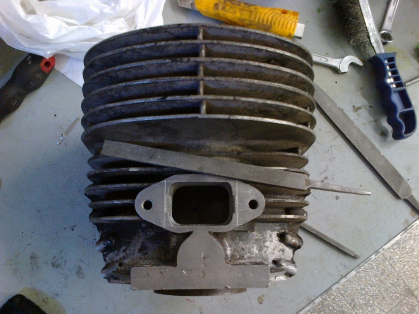

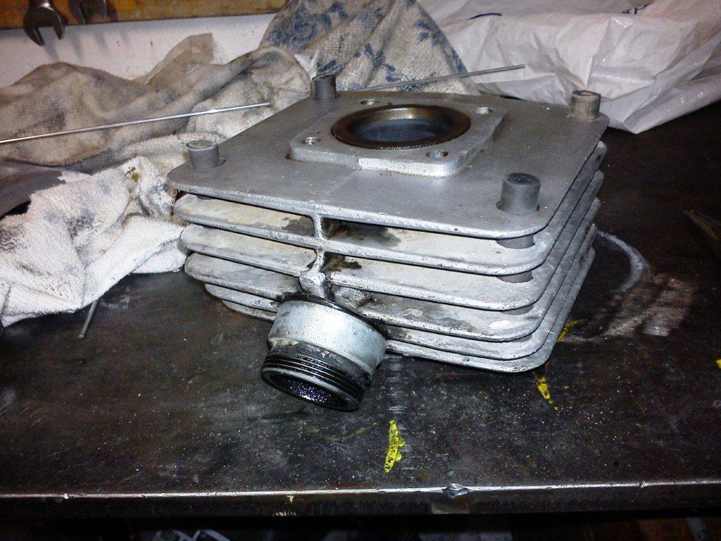

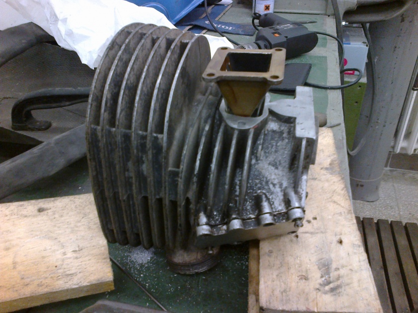

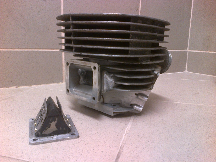

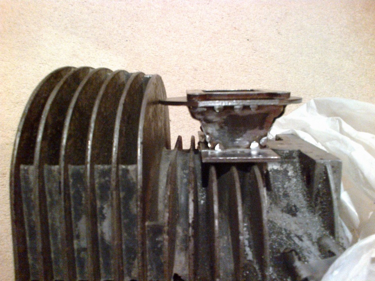

    Pár hónapja egy hirdetésben láttam, hogy valaki henger Simson, MZ tuningolást vállal. érdeklődtem, hogy Izzsel mit tudna kezdeni, azt mondta hogy megoldható, de a kérdésre, hogy membránt tud e rá tenni, határozottan kijelentette, hogy Izsre NEM LEHETSÉGES megoldani.
    Ekkor eldöntöttem, hogy csak azért is akkor megcsinálom magam. Mostanra sikerült egy megfelelő membránt szerezni, és ma hozzáláttam. Eddig jutottam, ezután egy felcsavarozható házat faragok neki alu lemezekből. Egyedül csak azt nem tudom még, hogy a karburátor és a ház közötti gumi részt, hogy oldjam meg, abban abban fogadnék ötleteket. Addigis egy pár kép az eredményről hátha megihlet egykét, faragásra hajlamos fórumozót.

    Alig-alig de egy picit konyítok az IZS-ekhez!Engem csak az érdekelne hogy mi késztet erre a beavatkozásra?Régi szeretett masinám!

      Az hogy van egy nagyon átépített/átépülő Izsem amibe hobbiból azt építek be amihez épp kedvem van. Yamaha gyújtás, Jawa első futómű duplakulcsos fékkel, átalakított váz egyedi tank stb, és most épp egy ilyen kísérlet jutott az eszembe, kíváncsi vagyok mit művel a motor erejével. Ja azt nem mondtam hogy egy 36mm-es Mikuni TM lesz rajta.

        Ez teljesen igaz már ami a kijelentésed azon része,hogy azt építesz bele amit akarsz hiszen a tied. Apacsavó és én is csak azért vagyunk szerintem " értetlenek",hogy az Izs egy lassú fordulatú, hosszú löketű motor mely nem biztos,hogy a membrános szívó résztől fog igazán meg táltosodni. Én szerény véleményem szerint egy általános henger tuning lehet,hogy több eredményt hozna avval a karbival!. Persze ez csak az én eszmefuttatásom és nem biztos,hogy jó. Kíváncsi vagyok mások véleményére evvel kapcsolatban?!.
        korompaiistvan kedvelte ezt.
          Pont erről van szó, mindenkinek, még nekem is csak véleményem lehet róla, éppen ezért döntöttem úgy, hogy akkor miért ne próbálnám ki.
          Amúgy szerintem épp azért mert lassú fordulatú és hosszú löketű sok ideje van visszadolgozni a karbi felé, amikor a dugó megindul lefelé. A membrán ebben gátolja meg és ha ablakot fúrok a dugóra hamarabb szív és többet tart bent. A nyomatéknak nőnie kell. De majd meglátjuk ha kész lesz. Csupán a kíváncsiság hajt.
          OdinHEM és mátéapu kedvelte ezt.

              Ez az utolsó Mondatod vezérel engem is, lehet ez még ettől jó ötlet csak ha ablakolsz mind két oldalon kell a kiegyensúlyozás miatt gondolom én.
                Igen, arra figyelni kell. Úgy gondoltam hogy grammra kimérem az ép dugót, majd az ablakolás után szintén, az kiadja a különbséget, és addig könnyítem a másik oldalt amíg onnan is le nem szedek annyit amennyit kell. Persze csak ésszel, hogy ne nyissa össze a forgattyús teret a kipufogóval.

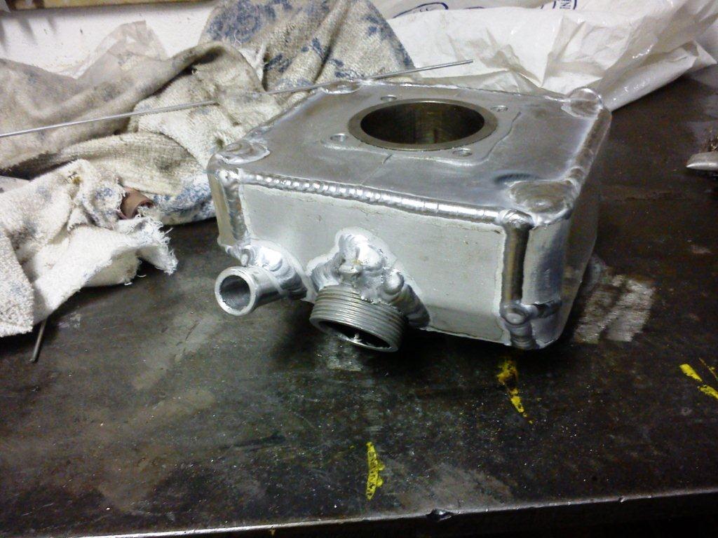

                        Kezd formát ölteni. Bár van még mit tenni vele.

                          Nem lesz hosszú a szívócsonk? A gázlengés nem fog tölteni valószínüleg...
                          • #14
                            Ettől rövidebb nemigen lehet. Egy kicsit talán lehetne rajta rövidíteni max 4 mm-t. Ha beválik majd csinálok rövidebbet is, de most ez így sikerült.

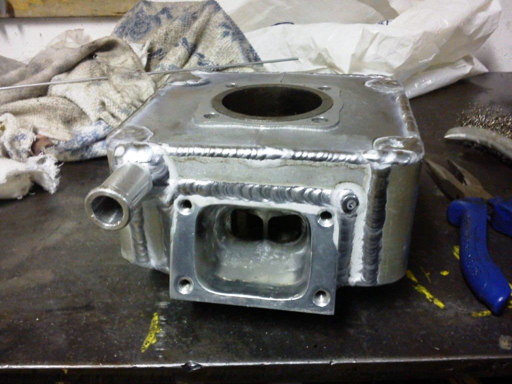

                              Jó régen kezdtem aztán abbamaradt, rájöttem rossz a koncepció, elkezdtem inkább kivárni, majd mikor már el is felejtettem egy véletlen folytán új lendületet kapott a dolog, és most ott tartok hogy látszik a fény az alagút végén.
                              Most csak egy kép ízelítőnek, de egy kis reszelés után jön egy beszámoló.
