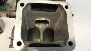

ID:	151186Egyéb elfoglaltságok miatt az Izs hengertuning projekt polcra került, de most újra elővettem. Jelenleg ennyi a fejlemény. Jó lesz ez
                • #23

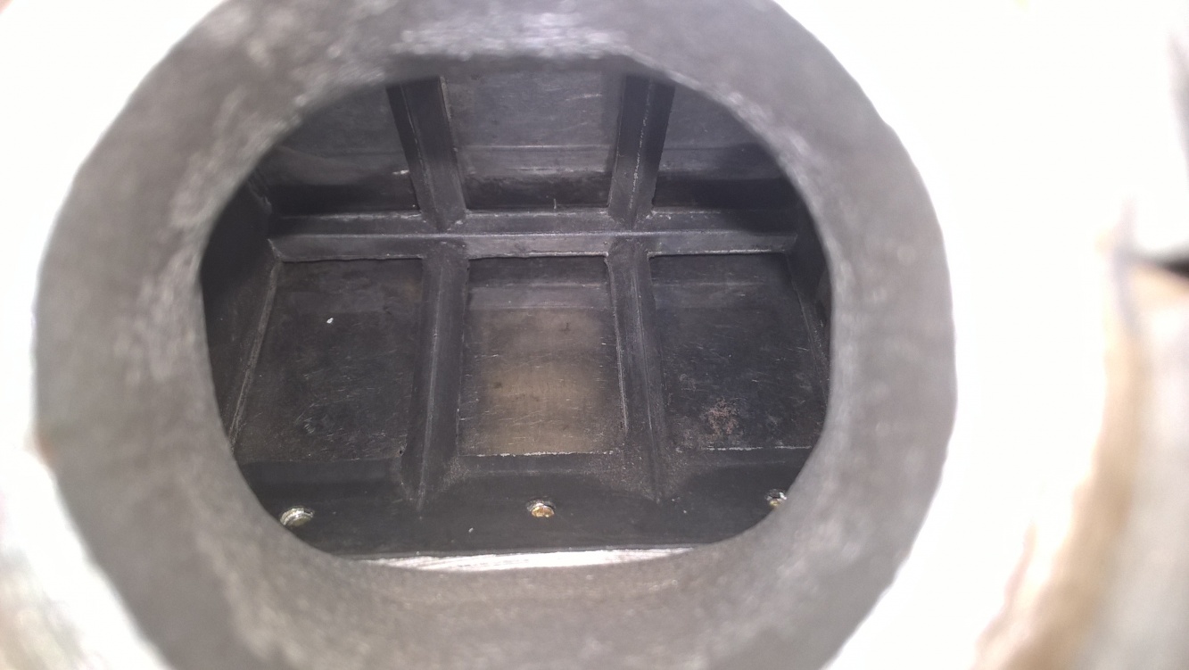

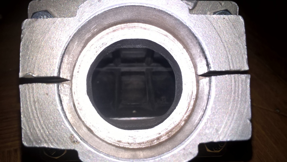

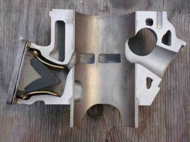

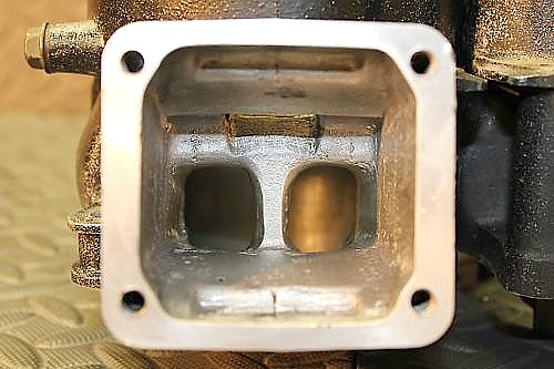

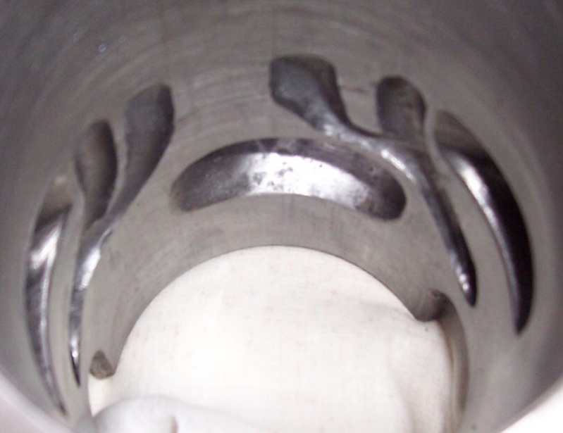

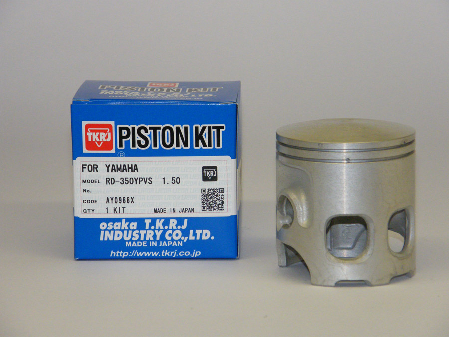

                  RD 350 YPVS Reed szelep ? Membránvastagság ? Jó lett az átmenet a BVF 30 felfogatásra ! Azt hiszem egy ekkora átalakításhoz lehet faragni mindent rendesen ... Ha nem közvetlenül a forgattyúsházba szív a gép a dugattyút is ki kell nyitni a szívó oldali paláston , fogja tolerálni az öntvény az anyag-fojtonossági hiányt () repedés nélkül ? Egyébként ezzel a húzással szerintem nagy változást lehet elérni . (gyakorlatilag megszünik az alacsony fordulati visszaáramlás , csak vedd elő a nagyobbik reszelődet .

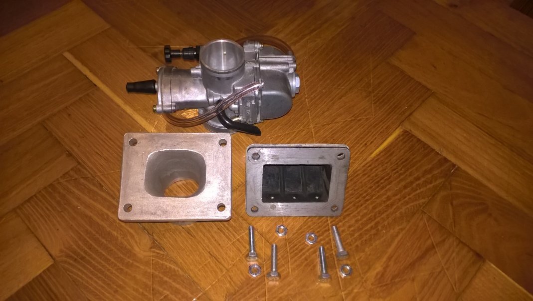

                    Ez egy méhtelepen talált valamilyen 180-as Polini hengerből lett kiműtve, membránnal membránházzal együtt.
                    A membránvastagságot még nem mértem meg majd ha kész úgyis akkor kell kikísérletezni a megfelelőt, jelenleg az eredeti acélmembrán van benne.
                    A BVF csonk átmenet még nincs teljesen kész, nagyolva van, de még a membrán és a csonk közé kerül az eredeti gumicsonk talpa mert azon vannak azok a benyúló részek a sarkaknál a membrán felé hogy ne törjön meg az áramlás, meg hőszigetelésnek se rossz a karbi felé.
                    A karbi részéről annyi változás van hogy, hogyhogy nem pont jó bele a Keihin PWK 34 úgyhogy érzékeny búcsút vettem a BVF 30N2-5-től.
                    A dugattyút nem fogom ablakolni, hanem alulról félkör alakban lerövidítem a szoknyát így nem lesz minek leszakadni róla. Ezt a megoldást valami 50-es kis cross motoron láttam. Meg különben is új dugattyú kerül majd bele fúrás után, és valami jobb minőségűt akarok bele szerezni. Ha más nem csináltatok.
