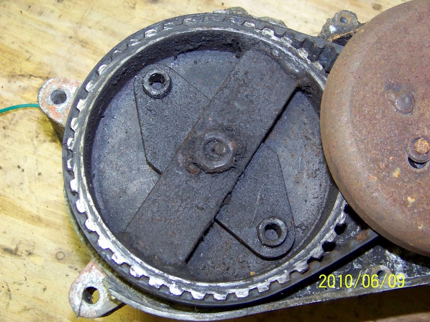

    Na most ez meg miféle ketyere a váltón?

      Elég érdekes módon fikszálták a 2. fokozatot , már csak az a kérdés hogy ez most gyári cucc-e vagy sem...
      (Bocsesz az indítókérdés butyuta megfogalmazása miatt...)
        Nem gyári. Szerintem. "Ügyes" mester csinálta. :-( Örülj neki, hogy nem hegesztette le. Igy legalább oldható és visszaállítható az eredeti 2 sebesség.

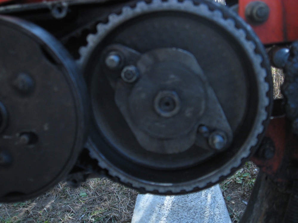

        Az enyém így volt átalakítva: Click image for larger version

          Az enyém így volt átalakítva: [ATTACH=CONFIG]6137[/ATTACH]
          Szép... Még jó hogy megkérdeztem, amint jön a fizu ránézek a váltómű olajra hogy milyen állapotba van és visszaállítom a normális állapotot. Reméljük aki ezt csinálta nem szedte ki a 2. fokozatot a váltóházból .
