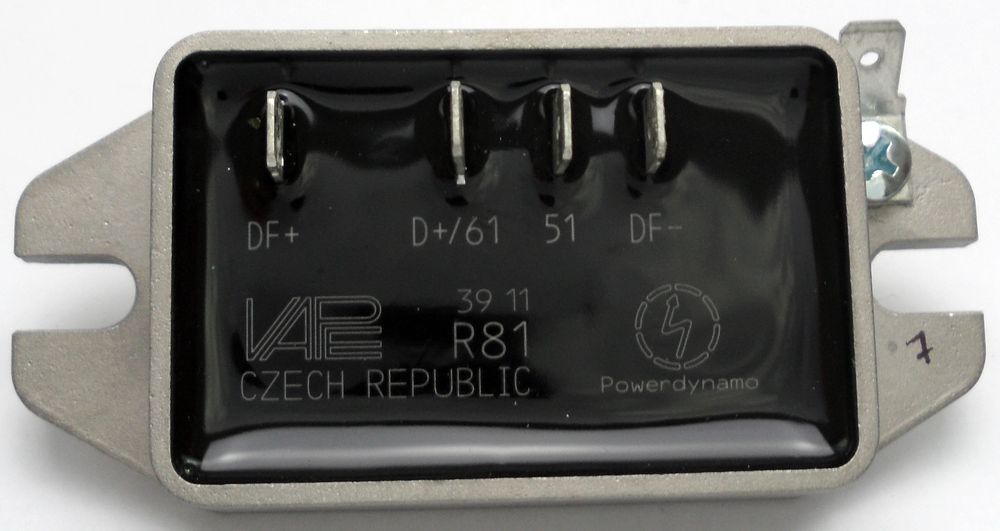

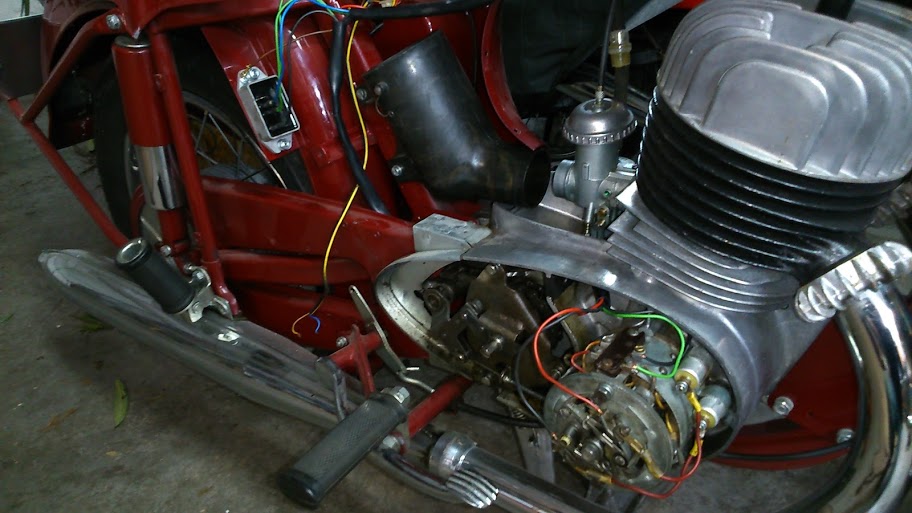

                      Sziasztok.
                      Isten malmai lassan őrölnek , ez enyém meg úgy látszik még lassabban . Most jutottam el oda , hogy feltettem a 360-asomra egy 75W-os dinamót és hozzá a VAPE szabályzót. Mentségemre legyen mondva , hogy tavaly inkább a Californiannal motoroztam, azon kívül a munkahelyemen is történt egy és más sokszor cérnám sem volt a gépeimmel foglalkozni. Most hogy összeállt, leírom az első benyomást.
                      A szabályzó kiválóan teszi a dolgát, mechanikusan is stabilnak tűnik (alu öntvényházban műgyantával kiöntve ). Egy dolgot viszont megfigyeltem , a mechanikus szabályzóhoz képest , magasabb fordulaton kezd el tölteni. Tisztán spekulatív alapon úgy gondolom, hogy ez valószínű minden elektronikus szabályzó sajátátossága lehet, mivel a gerjesztőáramot kapcsoló félvezetőnek van kb fél volt maradékfeszültsége, ennyivel kevesebb jut a gerjesztőtekercsre . Ez 6V-os rendszer esetén bizony kb 7%. Mivel elenyészően keveset közlekedek városban, úgy gondolom ez nem lesz túl nagy hátrány. Itt egy kép a beépítésről:
                      és maga a cucc:
                      Ha már többet mentem vele ,akkor még írok tapasztalatot.

                            Most nézem hogy ígértem tapasztalatot a VAPE szabályzóról: prímán működik.
