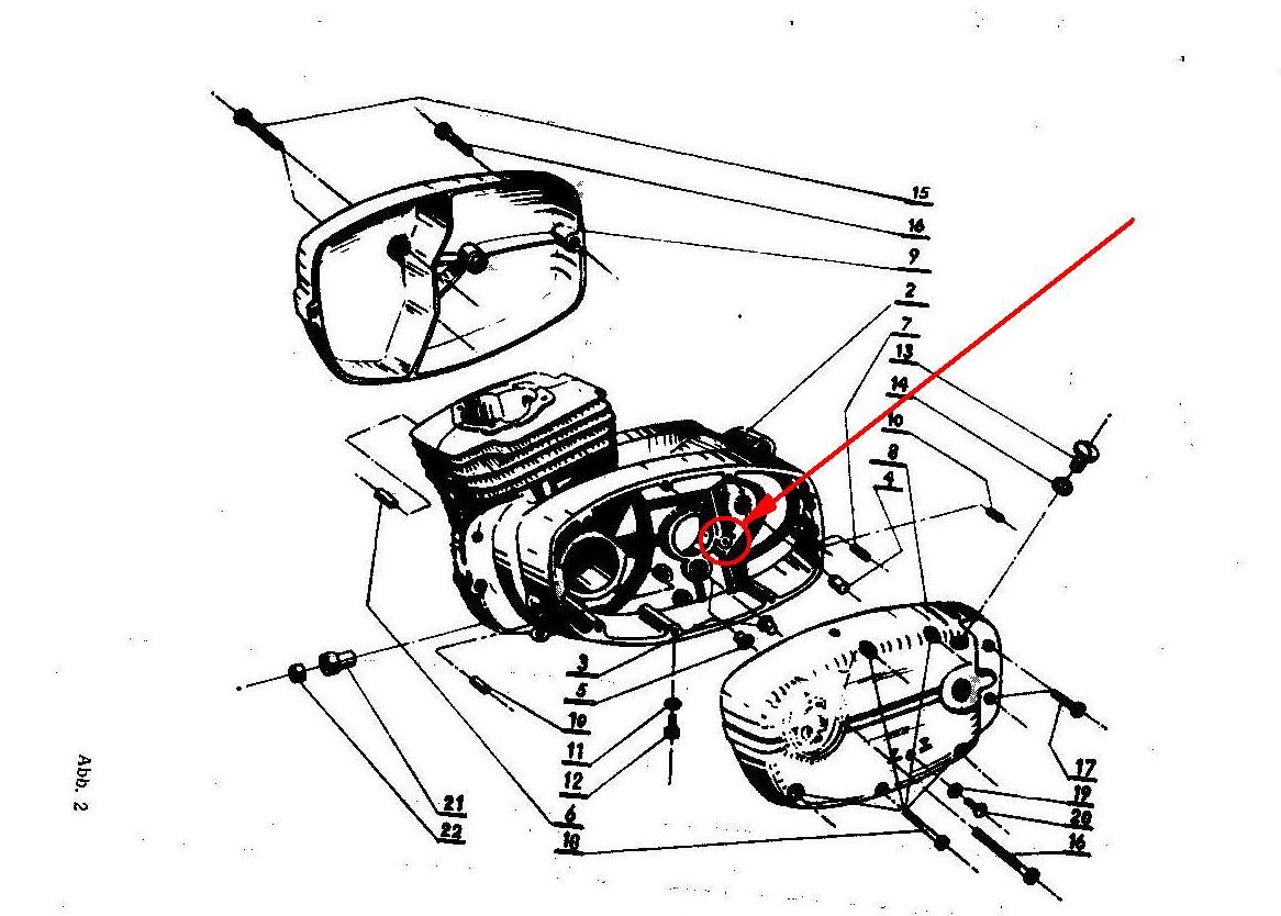

        Esetleg meg lehet csinálni blokkszétszedés nélkül is. Egy kis lakatosmunka. Láttam már más javítást is de azt hegeszteni kell. Egy felcsavarozott lemezzel szokták javítani.
        Ha ennek nincs baja, akkor tényleg szét kell szedned, mert a nyeleskerék/kapcsolókerék cseréhez, és a hézagoláshoz is ez kell.
        Ha a kuplungoldali deklit leveszed, már a hézagolását meg tudod nézni a két tengelynek további bontás nélkül.
