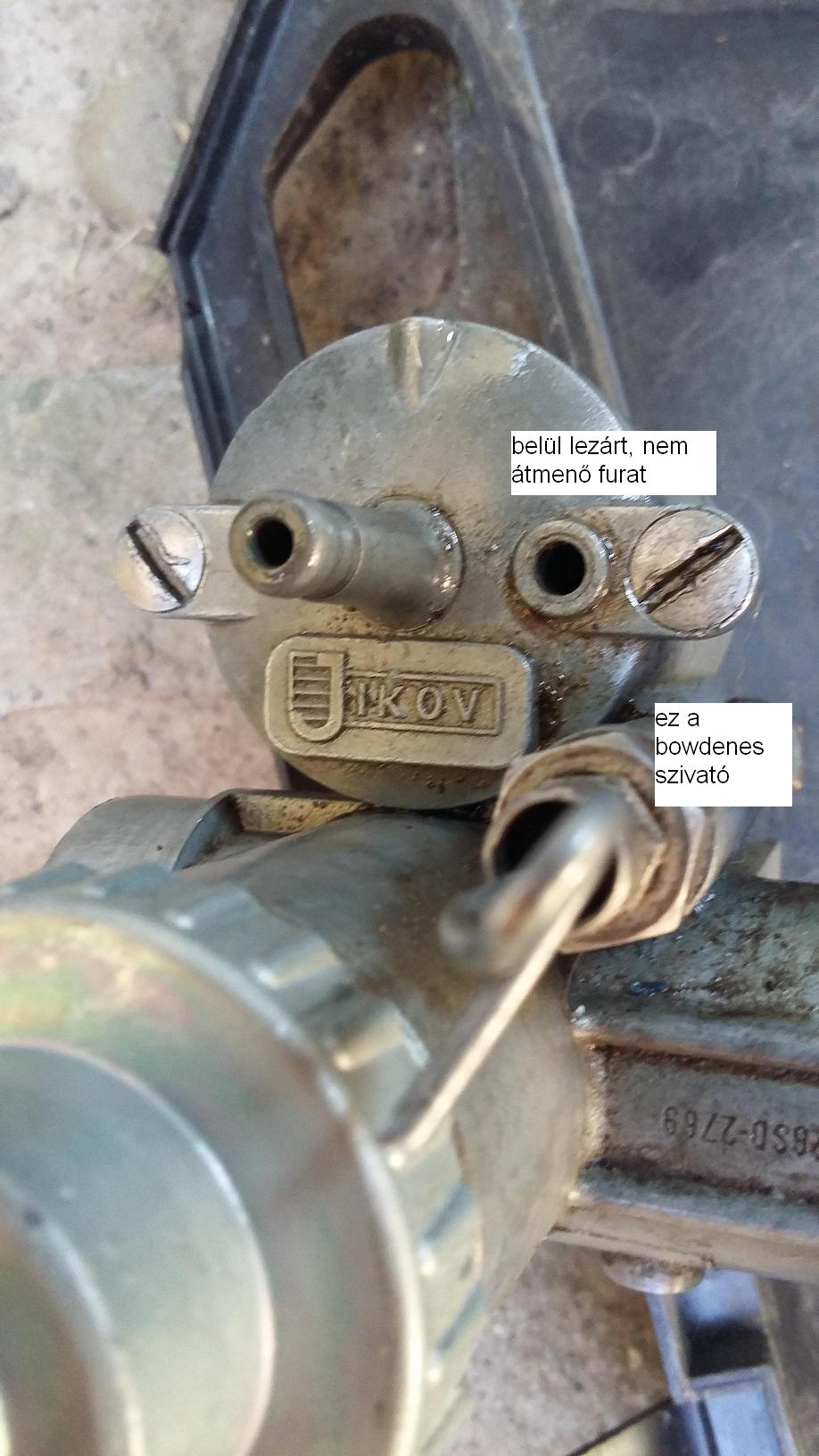

    Szia !
    Nekem azonos típusú motorom van ugyanilyen karbival, tehát amit leírok az nem találgatás.
    A karburátor úszóházán lévő fedélen nem egy átmenő furat van, mert ez belülről zárt. Tehát ezzel semmi teendő nincs, mivel itt nem jön ki a benzin és nem enged be levegőt. Ennél a típusnál a hidegindítás bovdenes megoldással működik.
    Üdv: Karezoli
    nandg83 kedvelte ezt.
      karezoli eredeti hozzászólása Hozzászólás megtekintése
      Szia !
      Üdv: Karezoli
      Köszi hogy ránéztél!

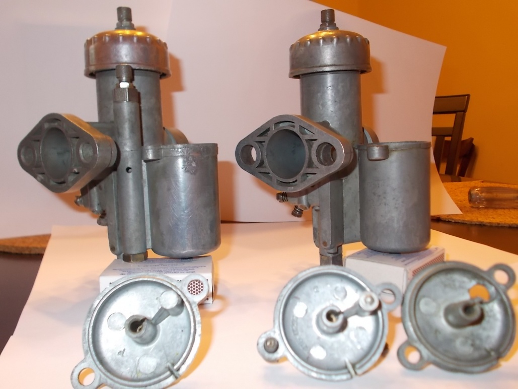

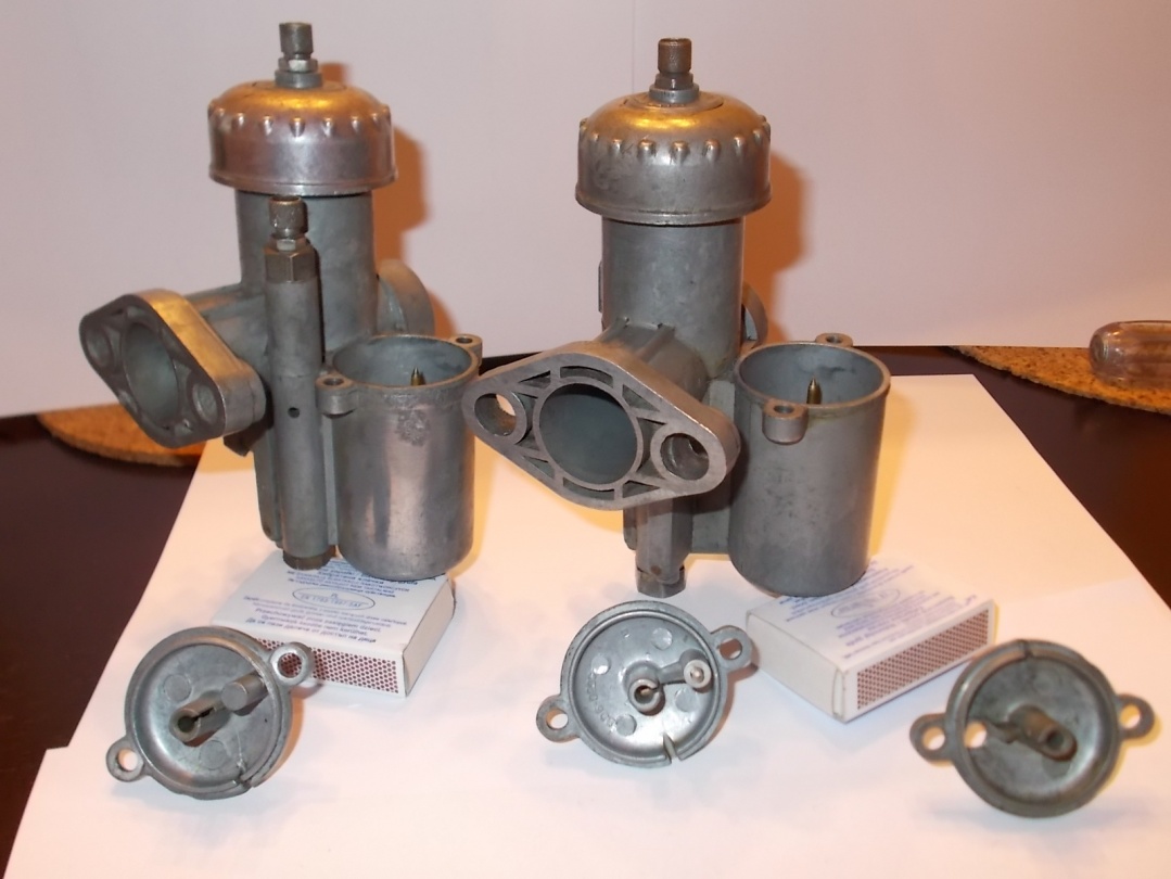

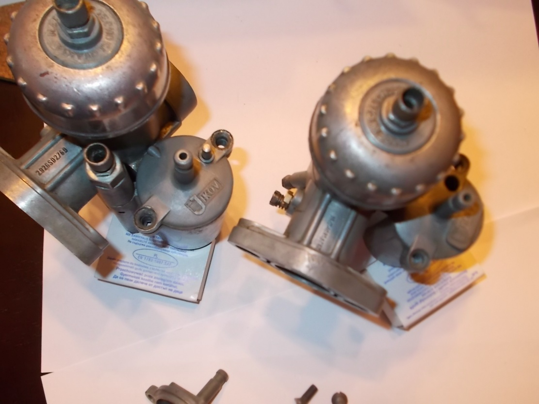

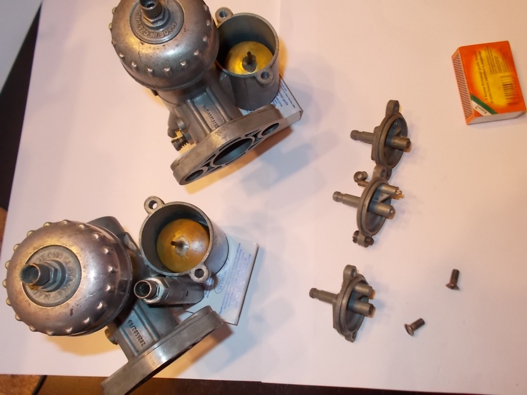

          Köszönöm a segítő szándékot,de nem nekem van gondom a beállítással. Elég régóta ('74 március) van 250/559-04-es Jawám.Első gazdája vagyok,tehát tudom,hogy milyen gyári állapotában.Click image for larger version

          A képeken látható a svimmelős porlasztó is . Jól látható az úszóházfedők közötti eltérés is .A bal oldali az indítóporlasztós változat a zsákfurattal.középen a svimmelős,jobb szélen pedig egy átmenő menetes furatú fedő van.A menetes furat az otthoni munka,a többi az gyári.
