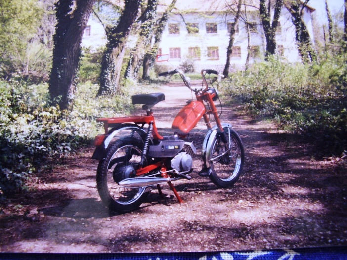

                Ez volt az első motorom amivel hivatalosan is útra mehettem. 6-7 évig jártam vele dolgozni,nagyon szerettem. Gondom csak annyi volt vele amennyit magamnak csináltam.

                  Ez volt az a motor, ami BÁRHOVÁ elvitt. Igaz, haza már elég ritkán

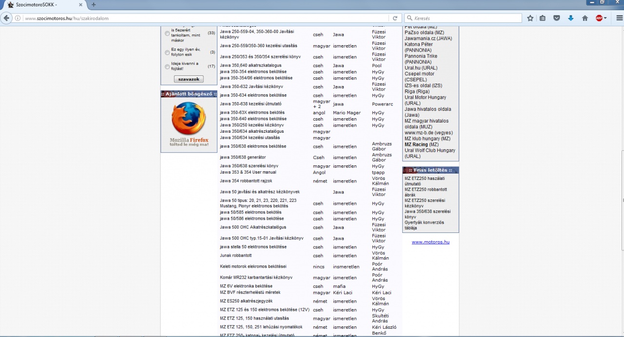

                    Kedves Igric!
                    A neten keresgélve pillanatnyilag az alábbi irodalmat találtam a Komárhoz,illetve a Romethez.
ID:	150276Click image for larger version
                    Nem töltöttem le,mert Te is meg tudod találni és le is tudod tölteni,-tehát teljesen felesleges emailban küldözgetnem.Úgy gondolom a fenti két irodalom elégséges lesz,az első a pontos típus beazonosításában segít,a másodikban elvileg egy javítási útmutató van Zip Rar-ban.A másodikat nem nyitottam meg,-tehát pontosan nem ismerem,csak a hivatkozásokat olvastam el.
                    Amennyiben további segítség kell jelezd és akkor kotrunk még valamit!
