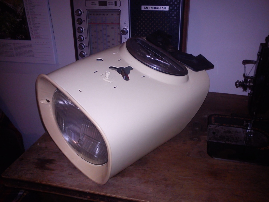

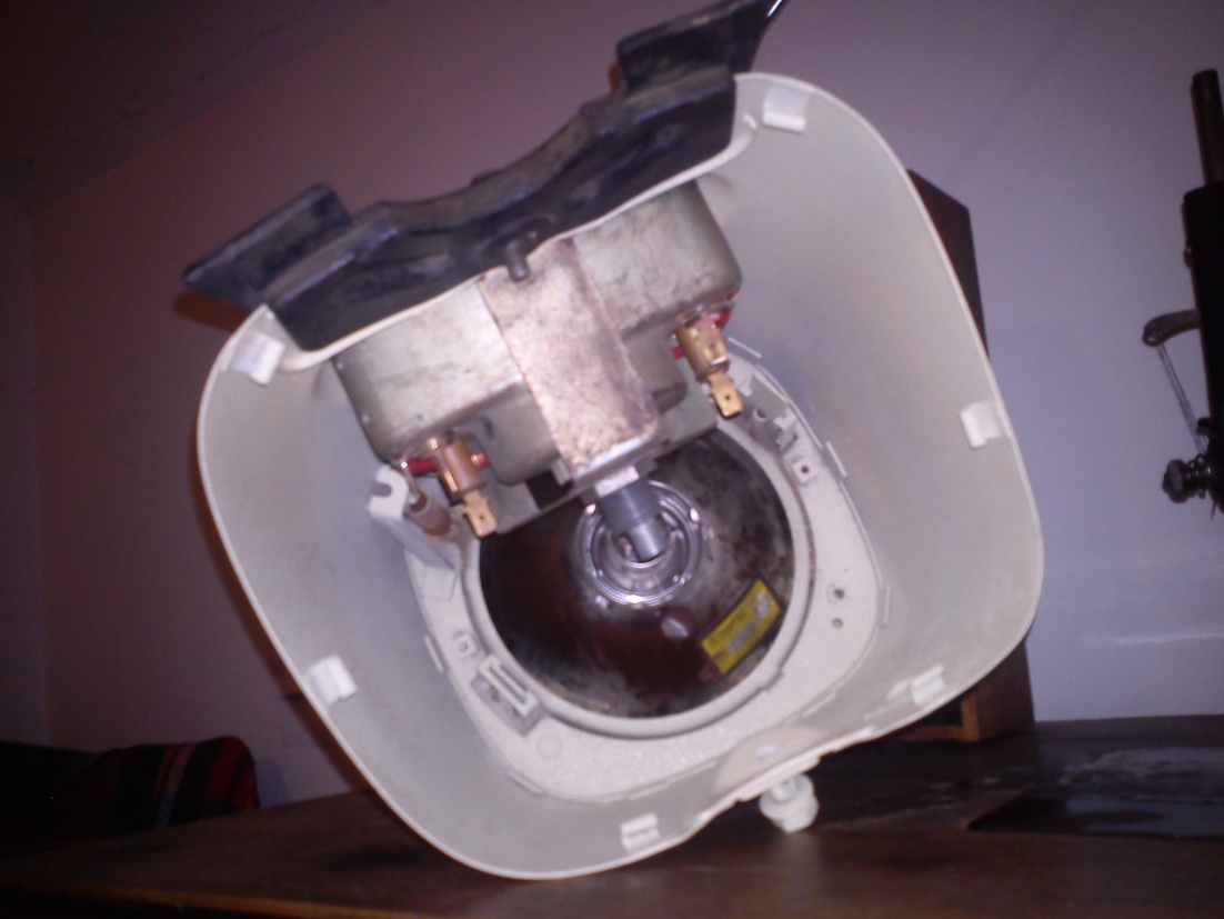

                    Tegnap és ma hajnalban keltem, és egy jó kávé után levonultam a garázsba. Ilyenkor még nyugiban lehet dolgozni, tudok csak a gépre koncentrálni. Végre majdnem komplettre tudtam szerelni a kormány+ lámpabúra dolgait. Aki ismeri a Trophyt, tudja mit jelent . Ezen nem úgy van, hogy felszerelem a kormányt aztán felöltöztetem. Először mindent komplettre, jól működőre szerelni, csak utána lehet helyére tenni. Ha mindeközben az ember nem veri le sehol a friss festést, akkor lehet mesternek nevezni Gyújtáskapcsolót beszereltem, összes bowdent méretre szabtam (mert természetesen a vásárolt TS bowdenek valamiért nem voltak jók, egy az egyben beszerelhetők), az elektronikát leellenőriztem (minden működik!), km óra spirált bekötöttem stb stb... Ez utóbbi volt a legszebb mutatvány az egészben. A bowdenek és vezetékek szövevénye között 2 ujjal benyúlva sedergetni a spirál rögzítő csavarját... Istenem de szép ez a Trophy Egy rakat szívást okoztak a felhasználónak ezzel a csőlámpa+ lemeztákolmány kormánnyal (mindenféle imát el is mondtam a Német alkotókért közben). Gondolkoztam is, hogy ha ezen mindent megoldok, simán elmehetek nőgyógyásznak vagy sebésznek. Ennyi eldugott, szűk helyen két ujjal szerelgetést....
                    Már csak az alu fedlapot kell rátenni a gyújtáskapcsolóra, és mehet a helyére a lámpatest is. Apropó, alu dísz...

                    Ezen alu cucc rögzítése olyan fülecskékkel történik, mint amilyenek a régi, lemezárugyári kisautókon volt látható.
                    Ez azért nagyszerű, mert ezt egyszer kihajtja az ember, leszereli, de a következő felszerelésnél 90% hogy letörik 5-ből 4 db!!!
                    Gondoltam, sebaj, majd rendelek hozzá... Ja, 5-6ezerért már lehet is kapni
                    Így ma barkácsoltam füleket hozzá. Szétszedtem egy réz vezetéket elemi szálakra, 6-8 elemi szálat síkba rendeztem, befogattam, majd ónnal befuttattam. Végül barkácsgéppel megfelelő vastagságúra csiszoltam őket, ill. az alu fedélben is kialakítottam, kicsiszoltam nekik a helyet. Majd 2k fémragasztóval odabiggyesztettem. Voilá, mecccsoda gyönyörűség született:
                    A fülek kellően merevnek tűnnek, remélem tartani is fognak rendesen...
                    Utoljára szerkesztve a következő által: dongos78; 2016 márc. 13, 15:32.
                      A kreálmány tökéletesen passzolt a helyére, de valahogy mégis túl lágy az anyag, hosszabb távon kilazulna....
                      Második verzió konzerdobozból szabott fülekkel lesz...
