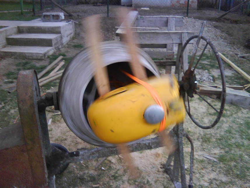

                  Nagy a gyanúm, sőt, biztos vagyok benne hogy már az első moccanás ott történt, a csap fordult a furatban, nem a fékpofa. Nem hiába nem enyhült sokadik moccantásra sem. Tegnap már elkezdtem kifelé is húzni mozgatás közben, ez lett az eredmény Megnéztem közelről, látszik is hogy a csap rendesen össze van rohadva a pofával, esélye nem volt mozdulni.
                  Így viszont már könnyebben lehet folyamodni nyomó, préselő módszerekhez. Csak az lesz a kérdés, hogy a csapot hogyan rakom vissza úgy, hogy ott is maradjon? 2k Fémragasztó? Csapágyragasztó?

                      Próbáld csak ki, hogy ha teljesen zárt kulcsnál mozdítasz 1-2 mm-t a fékkaron, mennyit nyílik a fékpofa, és mondjuk egy már ~20-25 fokkal elfordult kulcsnál mennyit nyílik a fékkar ugyanekkora mozdítására. + ehhez még add hozzá a surlódásra elvesztegetett energiát is.
                      Dongos,
                      Ne préseld ki a csapot szerintem. Állítsd bele fékolajba pár napra, és csak utána. Tényleg kiforgácsolja a fékbetét furatát, ha így kinyomod.
                      Én 2k fémragasztóval ragasztottam vissza. Látszólag megfogta, de csak most vagyok próba előtt. kíváncsi vagyok, mit bír.
                      A tankba mit tettél? Kavics, vagy anya? Mivel akarod "festeni" a belsejét?
                        Egyik sem. 1-2 marék szeg, u szeg, 2 nagy marék gipszkarton csavar
                        Első körben rossz paplannal kibéleltem a keverőt, abba nyomtam be a tankot, úgy forgattam egy jó ideig, közben ügyesen, lassan kormányozva. Majd a képen látható módszert alkalmaztam, szintén apránként változtatva a dőlésszöget. Egy ideig csak úgy szárazon, majd benzint is töltöttem bele.
                        Rengeteg sok rozsdás szutyok kijött!! .
                        A festésen még nem gondolkodtam. A benzinálló festék nem erre való, maximum pár napig bírná, leoldódna. Talán az a több lépcsős eljárás, amit kifejezetten erre találtak ki...az viszont tudtommal elég drága cucc... még nem tudom.
                        ...most olvasgattam a citromsavas tank tisztításról, azt hiszem, azt is mindenképpen megjátszom. 12l víz, 600 g citromsav...
