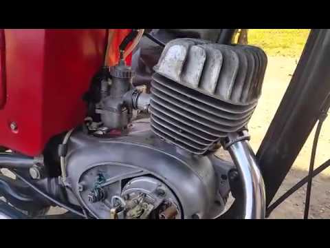

          Jöttem megint idegesíteni a népet a kis ts gépsárkánnyal
          Sikerült összerakni a gépet,illetve pontosan be is sikerült lőni.Első teszt nagyon biztató volt a gyári értékekkel beállítva,könnyen indult,szépen reagált a gázra (terhelés nélkül) illetve néha be be koppant a henger.

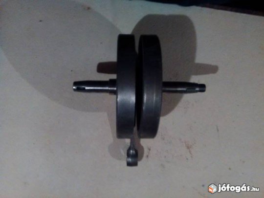

          Akkor még nem foglalkoztam vele,ráfogtam biztos kevés anyagot kap vagy rossz a gyújtás.Gyorsan összeraktam aztán rá mindent és jöhetett a finomabb beállítás terhelés alatt.Megindultam a motorral de a kopogó hang ami az elején alig volt halható most szinte már kegyetlen volt,kopogott illetve a koppanásnál mintha el is vették volna a gyújtást.Állítottam előre hátra a gyári értéktől de csak kopog ugyanúgy.Hengerfej 125-ös de másnak működik vele,présrés 0.90.Előgyujtás 2.5,megszakítóhézag 0.4.Probáltam már a régi 125-ös hengerrel is de sajnos ugyanez a helyzet.Illetve megvételkor is volt ez a hang de akkor nem halottam annyira illetve a hajtókar csere majd megoldja.Egyébként a hajtókart magamnak cseréltem a főtengelybe mert tesztmotornak indult de már szeretném ha menne is.A lényeg hogy a motor szépen indul minden tökéletes de terhelés alatt kegyetlen kopog és használhatatlan.Ha valakinek lenne valami tippje az kérem írja meg nekem mert már teljesen megőrjít.Én a főtengelyre gyanakszom,bár a hang teljesen a hengerből jön és érezhető is de nem folyamatos a hang.Ezért akinek van mz ts 125 főtengelye az kérem jelezzen nekem.Ilyen kellene csak hogy kizárjam a problémát,a motor 1975-ös.Előre is köszönöm a válaszokat ha van valami tippetek. Click image for larger version

            csi22222
            Szerintem ha feltennél egy videót róla, segítene abban, hogy elinduljanak a tanácsok, javaslatok.
            (Így látatlanban, hallatlanban...)

                #52
                Nekem úgy tűnik, mint ha ez nem mechanikus kopogás volna (pl. belever a hengerfej valamibe, vagy főtengely kikopott), hanem mint ha kihagyna a gyújtásod, vagy vizes a benzin...
                Gyertya kivéve, kézzel átforgatva hallasz valami rendelleneset?
                dongos78 és csi22222 kedvelte ezt.
                  #53
                  Gyertyát kivéve minden tökéletes zajtalan,akadásmentes.A benzin már külön üvegből próbálva is volt és friss benzinnel,sajna ugyanaz.Szerintem se mechanikus de eddig elég sokan azt mondták az,de ha az lenne akkor folyamatosan ott lenne a probléma.

                    #54
                    Egyetértek, az enyém akkor adott ki ugyanilyen hangokat, amikor rossz volt a gyertya és kihagyott a gyújtás.
                    Ill. a videón is jól hallható hogy kihagy.
                      #55
                      Szerintem is gyujtás lessz. Próbáld meg a kiskondit kicserélni a megszakító mellett, nekem a motorom akkor csinált ilyet, amikor az volt szar.
                        #56
                        Neztem masik gyertyaval kondival megszakitoval butyokel de ugyanez..
                          #57
                          Pedig egyértelműen gyújtásbajos hangja van.
                          Főtengely nem lóg, ugye?
                          Gyertyapipa cserével próbálkoztál?
                            #58
                            Pipat igaz nem csereltem de szep a szikraja .Motor generalozva szoval fotengely nem log.
                              #59
                              Én a helyedben megnézném sötétben, hátha áthúz valahol a szikra!
                              Ha nem látsz semmit, akkor viszont módszeresen végig kellene menni a gyújtás rendszeren. Azt mondtad, megszakítót, kondit, gyertyát cseréltél már, így folytatnám a magasfeszültségű kábellel és a pipával, engemet a múltkor a pipaszívatott meg, mire rájöttem a hibára, már nagyon pipa voltam...
                              bokor28, sepy és dongos78 kedvelte ezt.
                                #60
                                Koszonom a tippeket atnezem de sajnos nem hiszem hogy ilyen egyszeru baj lenne.Egyebkent lenne egy etz 150gyujtas mindennel eggyutt hogy az ramenne e?Mert ha igen akkor leveszem ismerosom motorjarol de addig meg nemtudom jo e addig nem akarom levenni.
