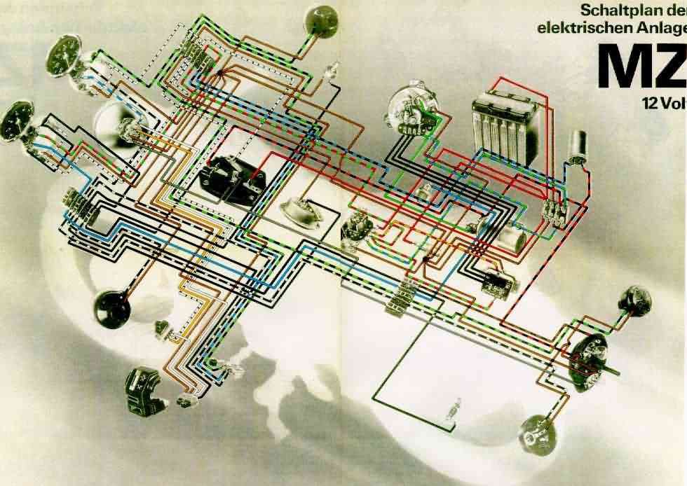

    Segítséget szeretnék kérni újravezetékelés ügyben.
    Egy ismerősömnek van egy MZ ETZ 150-e a vezetékek ki vannak rajta kötve, meg van minden gyakorlatilag csak jó helyre kellene dugni minden kábelt, csatlakozót.
    Szükségem volna egy használható MZ ETZ 150 villamossági rajzra aminek a segítségével rendbe lehetne rakni a rendszert.
    Van nekem egy "MZ hogyan tovább?" című könyvem, de azzal nem tudtam neki segíteni mivel abban csak a TS 125-150 illetve a TS 250-nek a villamossági rendszere van benne.
    Interneten keresgéltem, van pár rajz, de vagy cseh vagy olyan hogy nincs pl megadva a gyújtáskapcsolónak, hogy melyik kábel hova megy hanem csak egy vezeték csomópont van.
    Tehát egy hasonló rajzot szeretnék mint ez
    http://users.atw.hu/comptown/K%C3%A9...jz_MZ-Club.jpg
    CSAK MZ ETZ 150-hez.
    Előre is köszönöm ha valaki elolvasta.
    Külön köszönet, ha valaki tud is rajzot küldeni.

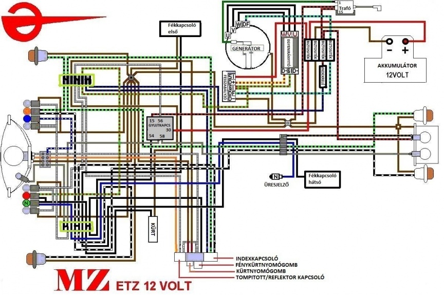

        Talán ezeket is tudod majd használni:
