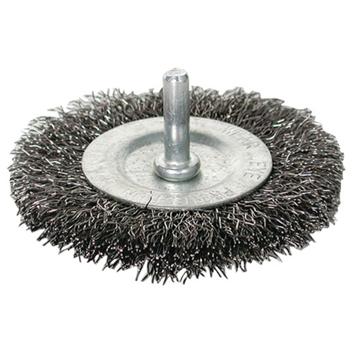

                      Hasonló, igaz ez már szakmai jellegű, gondolom más is járt már úgy, hogy olyan csúnyán van beütve a vázszámom, hogy nem tudom kiolvasni némelyik számot belőle.
                      Hogy tisztogassam meg hogy ne legyen gond? Gondolom nem felx-el Kis csiszolópapír? vagy kromofág? (a p10 ről van szó aminek a papírjait kéne intézni)
                      Utoljára szerkesztve a következő által: dott; 2012 júl. 29, 14:42.
                        #41
                        Szerintem a fúrógépbe (vagy sarokcsiszolóra) fogható drótkorong kiváló ilyen célokra, kitakarítja a festéket a számokból, de (főleg ésszel használva) egyáltalán nem tesz kárt a felületben és a beütésben.

                        Utána visszafesteném a vázat, és ha ezután nem látszódna eléggé, más színű festékkel befolyatnám a beütéseket.

                          Okés, megpróbálom. Az a bajom vele hogy vannak számok amiket csak gondolok hogy kb mi lehet. Majd megpróbálom valami jó fényképezővel lefotózni ha drótkorongoztam, mert rendes alvázszám nélkül nehéz lesz papírt intézni.
                          De majd a fotóról szerintem tudtok segíteni majd.

                            Nálam a T5H váz számát (festőbarátommal egyeztetve), mikor kész volt a festés visszacsiszoltuk smirglivel(drótkorong is jó) Majd bekereteztük pirossal és több réteg lakkot kapott. Így átlátszó és jól látható.
                            Láttam a D-Csepel fényképét, amit a vizsga bázison megintéztek flex által.Ezt szeretném elkerülni és ha így sem fogadják el, akkor passz....
