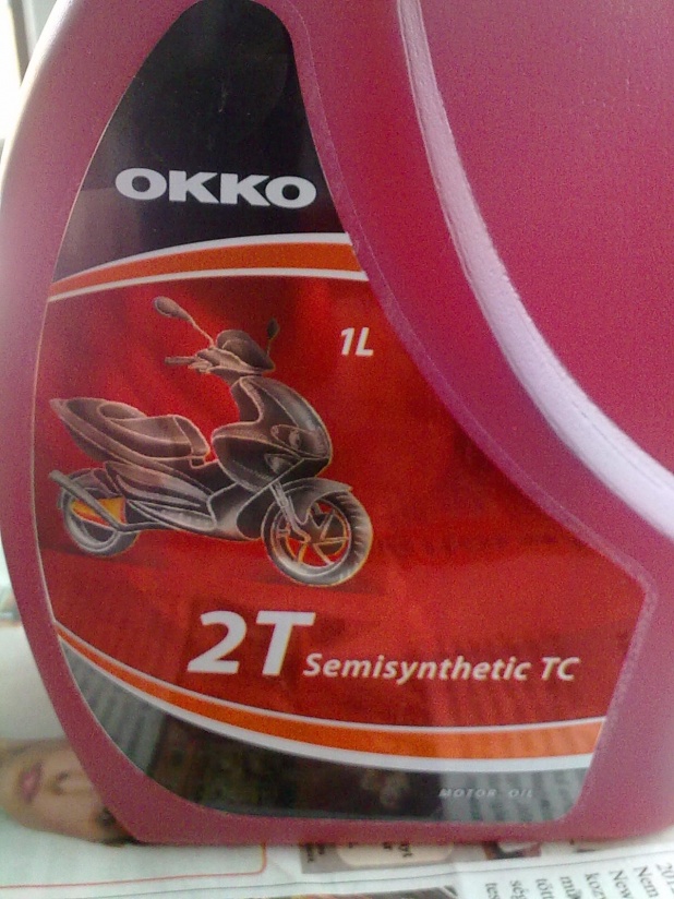

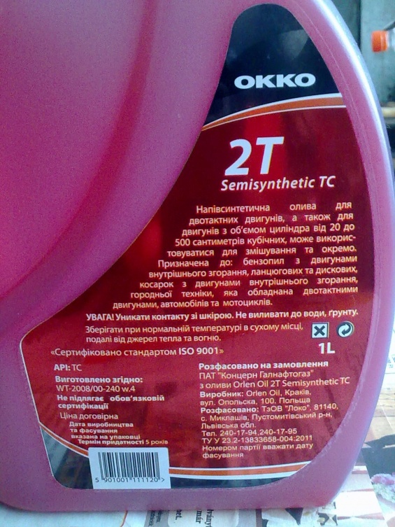

                        Ma lőttem Ukrajnában, benzinkúton pontokért.
ID:	133743 Click image for larger version
                        Mit kezdjek vele?
                            Valami "P" betűs erőforrás jut eszembe csak.
                            Bőségben leszek, ha végre majd elkezdhetek motorozni, mert a full szint. Elfből is van már.
                            Még az a vicc, hogy az eddig összegyűlt pontokból 15 liter ilyet vehetek, ha beválik.
