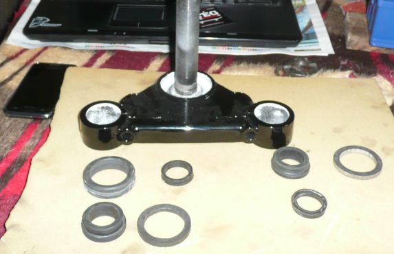

Nekem az lenne a kérdésem,hogy a T5 első teleszkóp burkolatának rögzítésére való gumikarikákat hová és hogyan kell berakni?? Megvettem már a garnitúrát,de csak a legfelső volt benne az enyémben,így csak annak tudom a pontos helyét. (a többi hiányában nagyon lötyög,rázkódik az egész első fényszóró is) Keresgéltem róla anyagot,de nem találtam sehol. A "Szente Gyula könyvben" van egy metszeti kép,de számomra nem egyértelmű az alapján! (119. old. 75. ábra)
Megpróbálok segíteni.
A kép bal oldalán levő 4 db gumialkatrész közül én csak hármat használtam, mert a H-s típus teleszkópszárába nem kell olaj ( a bal 4-esből a jobb felsőt nem használtam).
A Bal felső, két ajkút a burkolat belsejébe kell tenni, megvan a helye.
A Bal alsót a burkolat teteje és a Felső villahíd közé való.
A Jobb alsó pedig az alsó villahíd fölé és a burkolat közé kell.
Nincs a képen és sajnos nem is emlékszem már teljesen rá, de biztos kell egy az alsó villaszárba is. A csúszószárra kell ráhúzni.
Remélem tudtam segíteni.
Köszönöm! Én is négyet kaptam hozzá oldalanként! Nekem csak a legfelső volt benne,a többit az előző "szaki" kihagyta! A sorrendet le tudnád írni?? Mármint a beszerelés sorrendjét! Gondolom rá kell húzni a teleszkóp szárra! Előre húzzam rá,vagy a teleszkóp szár betolása közben kell?
Ja, és az enyém is T5H.
A "kétajkút" először tedd a helyére mind a két oldali burkolatban. Majd a legfelsőket is tedd a helyükre. Innen jobb, ha megkérsz valakit, hogy segítsen, fogja a villahidat. Amikor még csak az egyik oldalon van benn a szár, és véletlenül elengeded, akkor ugorhat a friss fényezés.
Fogd meg a burkolatot és a fix szárat, tedd a burkolatot a helyére és kezd feltolni a szárat, de csak az alsó villahídba told be. Ezután az ide való gumialátétet tedd a helyére.
Ezután feltolhatod teljesen. Érdemes előtte bepróbálni a szárakat, hogy ne akkor kelljen feszegetni, hanem ár szépen felcsússzon a helyére. Valamint az alsó szárból az esetlegesen odakerült festéket távolítsad el.ici169 eredeti hozzászólása Hozzászólás megtekintéseA Jobb alsó pedig az alsó villahíd fölé és a burkolat közé kell.

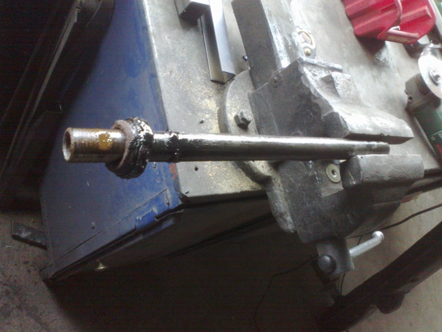

Köszönöm a segítséged,ma össze is raktam az instrukcióid alapján!
Viszont én kicseréltem az alsó szárban lévőt is! Nem volt egyszerű széthúzni,de végül is sikerült! Megérte,mert legalább ki tudtam takarítani és a gumi is rémes állapotban volt.
Íme:
Elvileg,némi motorolajat kellene bele rakni,de asszem én sem fogok,inkább vastagon bezsírzok mindent!ici169 eredeti hozzászólása Hozzászólás megtekintése4 db gumialkatrész közül én csak hármat használtam, mert a H-s típus teleszkópszárába nem kell olaj
