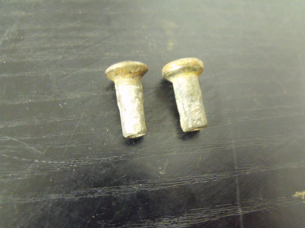

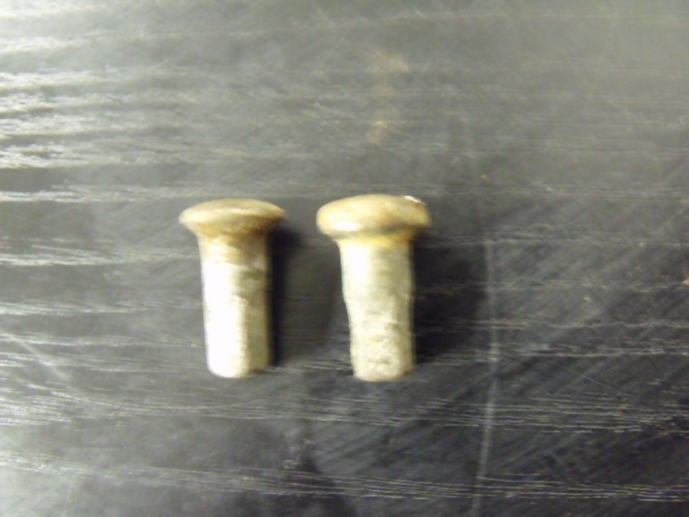

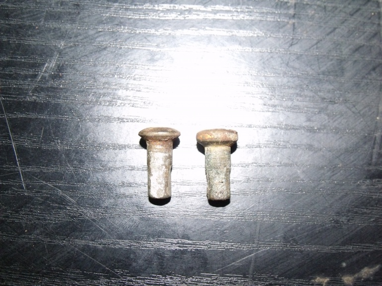

Nagyfékdobos TLF-em kerekeinek befűzésére készülve régi kerekekből mentettem ki egy maréknyi eredeti sárgaréz küllőanyát. Azt eddig is tudtam, hogy a kis- és nagyfékdobos kerekeknek a ráfjai a furatoknál különböztek egy kicsit, mivel más-más szögben álltak a küllők a felnihez képest. Viszont ma észrevettem azt is, hogy a küllőanyák formája is másmilyen. A kérdésem az lenne, hogy szerintetek ezek felcserélhetők-e, vagy legalább használhatók-e vegyesen? Ti milyen dobhoz milyen felnit és küllőanyákat használtok?
Csatolok képet is, hogy érthetőbb legyen, a vastagabb fejű a kisfékdobosé, a laposabb a nagyé:

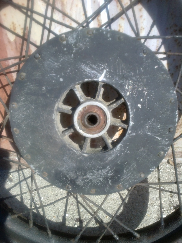

Szóval nagyfékdobból is minimum kétféle volt. Volt a nyolcszor áttört korábbi, TL-eken meg esetleg korai TLT-ken használták. A későbbi négyszer áttörtek közül is van olyan, aminek a küllői valóban véknyabbak, onnan tudom, hogy a sima M4-es menetű nagyfékdobos küllőim nem mindegyik fékdobba mentek bele. Mindegy, ezt dörzsárral meg lehet oldani. Ami eredeti küllők nekem vannak, azoknak a menete M4-es, ha kis-, ha nagyfékdobhoz valók, valószínűleg későbbi kiadású motoron voltak a nagyfékdoboséi.
