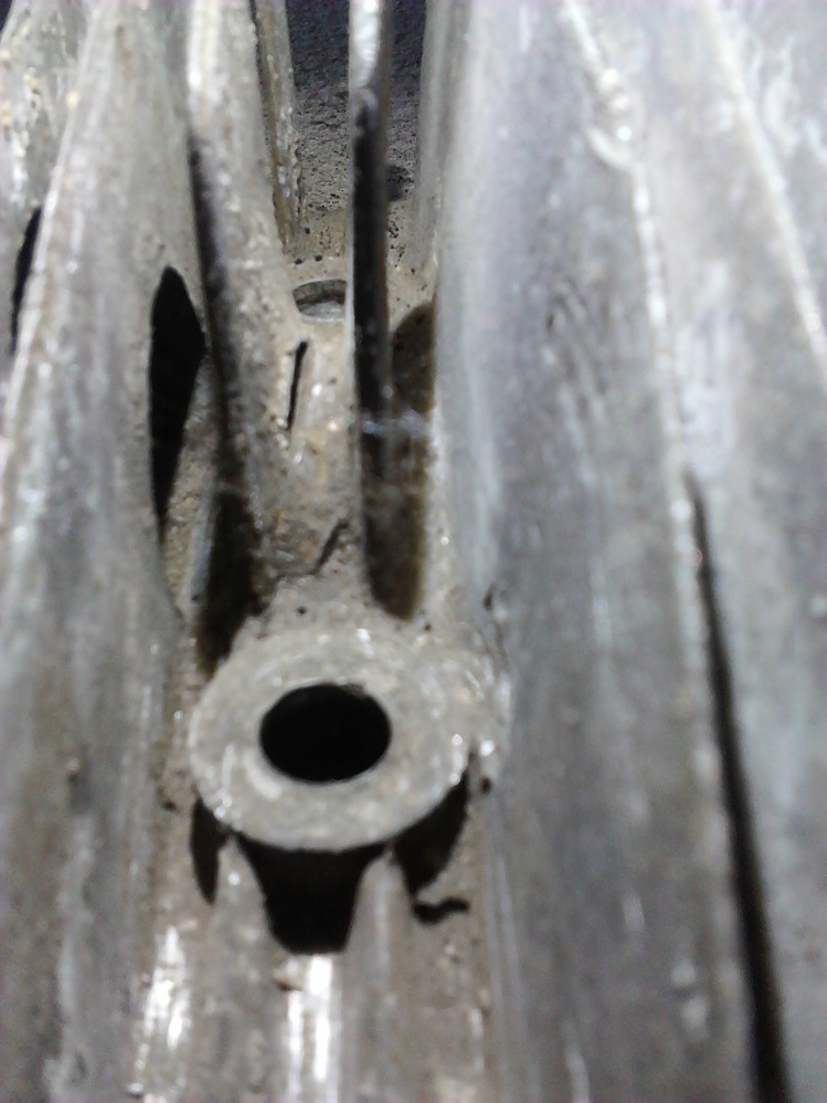

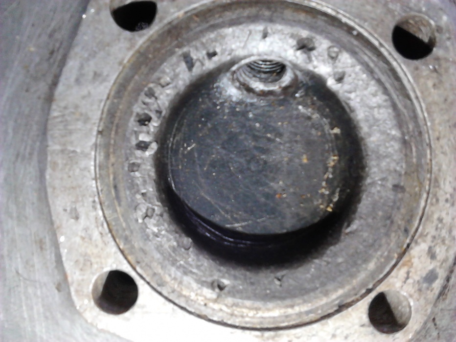

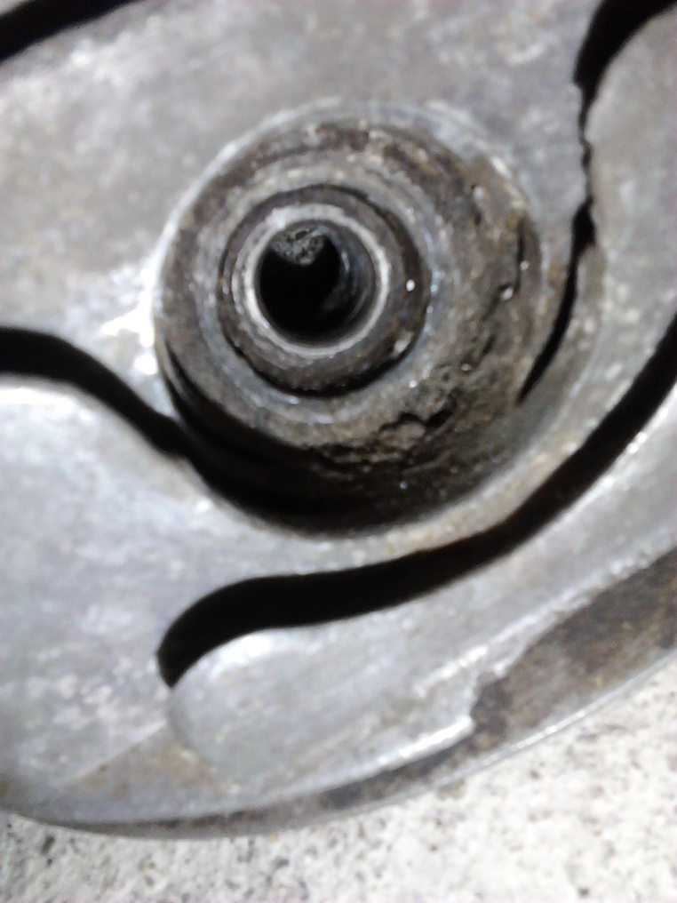

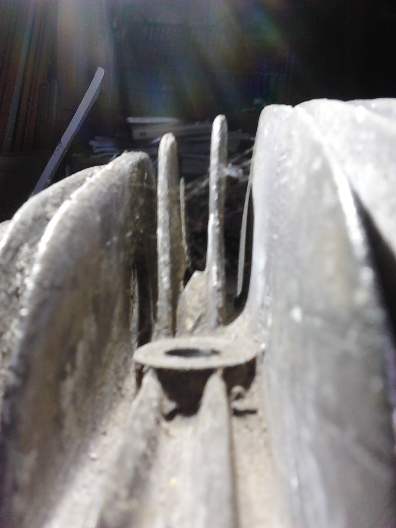

                      A terv az, hogy 180 fokban átellent, ugyan olyan szögben egy új furatot, és felfekvő felületet kialakítani, és egy másik gyertyát belecsavarni. A Pannónia hengere szimmetrikus, a felömlők, és a kipufogók tekintetében, ( ennek megfelelően biztos, hogy alkalmas a középgyertyás megoldás, hiszen az égés egy közel félgömb alakú égéstérben - P10- szimmetrikusan középről indul el, minden irányban, és nem okoz gondot a gázok - friss, és elégett gázok - áramlásában.)
                      Hát nem vagyok biztos abban hogy ki tudnál ott alakítani egy sík felületet.

                      Bár ha van egy, másra már nem alkalmas donor hengerfejed(mint nekem ez) akkor próba szerencse Bár én ezt közép gyertyássá terveztem alakítani. Belsejét kimunkálni kúposan és csinálni bele egy, szintén kúpos középgyertyás perselyt.
                      Majd egyszer ha sok kedvem lesz megrajzolom 3D-ben. Aztán ott rögtön kiderül hogy hogy jönne ki az anyagból

                        Heeegany:"Hát nem vagyok biztos abban hogy ki tudnál ott alakítani egy sík felületet.
                        Bár ha van egy, másra már nem alkalmas donor hengerfejed (mint nekem ez) akkor próba szerencse "
                        Akkor egy perselyt kell bele esztergálni, - mint akkor amikor kiszakad a gyertya menete - és azon a perselyen kialakítani a felfekvő felületet. És az nem feltétlen kell, hogy alu legyen, lehet acél is...
                        Heeegany: "Bár én ezt közép gyertyássá terveztem alakítani. Belsejét kimunkálni kúposan és csinálni bele egy, szintén kúpos középgyertyás perselyt."
                        erre van itt a fórumon valahol egy kép, és talán elérhetőség is, mert volt már aki csinált ilyent...
                        A TLF-ek égéstere nem félgömb - ahogy muattad is - és emiatt tettek bele egy lemez perselyt, és középgyertyát....
