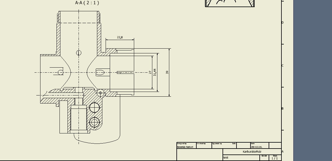

                          Végülis elfér. Kérdés hogy hosszú távon hogy bírja a karbi ezt a gyengítést. Tapasztalatokat remélem megosztod majd
                          (rajzról még vagy 3 nézet és a méretek többsége hiányzik. Meg sok méret pontatlan is. De nagyjából jó. Az a rész ami neked kell méretekkel együtt látszik. )
                          Fránya fórum lebutította a képet, így meg nem látszanak a részletek

                          Szóval itt egy kép arról a részről.
                              Természetesen meg. De nem a karbiban lesz a beszúrás, hanem a szívótorkon. Egyszerűbb és abból azért több darab van, lehet kísérletezni.
