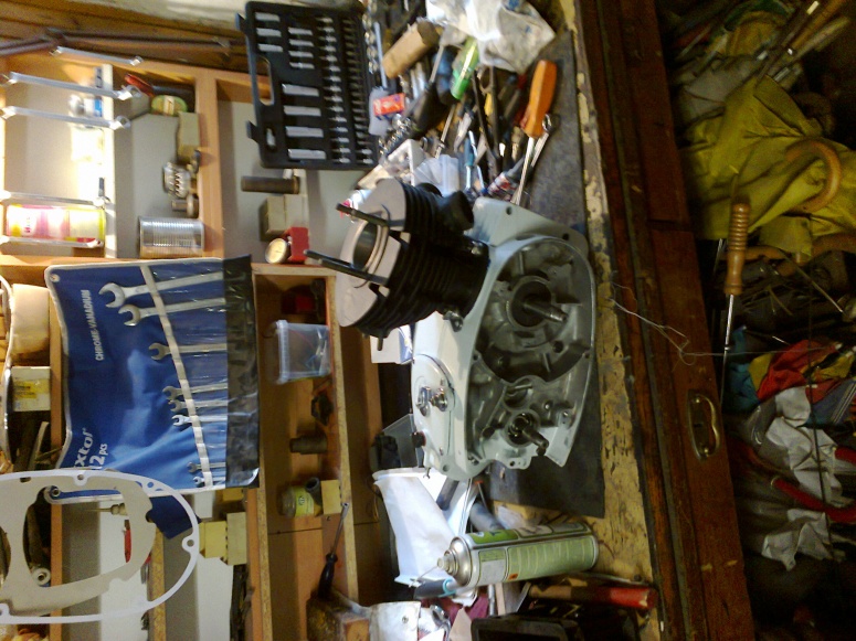

ID:	140948 Valahogy így fog kinézni. A technológia részleteiről nem sokat tudok, kb 200.-as csiszolóvászonnal megcsiszoltam a blokkot, papír maszkolóval kimaszkoltam a polírozott részeket, majd elküldtem porfesteni. 1. lépés alapozás, aztán megint maszkolás, és utána újra ment a porfestőbe, ekkor a színt ráégették. Ezután újra políroztam, majd féktisztítóval lepucoltam. Ahol az nem vitte le a polírpasztát, ott óvatosan a nitrós rongy segített. Árat nem tudok, a festő a barátom, sörrel fizettem.
