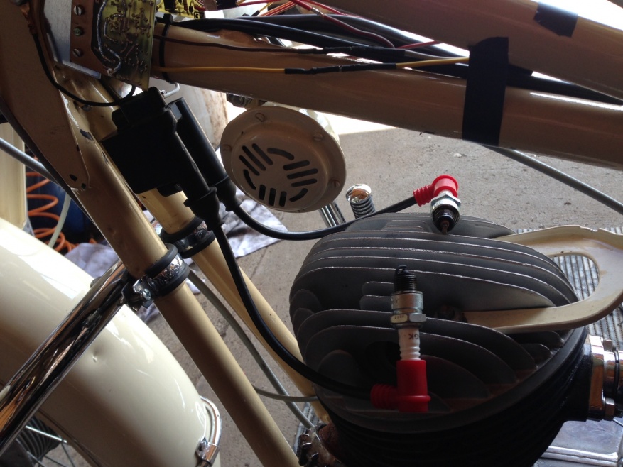

    Én is modernizálom a D Csepelt. Yamaha Jog gyújtása már rajta van és már a töltése is jó. Minden idegen alkatrész és vezeték gondosan eldugva a tank alatt, hogy semmi ne tűnjön fel az avatatlan szemeknek.

      A gyári töltő tekercs, amit " kidobtam" az kb 3 W-os. Sokat nem lendit a teljesítményen. A világító tekercs nem jo a régi gyujto tekercs helyére , nagy a légrés . Azért kellett 2 db gyujto tekercset szét szedni , mert a trafo lemezeket szikével jól lehet szét választani , es kettőből össze lehet rakni egy új vastagabb vasmagot, de olyant , amire ra megy a 150 menet , és el is fér a lendlerék alatt . Kicsit méregetni kell munka közben ...
        Én ezért terveztem egy új gyújtásalapot is Meg persze azért mert alapból az nem 120°-ra van a többitől. Tehát úgy nem lehetne a 3 tekercset együtt használni a világításra.
          Nem rossz ötlet az új alap lap, de nagyon pontos méretezés kell, a légrés fontos az ilyen állandó mágneses cuccnál . Ha én 0-ról indulnék, akkor ma vagy így vagy 3 db 12 V-os tekercset csinálnék amiből vagy 3 vagy kettő az akkut tölti , de akkor minden , a világítás is akkurol menne. 3x 22,5 W = 67,5 W , és nem 100 ezer forint mint a Vape. Az meg ( a Vape) cuppan a helyére minden gond nélkül ... Annak is van előnye ...
          Nekem ehhez a rendszerhez 2 db plussz vezetéket kellett behúzni a gyáriak mellé. Igaz az egyik vagy 3 eres volt. Kívülről semmi nem látszik , minden origin.
          Es itt kell megemlíteni , hogy a P11-nek lendkerekkkel 60-70 W teljesítménye volt, talán tirisztoros gyújtással , szóval a gyár is kihozott valami hasonlót ...

              Ez az én motorom ban van, igaz már egyszer fel töltöttem ide a fórumra , de nem tudok olyan elegáns meghivatkozast készíteni hozzá... A lényeg hogy megszakító helyett hall jeladó , gyujto tekercs vasmagja megvastagitva, 1 mm -es huzal 150 menet, és 6,2- 6,8 V töltés egyenirányítva az aksira. ( akksin mérve) biztos ki lehet mérni az egyes tekercsek milyen fázisban vannak egymással , ApaE ezt tudja, én nem, de azonosban biztosan a világító tekercsek vannak. Azért lehet párhuzamosan kötni. De a 12 V is egyszeru , 0,5 mm-es huzal , kb 300 menet, es 12V -ot ad a tekercs. Csak én nem akartam új akksit, új villogó relét, meghát a hagyomány .... A világító tekercsek 22 W-osak , így jön ki 45W lendlerék teljesítmény , az én " maszek" tekercsem olyan 25W, ami tölti az akksit, a gyújtásom 13 W- ot igényel az aksim meg normál aszem 50 - 60 W- os. Töltés nélkül is menne a motor vagy 4-5 órát .

                              Az alsó képen a tank alatt az az elektronika gondolom előbb-utóbb be lesz dobozolva.
                              Sokan nem is hinnék, de az a gyertya pipa nagyon bevált...én is ezeket használom!
