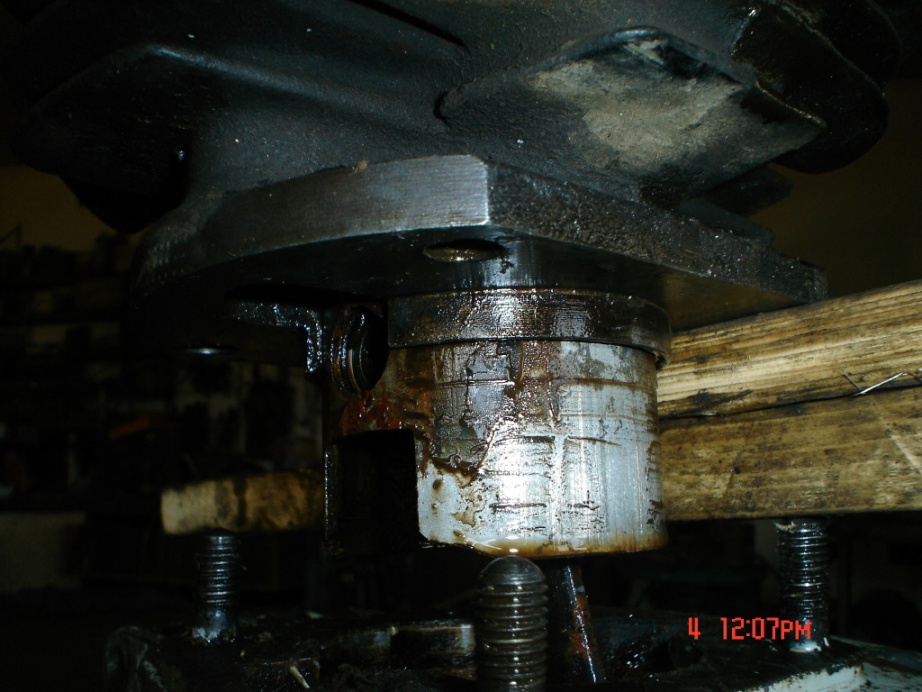

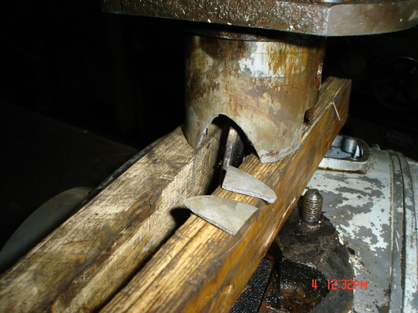

                        Nyugi küldőm ! Csak nekem a képek felrakásához segítség kell. A szerszám remekül működött, csak sajnos egy pillanatnyi figyelmetlenség "katasztrófához" vezetett. A henger lebillent a párnafáról, és a hajtókar kitört egy darabot a dugóból. Gondolhatjátok mit éreztem. A gyári alapméretes dugómnak annyi ! Ezért javaslom mindenkinek, hogy majd a szerszámomat csak oldalára fektetett helyzetben használja.

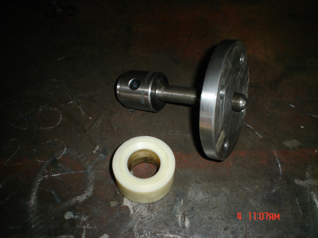

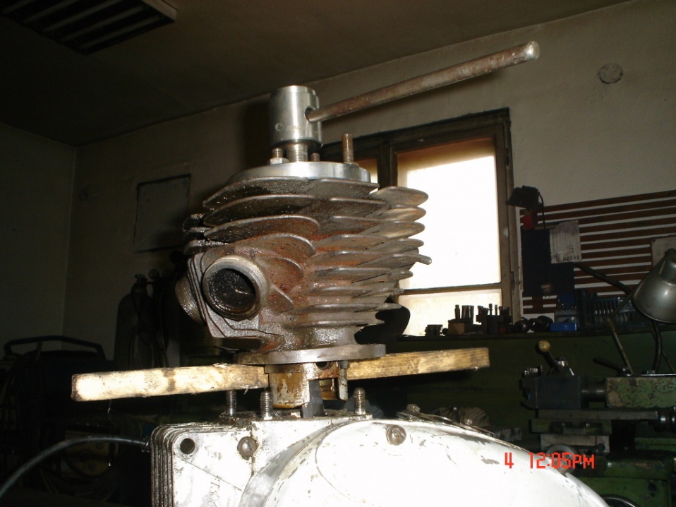

                            Szeretném bemutatni a folyamatot hogyan sikerült szétszedni a megszorult P-10-es hengert. A célszerszám 3 fő részből áll: 1 tárcsa, amit a hengerfej felfogató csavarjainak megfelelően fúrtam ki. Ehhez kapcsolódik egy finommenetes orsó és végül egy metamidból esztergált dugó, ami a dugattyú peremét fogja nyomni.

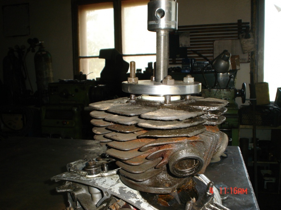

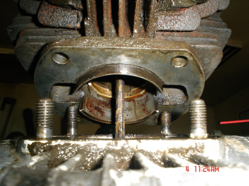

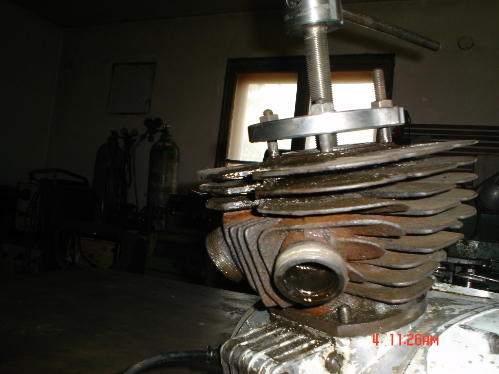

                            A szerszámot a képen látható módon helyeztem fel a hengerre és a menetesorsó tekerésével elkezdtem kisajtolni a dugattyút. Művelet közben folyamatosan petróleummal kentem a henger falát. A saját káromból okulva ajánlom mindenkinek, hogy vagy ketten csináljátok és valaki fogja a hengert, vagy oldalra kell fektetni a blokkot, nehogy úgy járjatok mint én.

                            Összegezve az egy hétig tartó áztatás, melegítés, kocogtatás nem hozott eredményt. Ezzel a szerszámmal húsz perc alatt sikerült levennem a hengert.

                              Ez nagyon profi megoldásnak tűnik, nekem nagyon tetszik! Egy dolgot azonban nem értek: miért kellett lehúzni a hengert a kisajtoláshoz? Alsó holtponton volt a dugattyú? Valószínűleg ha nem húzod le a hengert, túléli a dugattyú is - kérdés, hogy amúgy nem lett volna-e kuka.
                              Még egy: a menetes tengellyel a metamid dugót nyomod? Ha igen, valami alkatrész nekem még hiányzik a képről, mert ránézésre a tengely átesik a dugó közepén. Hol a trükk?
                              Még talán annyit finomítanék a szerszámon, hogy esztergálnék négy egyforma hosszúságú perselyt a hengerfejcsavarokhoz, amit a henger és a tárcsa közé tennék, hogy a szerszám ezeken keresztül a henger tetejére feküdjön fel. Így tuti tengely irányban kapná a nyomást a dugattyú. De többet nem okoskodom, mert amúgy nem jutott volna eszembe ilyen jó megoldás. Gratulálok!
