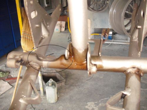

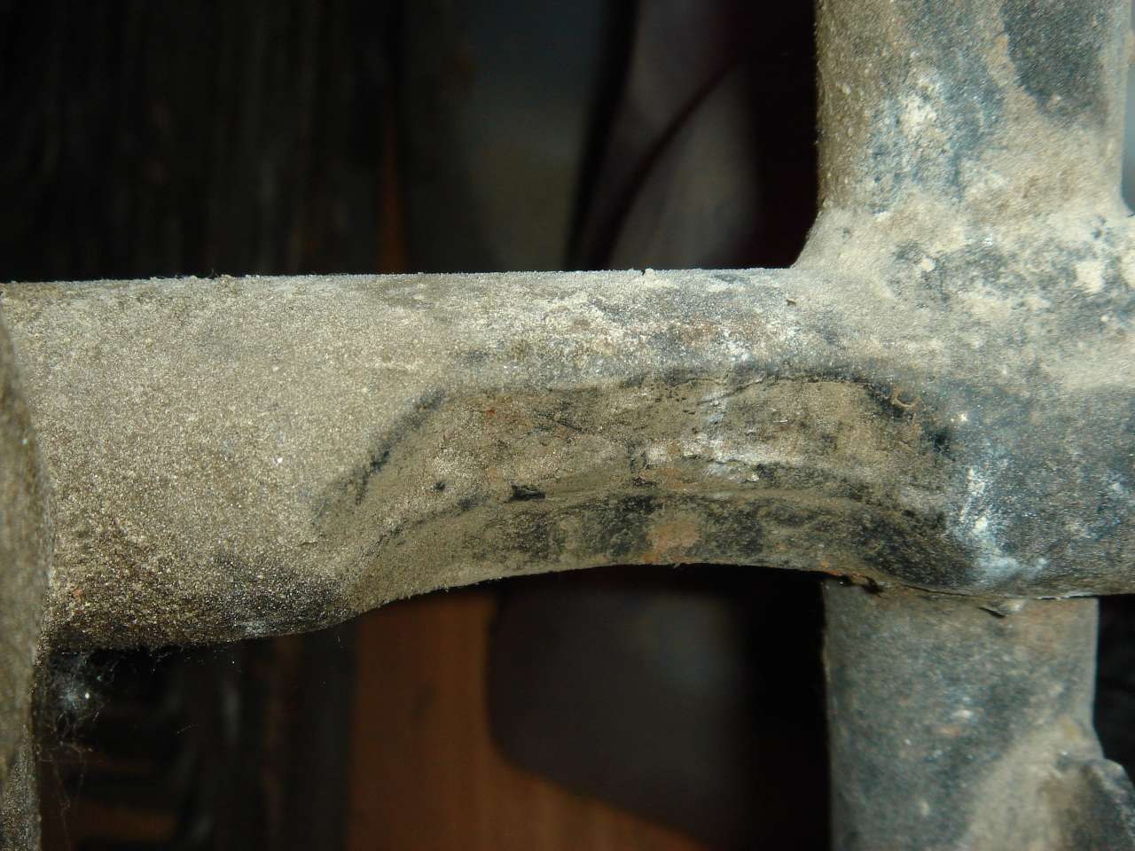

    Sziasztok nem tudom igazábol melyik forum témához forduljak a kérdésemmel ugyhogy előre is bocsánatot kérek!
    Az a gondom hogy a képen látható bekarikázott benyomódás gyári benyomódás e?Elméletileg egy pannonia 250 TLF-es
    vázról lenne szó.
    Ha valakinek van egy ilyen motorja azt ha kérhetem segítsen hogy ezt én csináltam e bele vagy sem!
    Válaszokat előre is köszönöm!
    Ez gyári, a lengővilla miatt van ott megnyomva szerintem, de ha nem így van akkor elnézést!
      Köszönöm a választ ici169!!
      Pesten egy szerelő mühelyben is ezt mondták,csak megerősítésre vártam!!
        vázról lenne szó.
        A lengővilla nem ér el odáig. A megoldás sokkal egyszerűbb: A motorkerékpárt sokat használták laza lánccal és a lánc kikoptatta a vázat, ami ettől selejtes lett.

            Köszönöm a választ nagyfékdobos!

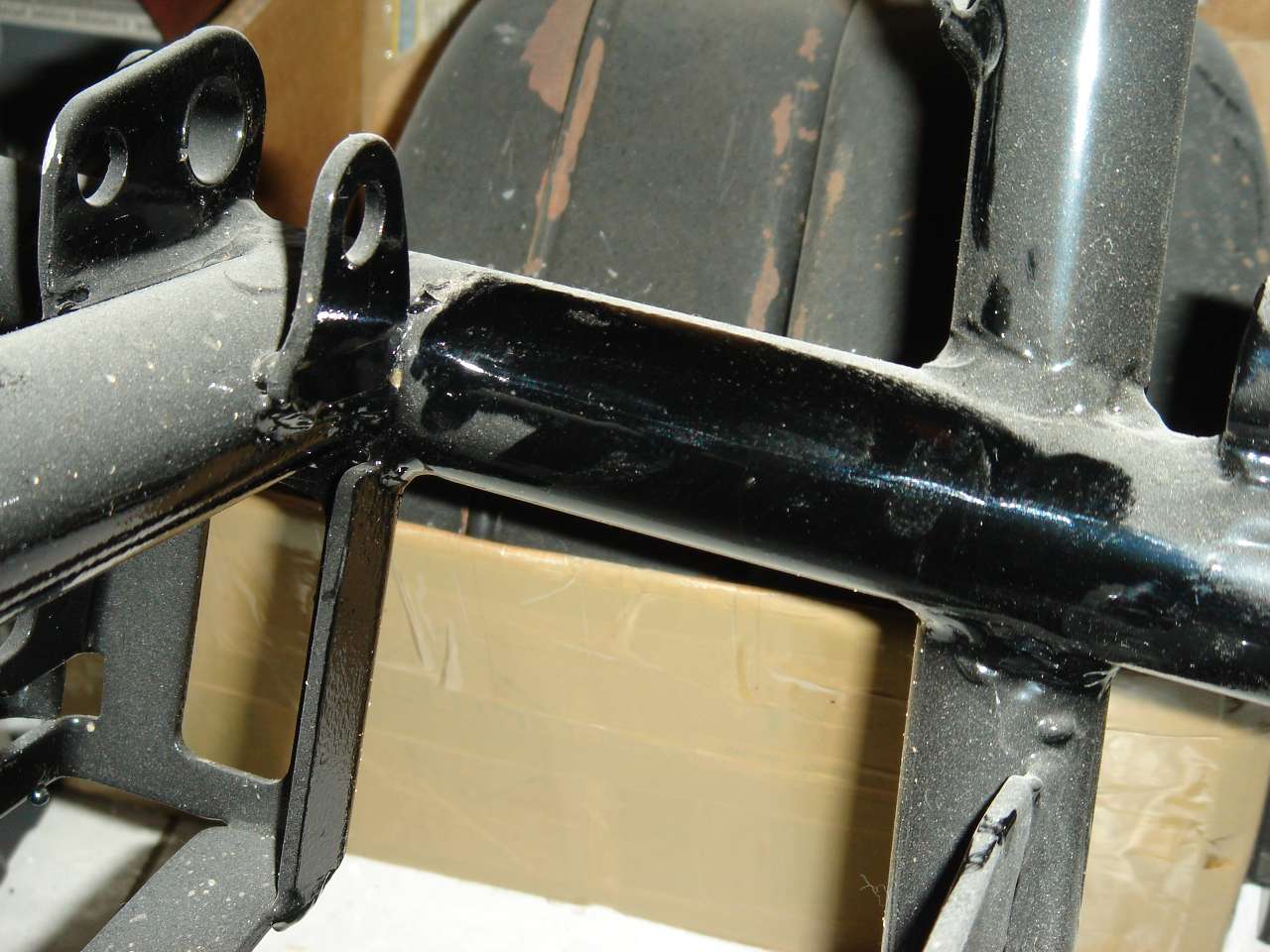

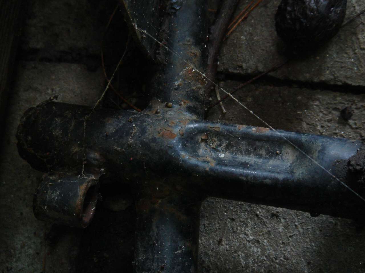

            ÓÓÓ köszönöm ApaE!
            Lefényképezem a vázszámot neked!
            Na ez a fajta megerösítés kellett nekem képekkel!!
            Egyébként szinter üzemben dolgozok,és takarítás közben láttam ezt a jelenséget mikor közepes lánggal pörköltem,és féltem hogy én csináltam valami kárt a megrendelő munkájában!!
            Ezer hála a képekért!
            Üdv Morb!
              Nyugi az biztos hogy gyári!
                Lehetett gyári kialakítás.
                Mindíg tanul valamit az ember....

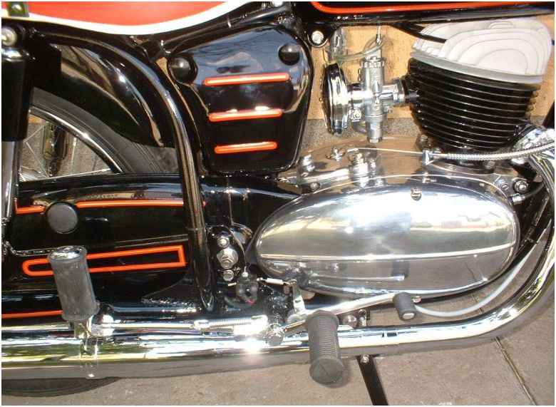

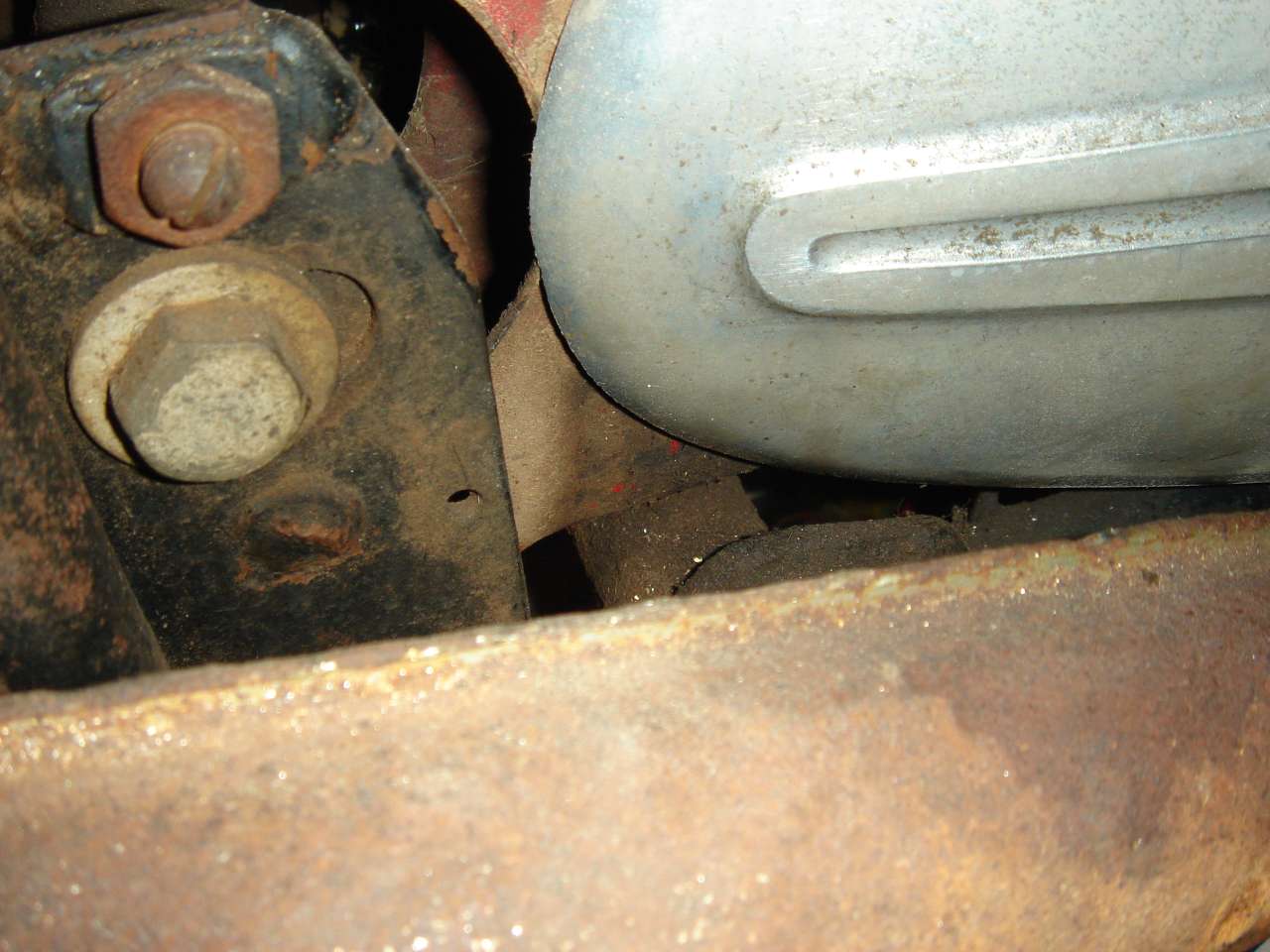

                  Bocsánat ,hogy bele kontárkodom a témába , de eszre vettem egy furcsaságot a rooney vázán !Ez biztos hogy TLF váz?
                  A TLF vázak nem így néznek ki mint ezen a képen is van? En úgy tudom ez az egyik típus jegye a TLF-nek ,de tévedhetek is a lengő villa tartó szögek azok másabbak mint pl:T1 !Ha tévedtem elnézést..
                  (bocsi csak ilyen képet találtam!)

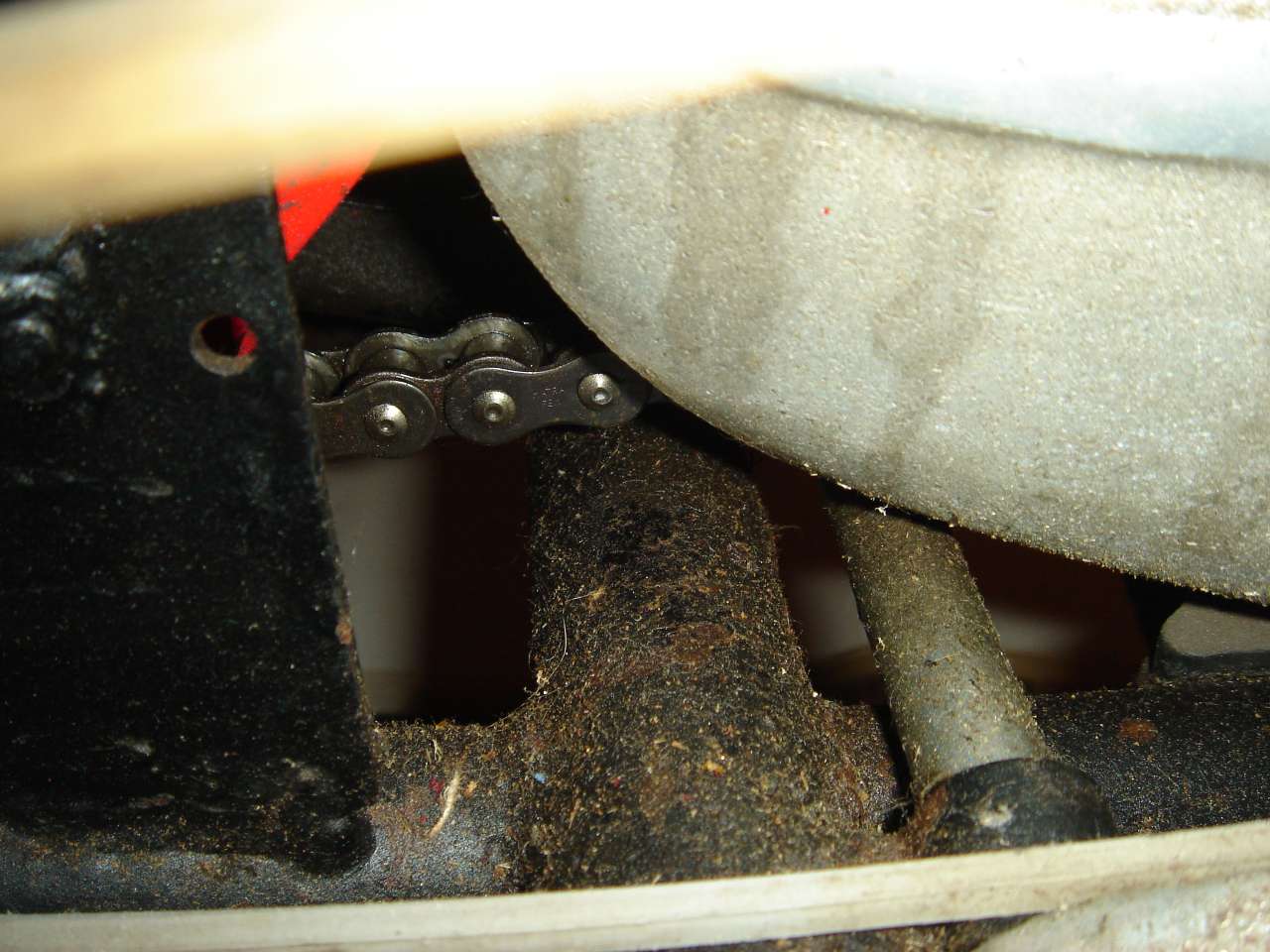

                    Sziasztok! Az lenne a kérdésem hogy a TLF vázba a hátsó fék működtető tengely fix? mert én nem találtam meg a megoldást hogy hogyan is jön ki a vázból. A másik kérdésem hogy a láncvédő/lánckerék/lánc hármast hogy lehet szétszedni, és hogy ez egybe van a lengővillával? Ugyanis egybe lejött mindenestől, lengővillával együtt. Lehet csak a kosztól nem látom a megoldást.
                      A tokozásnál hátul kell lennie csavaroknak amivel a tokozás végét le tudod venni. Így láthatóvá válik a lánckereked és így már le tudod venni róla a láncot. A csövet is ki lehet venni amiben a hátsó tengely fut és tartja lánckereket.
                      Maga a tokozás nem szedhető tovább az egyben van a hátsó lengővillával. Még a perselyt tudod ki szedni belőle amiben a hatsó lengővillát tartó tengely fut, érdemes mert ha kotyog akkor abból bajaid származhatnak előbb vagy utóbb.
                      üdv, Odin
                        Szerintem mindkét helyen csak a kosz állja utadat.
                        A fék tengelye - ha igazak az értesüléseim - mindkét végén "szerelhető", azaz ha leveszed a működtető karokat biztos hogy ki fog jönni, de az is elég lehet ha az egyiket leveszed és a másik irányba kitolod. Sőt, miután elmosod még lötyögni is fog a tiszta váz furataiban a kopásoktól.
                        A lánckerék agyát egy rövid "cső" tartja. Kívül kell levenni a Seegert, így a csőtengely kicsúsztatható befelé, lejön az aggyal együtt. A vörös könyvben a 115. oldalon van leírva.
                        (Ez elméletielg így megy, gyakorlatilag nehezen fog átcsúszni.)
                        Mosd el a holmit, utána gond nélkül meg fogod látni Te is.
                          A seegert már levettem, akkor már csak a tengelyt kell kikocogtatni. Akkor a láncot is meg kell bontani az ideális helyen hogy lejöjjön. Ez ennyi? Belül nagyon retkes, a homokszórás kiviszi, vagy egy kis benzint kell neki adni?
                            Ez ennyi?
                            A láncot le kell venni, anélkül nehéz.
                            Ami "retek" belül van, az valószínűleg zsíros-olajos valami, keveredve porral. A homokszóró nem szereti se az olajat, se a gépzsírt, mert csak tapad rá a szóróanyag. Mosd el, utána meg a kinézet kedvéért lehet homokolni vagy gyöngyözni.
                            Aries88 kedvelte ezt.

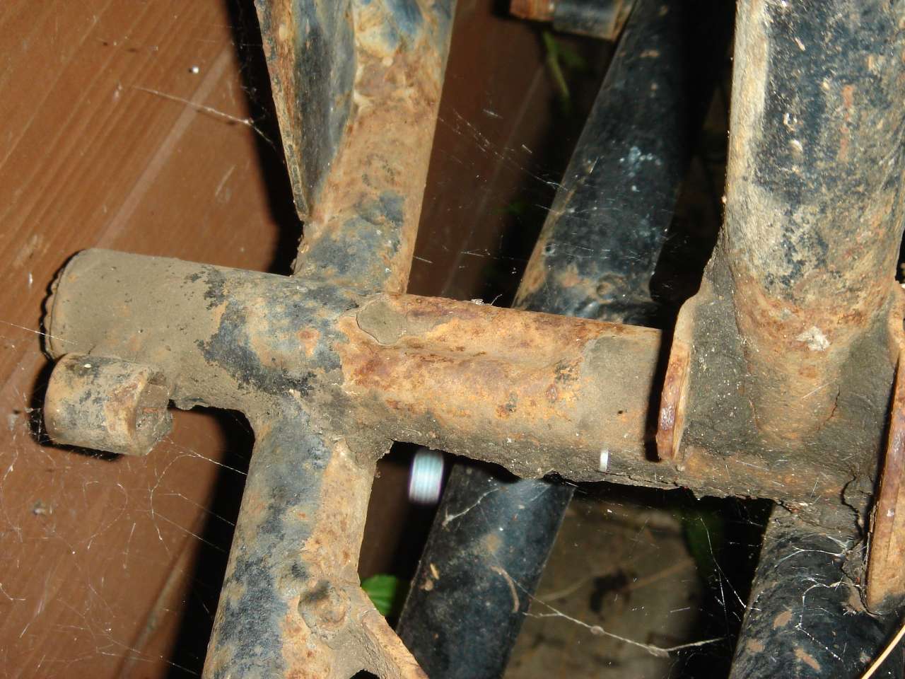

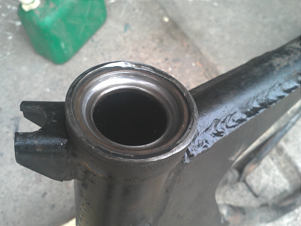

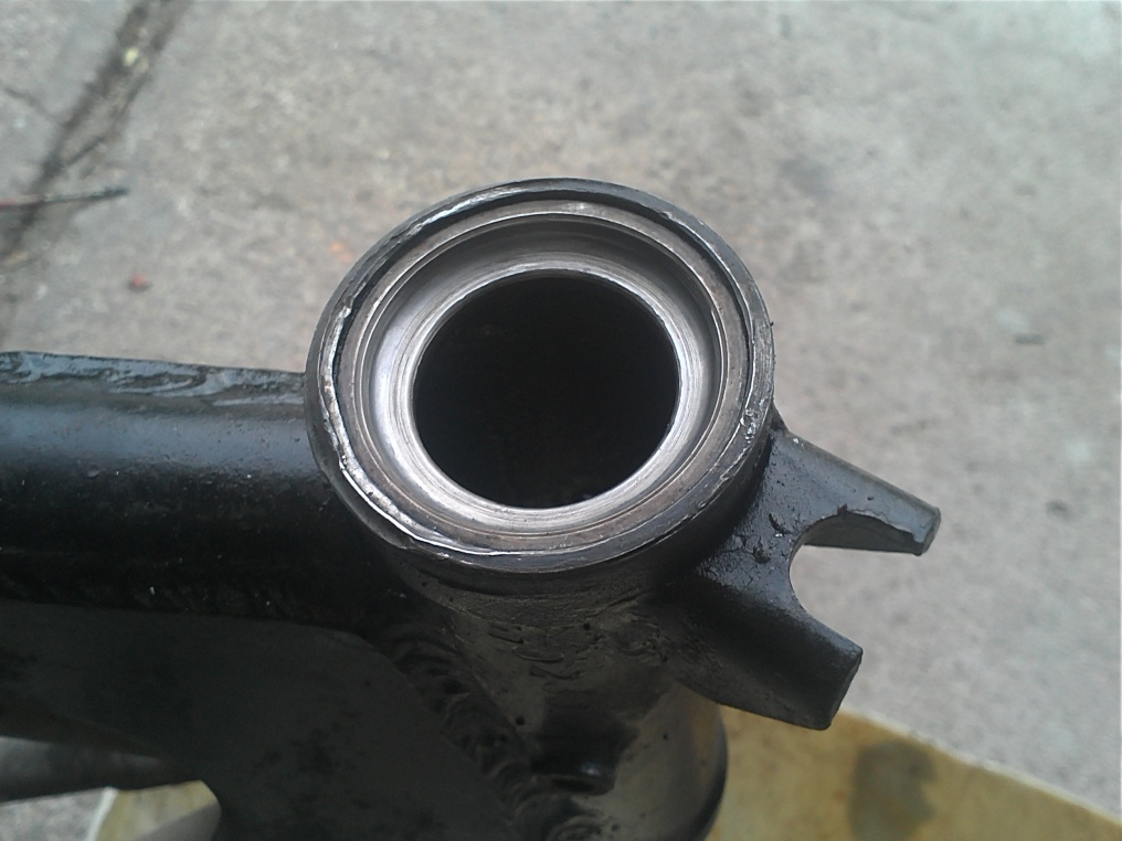

                              Eddig nem figyeltem de ma mosogatás közben előjött egy-egy gyűrű(kosár?) a váznyakon alul-felül. Ezek fixek vagy le kellene jönniük? Főleg ha a kúpgörgős csapágyakat akarom majd beapplikálni.
ID:	132913Click image for larger version
ID:	132914Click image for larger version
ID:	132915Click image for larger version
ID:	132916 <-- erről van szó
