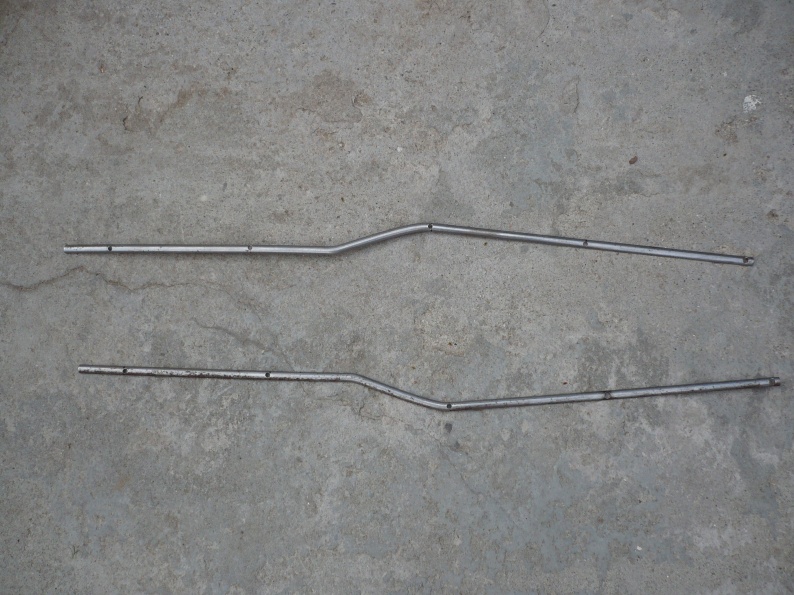

ApaE eredeti hozzászólása Hozzászólás megtekintéseÉn olyan sablonra gondoltam, aminek neki tudod támasztani az anyagot, amíg hajlítod.

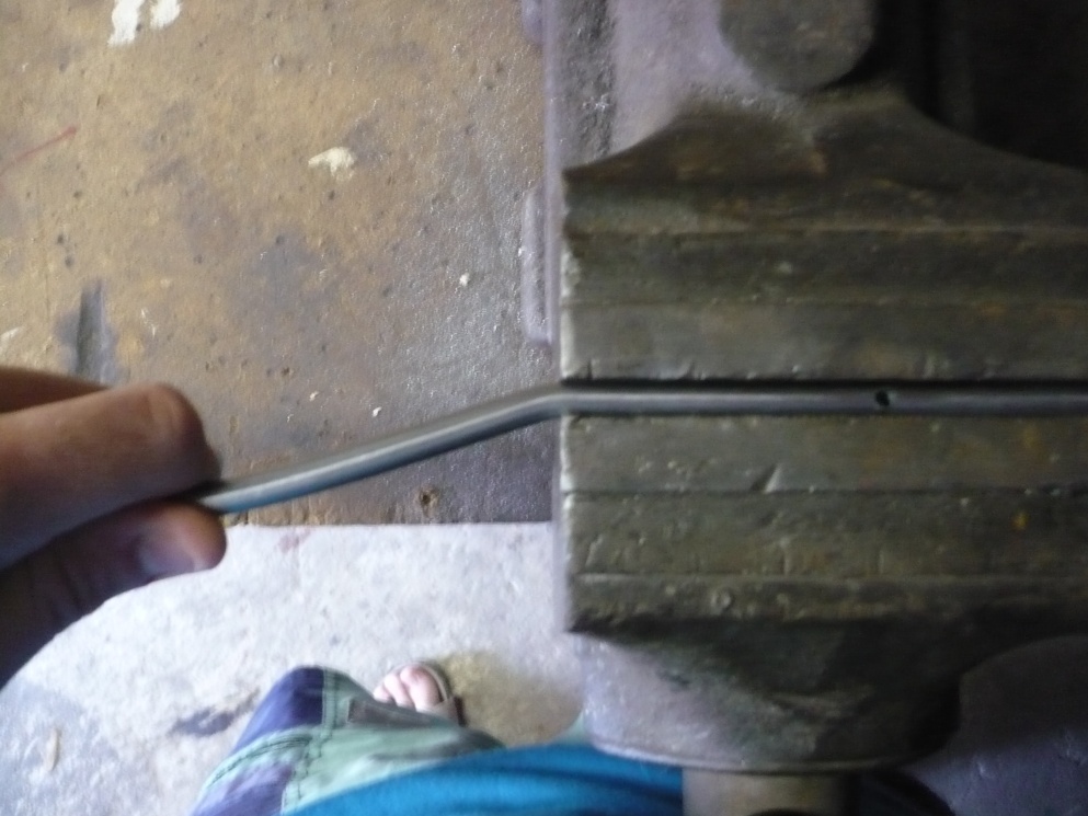

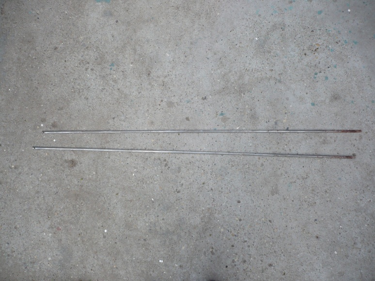

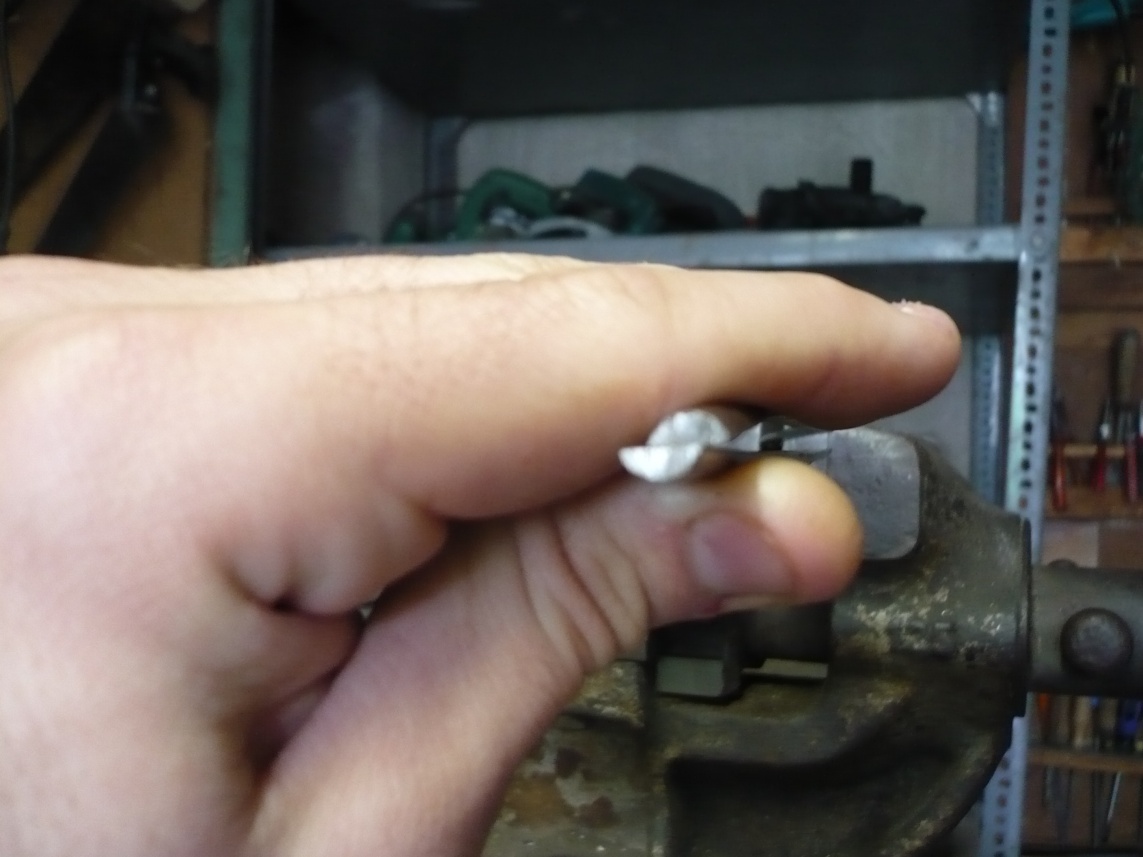

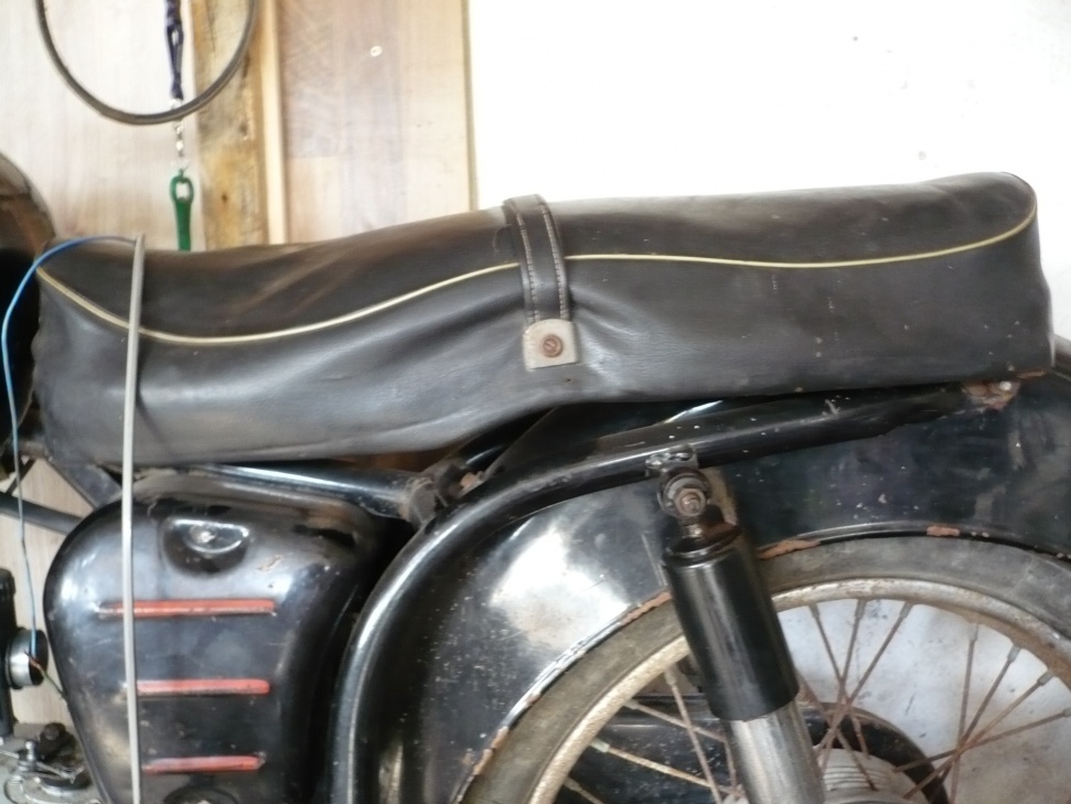

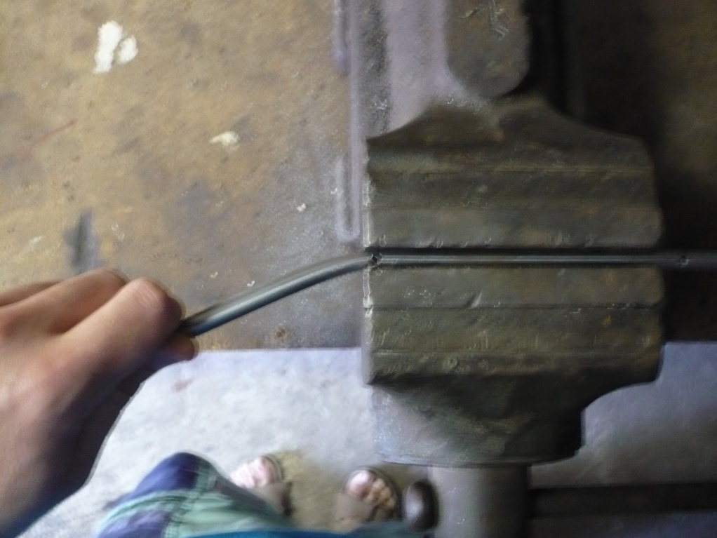

Nem használtam keményfa sablont, csak a szememet, egy darab zsineget, meg időnként az eredeti ülést, hogy a különböző szakaszokban odapróbáljam a lécet. Nem használtam hegesztőt, mert nekem ilyen nincsen (csak olyan 'pákás' hegesztő), hanem összefogtam 2 db szekrényzár rudat úgy, hogy lapjával egymásnak. Így nem 'ugrált', vagyis nem mozdult el olyan könnyen a satuban (igen satuban). Majd a zsineggel méregettem az ülésnél is, a rúdon is és csak úgy szemre hajlítottam rajta néhány fokot. Majd újabb üléshez próbálás, hajlítás tovább stb. Amíg jó nem lett. Végül egy kis ráhagyással méretre vágtam az amúgy 1 méteres rudat. Én kb. olyan 63 cm-t mértem maximum.

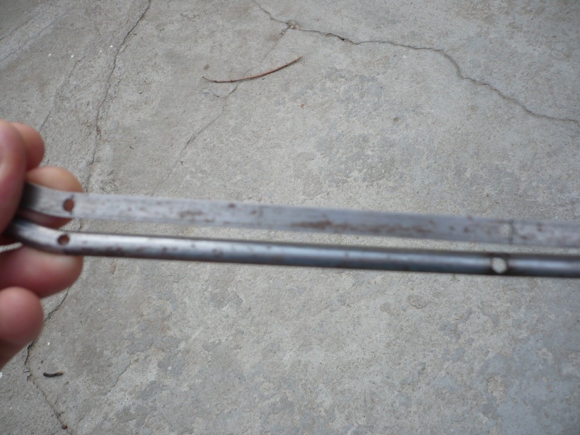

Ezek után (szintén a zsineg segítségével és az ülésen lévő lyukak segítségével bejelöltem a furatok helyét, majd bepontoztam és megfúrtam a rudat a lapja felől, mind az 5 ponton.
És a slussz poén az egészben: hogy mivel végig 1 pár rúddal dolgoztam a hajlítás és fúrás során is, így egymás tükörképei, azaz egyben letudtam a két oldalt
Csavarjaim meg vannak még korábbról (egy Simson Star gyújtáskapcsolójának a felújításából).

Egyébként gratulálok! Úgy tűnik számomra, hogy jól sikerült a művelet és elégedett vagy az eredménnyel.

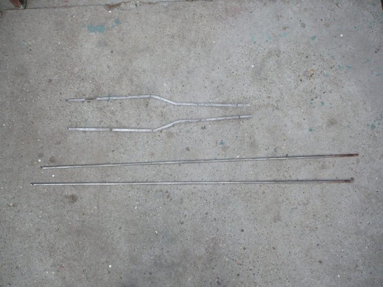

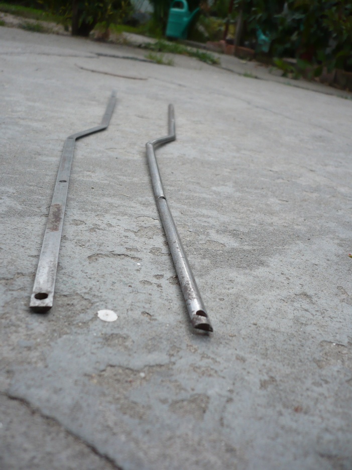

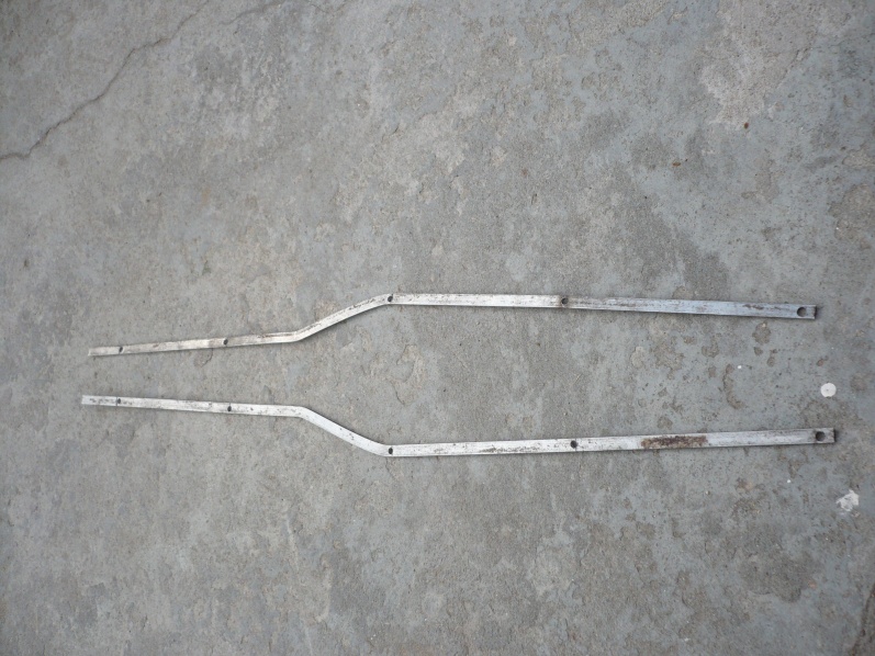

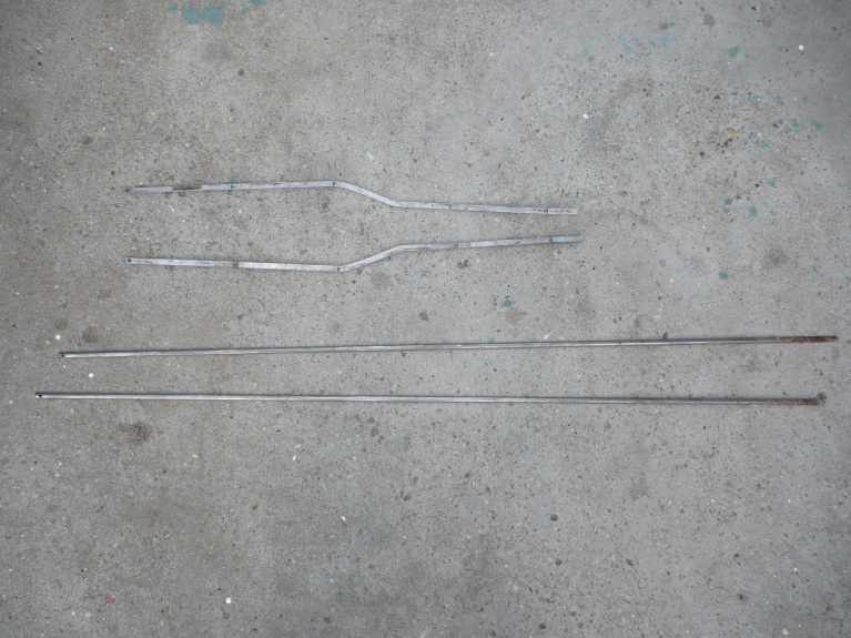

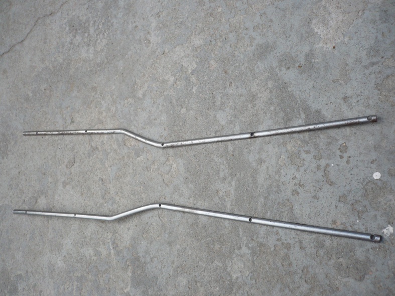

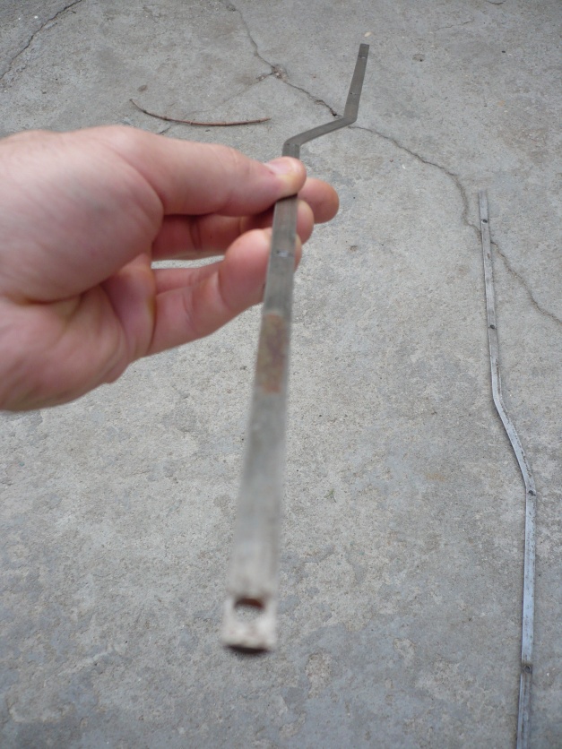

Nos, íme itt vannak a képek a díszlécről és készítéséről. Megpróbáltam úgy csinálni, mintha folyamatában készültek volna. A méretre vágás és a lyukak kifúrása sajnos nincs megörökítve, de úgy gondolom, hogy a tegnep leírt szöveges rész és a most felrakott képes folyamatábra együtt azért értelmezhető.
Ha valakinek mégsem tiszta valami, akkor az kérdezzen és én szívesen válaszolok.
Köszönet ApaE az ötletért!Che, és 3 további látogató kedvelte ezt.
- 5 likes
Meg még le kell kicsit csinosítanom a végüket, hogy olyan 'befejezettebb' kinézetű legyen, ne csak az a vágott.
