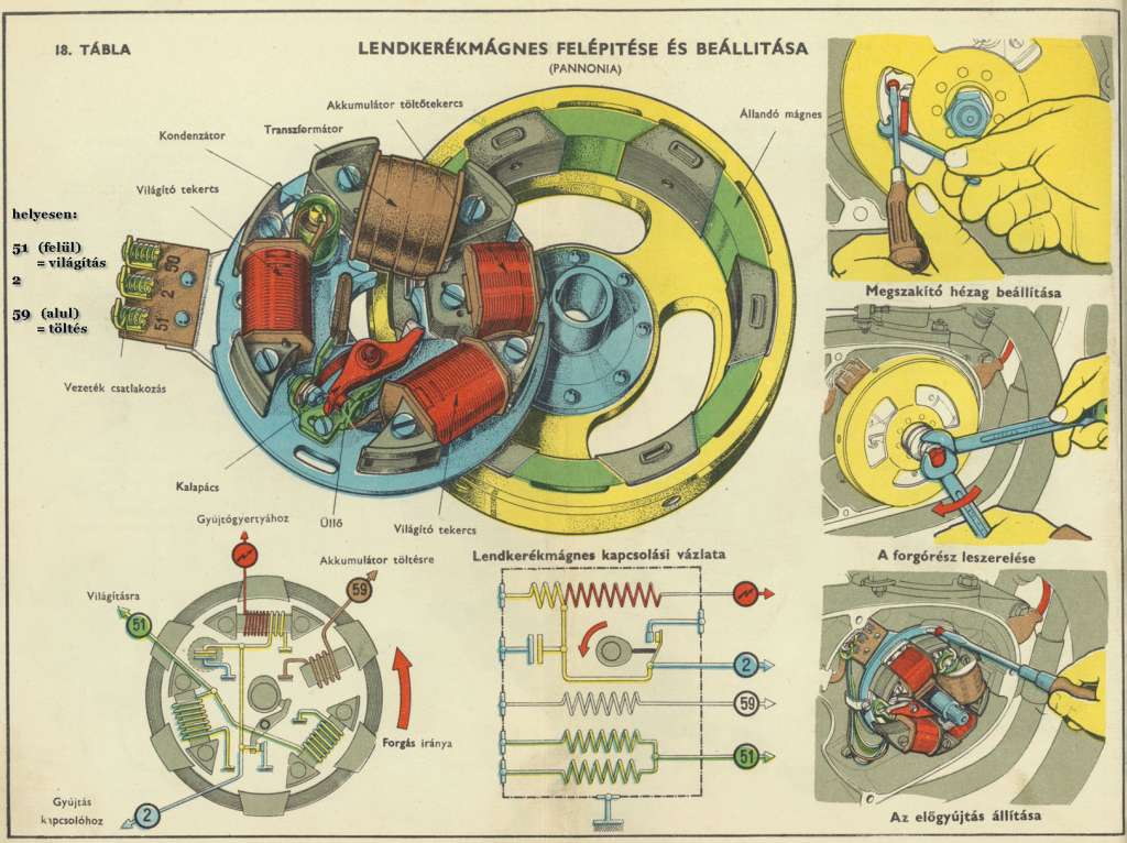

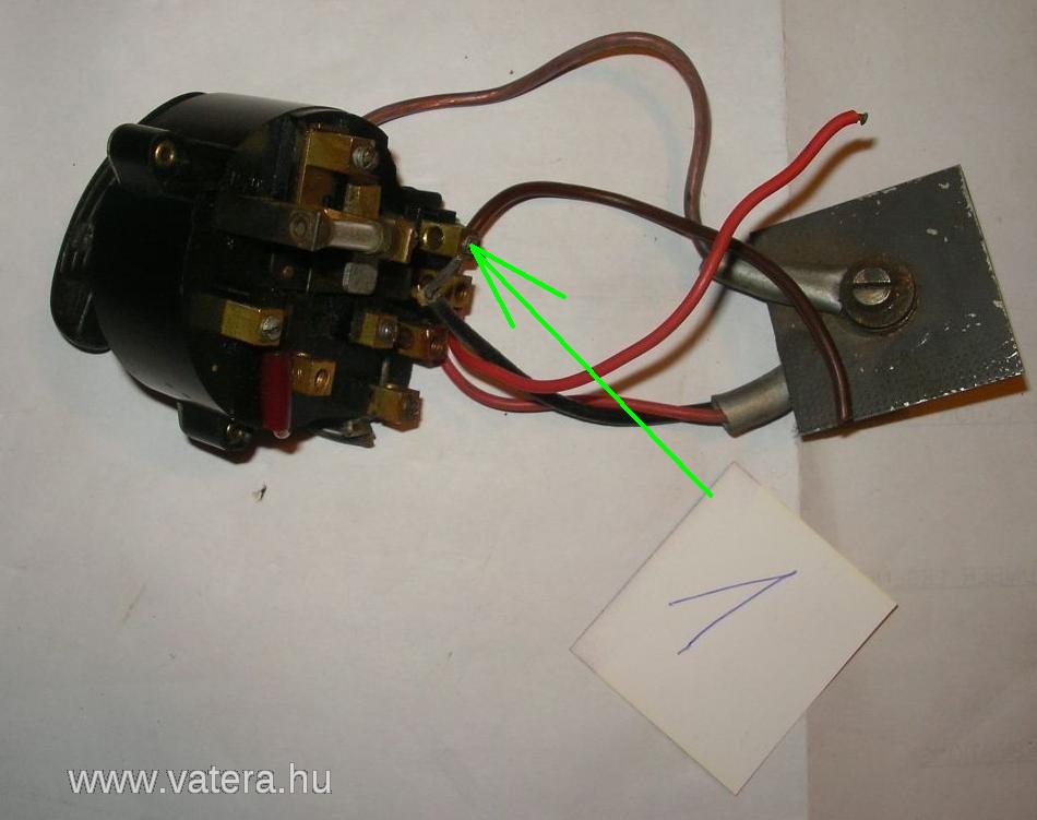

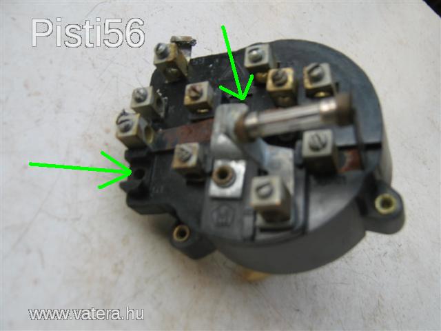

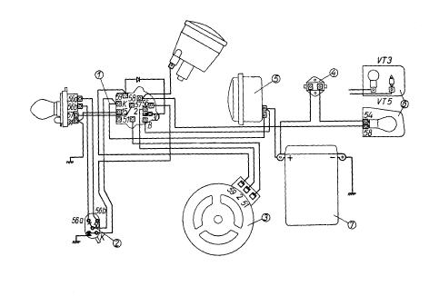

Azokhoz fordulnék segítségért (elsősorban), akik vezetékeltek már újra Pannoniát. Sajnos van a gyújtáskapcsolómon 2 olyan pont is, ami a meglévő bekötési rajzon szerepel és vezeték is fut bele, de a kapcsolomón csak üres 'lyuk' van (nincs csavaros csatlakozó). Megnéztem már néhány rajzot. Az itt fent lévőn én nem megyek el (bocsánat a szerzőnek
), másikon az akku és a kilóméteróra-világítás hiányzik. Ha találok jó rajzot, akkor meg a gyújtáskapcsolómmal nem egyeznek a bekötési pontok. Tettem fel ide néhány képet. Az első hármon hiányzik az a 2 pont (és az enyém is ilyen). A IV. fotón talán kivehető az egyik 'hiányzó' pont. Mondjuk a színes rajzon az áll, hogy 2 vagy 15/54, de szerintem így sem jó. Kérdésem az lenne (hogy mivel elég gyanús, hogy ezek szinte mindről hiányoznak) van-e valakinek egy ilyen 'hiányos' gyújtáskapcsolóra való teljes és könnyen értelmezhető kapcsolási rajza? Ha meg valamit csak én értelmezek rosszul, akkor mindenkitől elnézést kérek.
