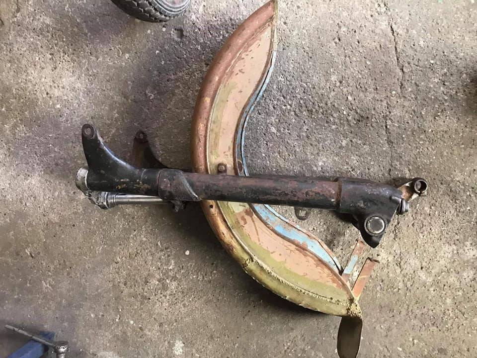

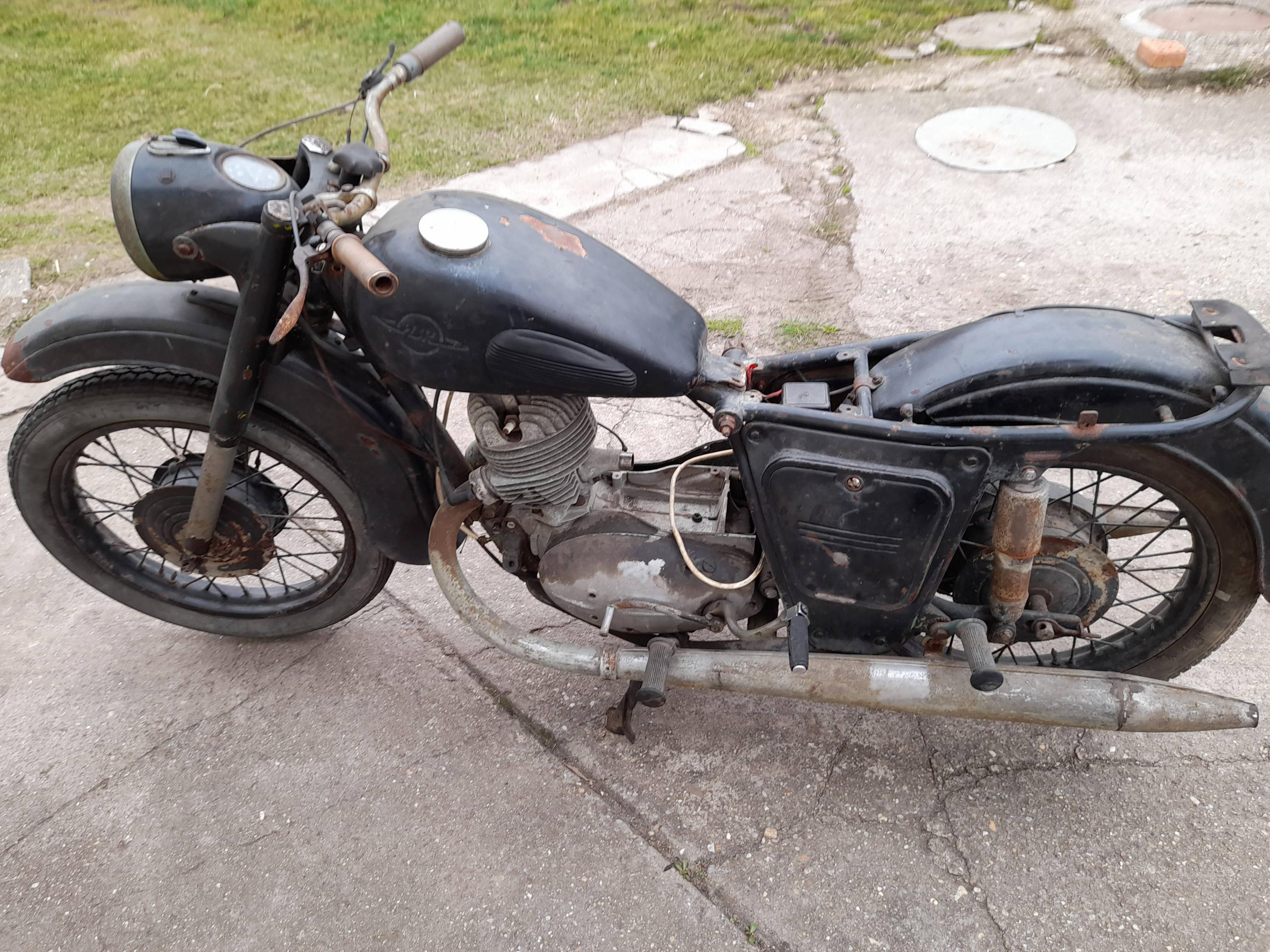

    Mivel kevésbé voltam ellátva problémákkal a K-750 által,(nem mintha nem lett volna elég az, hogy az első esőmentes napon a hátsó hajtásom összeszarja magát) így beszereztem egy ilyen hulladékot a saját szórakoztatásomra. Sajnos a szokásos ukrán összevissza hegesztett, mindene szar cuccot sikerült beszerezni drága pénzért. Click image for larger version
ID:	223825 Click image for larger version

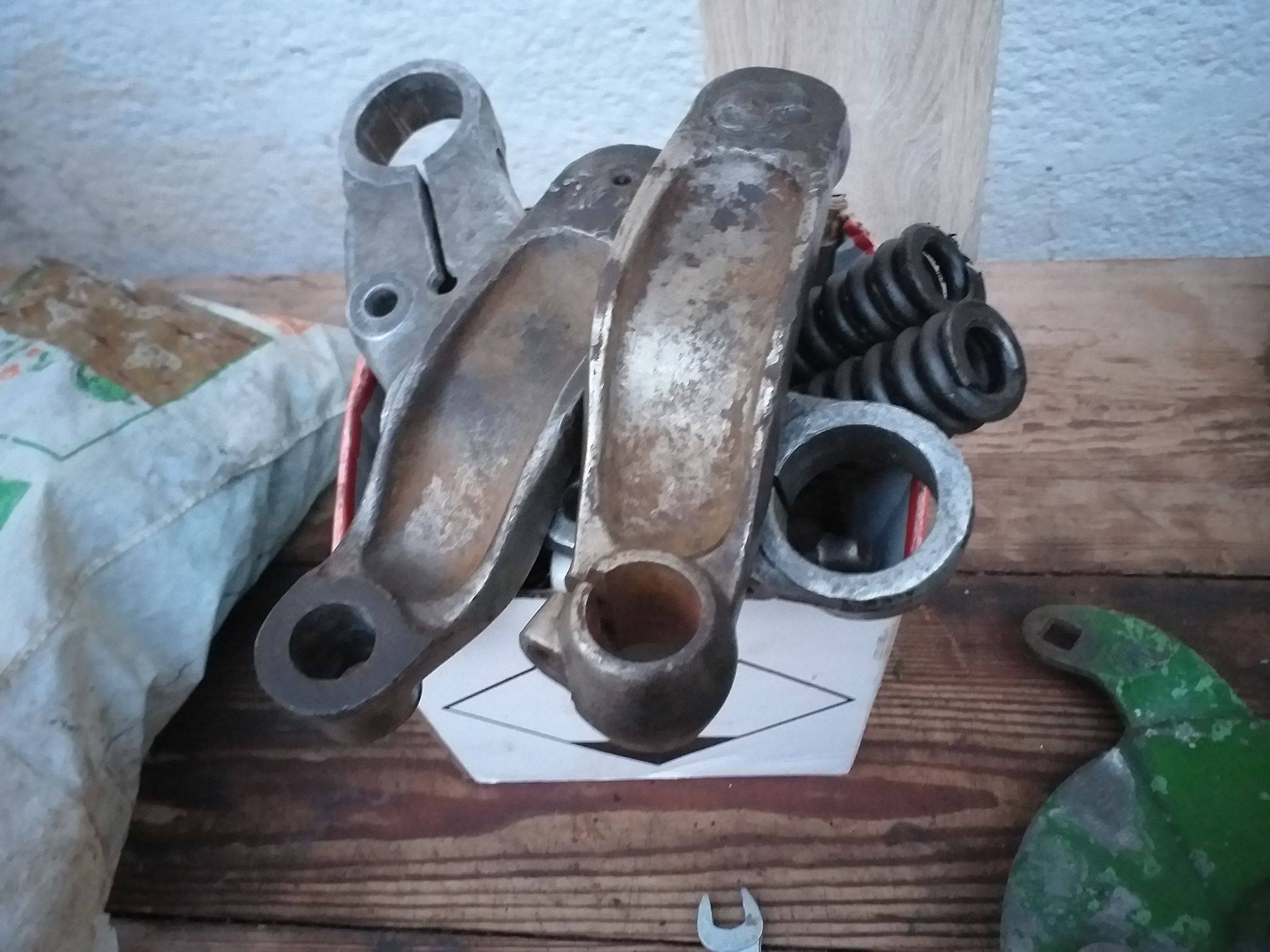

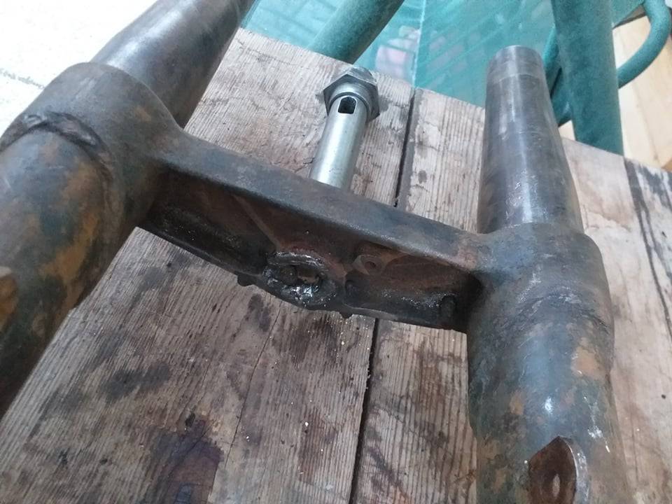

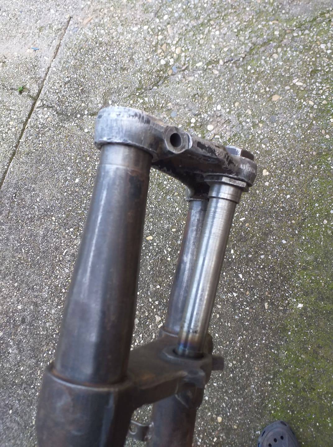

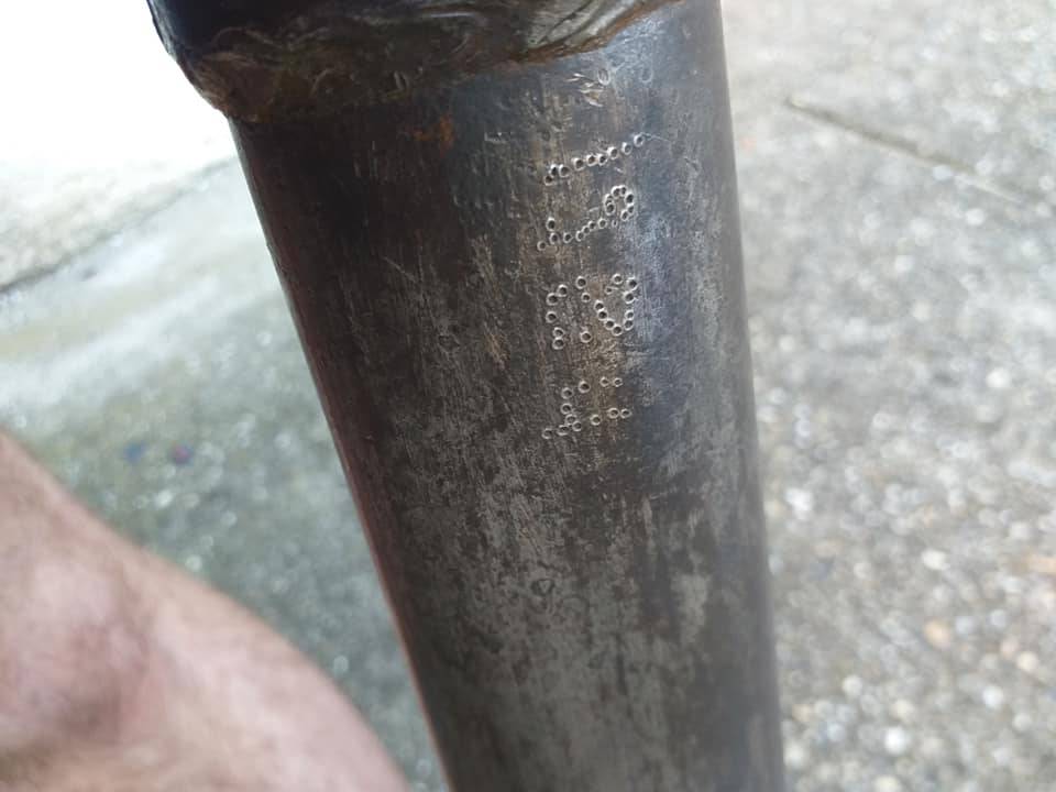

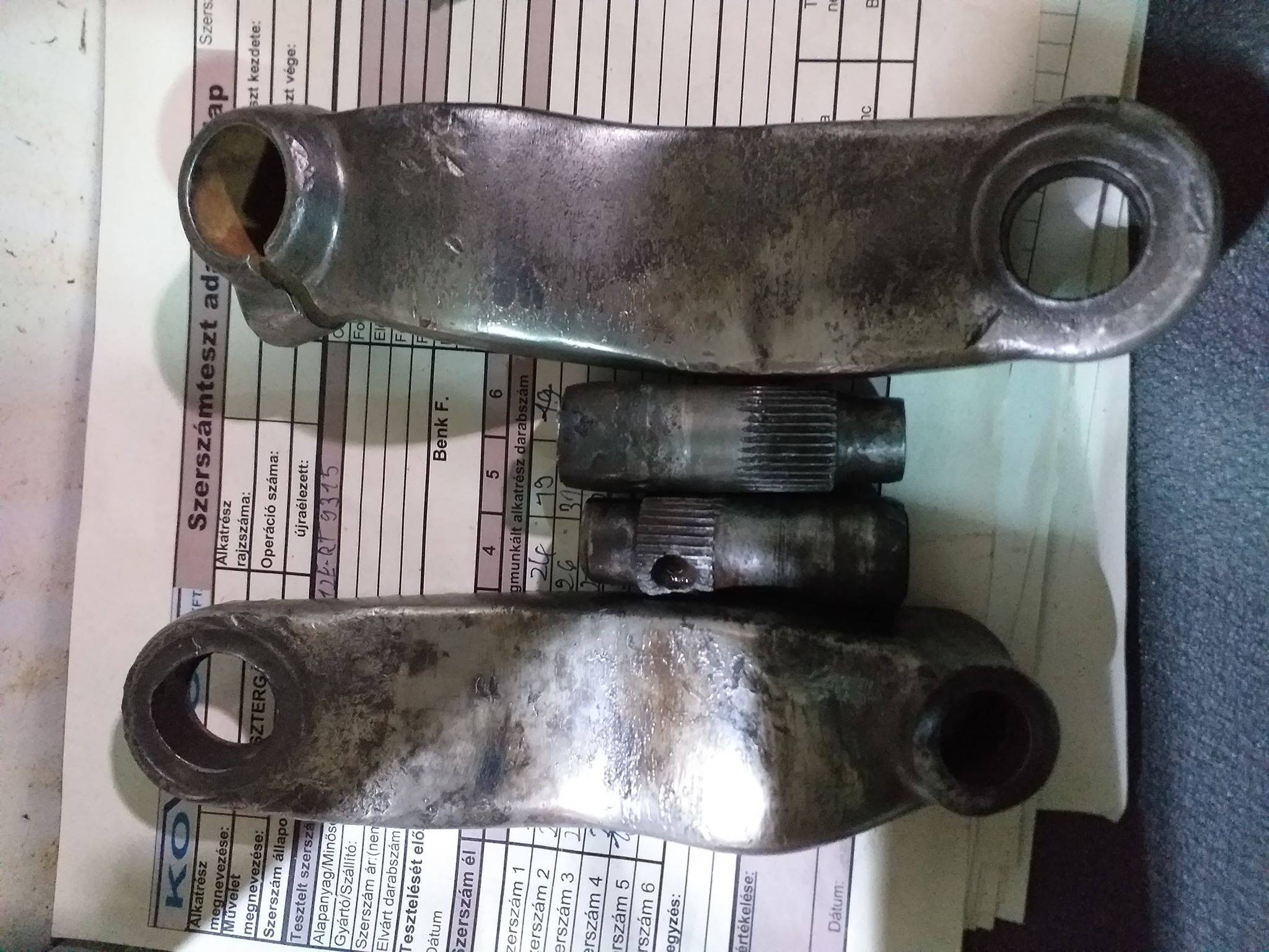

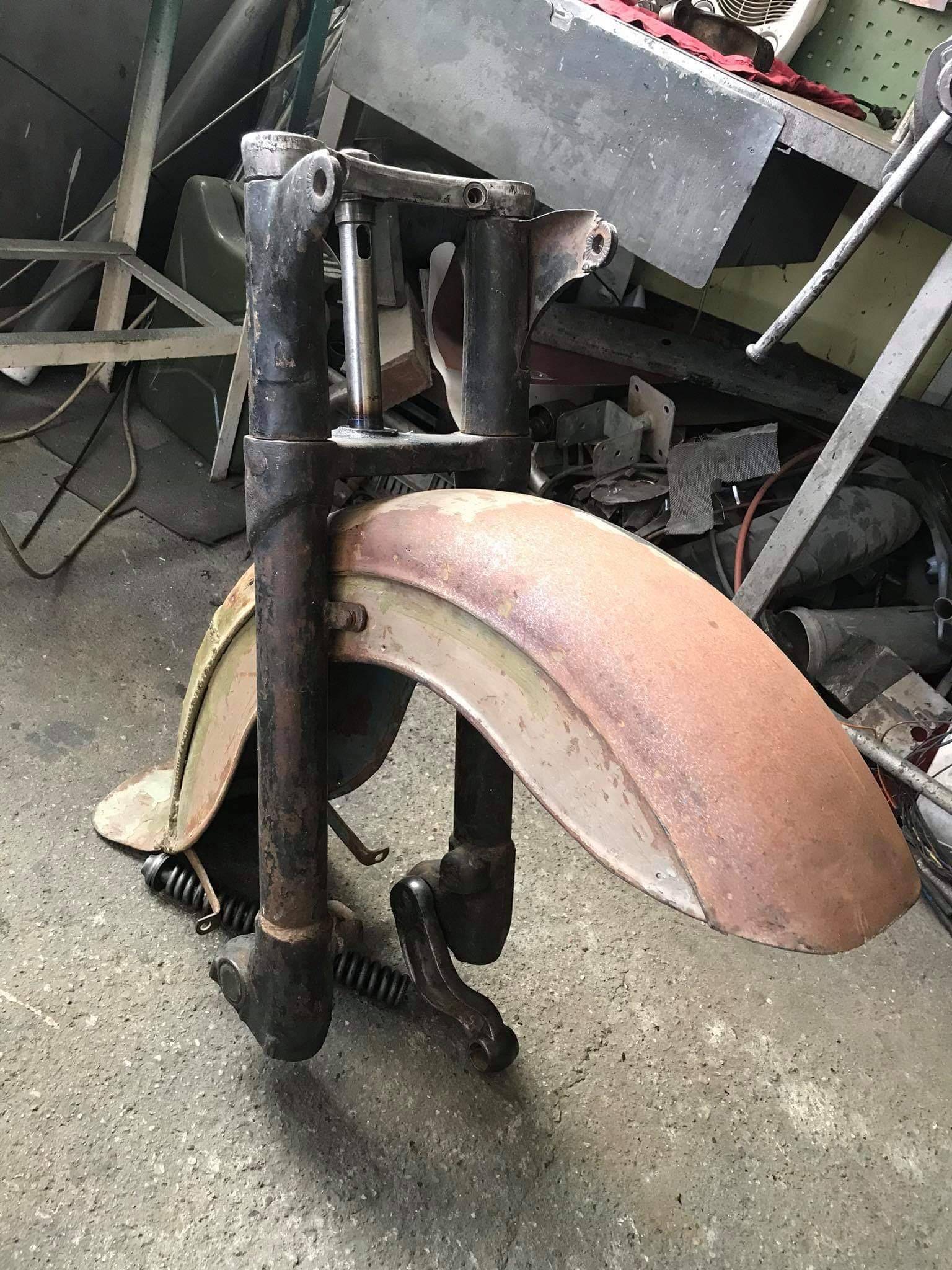

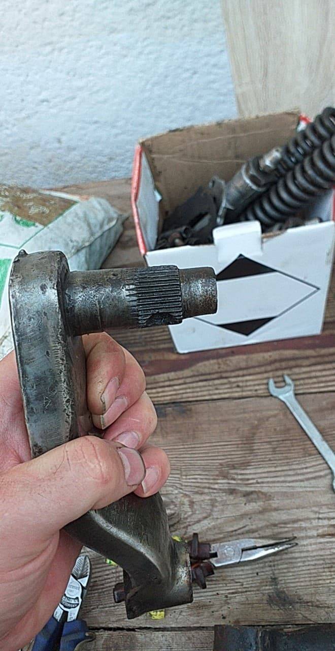

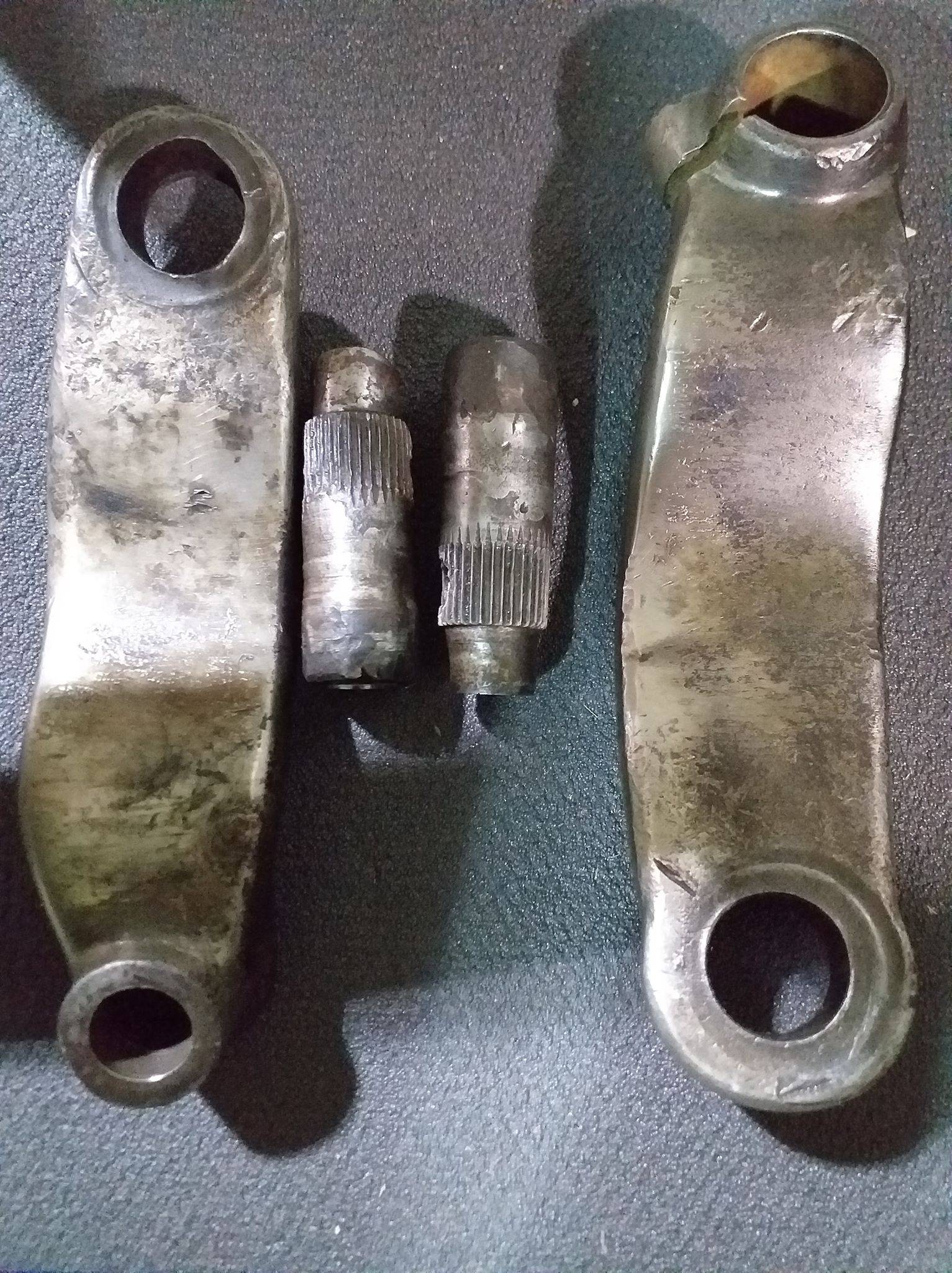

    Kezdődhetett a kárfelmérés...elhajlott kifli, szétkopott lengőkarok, berohadt csillapítóegység, ívhegesztő tulzott és indokolatlan használata, ukrán szuper fospuha acél tengelyhez baromi kemény acél siklócsapágyak...
ID:	223827 Click image for larger version
ID:	223828 Click image for larger version
ID:	223829 Click image for larger version
ID:	223836 Click image for larger version
ID:	223835 Click image for larger version
ID:	223834 Click image for larger version
ID:	223830 Click image for larger version

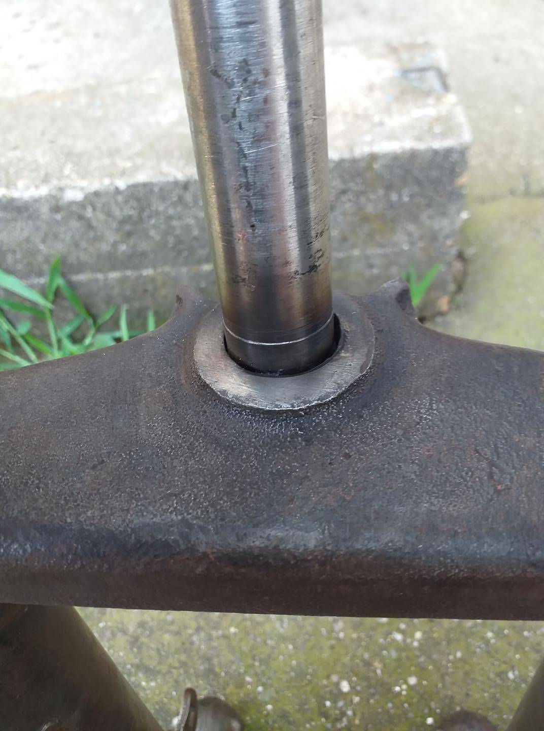

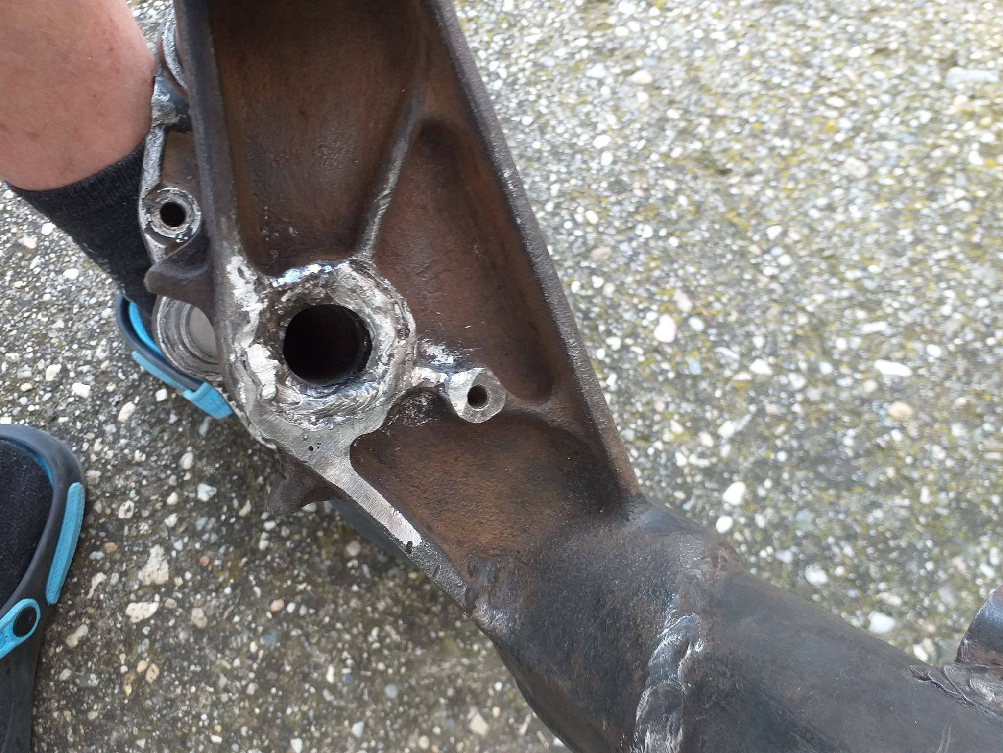

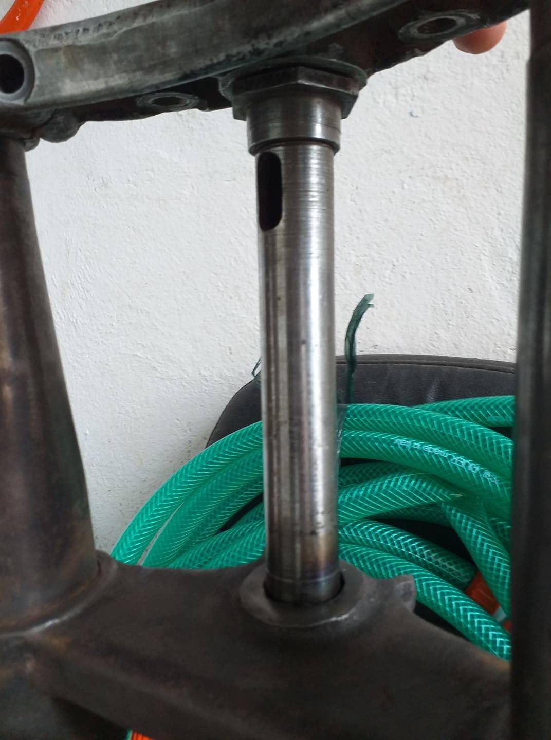

    Rendberaktam a kritikán aluli hegesztést, és kimértem a csapágyfelület merőlegességi hibáját, ami 5mm volt 45mm-en. Ezzel már tudok kezdeni valamit. Közben orwelli utalást találtam a villaszárba pontozva...A bolsevik típusú kommunizmus húsba vágó kritikájaként belepontozta Iván az "1984"-et a bal alsó villaszárba, közben olyan gondolatok forognak a fejében, mint a Gondolatrendőrség, a 101-es szoba vagy a Nagy Testvér, aki minduntalan „figyel téged”.
ID:	223823 Click image for larger version

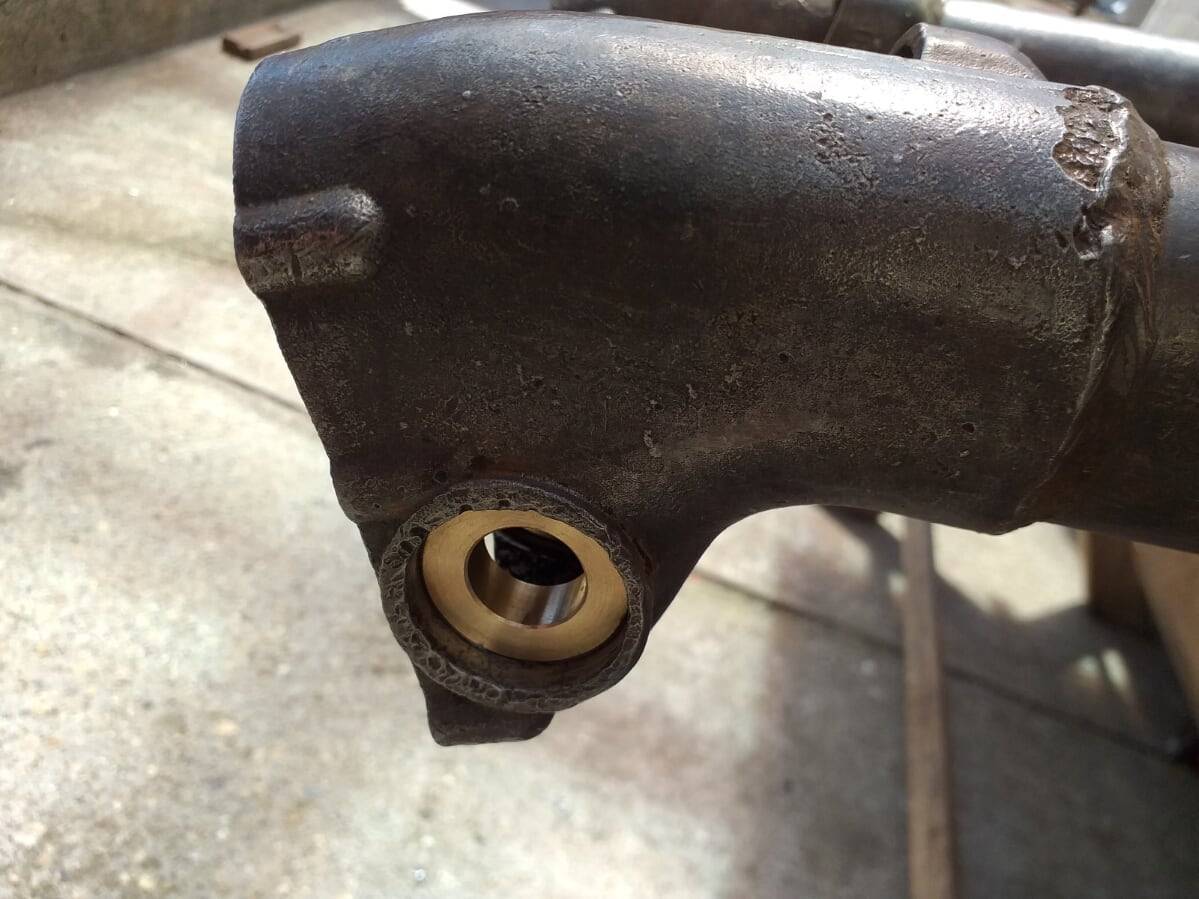

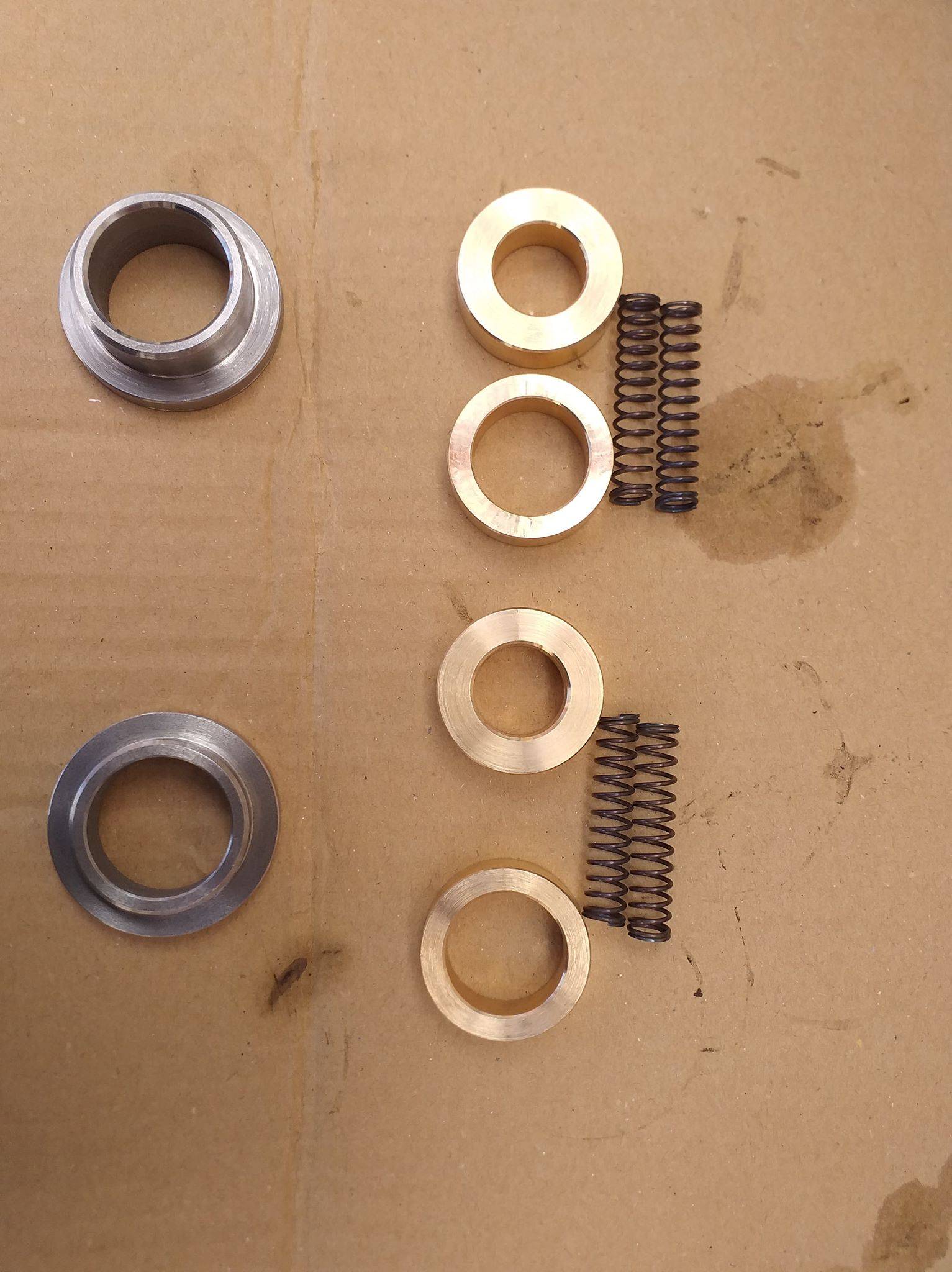

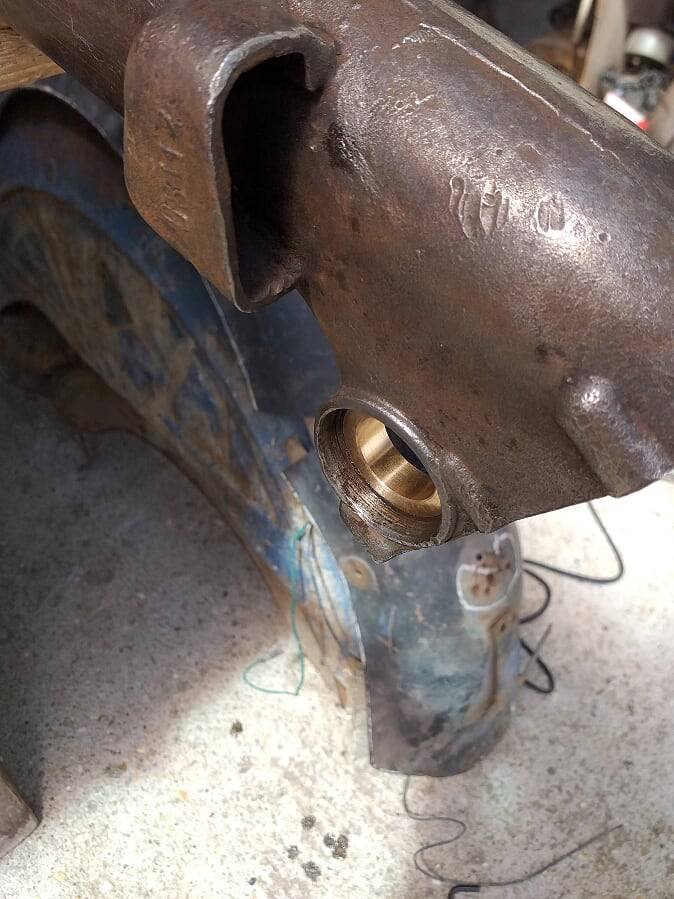

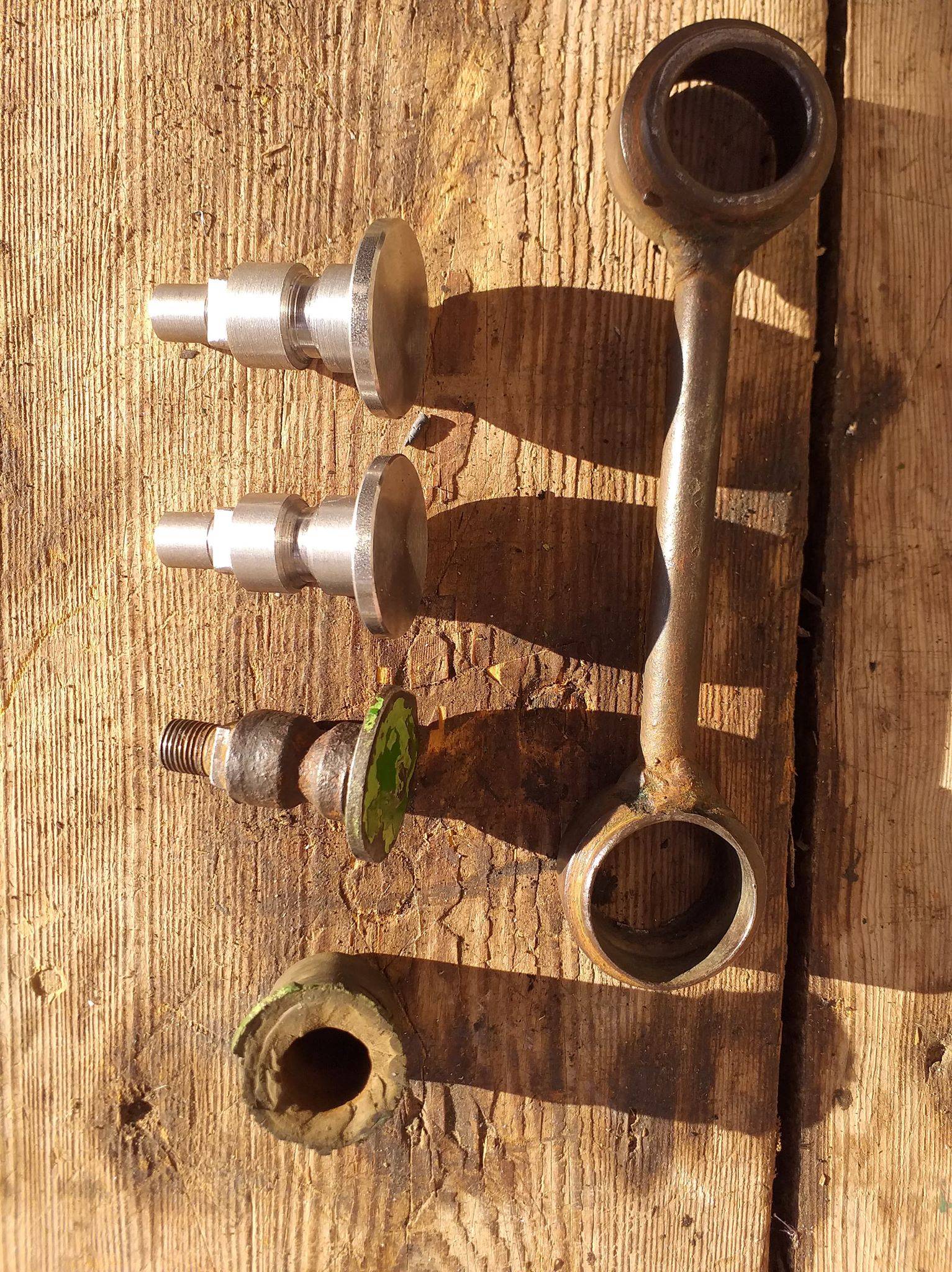

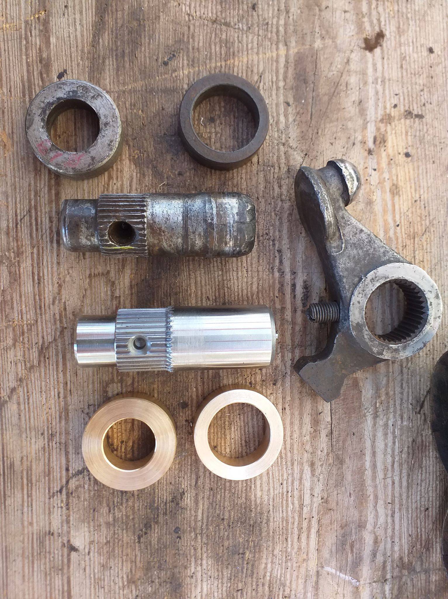

    Nade elkészültek a bronz perselyek: (a régi vas persely kiszedése nem volt gyerekjáték-volt amelyik 3 darabból volt összeállítva) ,és készültek új alsó csapok, amikhez a régit ki kellett esztergálnom a lengőkarból. A meretek nagy részét saját magamnak kellett kitalálni, az eredeti cuccok botrányos állapota miatt.
ID:	223821 Click image for larger version
ID:	223818 Click image for larger version
ID:	223817 Click image for larger version

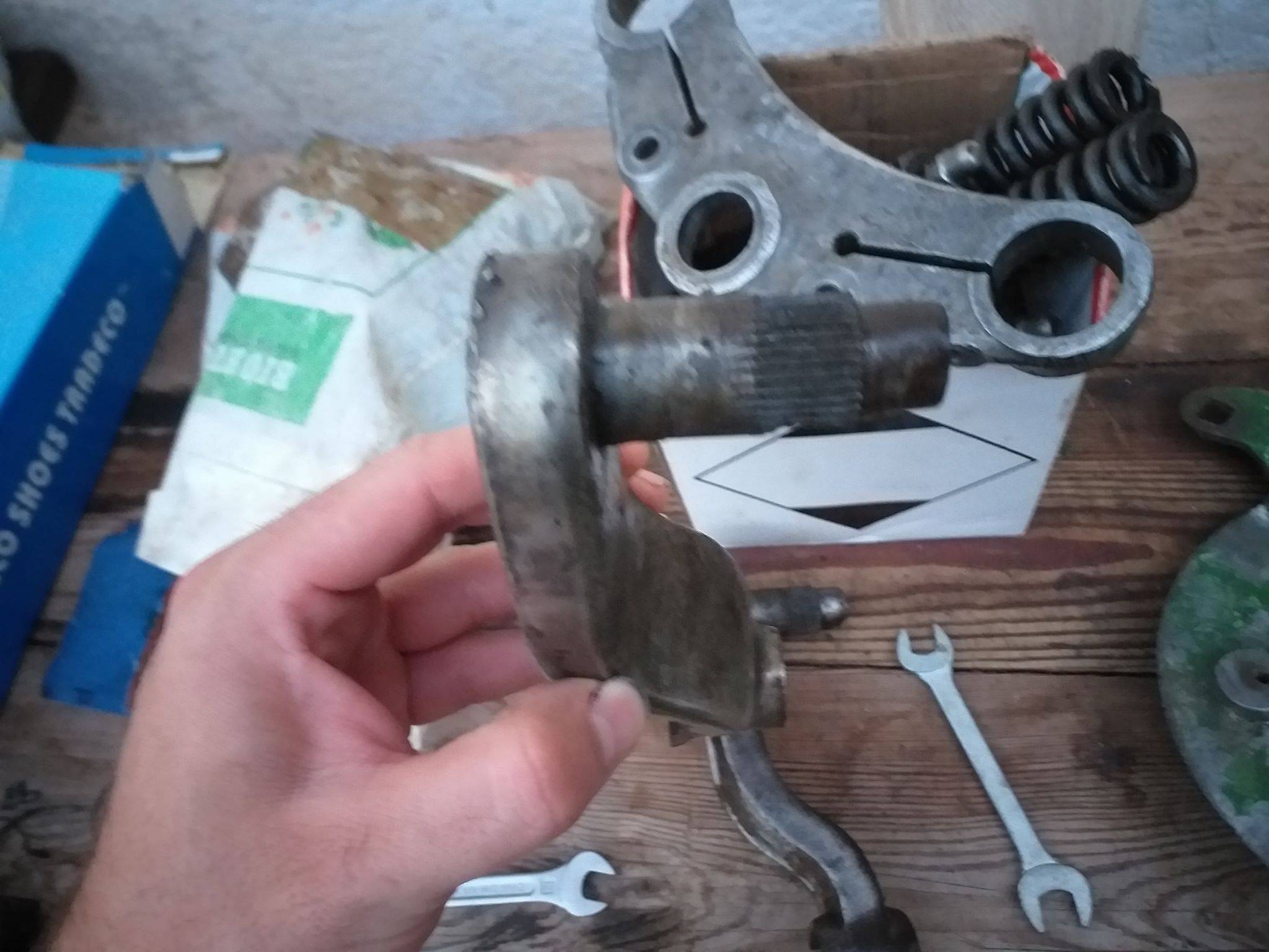

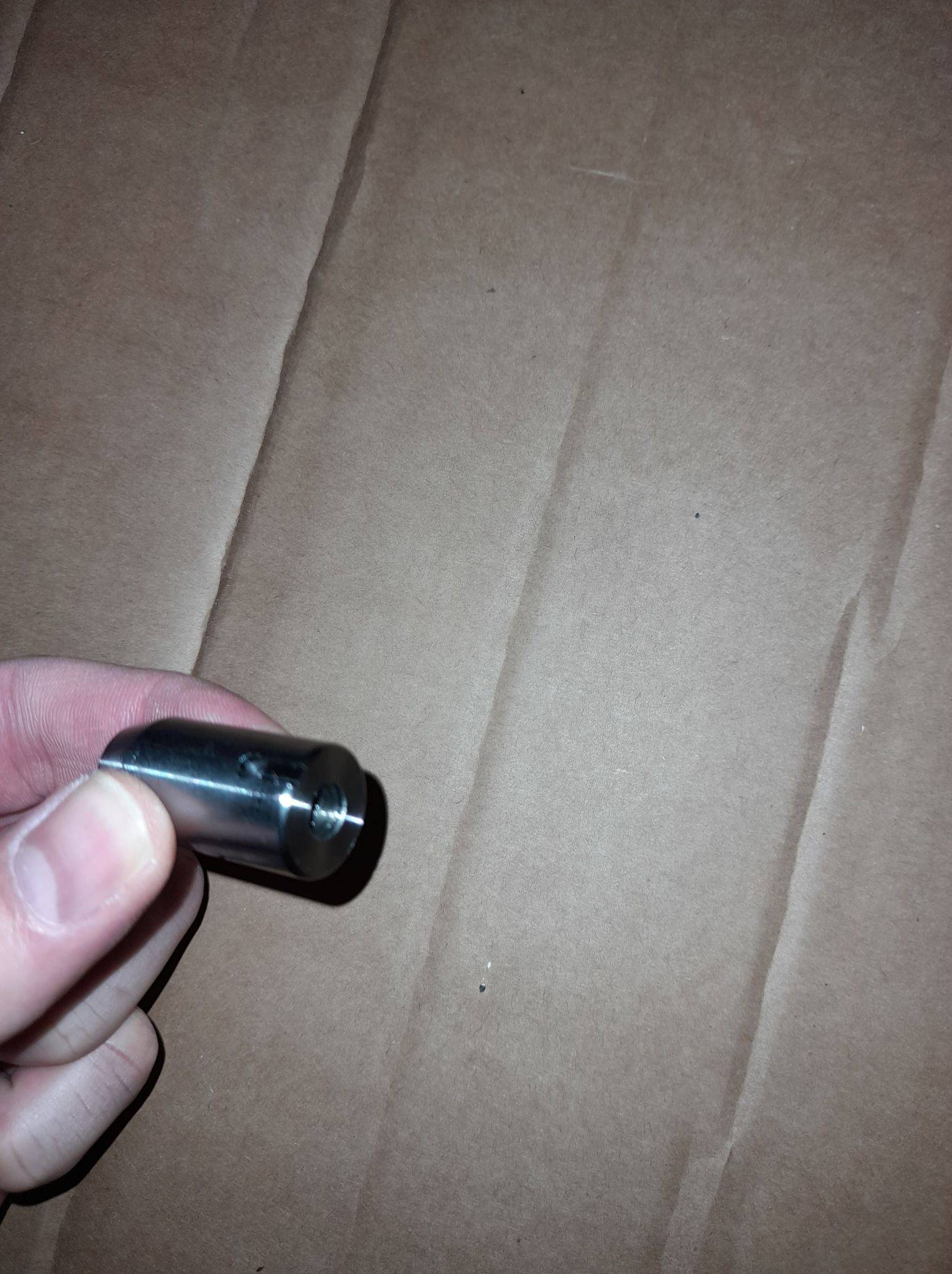

    Készült új féktámasz csap is(a menetet még rá kell tenni, arra nem jutott idő

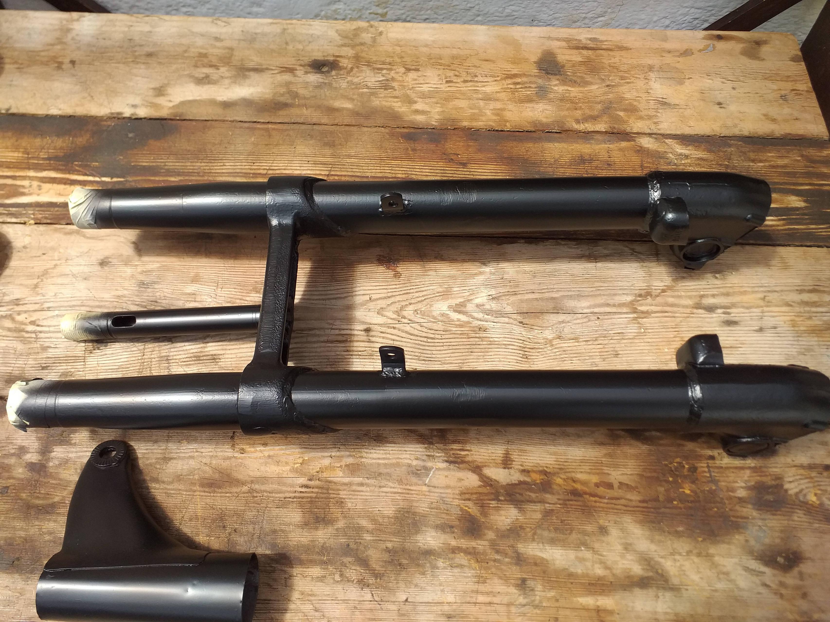

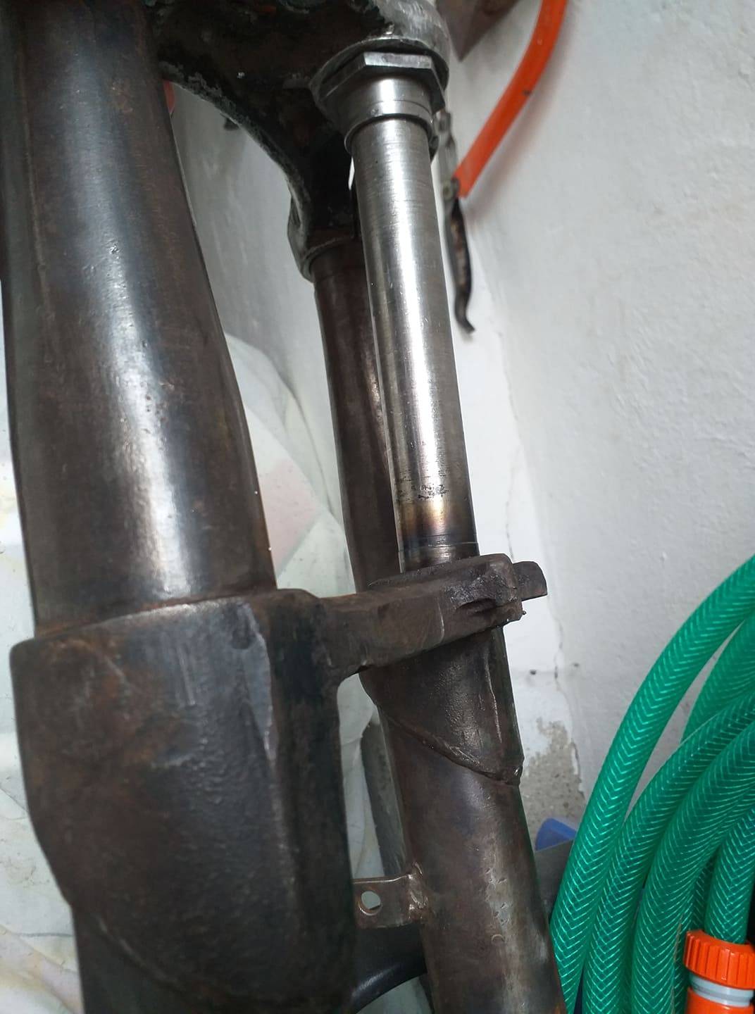

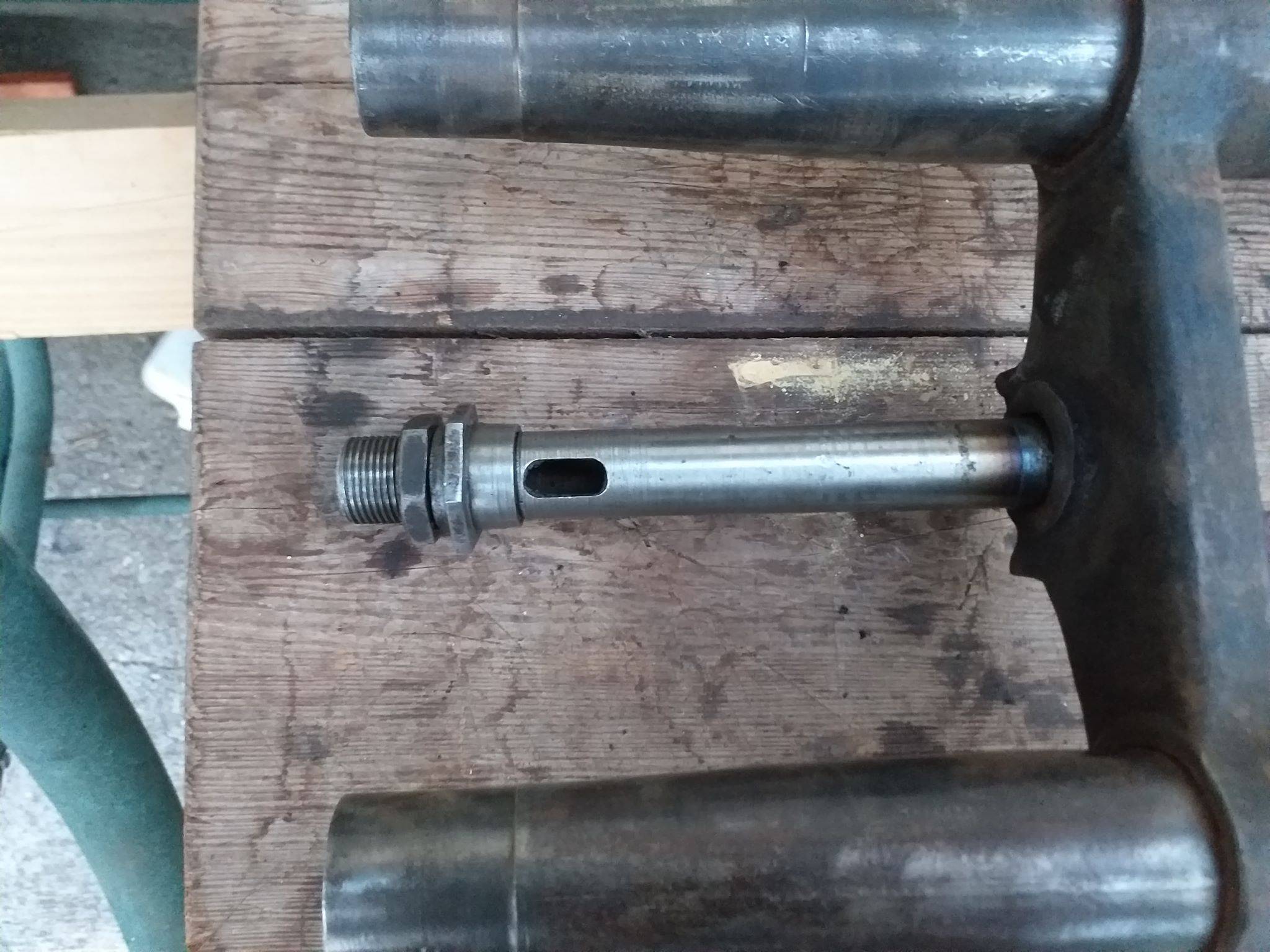

        Bekerültek a perselyek, viszont a méretre dörzsárazás még hátra van. Sőt gondolkodok az alsó csapok hőkezelésén, amit C-45ből gyártottam( a gyárit viszi a reszelő, szóval azok nem voltak hőkezelve). A gond, hogy ezeket a csapokat vissza kell hegesztenem a lengőkarba, szóval úgyis újra kilágyul. Az alapozást, festést megkapta a villa fix része(szigorúan megőrizve az undormány ukrán gyári felületeket). A fekete-zöld összeállítás marad, legalábbis eddig úgy néz ki. Jó lenne valami forrást találni erről.

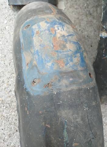

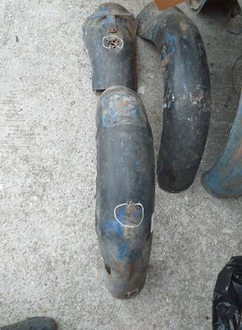

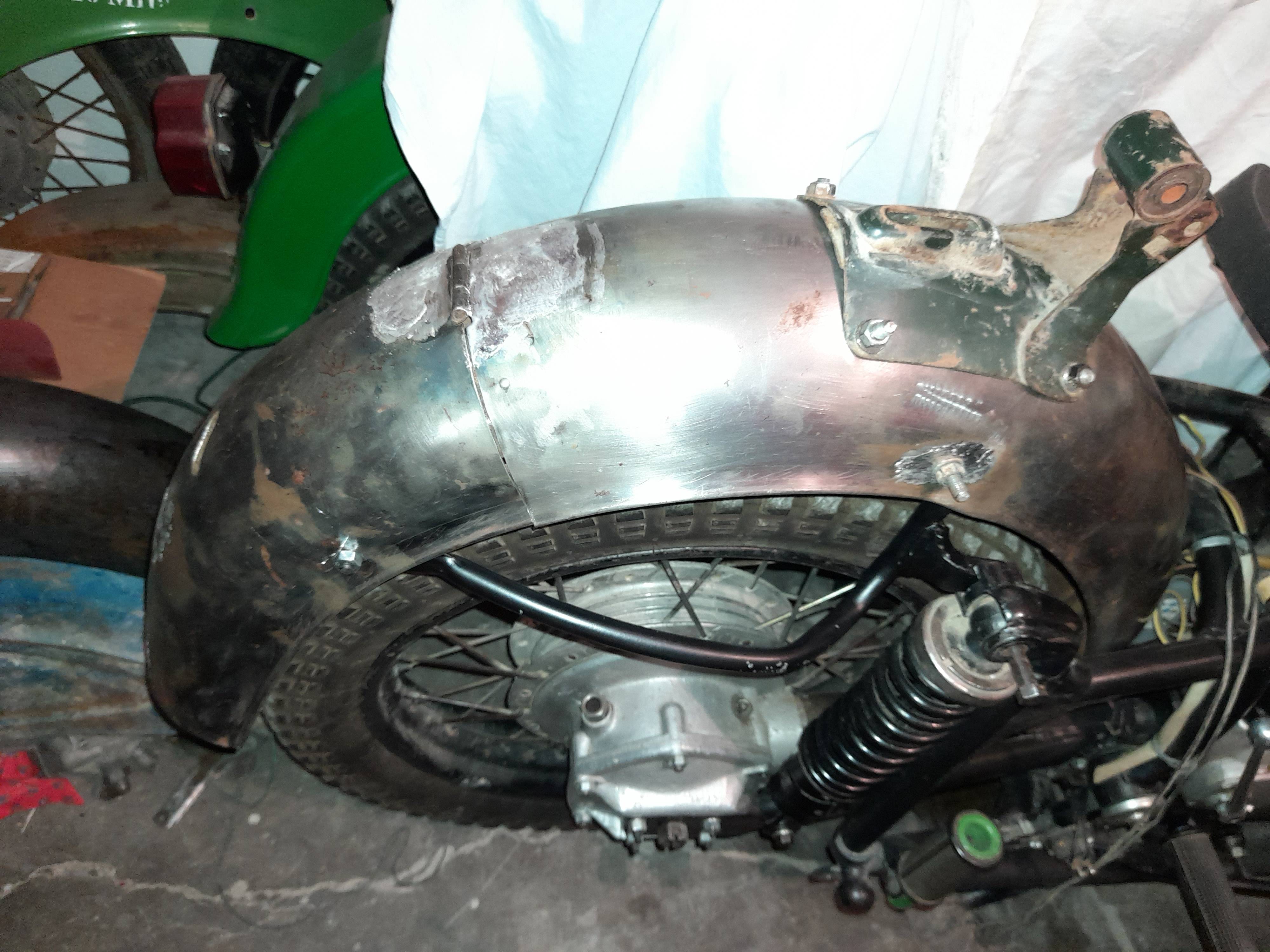

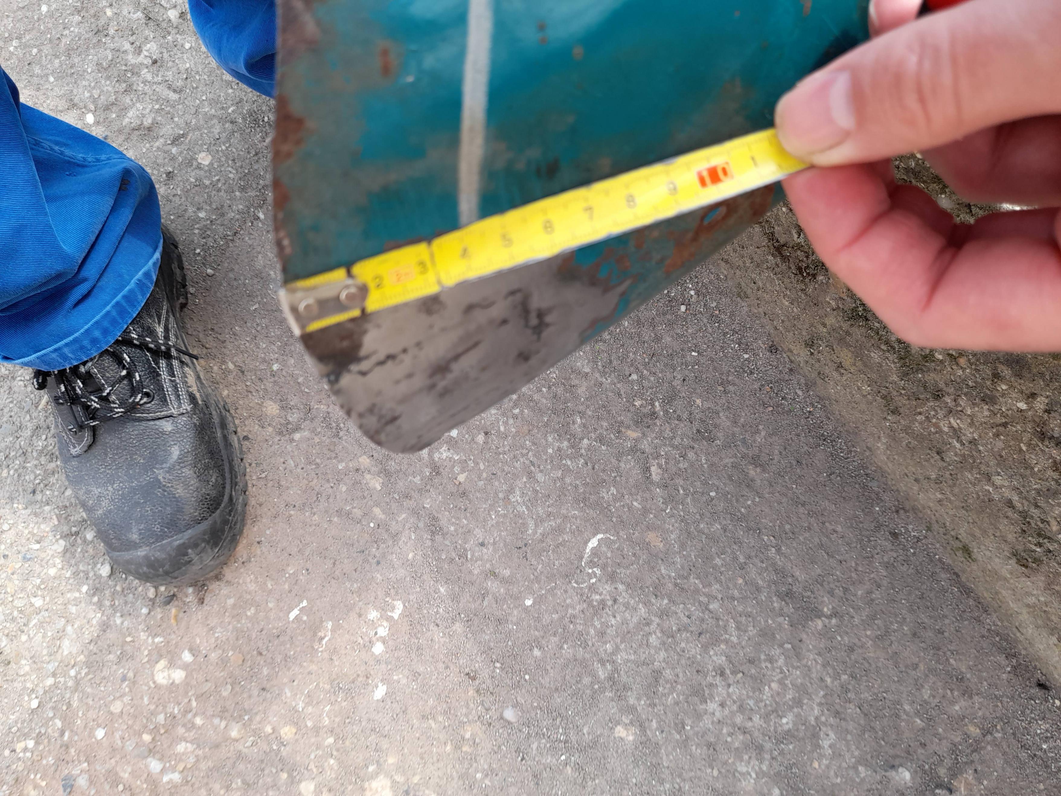

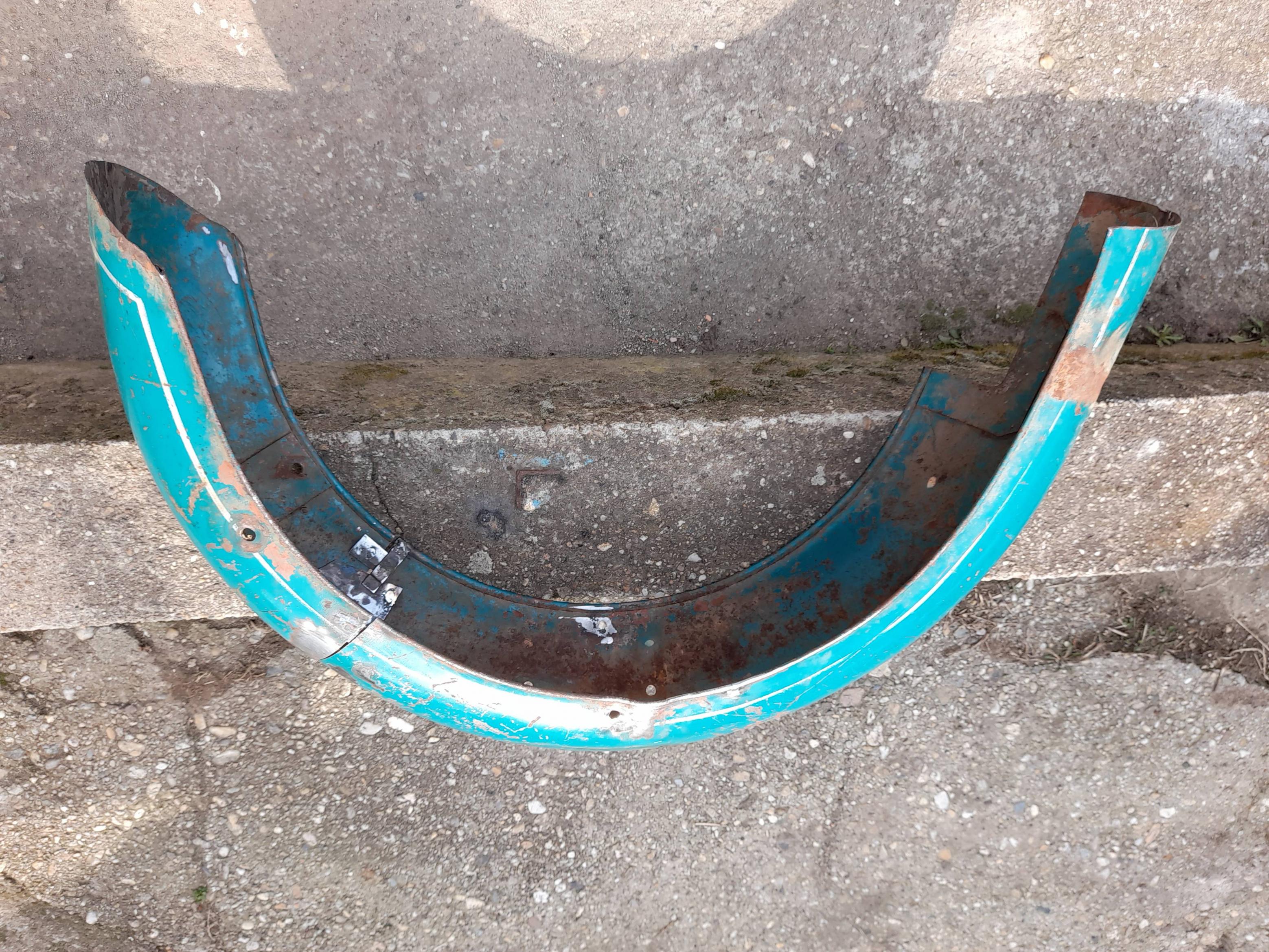

        Mondjuk mert a projekt további részét képező sárvédők így néznek ki.

          A gyárban nem szaroztak két színnel,szerintem házi keverék.Ajánlom az orosz gyakorló színét:ritka és különleges,jól mutatna a feketével

            Az alsó részre a menetet már én vágtam. Ha más nem lesz, megpróbálok önteni spiáterből.

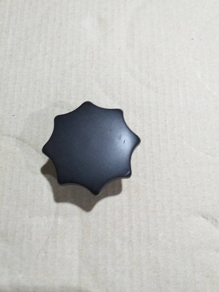

            Amúgy így néz ki egy eredeti alumínium:
            Click image for larger version  Name:	20181102_132409.jpg Views:	0 Size:	87.0 KB ID:	223905 Click image for larger version  Name:	20181102_132241 (1).jpg Views:	0 Size:	68.5 KB ID:	223906

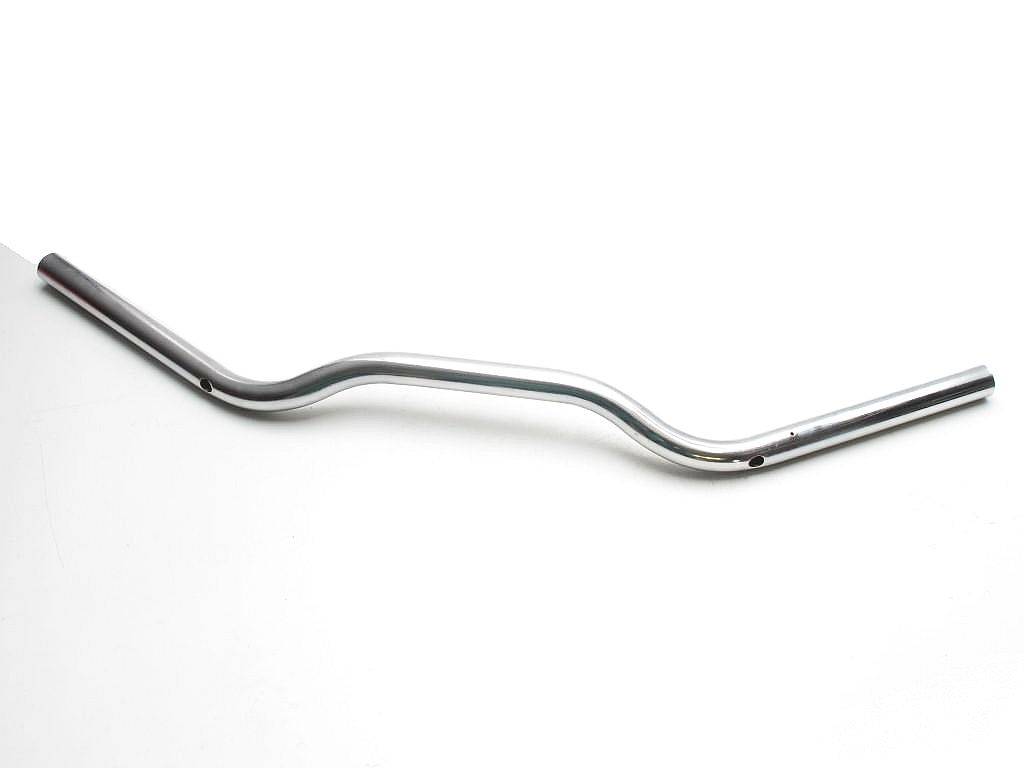

            Néztem moderneket, de valamikor felismerték, hogy az embernek páratlan számú ujja van, így azok már csak 7 ágúak
            Amúgy a bakelit fajta így néz ki:
            Click image for larger version  Name:	266331287898.jpg Views:	0 Size:	32.7 KB ID:	223907

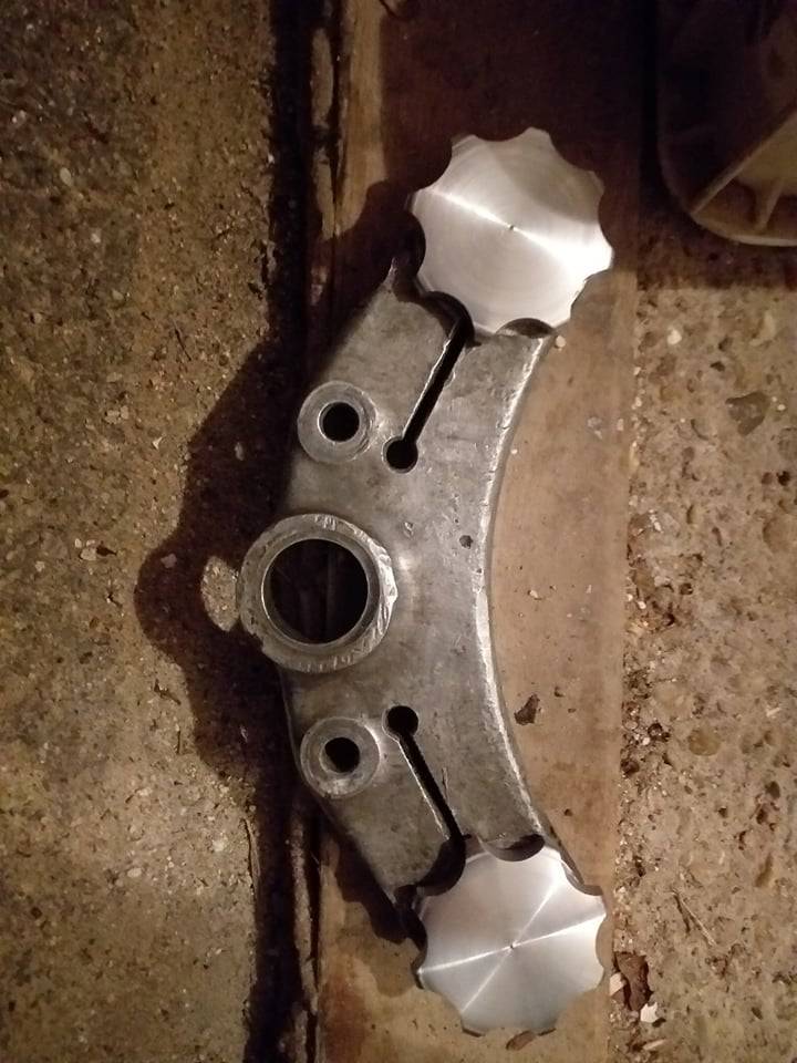

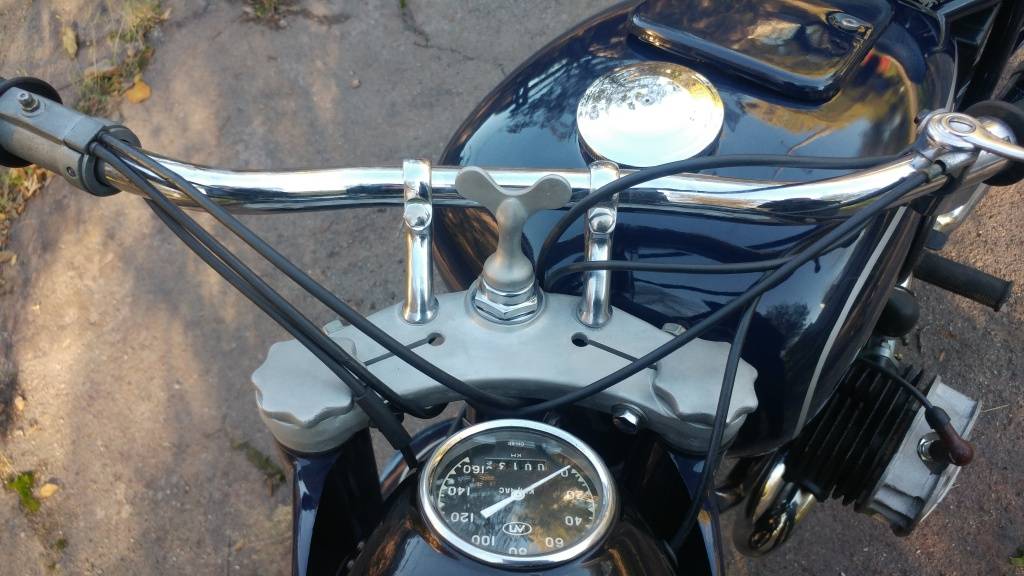

            De mivel nekem mindentől különböző a kormányszorítóm(a legritkább fajta alu tekerős-nem a szárnyas M72,és nem bakelit), így az alu félét kellene létrehozni első sorban.
            Click image for larger version  Name:	image_36510.jpg Views:	3 Size:	63.4 KB ID:	223908

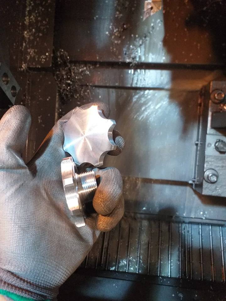

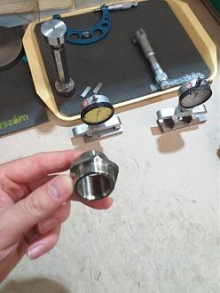

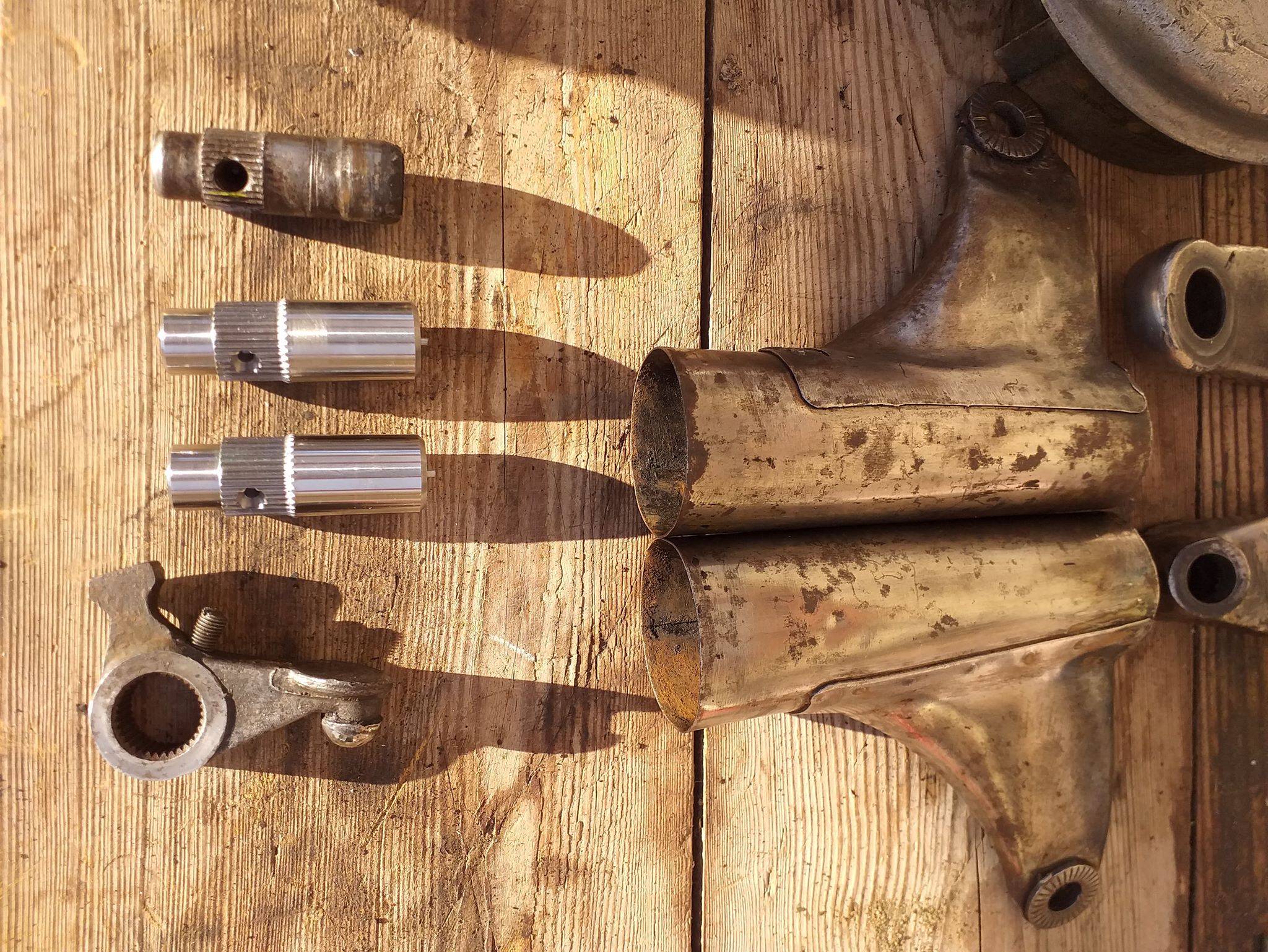

              Pár cucc ismét elkészült. Már csak össze-vissza kell verni villáskulccsal, és autentikus lesz. Click image for larger version  Name:	123170274_413432376715464_2931565517086198947_n.jpg Views:	0 Size:	68.7 KB ID:	225284 Click image for larger version  Name:	123140739_781218442722272_6997178473200729239_n.jpg Views:	0 Size:	70.5 KB ID:	225286 Click image for larger version  Name:	123104366_807662250011173_1933172739209563264_n.jpg Views:	0 Size:	86.2 KB ID:	225287 Click image for larger version  Name:	123141190_1000503473756849_674298437228945901_n.jpg Views:	0 Size:	91.1 KB ID:	225281
              Kicsit agresszívabbra sikerült, mint a gyári, de már így marad. A vastagságából lehetne levenni...a felső élt még lehet lekerekíteni, majd az még elválik, hogyan lessz tovább.

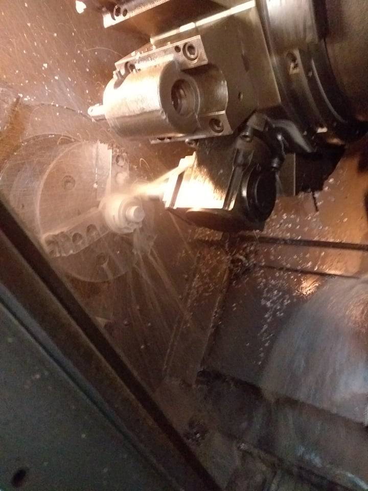

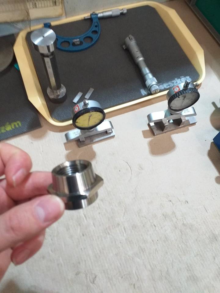

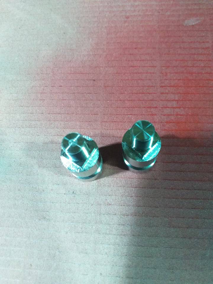

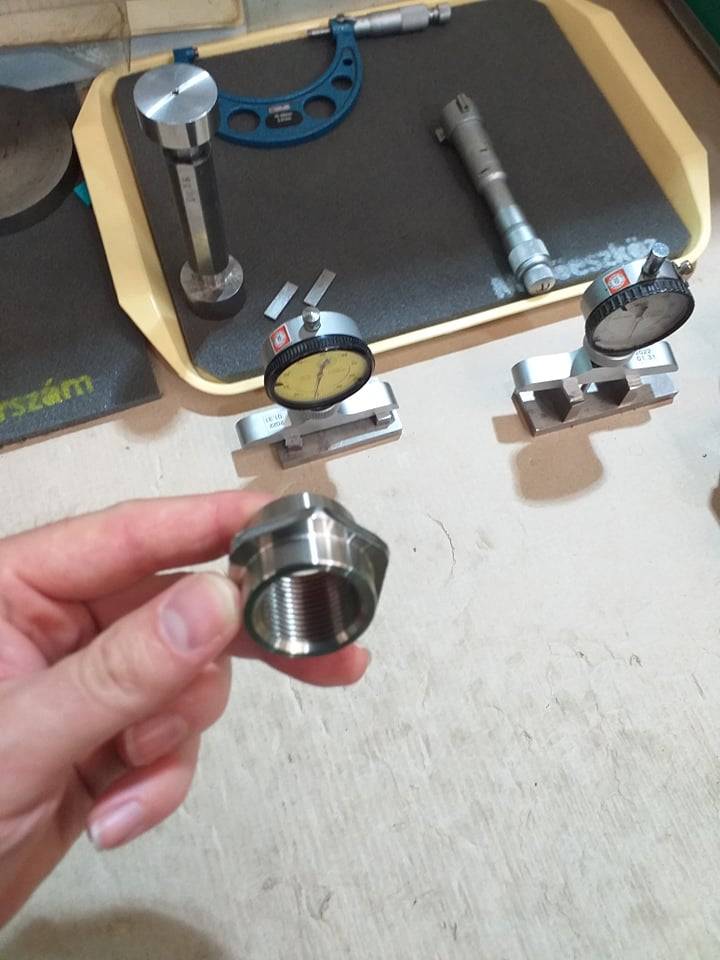

              Kellett egy új villanyak anya is, mert valami ökörpörkölt leesztergálta a kúpot róla. Változtattam a csapágyba menő rész átmérőjén és hosszán is akkor, mert kínai KG márkájú kúpgörgős csodacsapágy megy bele.
              Click image for larger version  Name:	123172318_410432010122771_8810817737287140545_n.jpg Views:	0 Size:	66.9 KB ID:	225289

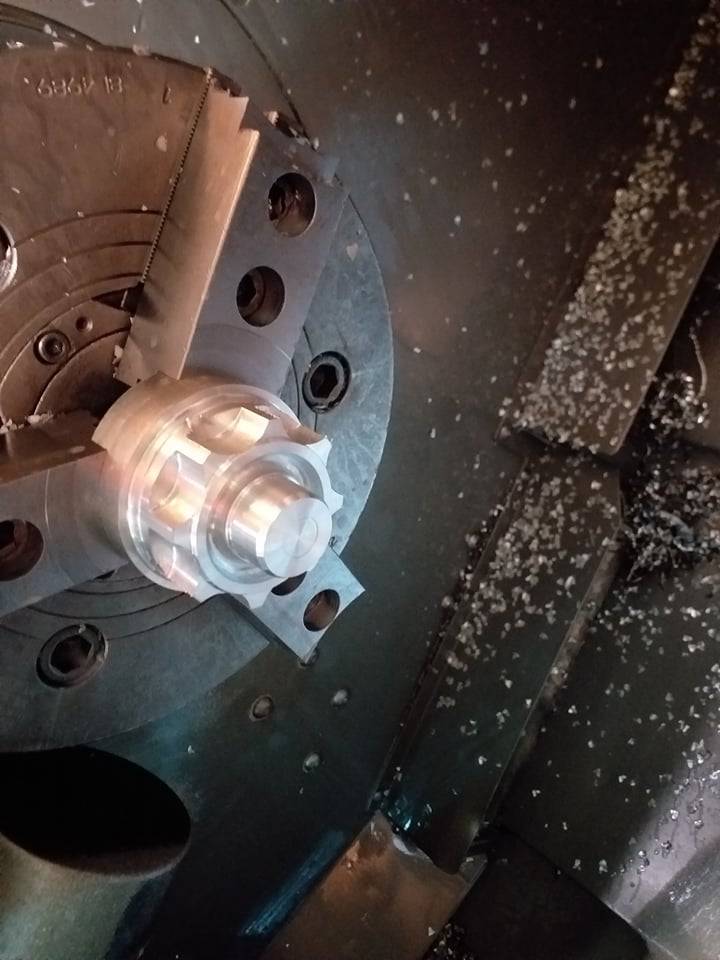

              A hatlapot majd reszelővel/köszörűvel, mert sajna C tengelyen nem volt idő megírni a lapolást a műszak végén. Vagy majd megkeresem vele az egyetemes marós kollégát.
              Utoljára szerkesztve a következő által: wsievers; 2020 nov. 01, 20:04.
                Átterveztem a kúpos anyákat, most került rá hatlap is már. Gyártottam is egy reklámszatyorral.
                Click image for larger version  Name:	125316968_283625972982655_4047717350898197506_n.jpg Views:	0 Size:	64.2 KB ID:	225524 Click image for larger version  Name:	125279125_399751977887851_1444208630034056055_n.jpg Views:	0 Size:	67.9 KB ID:	225525

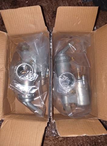

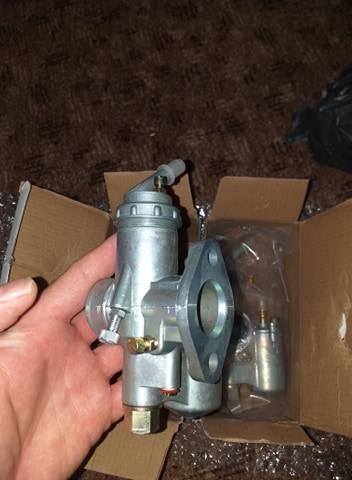

                Közben megjöttek a szuper kínai PZ-28asaim is. A szóló hajtáskerekem meg megfogta a vám.
                Click image for larger version  Name:	125223170_379819636585532_2200511329237564920_n.jpg Views:	0 Size:	24.9 KB ID:	225526 Click image for larger version  Name:	125314713_423363122022147_2838880975412049194_n.jpg Views:	0 Size:	22.5 KB ID:	225527

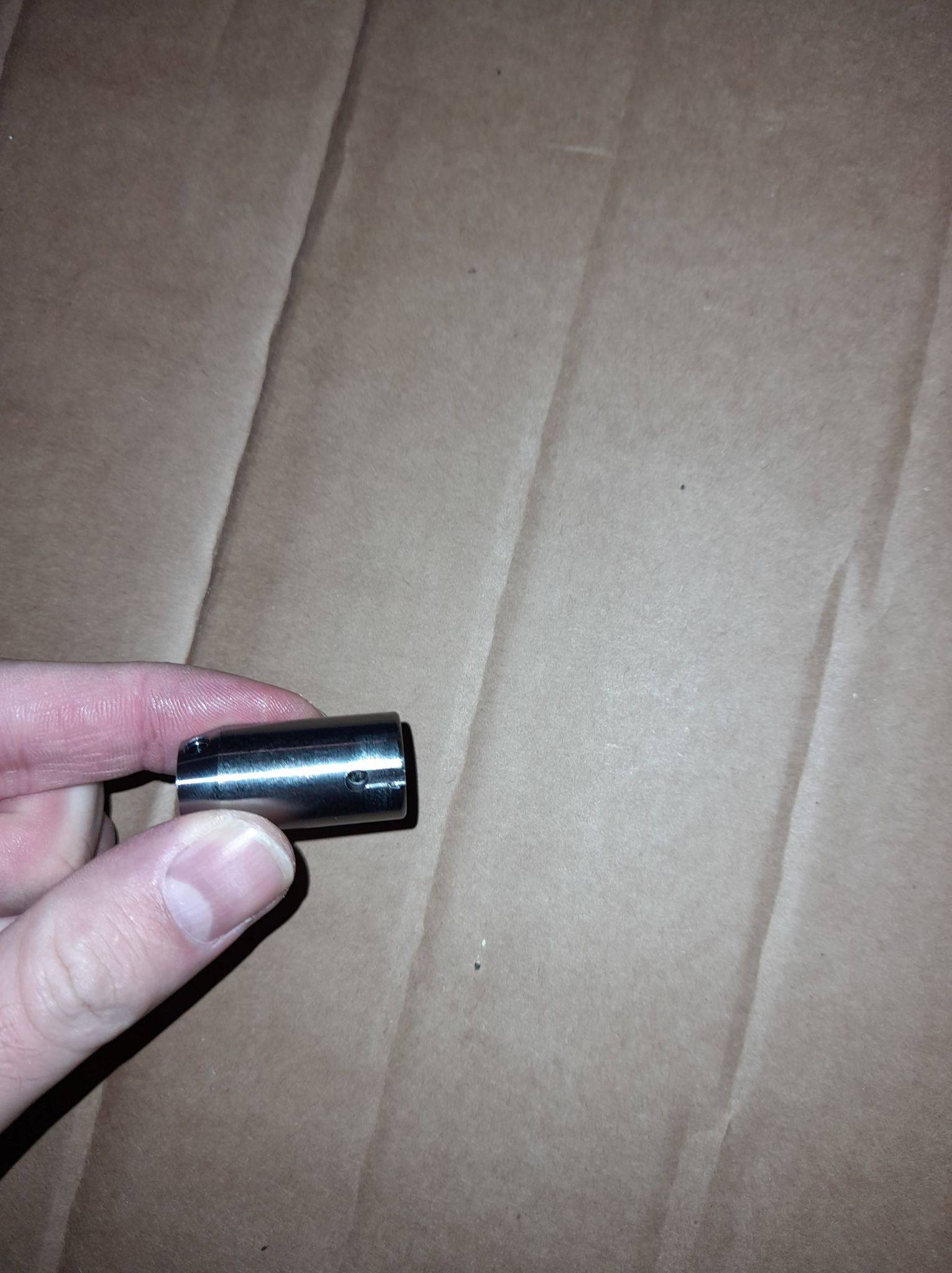

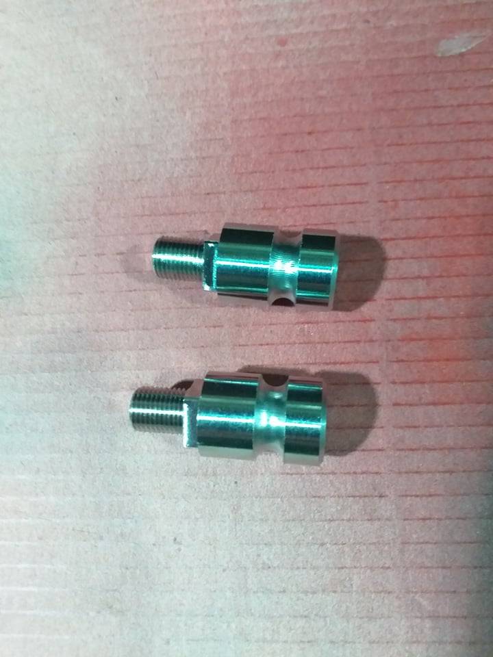

                A fékkitámasztónak is készültek új csapok.
                Click image for larger version  Name:	123907374_367161191405986_1542809138835963005_n.jpg Views:	1 Size:	69.6 KB ID:	225529 Click image for larger version  Name:	123928884_3249679698476055_8554300358128217834_n.jpg Views:	1 Size:	86.8 KB ID:	225530
                Másnak nem újítanám fel ezt a szemetet, az hétszentség...

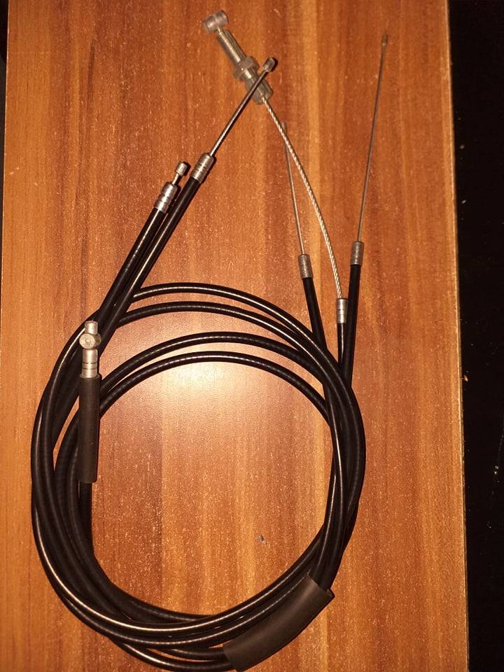

                Még vár rám egy kormányszorító gyártás, mert véletlen ezé pont különbözik a többitől... Még jó hogy a kiskínaik gyártják a Chang-Jiangukhoz, így csak alakítani kell rajta. Nem szeretném az Ural propelleres cuccot.
                Akinek van esetleg külső karos Ural/ BréeMWé kormánya, segíthetne hogy a bowdenek milyen messze mennek be a kormányba a kormányvégtől számítva? Click image for larger version  Name:	003.912_2_XL.jpg Views:	0 Size:	24.0 KB ID:	225531

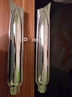

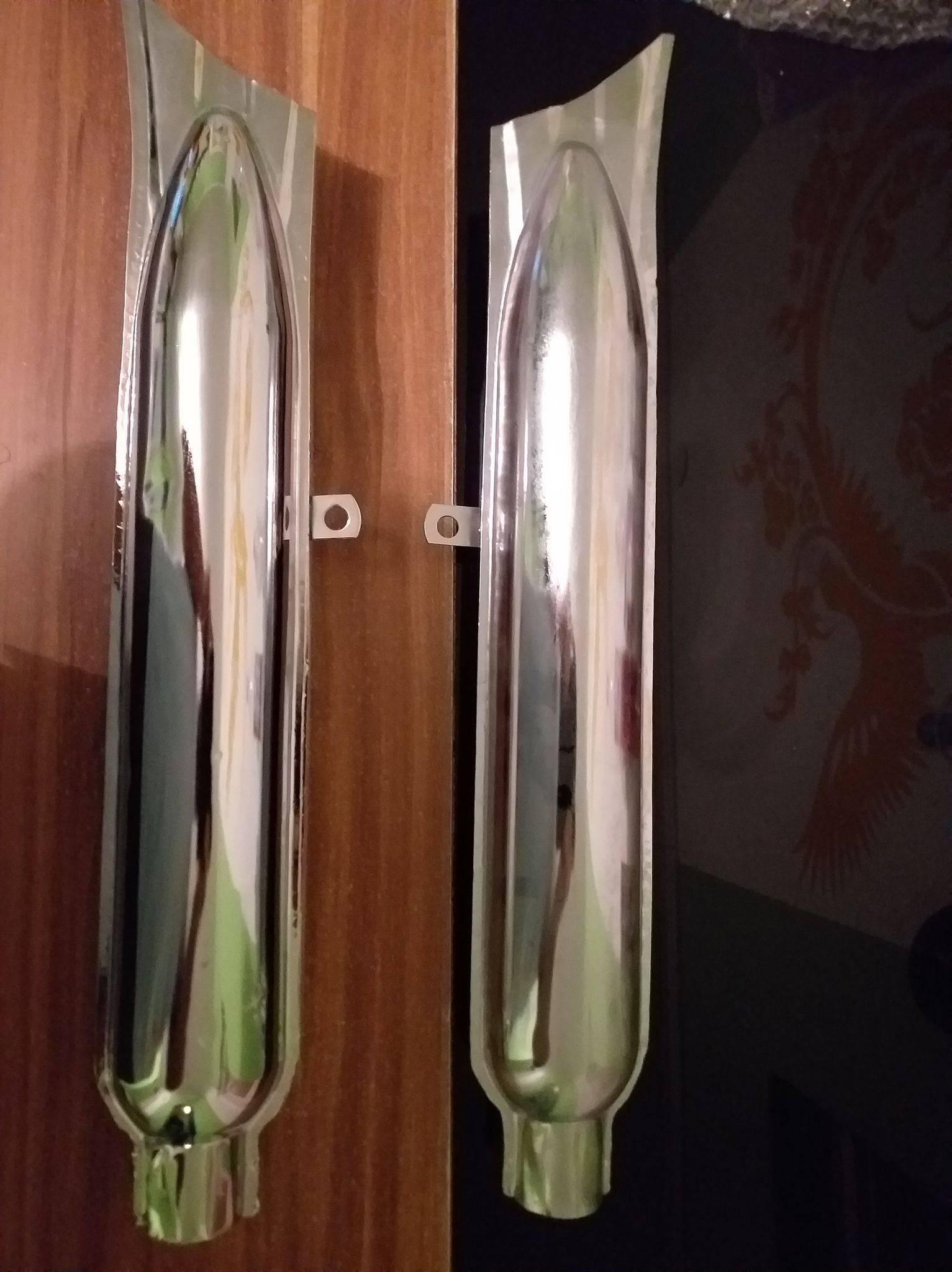

                  Meg még jött ferdeszeműektől krómos kipuff...megy neki a csiszolóvászon, és lekenem matt feketére. És bowdenszett, mert ugye az is más...

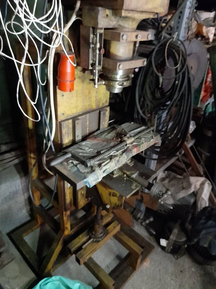

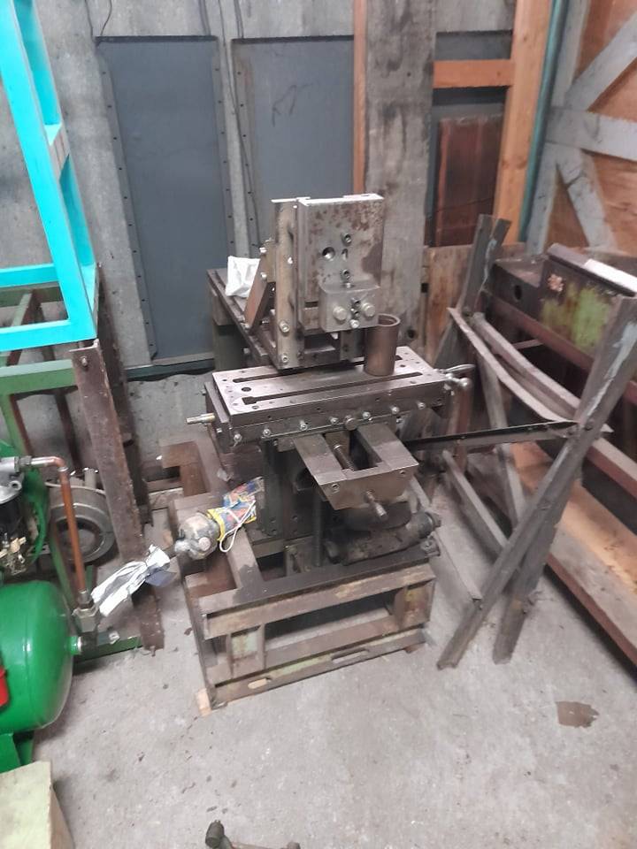

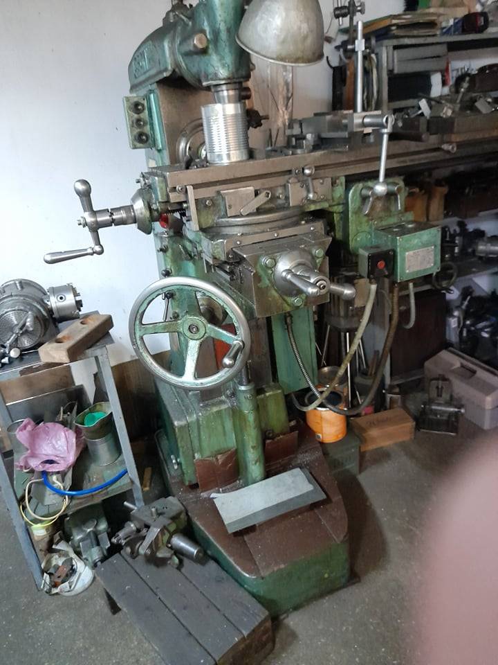

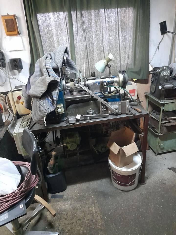

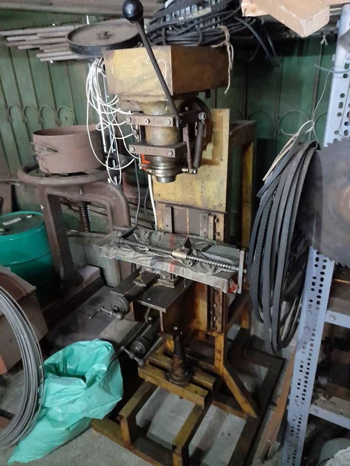

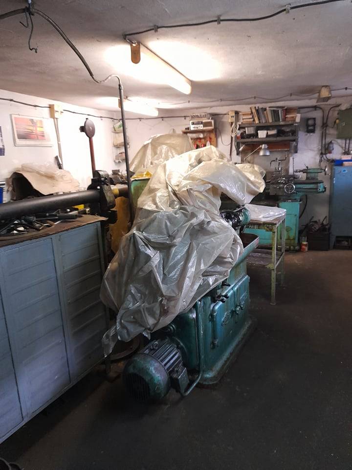

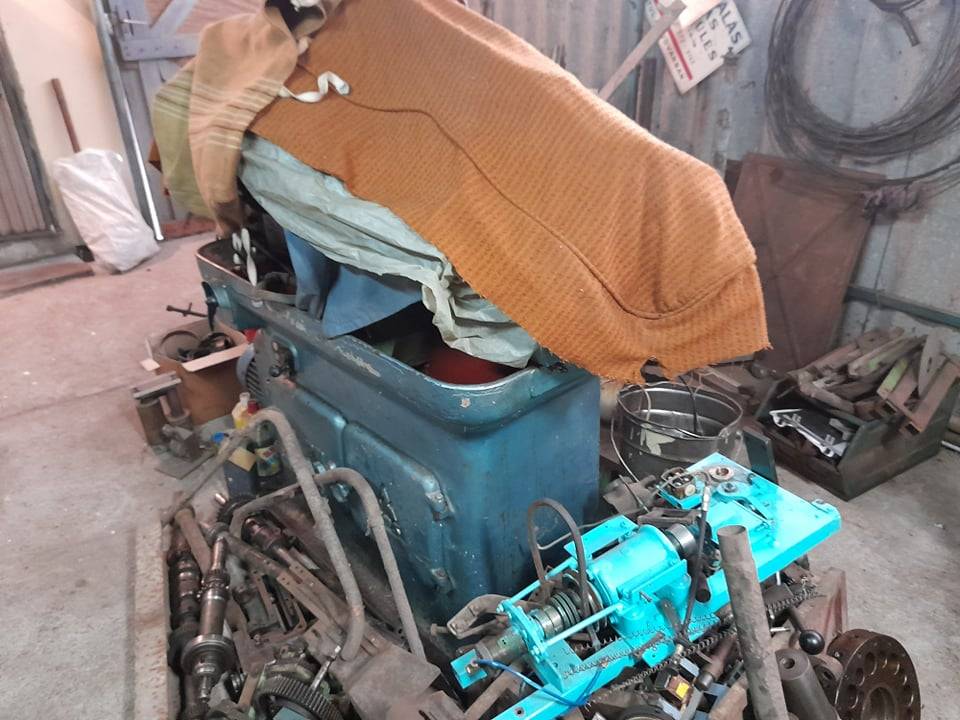

                  Ma voltam megnézni egy felszámolás alatt lévő műhelyt...hordják ki a cuccokat szétszedve, szétvágva a MÉH telepre, meghalt az öreg mérnök/mester. A sárga vázas sufnituning maró, és a félkész kis marógép szerkezet megfogta a fantáziám. 80 ezerbe el lehet hozni a kettőt.
                  Click image for larger version  Name:	137220043_234010581580909_3669551855486167320_n.jpg Views:	0 Size:	75.6 KB ID:	226235 Click image for larger version  Name:	137204719_758349381448171_5617984046624151115_n.jpg Views:	0 Size:	93.2 KB ID:	226236 Click image for larger version  Name:	137215218_159485648976150_7230301788347445903_n.jpg Views:	0 Size:	112.6 KB ID:	226237 Click image for larger version  Name:	137533182_423439569091627_8762569492401489373_n.jpg Views:	0 Size:	97.0 KB ID:	226238 Click image for larger version  Name:	137237092_893510864814428_7935667226937465446_n.jpg Views:	0 Size:	81.1 KB ID:	226239 Click image for larger version  Name:	137565467_150859436800670_8074510803925226606_n.jpg Views:	0 Size:	98.7 KB ID:	226240 Click image for larger version  Name:	138237638_837561876802863_8403490930246086294_n.jpg Views:	0 Size:	89.1 KB ID:	226241
                  Utoljára szerkesztve a következő által: wsievers; 2021 jan. 10, 22:03.
                    Egek! Mikből maradtam ki. Én szeretnék majd marógépet meg esztergát, ezek meg szétvágják???
                      Szomorú látni az ilyen herdálást... De legalább valami megmenekült!
                        En is szeretnek meg melle uj szemet amivel latom a tolomerot.
                          Csinálnak már utángyártottat, próbáld ki bátran.

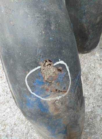

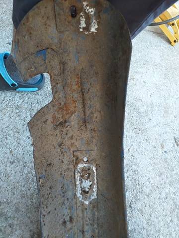

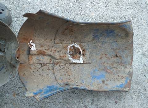

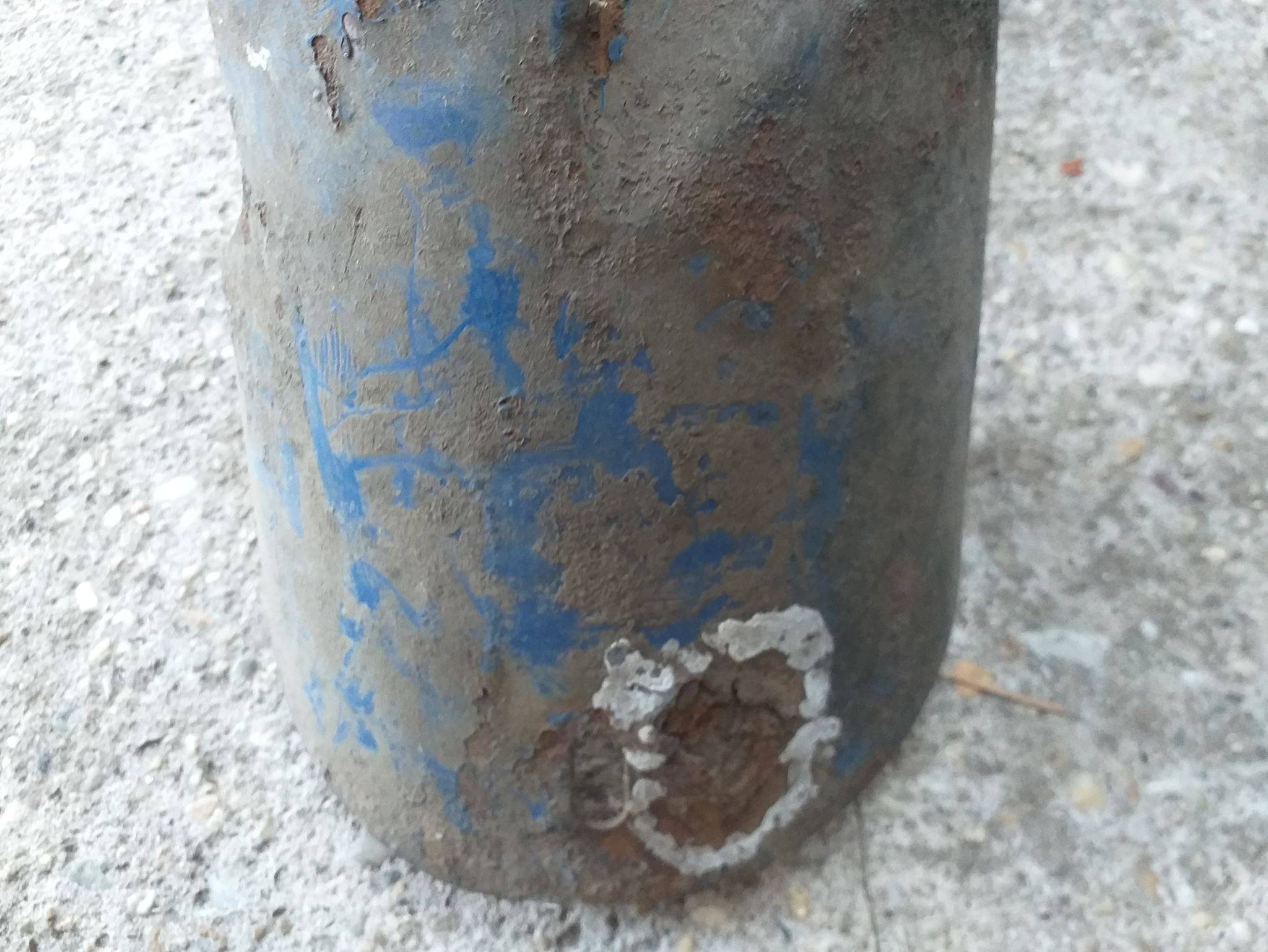

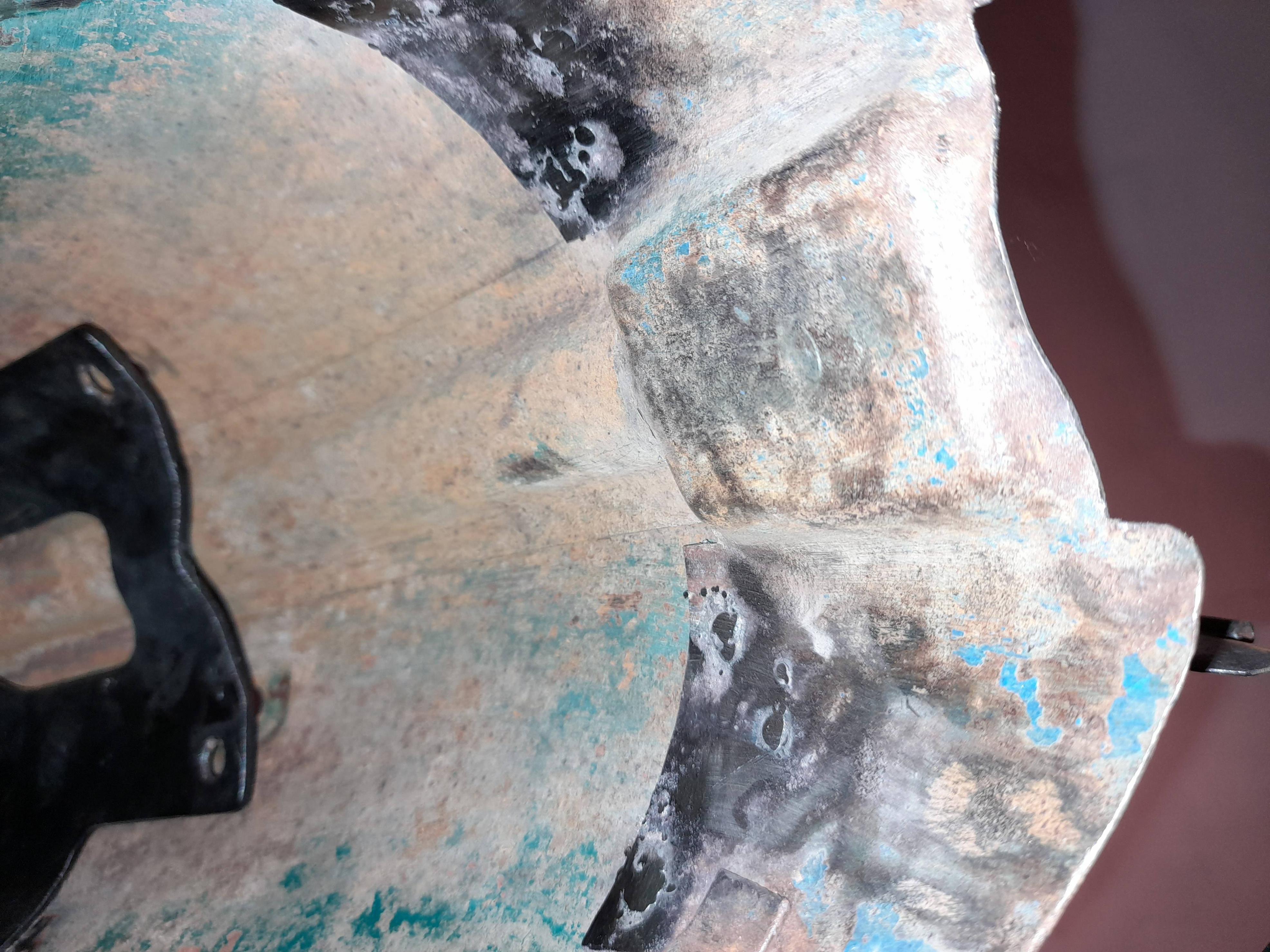

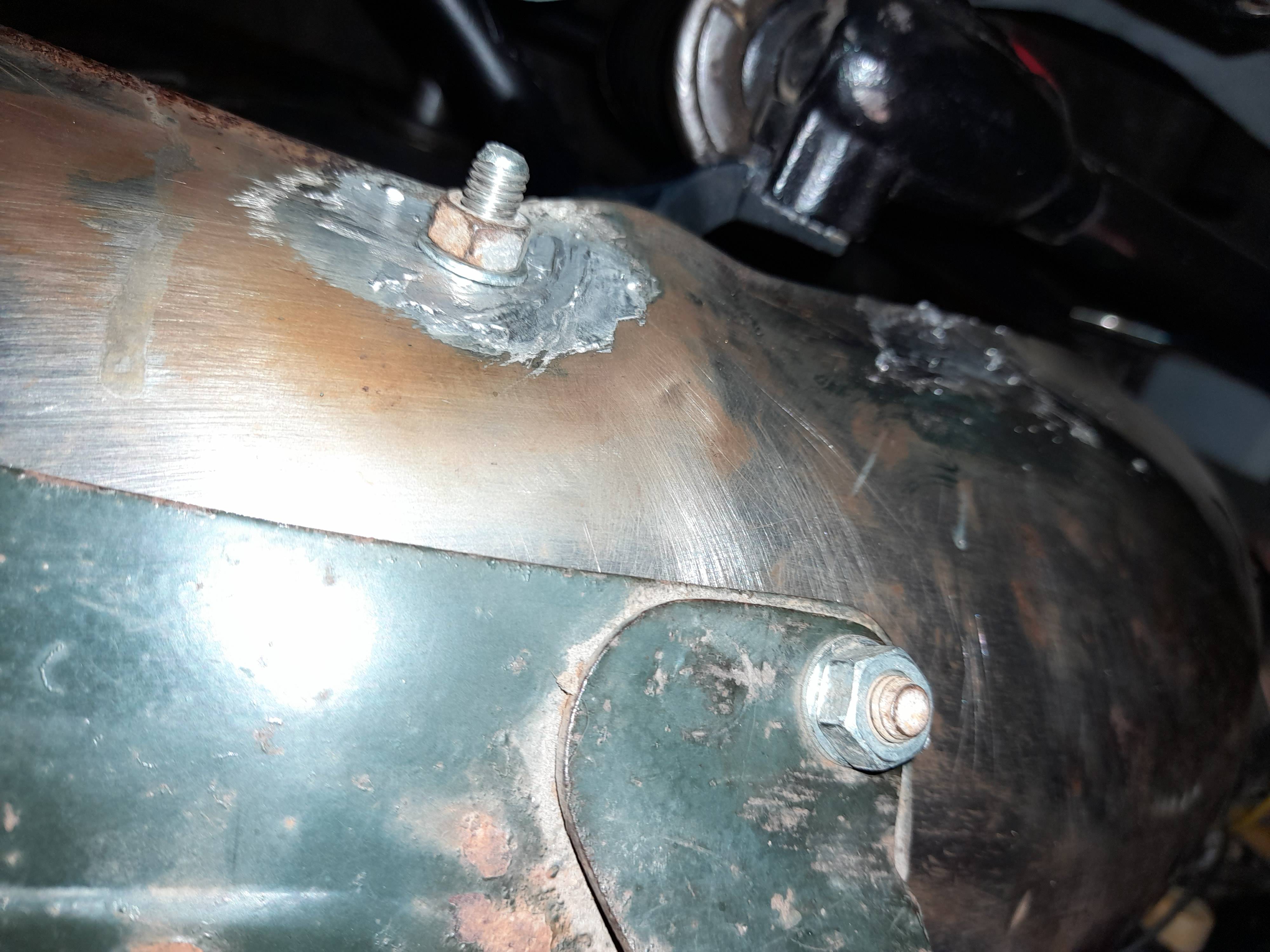

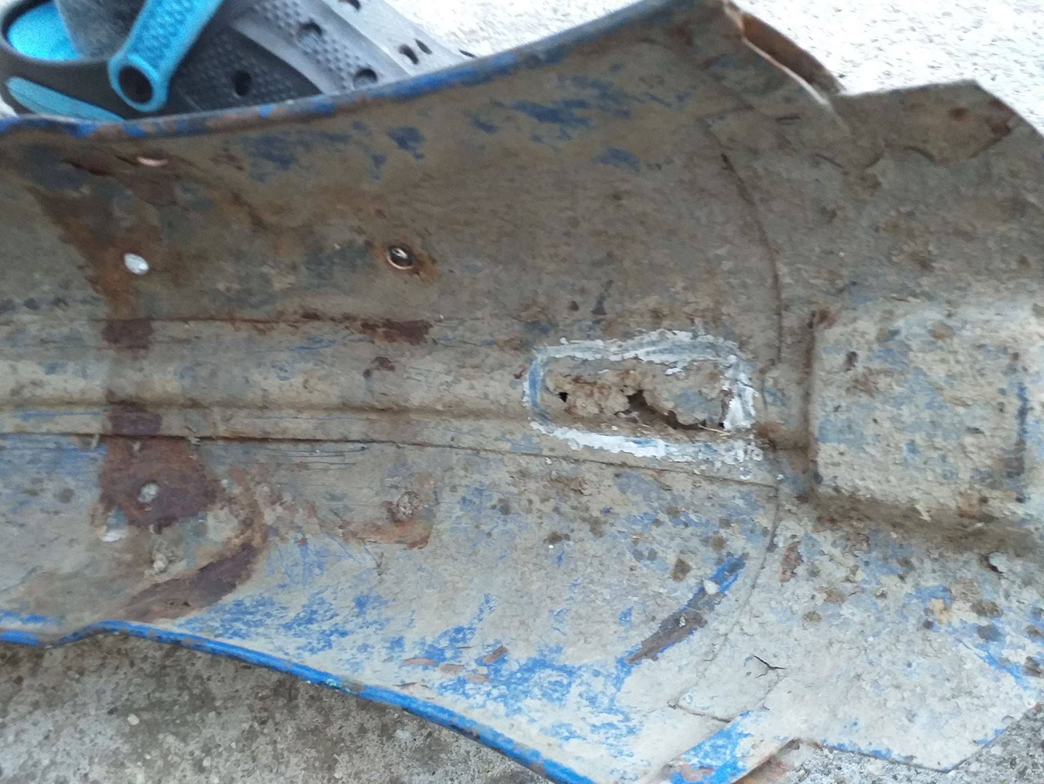

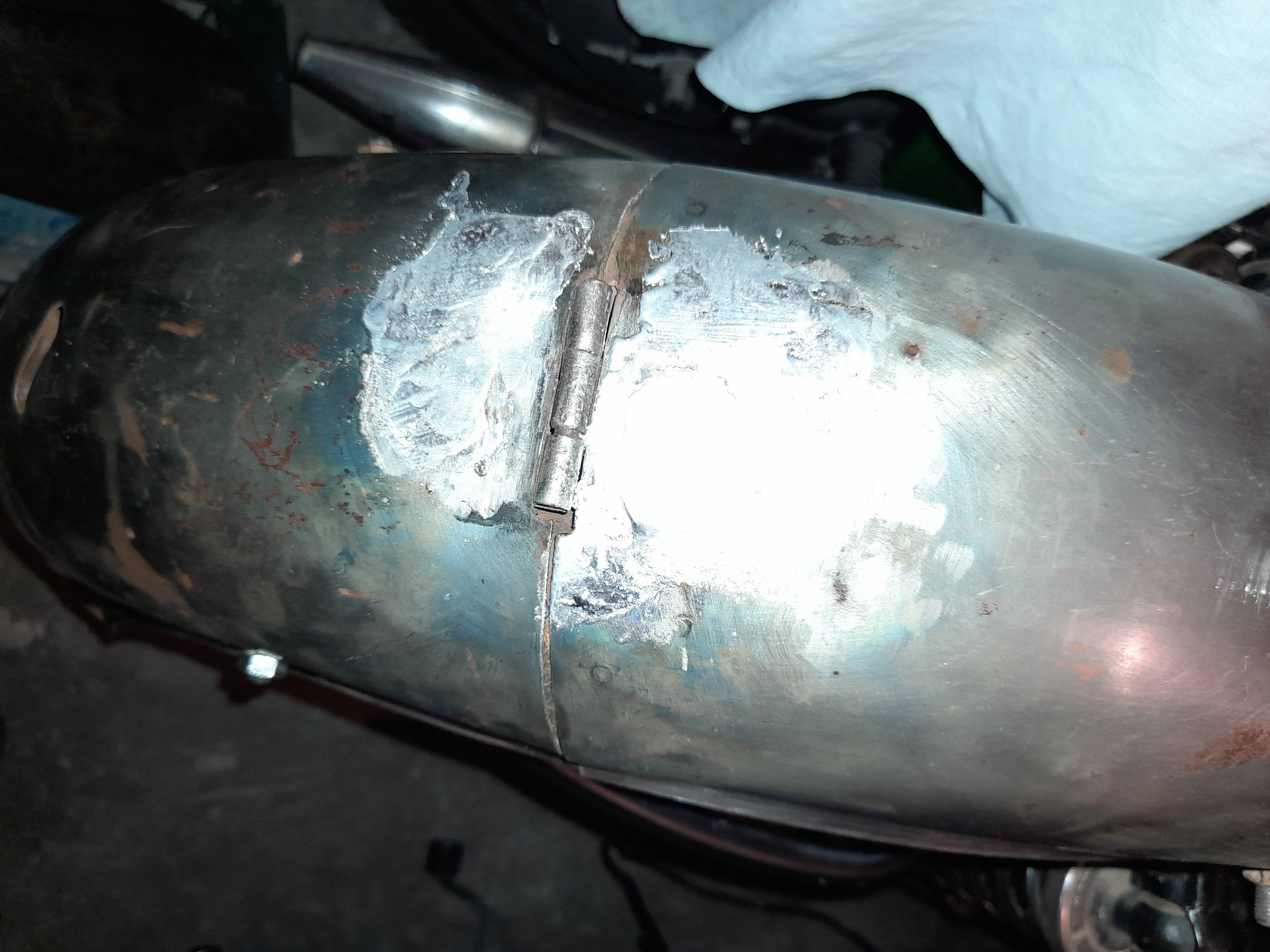

                              Bádogos lettem egy kicsit. Minősíthetetlenül hegesztek, de ez a cinelős meló jobban bejön. Az, hogy végre felkerült a helyére, az hatalmas dolog. Ez egy egybesárvédő volt, a zsanért úgy tettem át a rosszabb állapotúról. Mert a Dnepr nem Dnepr nyitható sárvédő nélkül.
                              Egyetlenegy csavarhely se stimmelt, íjként feszül az egész, a kábelcsatorna csak jelentős erőszakolás után fért el, a második képen látható is, hogy duplája a csatorna a sárvédőtartó vason lévő helynek, sőt dizájnváltás is volt 1964 és 1965 közt. Talán már eljutok oda, hogy végre lefesthessem az első-hátsó sárvédőt, és a tankot.

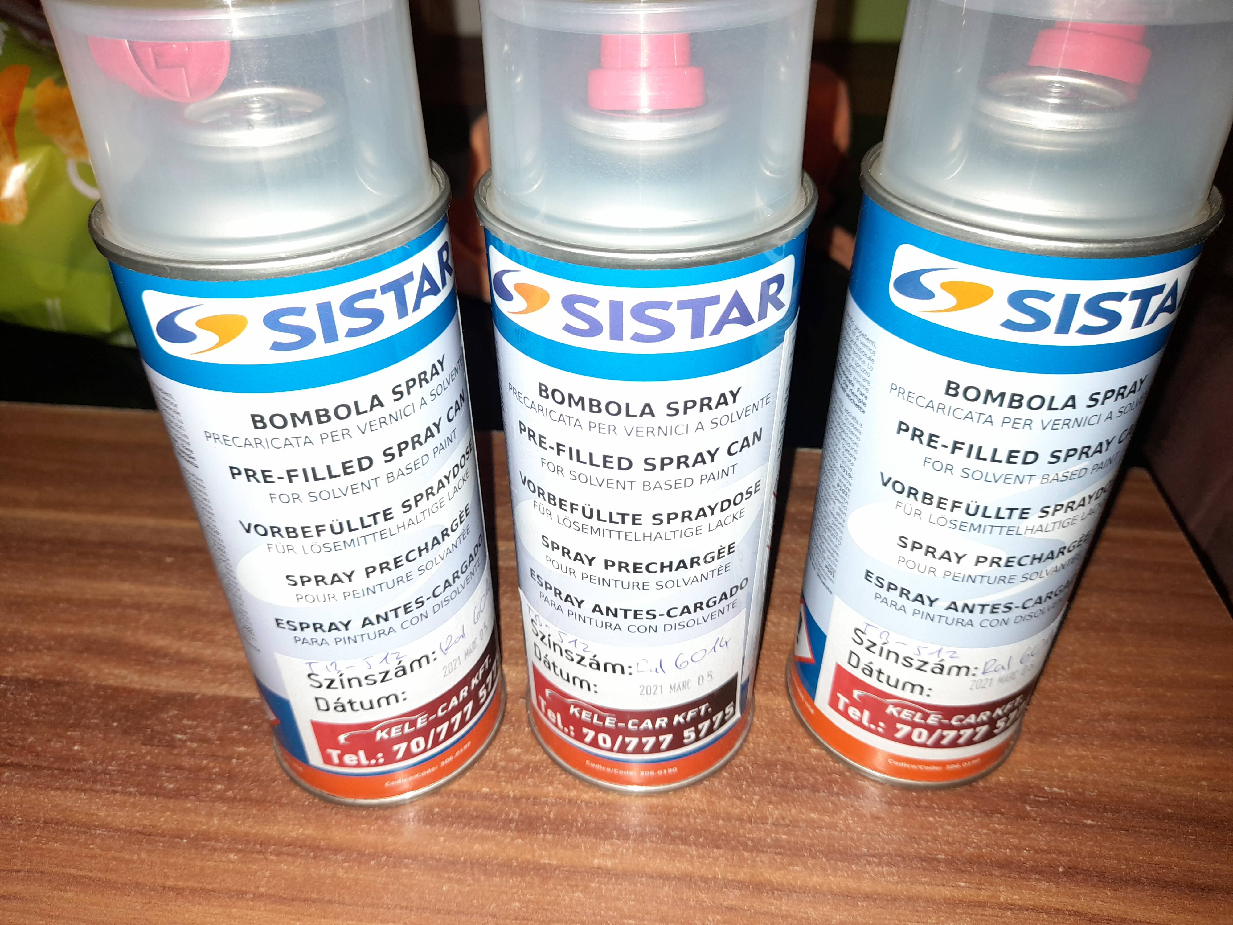

                              Gyönyörűséges kacsafos színt választottam az új színének:
