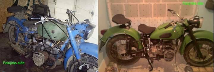

Ez tegnaphoz számítva 10 éve volt.
Ez 4 éve a fórumtalin:

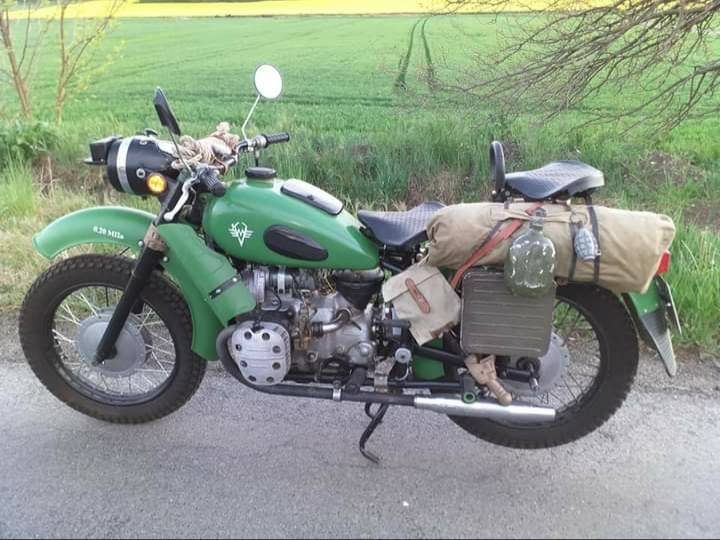

Ez Tavaly Május 1(Alien Május 1):
Ez pedig ma:
A képeken ugyanaz a motor látható.

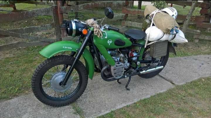

Nem akarom BMW-nek csíkozni. Ez egy Dnepr, randának kell lennie.

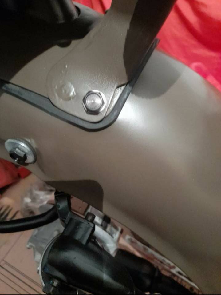

Kész vagyok attól, hogyha a napfényben nézem, egyforma a színe a motornak, vakuval meg elüt az első villa. Pedig ugyanaz a Ral kód mindkettő, sőt ugyanaz a festék, csak a villa spray-vel lett fújva, a motor többi része pedig pisztollyal, sokkal sűrűbbre keverve.
A Ral 6014 metamér festék, a beeső fény szögétől függ az árnyalata, de nem gondoltam, hogy vakuval ennyire kijön.Utoljára szerkesztve a következő által: wsievers; 2021 nov. 13, 04:19."When you're miserable...you need someone...even more miserable than yourself."

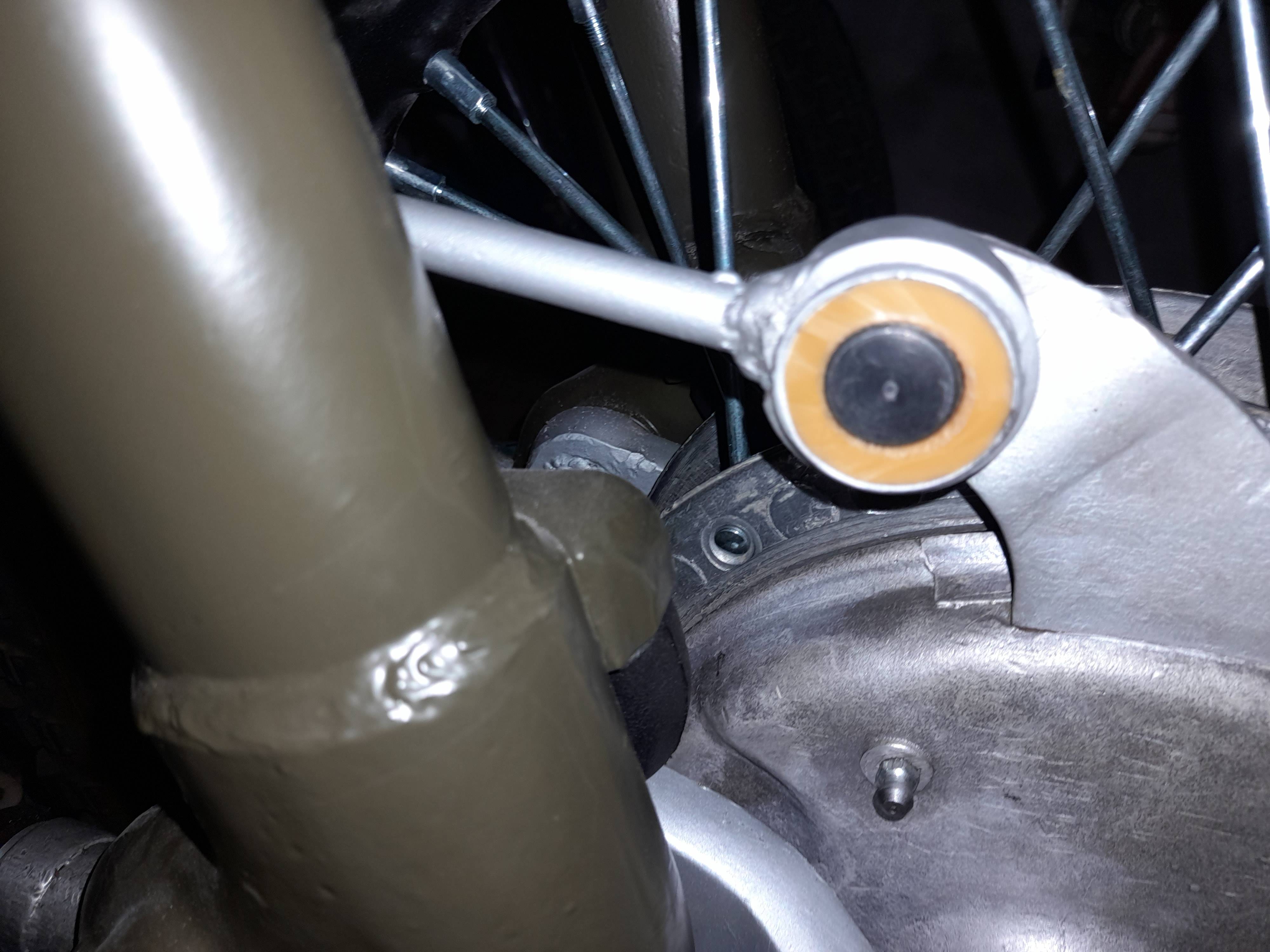

Fékkitámasztó is lett:
Szép sárga poliuretán. Találtam a melóhelyen. A csap is saját gyártmány. Föntebb van róla kép. (Tessék, vaku nélküli kép, a szín ilyenkor ugyanaz.)

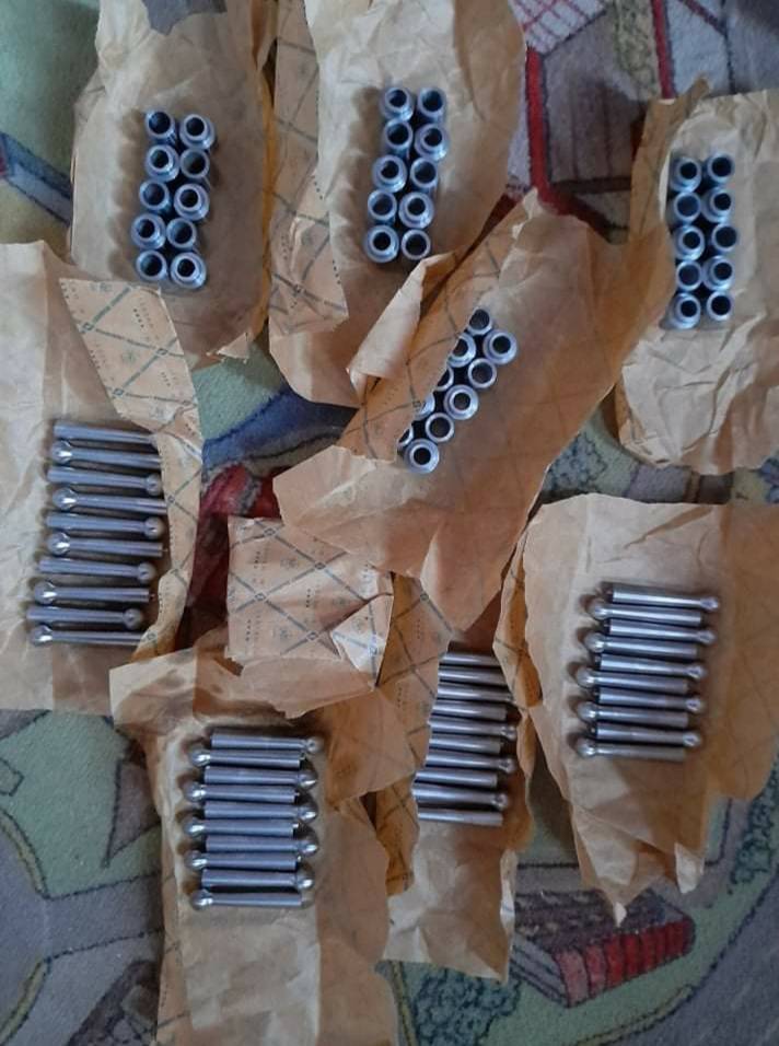

Minden csavar olajban barnított(kenegethetem majd olajjal 2 hetente) saját gyártmányú 8.8 vagy felirat nélküli régi guberált horganyzott csavar. Az alátétek alatt a gyakran szerelt részeken (sárvédők, lábpáncél) gumialátét...

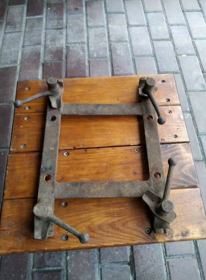

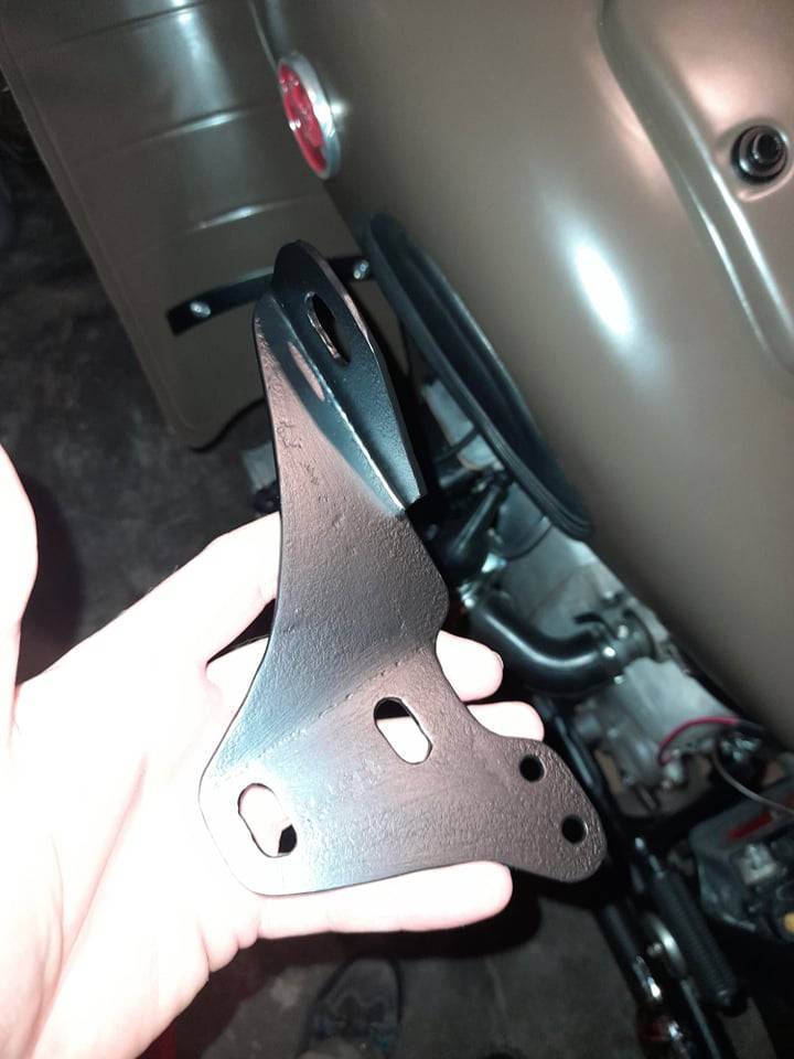

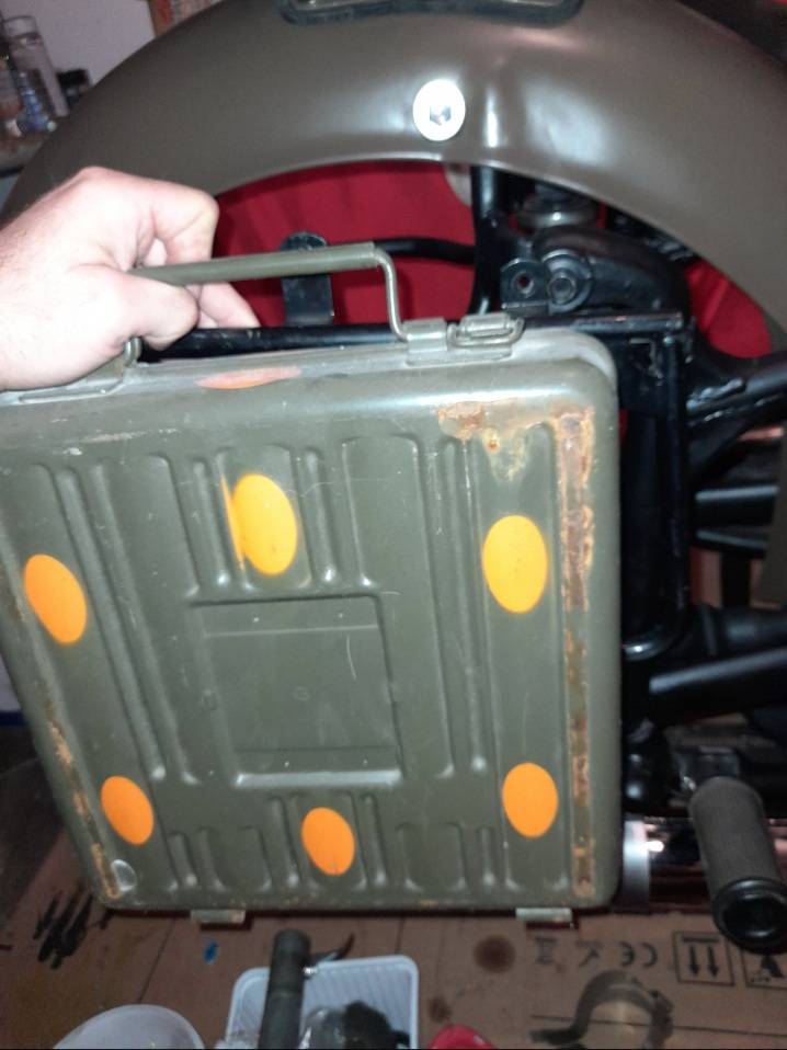

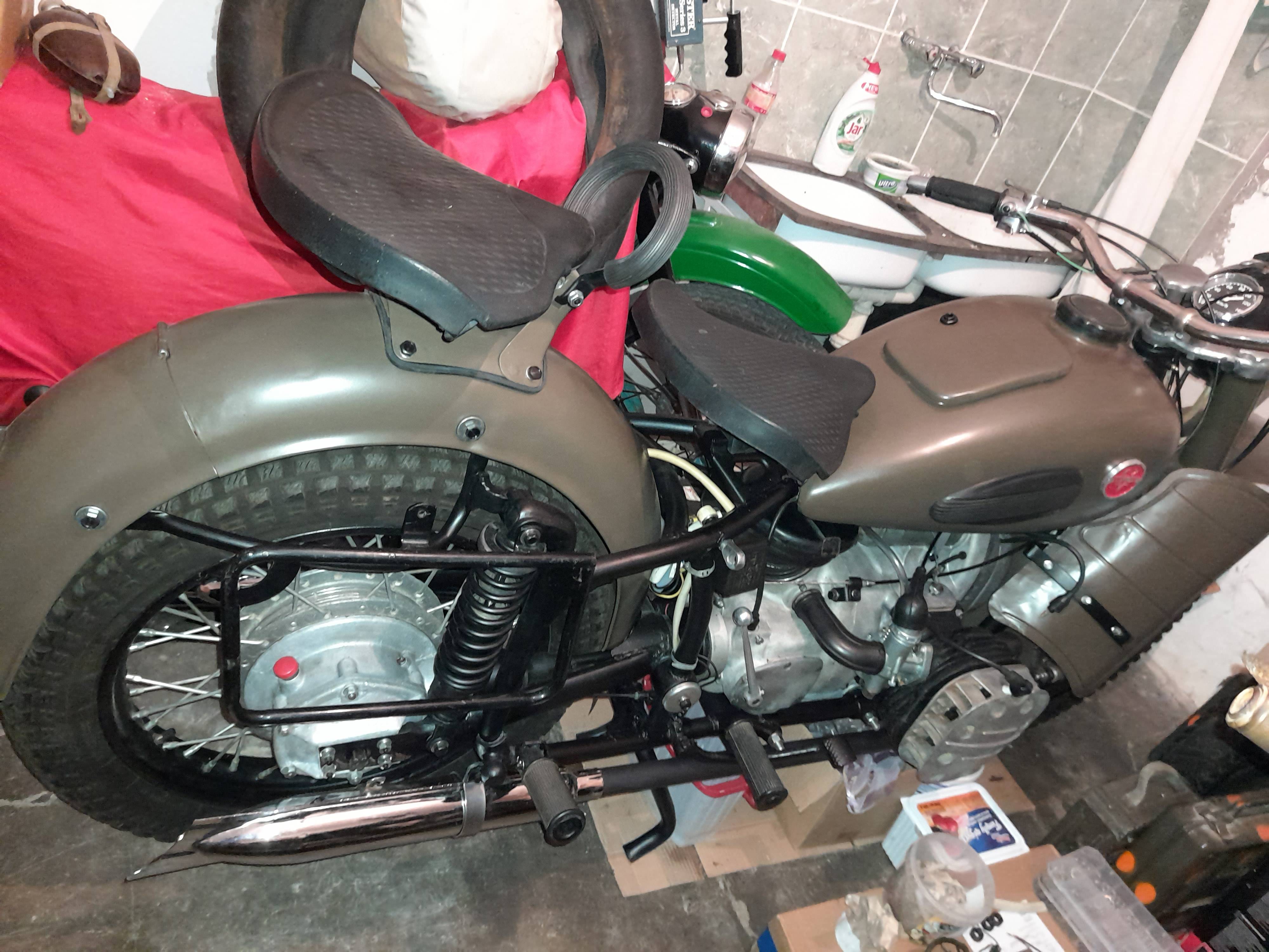

Az oldalcsomagtartó még csak vázlat. Ati69-töl van, most válik képessé 2 lőszeresrakasz, egy katonai sátor, 2 híradós táska, egy AK tártáska, egy 50M gyalogsági ásó, egy Makarov pisztolytáska, egy 5 literes kanna, egy F1 Kovesnyikov kézigránát, és egy Kulikov antenna cipelésére. Későbbiekben még talán csatlakozik egy R-104D rádió is.
Valami hasonló rögzítési módszerre gondoltam, mint itt, ennél a Zündapp csomagtartónál:
Ilyen karokat régebben gyártottam az egyik Fórumtársnak (vcsabi) úgyhogy nem nagy valami...
Ez meg a joker-féle svájci katonai csokis rakasz:
Valahogy a rozsdát leszedem róla, a festék megsértése nélkül(oxálsav kiválló a célra-csak nehéz hozzájutni, kell egy méhész ismerős méregengedéllyel)Utoljára szerkesztve a következő által: wsievers; 2021 nov. 13, 04:30."When you're miserable...you need someone...even more miserable than yourself."

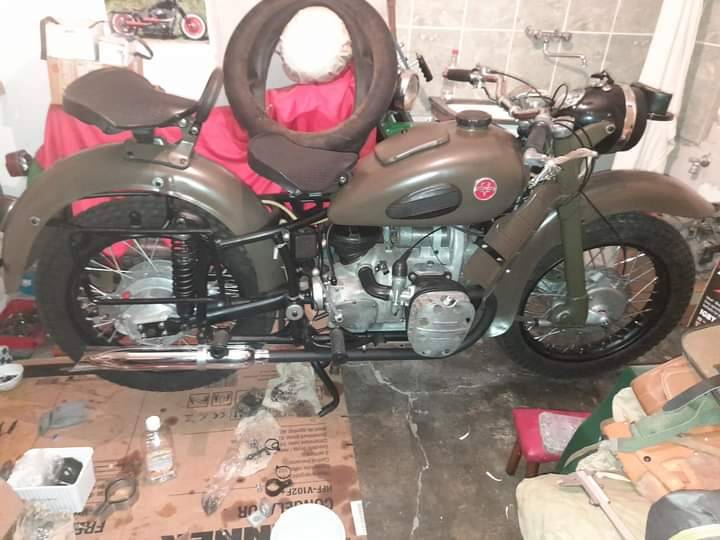

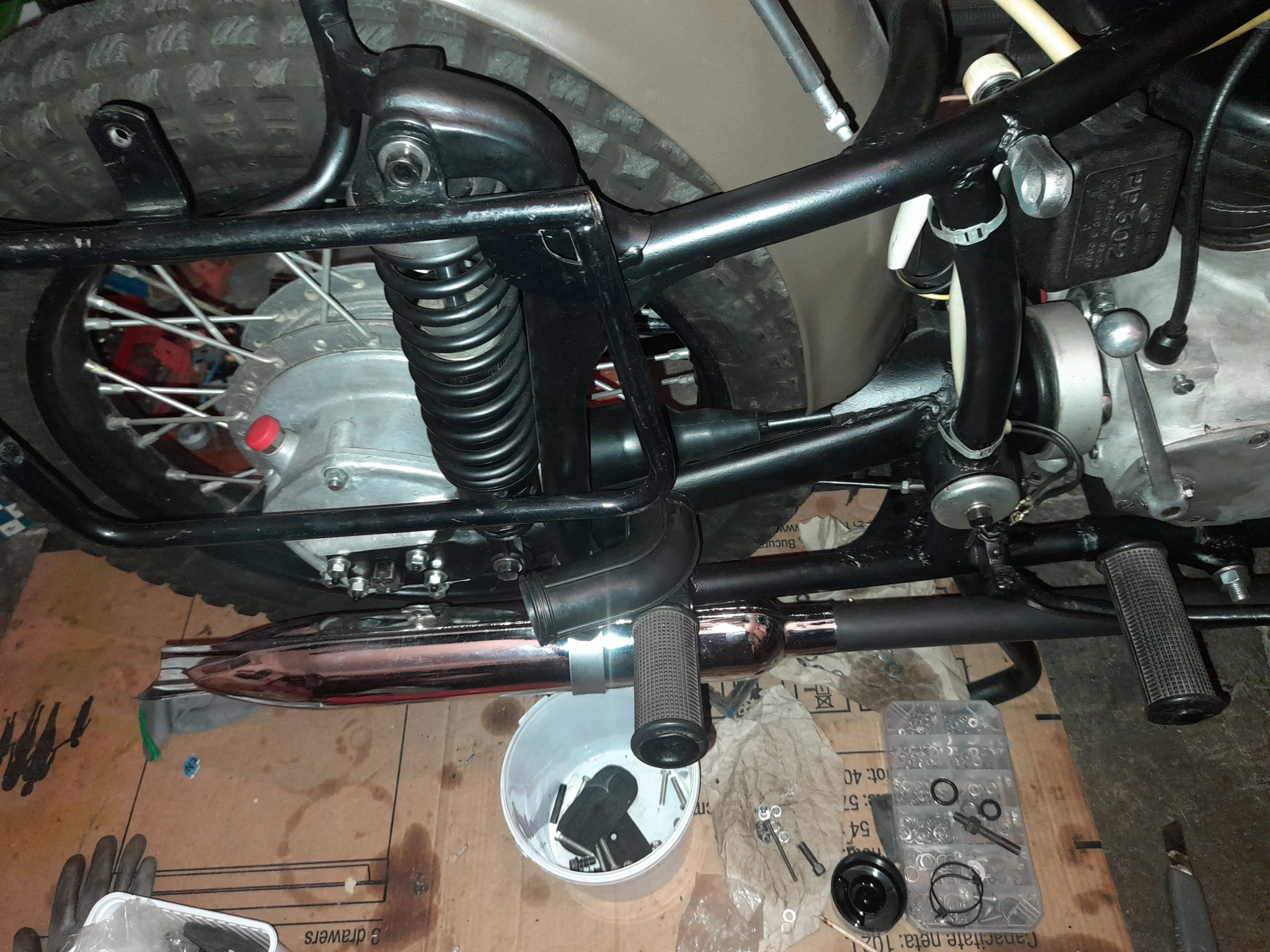

Úgy néz ki végeztem. Már csak a főpróba maradt egy melegebb nap. Minden beállítva, már csak a festékleverődéseket kell bejavítani, és befejezni az oldalcsomagtartót.

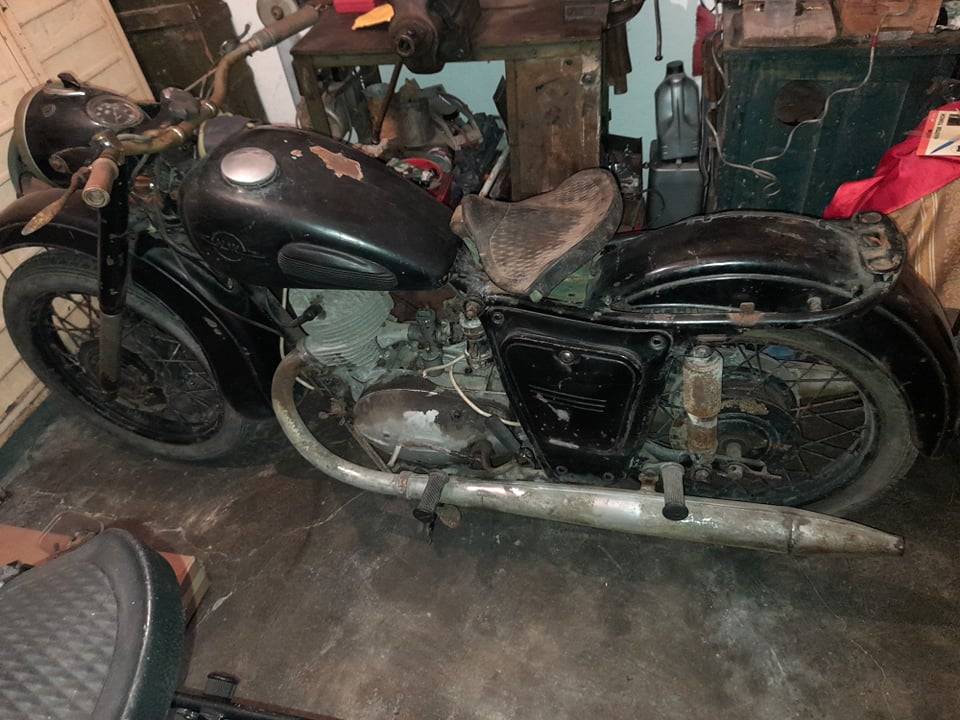

És már be is állt a következő projekt...indul a szétszedés, homokszórás, festetés. Ezt úgy csinálom, ahogy semmit eddig, minden munkafázist kiadok, én csak összerakni akarom majd.
Úgy döntöttem, hogy ez most vadállat kék lesz(aka. strandkorlátkék)
Bár még versenyben van a neonződ, és a vörös is.

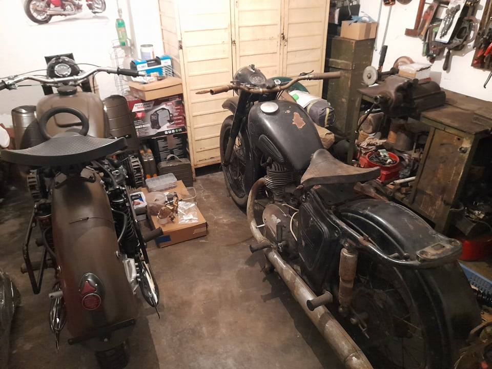

Ide még nem tettem teljes képet a vasról. Szóval már csak arra várunk, hogy elinduljanak az OT vizsgák. Jelentem, kifért az ajtón.Az azért szűk keresztmetszet volt.
Remélem nem vágnak ki vele, mint macskát egészségügyi sétára.

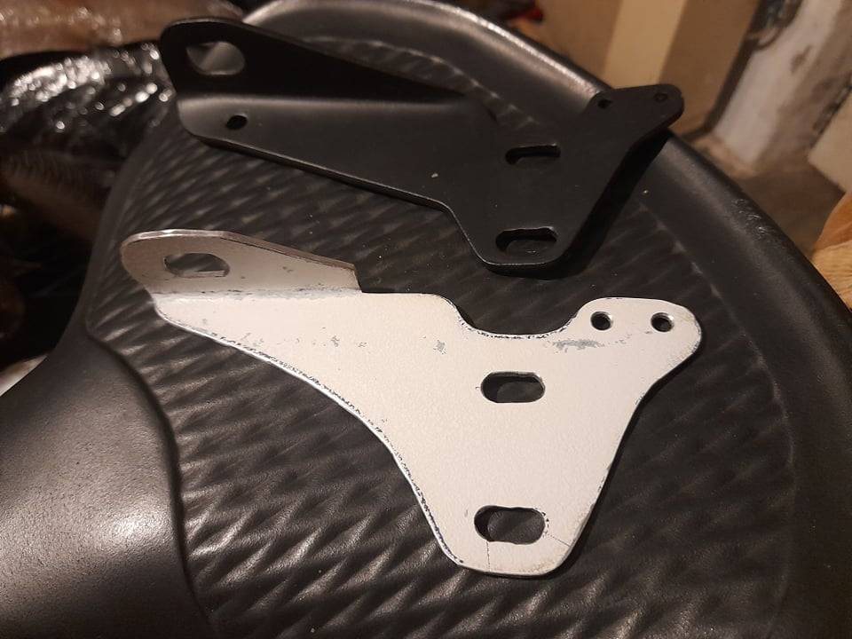

Még kellett barkácsolnom egy ilyet, mivel a gyári az hosszabb volt 2cm-rel. A lakatosvizsgát letettem.

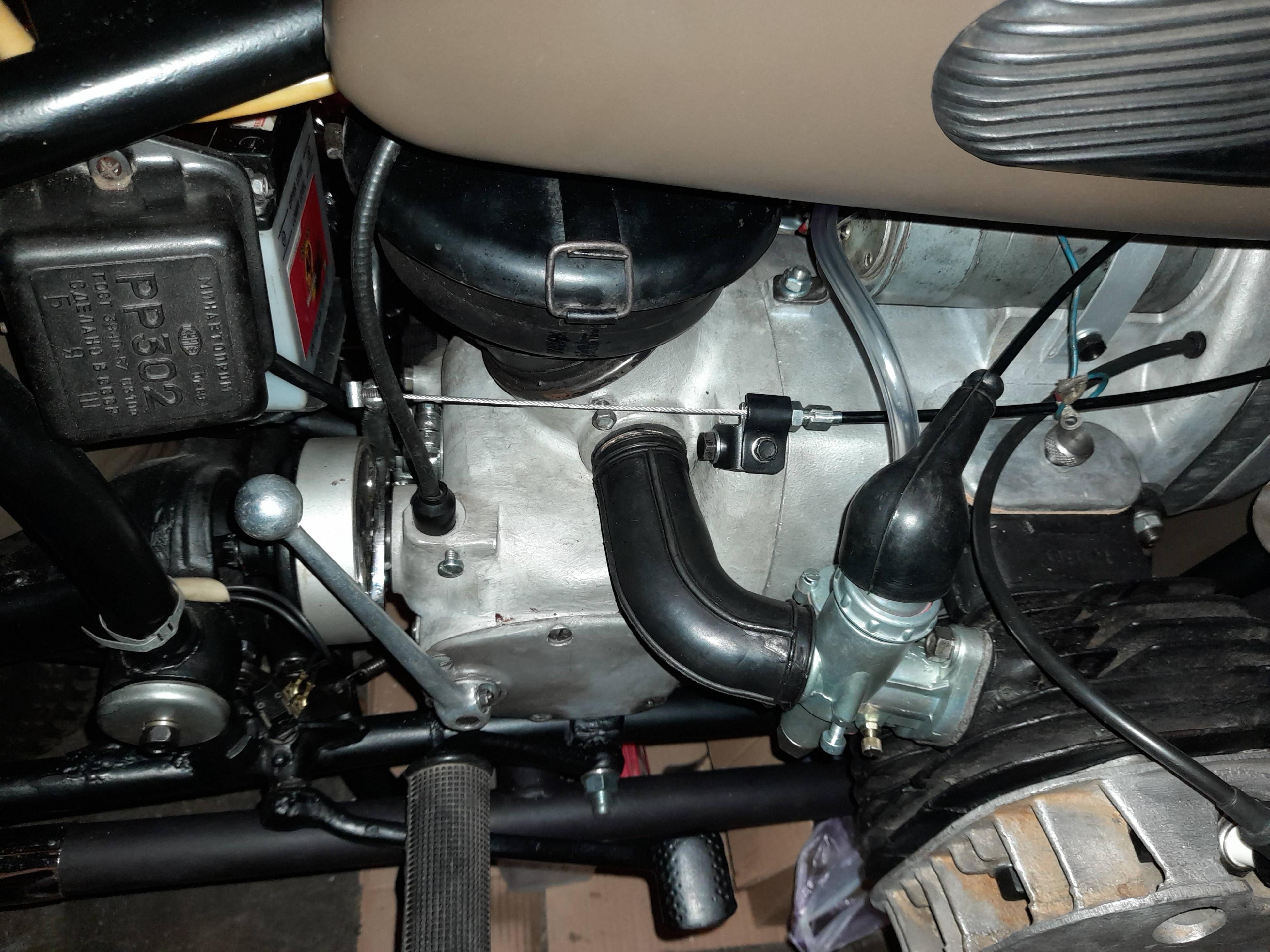

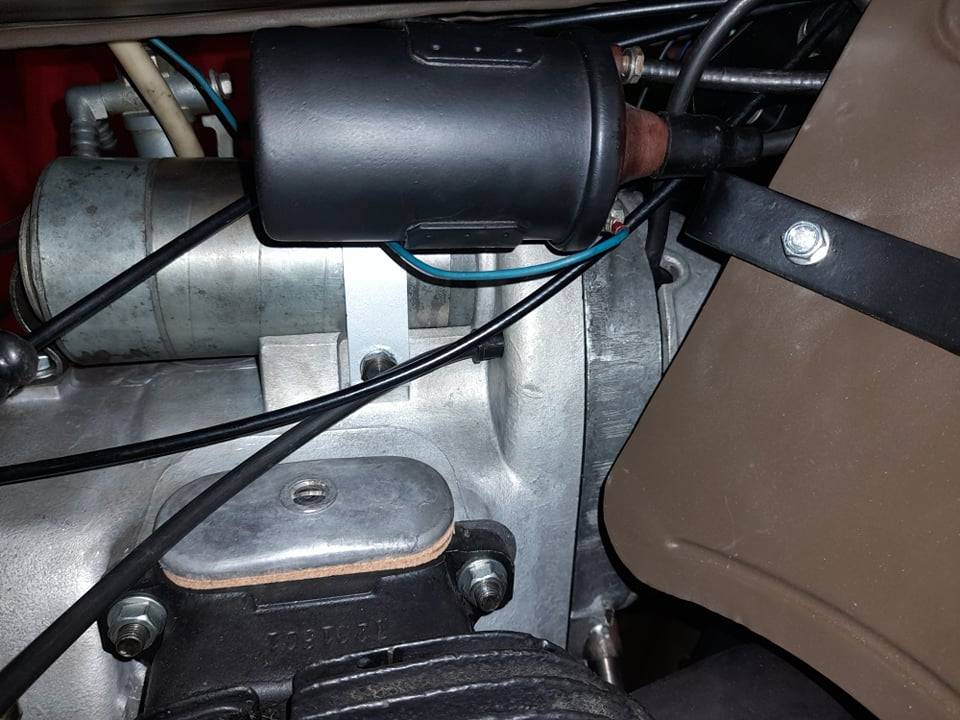

És felszerelve a trafó(a régimen nem ilyen trafó volt, így azért kellett váltani) Ha ilyen jó idő lesz, a héten rendezek földrengést. Szikra van. Erős, szép. A zsír új gyujtás teszi a dolgát.
