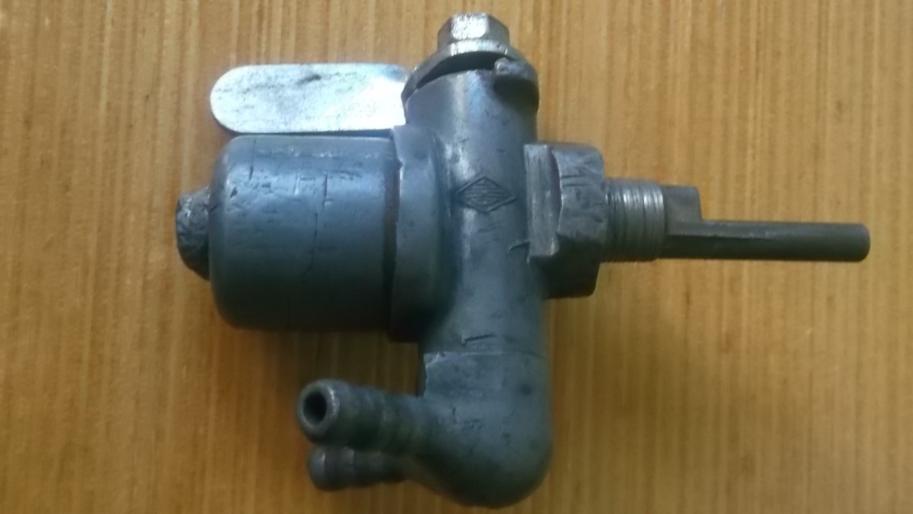

Ezt találtam: http://hybris.cms.henkel.com/medias/...2966798366.pdf
A lényeg a 86. oldaltól kezdősően van. A sérült menethez szerintem jó lehet.

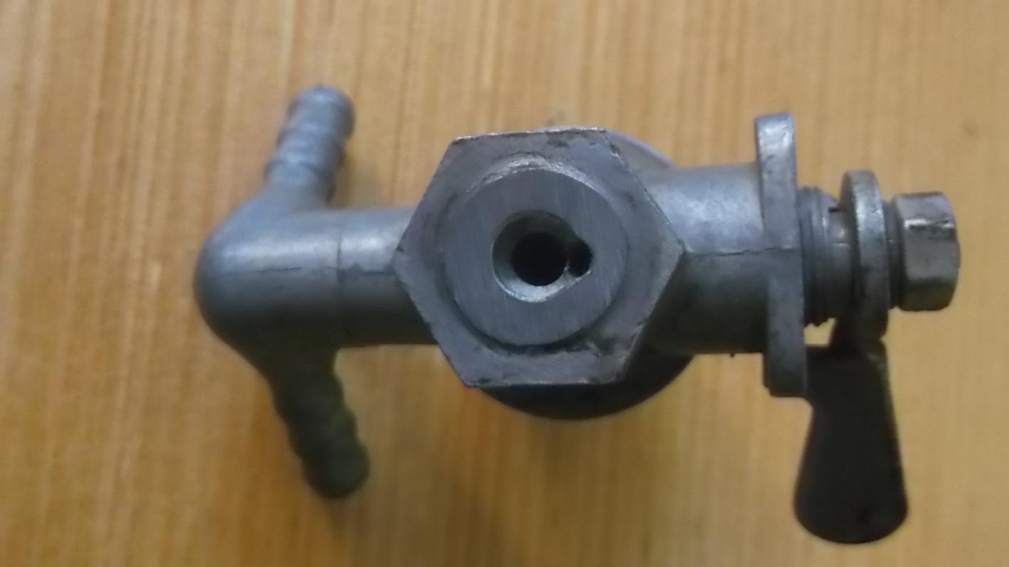

A letört menetűhöz elkészítenék egy peremes menetes perselyt, a letört felületet síkbamarnám, és vagy ezzel az anyaggal, vagy valami fémragasztóval rögzíteném. Nem tudom, hogy mennyi hely van. Ha elfér egy M3-as csavar, akkor lehetne a menetes perselyt hatszögből gyártani, karmantyúszerűen összefúrni a benzincsappal és ragasztás után összehúzatni.
Egyenlőre jobb ötletem nincs.

Bele kellene furni a menetet és mint a jawaknál közcsavart tenni bele.lehet a tartalékfuratot lezárná,de azt utólag átlehetne lyukasztani.wsievers kedvelte ezt."Rohan az életed és rohan az út.Elmarad mögötted lassan a múlt.Nem tudod biztosan,hogy hová is mész,de úgy is észre veszed ha oda érsz."V.A.

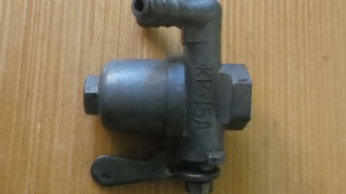

Szeretném megmenteni az eredeti csapok valameikét, mert ez nem egyezik az Izs/Riga csappal. (van ilyen újban is, de az már különbözik kissé. Más a typusneve is( az Izs KP-12, Ez pedig KP-15A). Én is gondoltam a perselyezésre, A perselyt viszont be kellene ragasztani, vagy hasonló, de nem tudom mi állja a benzint. Arra is gondoltam, hogy az alsó részt önzáró menettel csinálom, a felső részét meg hagyományossal.

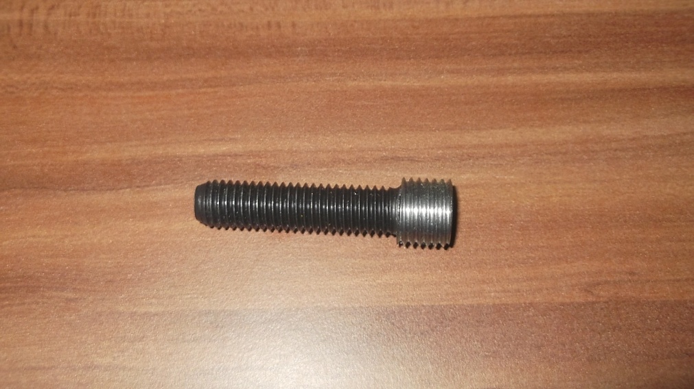

Gondoltam megosztom veletek, amire jutottam(végülis mateapu tanácsát vettem alapul a javításhoz):
A csapba M10 menet lett vágva, a közdarab pedig M10-es imbuszfejű csavarból készült, annak a fejére vágtam rá az M14*1,5 ös menetet. Az imbuszfej dupla funkciót lát el: Az a tartaléküzemanyag szélesebb beömlőcsöve, és egy imbuszkulccsal jól a helyére lehet illeszteni. Át van fúrva 5 ös fúróval a normál üzemanyagcsőnek, még be kell ragasztani a helyére, és újrafúrni a tartalékfuratot. Nem hiszem, hogy gyengébb lenne az eredeti spiáter csonknálUtoljára szerkesztve a következő által: wsievers; 2013 jan. 11, 17:56."When you're miserable...you need someone...even more miserable than yourself."
- 11 likes
Ötletes megoldás!
Nekem azonban nem áll még össze a dolog. Ha jól értem, a tankba nyúló rézcsövet a csavarba fúrt 5-ös furatba fogod majd helyezni, de hol folyik be a benzin tartalékállásban?
wsievers eredeti hozzászólása Hozzászólás megtekintéseAz imbuszfej dupla funkciót lát el: Az a tartaléküzemanyag szélesebb beömlőcsöve, és egy imbuszkulccsal jól a helyére lehet illeszteni. Át van fúrva 5 ös fúróval a normál üzemanyagcsőnek, még be kell ragasztani a helyére, és újrafúrni a tartalékfuratot.
soveny eredeti hozzászólása Hozzászólás megtekintésede hol folyik be a benzin tartalékállásban?Amúgy a tartalék rövidebb csövének a belső átmérője ~7mm, a kulcsnyílás pedig 8...( a Riga/Izs KP-12 csap menetes részét vettem mintának)van akkora hely, hogy kialakításra kerüljön a ferde furat.És maga a kulcsnyilás lessz így a tartalék "csöve"
