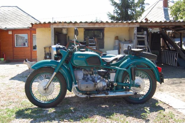

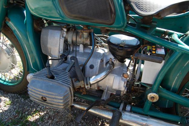

    Tavaly év végén került hozzám egy papíron Ural motor, aminek szeretném megtudni a pontos típusát.
    Annyi már rénézésre is biztos számomra, hogy ez az Ural egy Dnepr, csak nem tudom eldönteni, hogy K650 vagy MT09-hez áll közelebb. Vagy esetleg ez a példány egy több darabból összeállított öszvér?
    Találok ezen modellek típusjegyeiről valami összefoglaló gyüjteményt?

    Mint egy másik topikban ki lett tárgyalva, sok papíros Dnepr nincs az országban, ezért valószínűleg Dneprhez jutottál Te is Ural papírokkal, de én örülök neki.
      Szia! MT-9 lessz ez. A tank és a rükverces váltó alapján egy késői változat. A K-650 elég ritka motor...eddig csak kettőt láttam nálunk.
      Gratulálok hozzá! Én is néztem ezt a motort régebben.
      Az MT-9 esekről elég sok könyvben van illusztráció, és leírás.
      A felhajtható hátsó sárvédő nem rávaló(K-750/K-650)...ahogy a sárvédőtartó pálca sem(MT-10).

        Elf eredeti hozzászólása Hozzászólás megtekintése
        Nem fogsz. Esetleg a lengyel fórumokon nézelődhetsz...

          Én is az MT09 felé hajlok, egyedül az zavart, hogy amit találtam róluk képeket, azok szinte mind kivétel nélkül indexesek voltak, ezen a járgányon pedig nincs.
          A másik bizonytalan tényező a tank formája. Ez a típus inkább a későbbi 12v-os motorok jellemzője volt. De lehet, hogy tényleg csak egy késői változat.
          Egyébként én is örülök a gépnek, függetlenül attól, hogy Ural vagy Dneper. Sőt halkan merem csak megjegyezni, mielőtt megköveznének, hogy ez a forma jobban is tetszik, mint az Uralé. De sajnos lesz még vele dolgom, ha tavaszra valami használható ménest szeretnék belőle összehozni, ami így full amatőr módon nem kis feladat lesz.
            Az MT-10 en már ilyen tank van, az MT-9 en csepptank. Az MT-9-esnél a gyártás végén volt átmenet, az MT-10 nél nincs csepptank.
