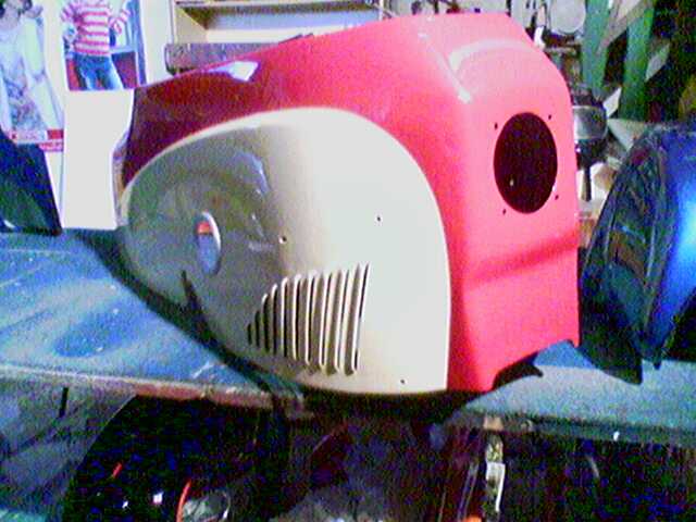

        Alapvetően nem tudom. Apunak egy fehér- pirosra fényezett Tündét hoztak, de teszek fel képet.

        Erről kellene olyan kép, amin látszódik a csík.
          A googlén már próbáltuk, de nagyon kevés képvan fent.

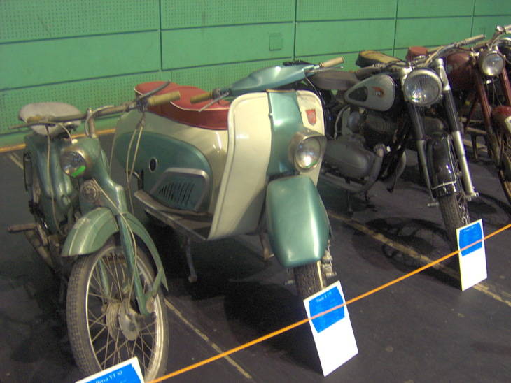

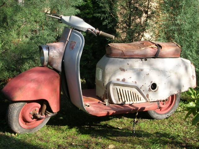

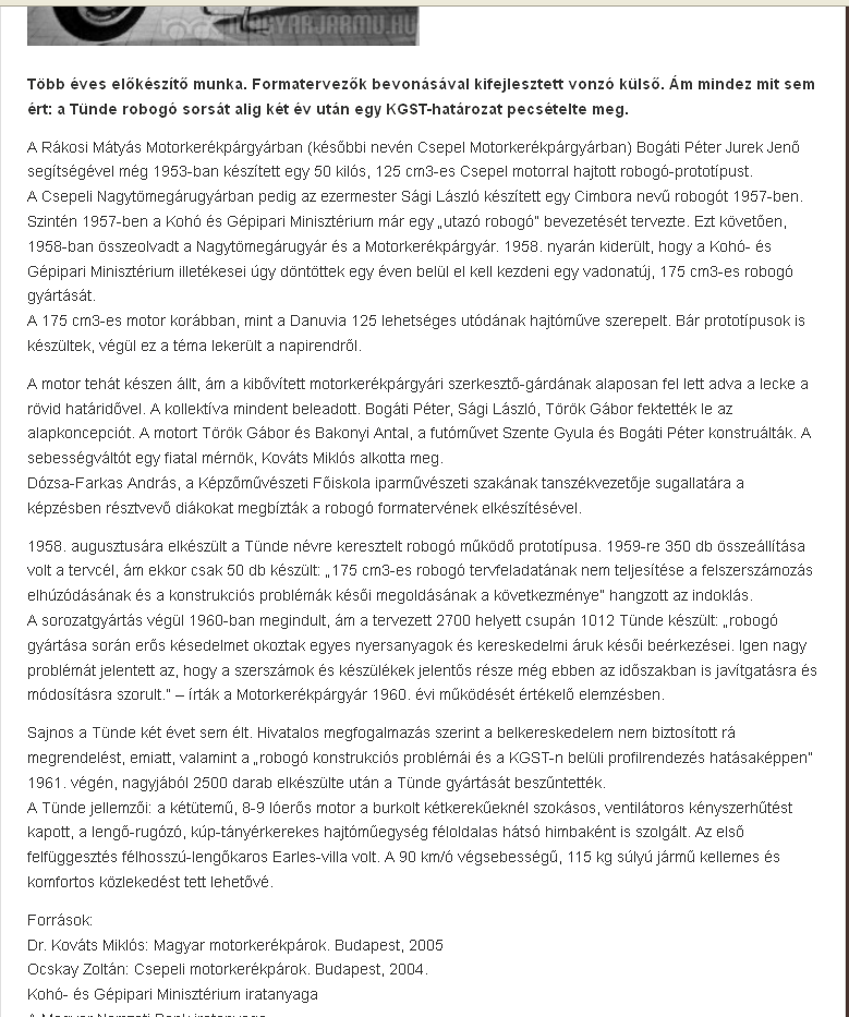

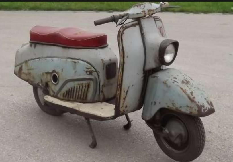

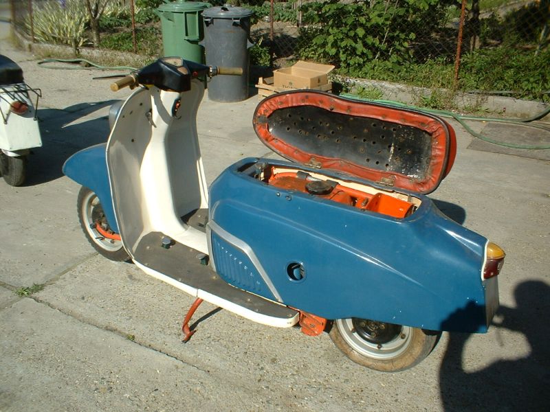

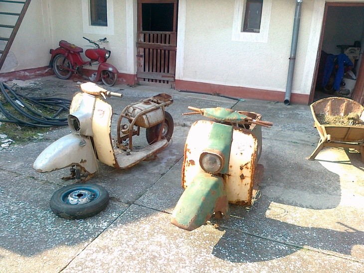

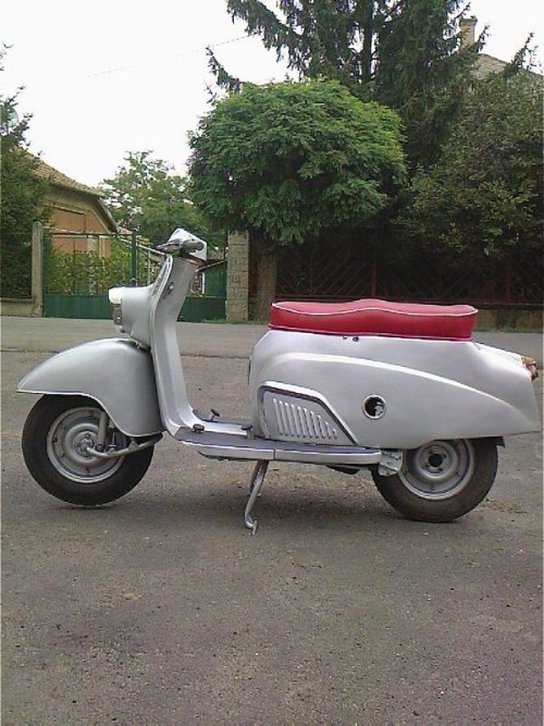

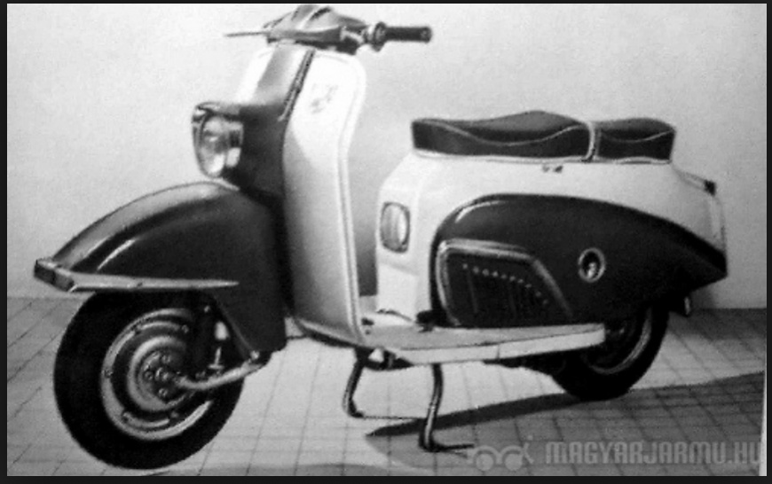

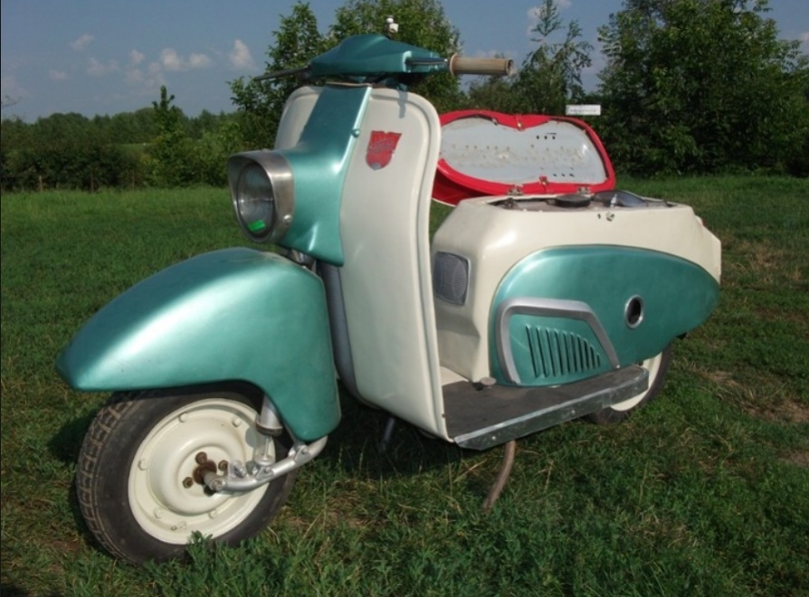

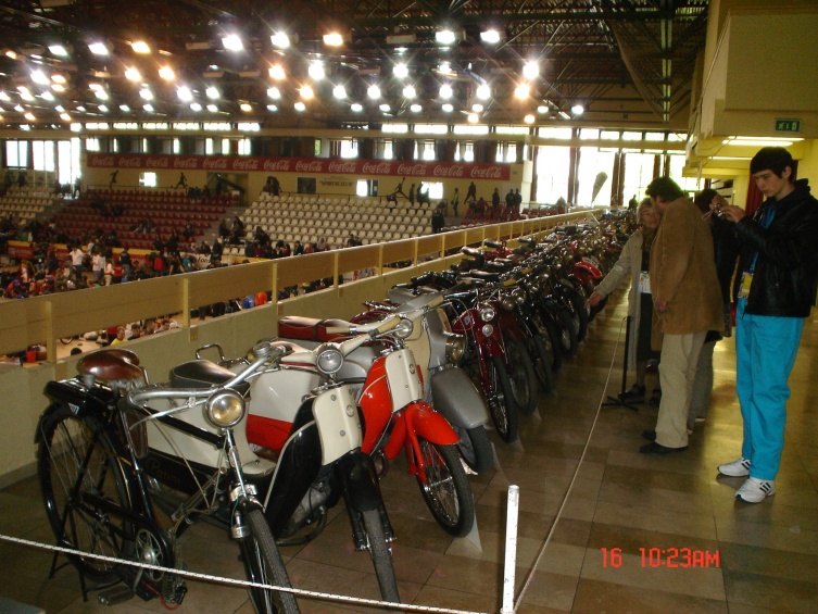

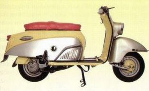

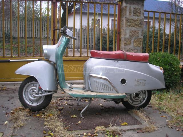

            Rákerestem én is és fel is rakok ide egy pár képet,-hátha segít.Úgy tűnik nem volt egy agyoncsíkozott típus,nem lesz nehéz dolga Apukádnak.

            Nekem Úgy tűnik,hogy a "szoknyáján"lehetett egy csík,amely kontúrosan elválasztotta,az egymástól eltérő színeket.Esetleg még a lábvédő szélein is lehetett,de némelyiken ott végigfut,egy műanyag élvédő.A feltett képek között,van olyan is amelyen még eredetinek tűnik a festés,azokon sem látni mást.Enyire élesen eltűnő szinekre én nem emlékeztem,csak a már említett kalapácslakkal festettekre,-igaz akkoriban nem voltak ezek akkora számok,mert sok baj volt velük,ettől függetlenül,járműtörténetünk egy része,-szóval a Tünde is a mi kutyánk kölke.

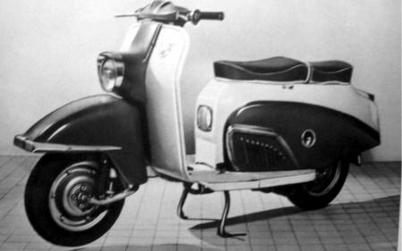

              Üdv Eusebius!
              Ezek a képek 1959-ben készültek.Click image for larger version
ID:	139441Click image for larger version
Name:	Tünde 1959 3..jpg
ID:	139442 Sajnos nincs színes képem a Tündéről,de a csíkozás ezen is elég jól látszik.

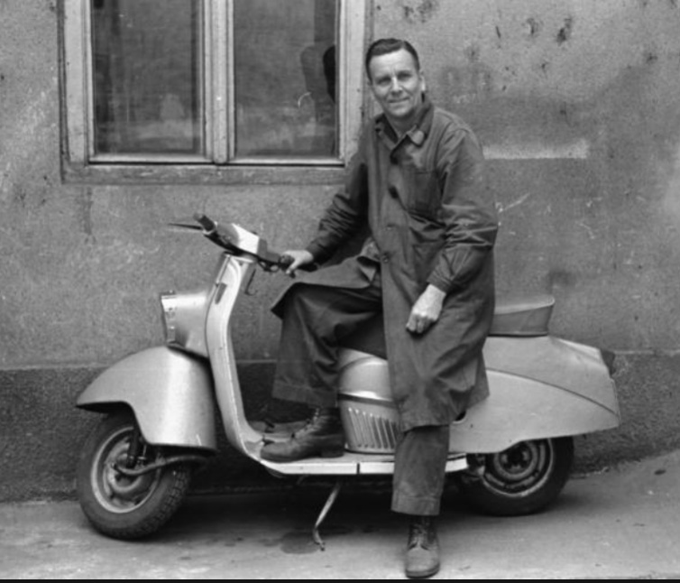

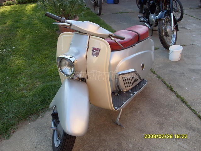

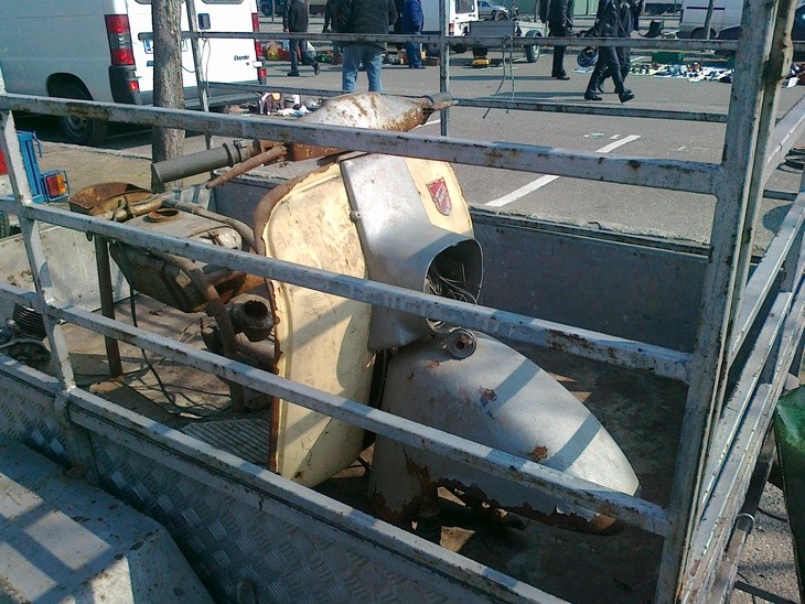

ID:	139455Mateapu motorképgyüjteményéből
                Nem igazán a csíkozásról híres ez a gép,úgy tűník nem minden esetben használhatták ezt a díszítést.
