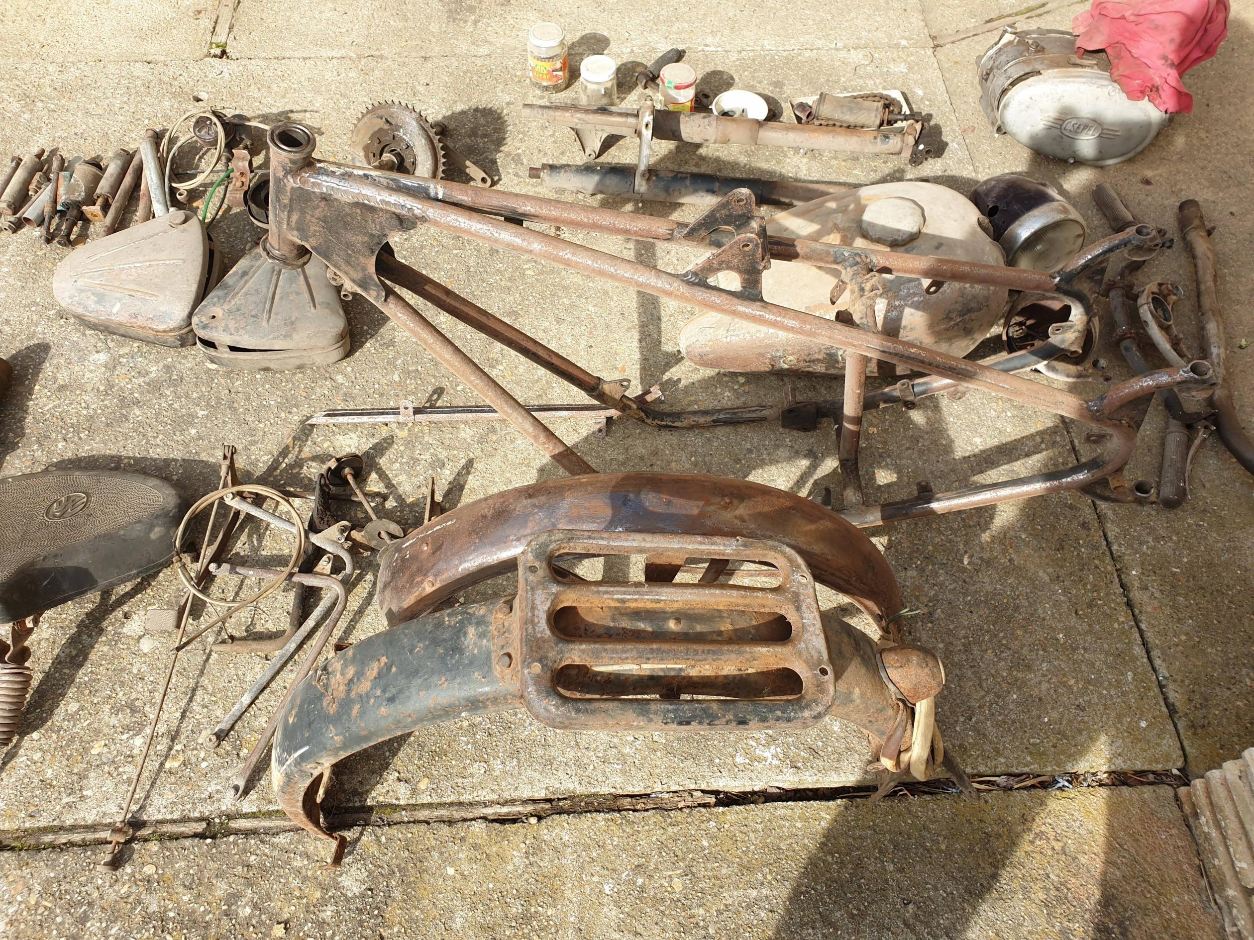

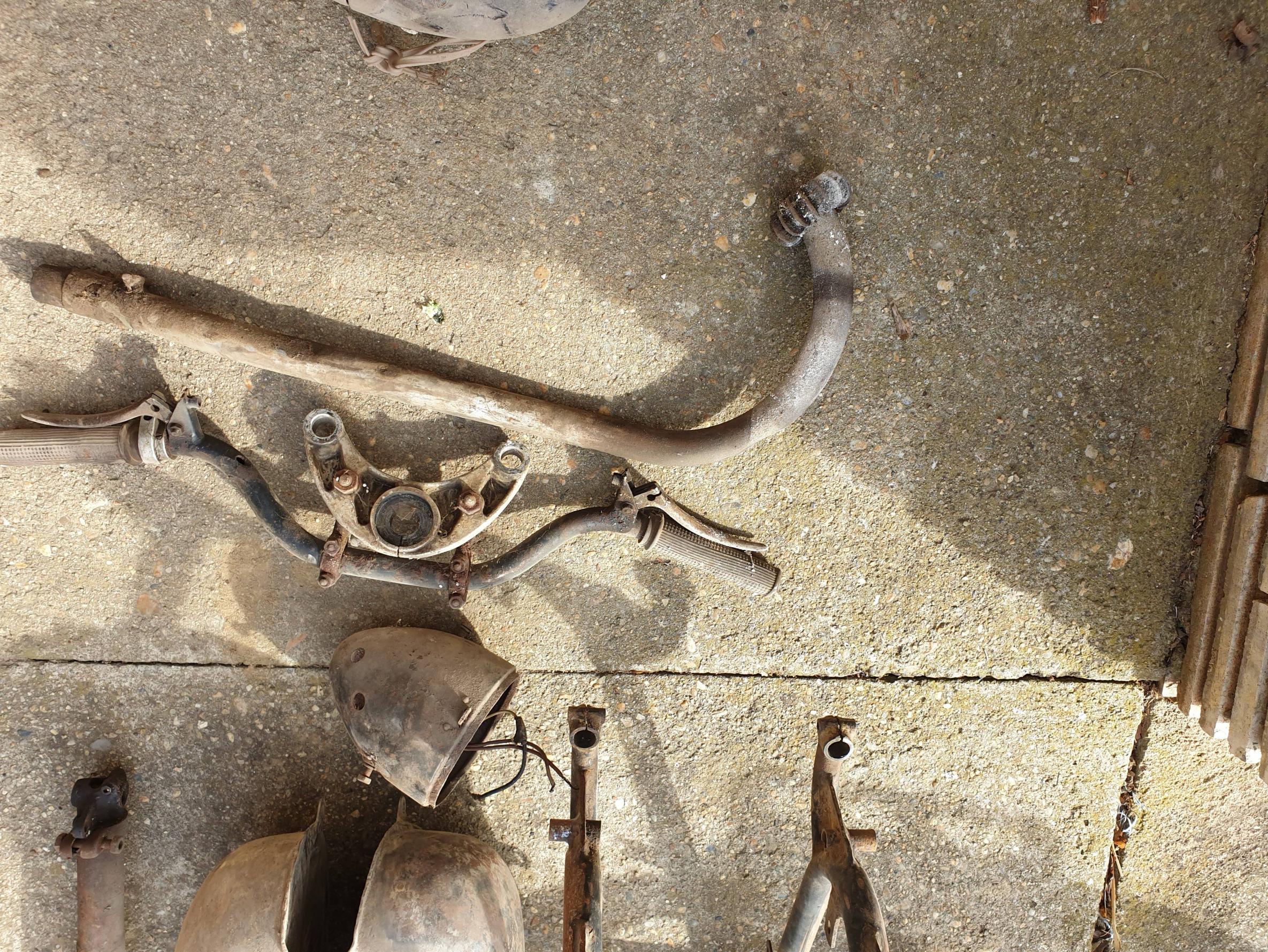

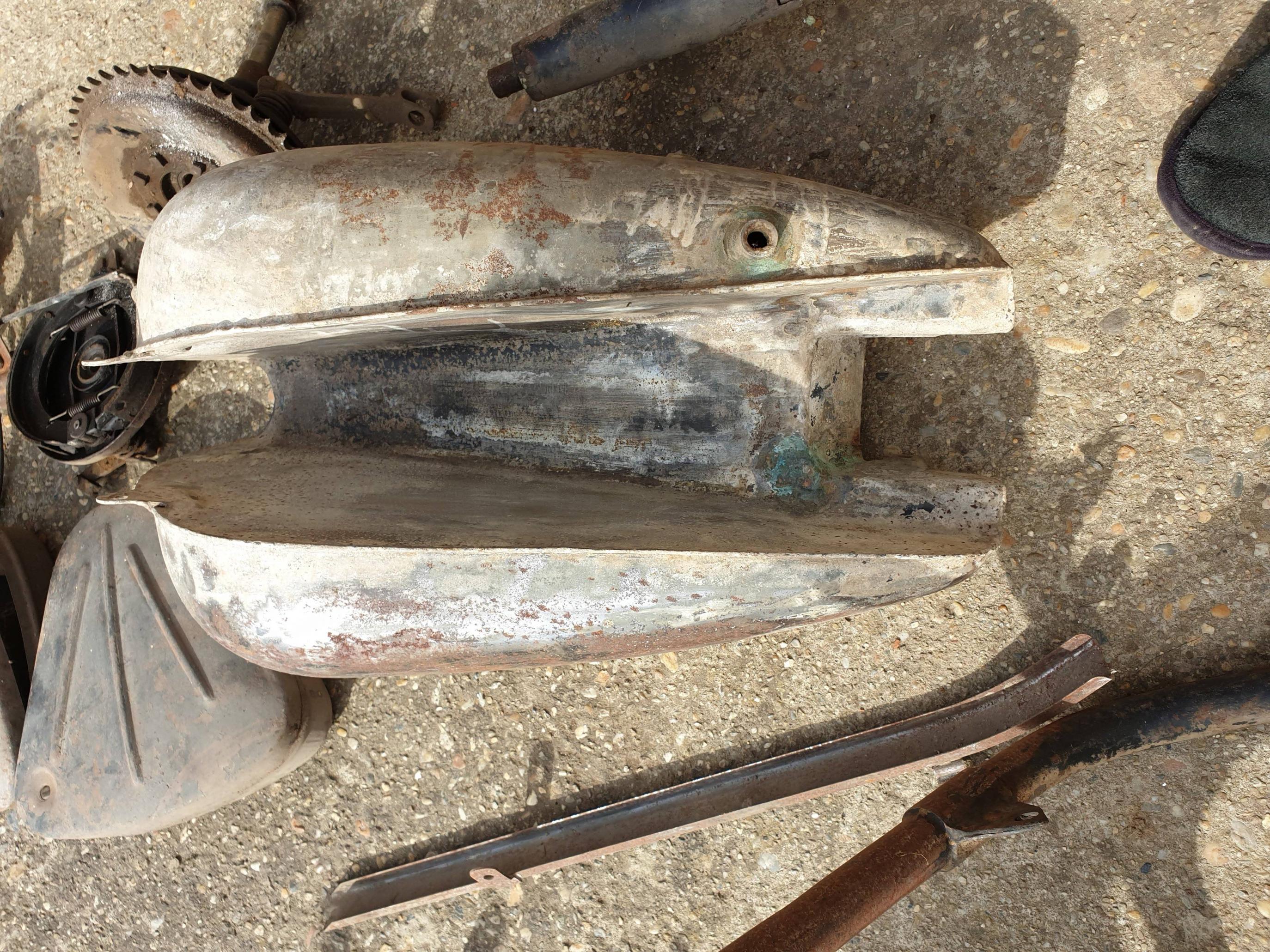

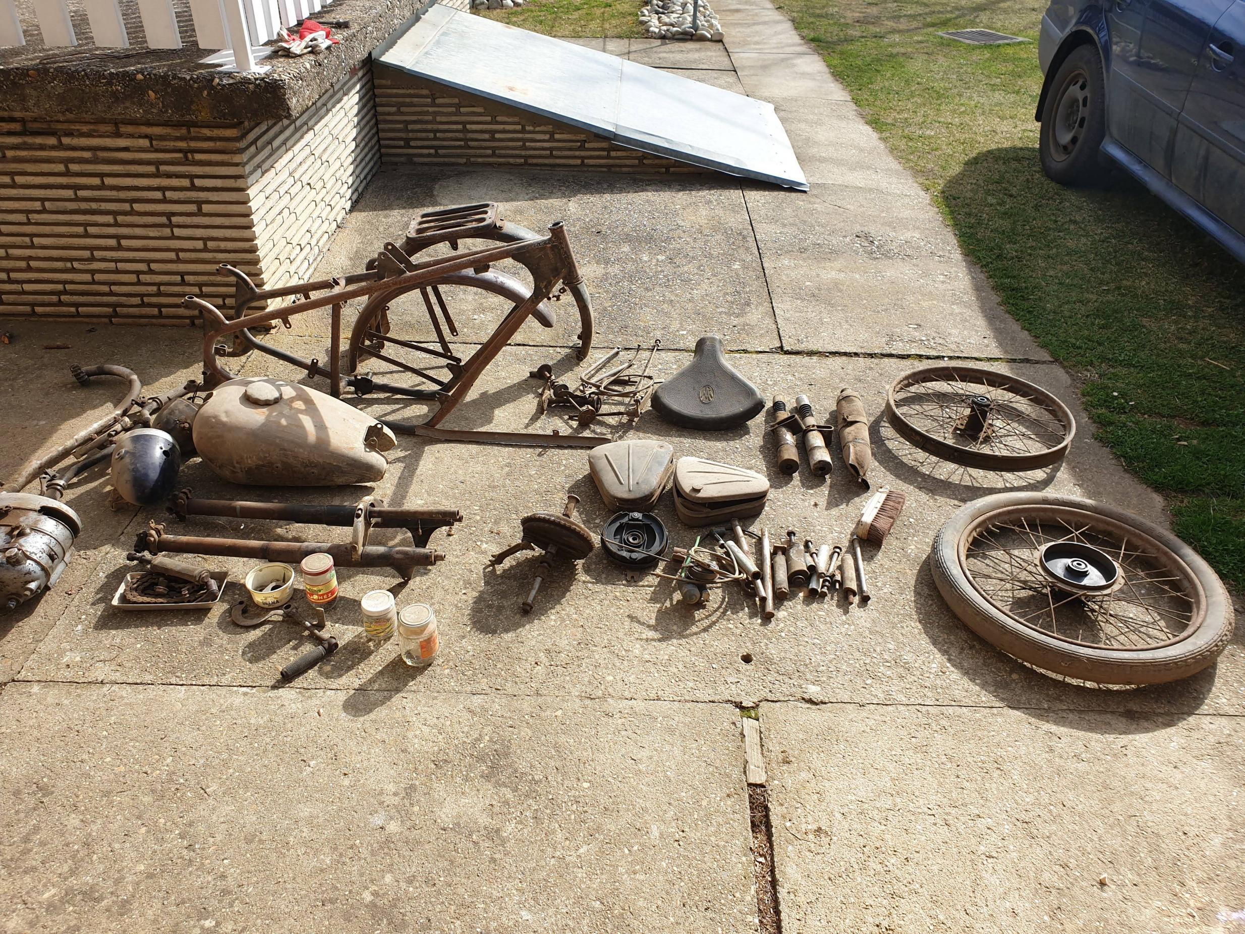

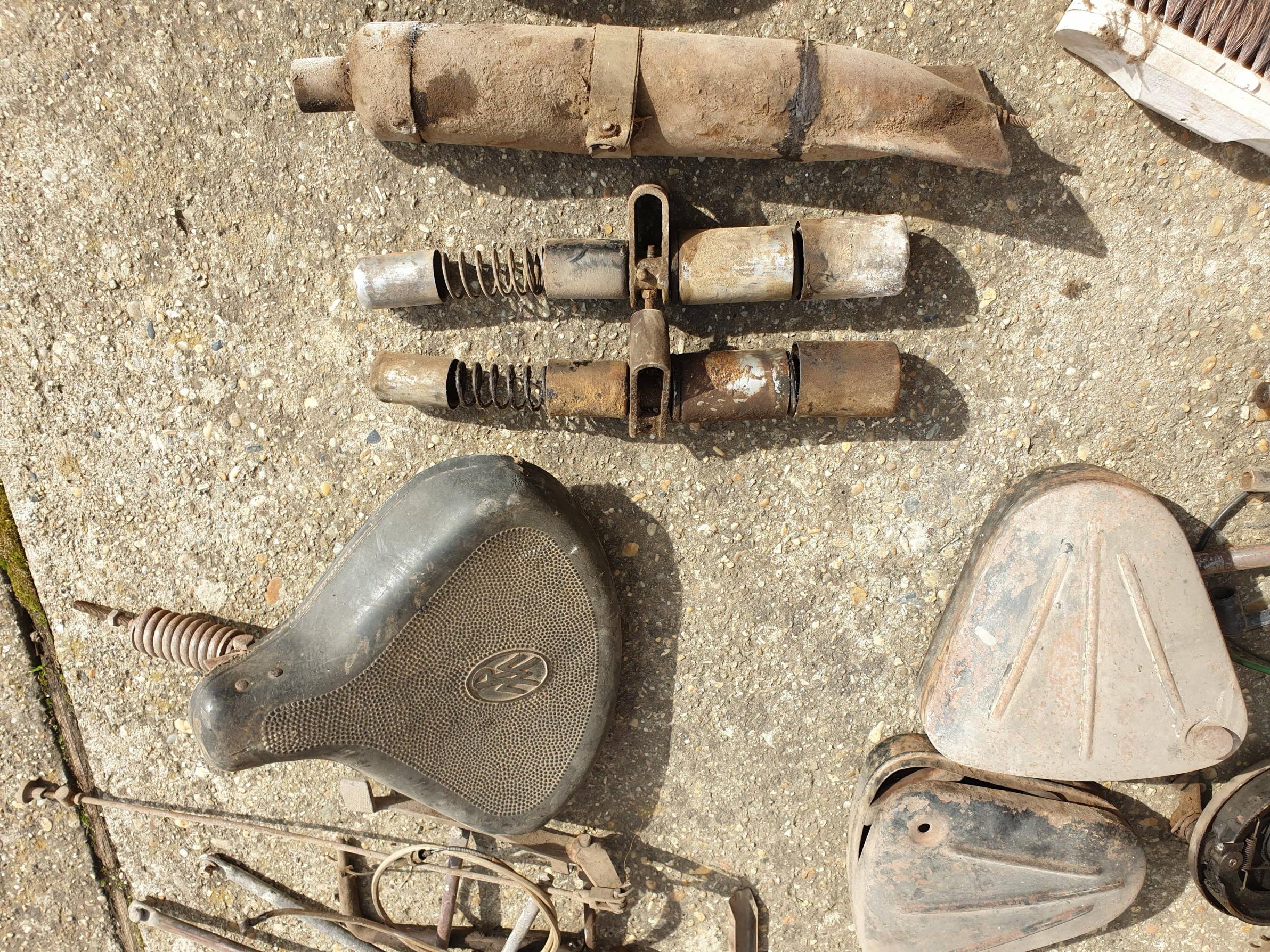

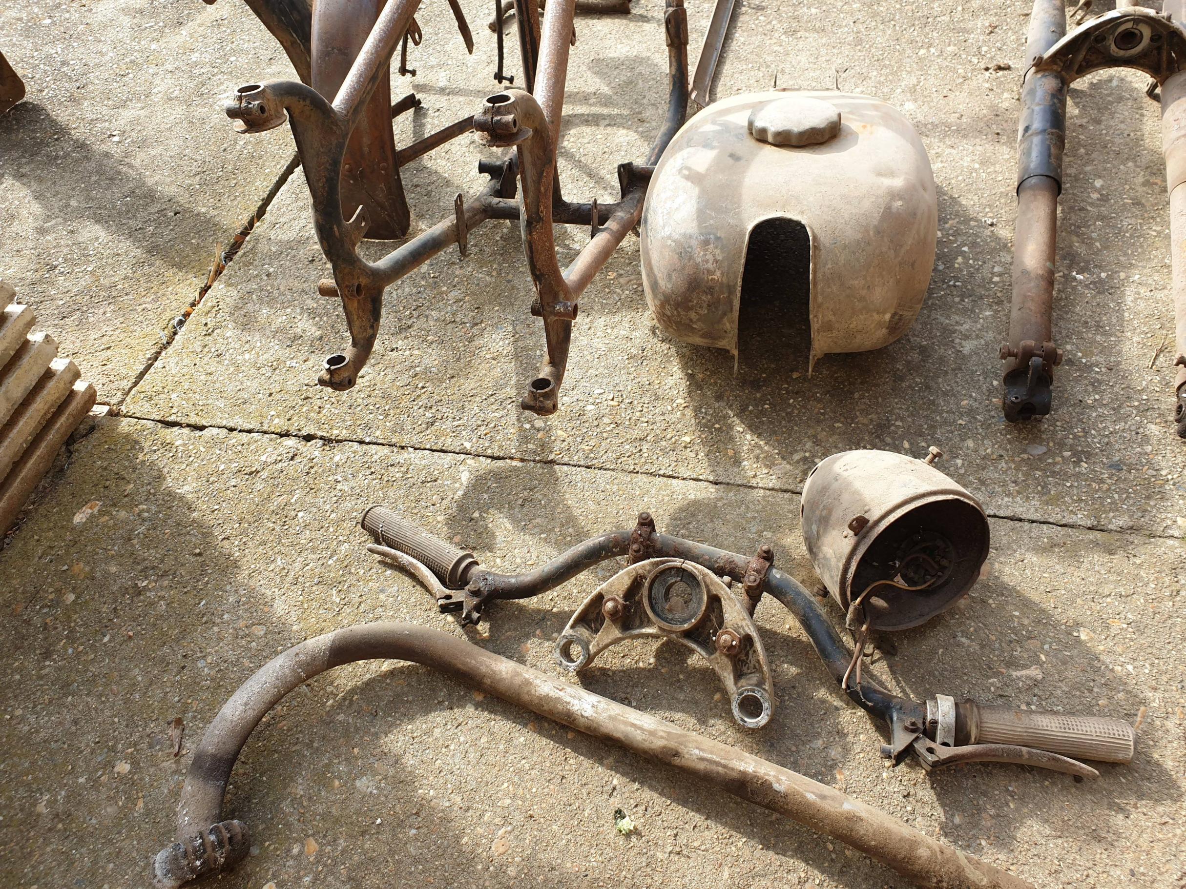

            A tegnap kapott infók alapján egy 1952 4 havi a motor csepel 125 T felújítására és lepapírozására készülök. Csatoltam képet a jelenlegi állapotokról.
            A motort közel 20 éve én szedtem darabokra és nyomán viseli egy nyeretlen 20 éves ámokfutást. Úgy tűnik semmi nem veszett el a ridegtartás miatt. Eléggé teljesnek tűnik nekem. A lámpa-búra, az gyújtáskapcsoló kulcs, duda, és az egyik oldaldoboz csavarjának hiánya tűnt fel elsőre. Motor,vázszám, blokkazonosítók egyeznek. A vázon az egyik felfogatási pont kiszakadt.
            Ti láttok esetleg valamit a képekről ami nem oda való?
            Amikor én láttam akkor ezust tankos volt. A kerekei feketék fehér csíkozással. Az oldaldobozok redőin szintén fehér csík figyelt.
            Fellelhető valahol, hogy nagyjából hogyan nézett ki újonnan? (mi volt krómozva, mi volt horganyozva?)
