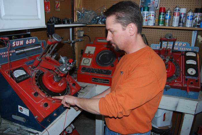

    Van-e még olyan szaki itthon, aki rendelkezik elosztó beállító/mérő paddal és tudja is azt használni ?
    Lenne több elosztó, amit be kéne szabályozni.
    A kép csak illusztráció.

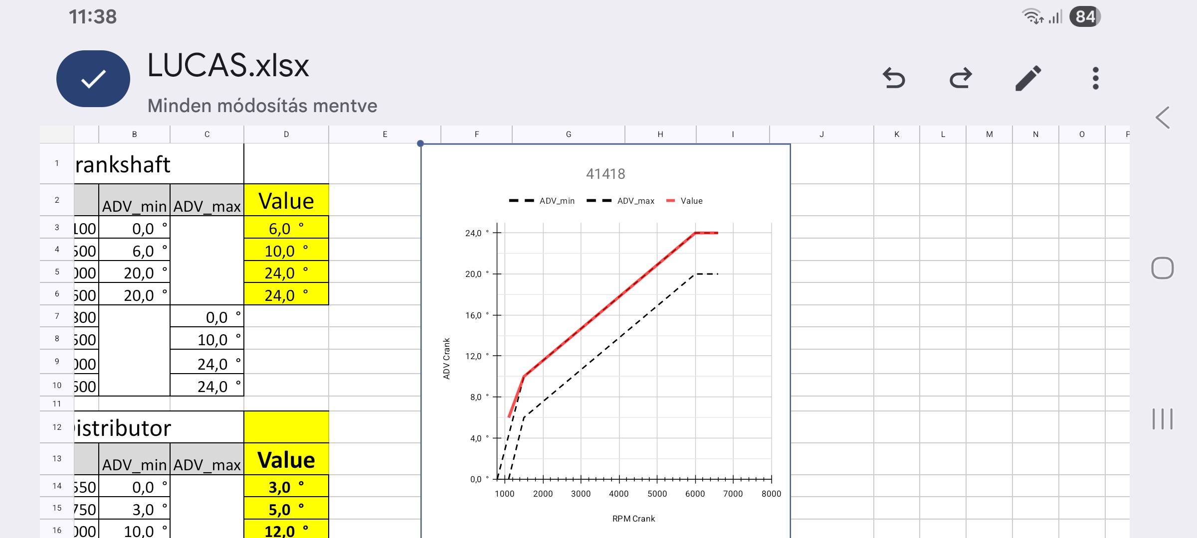

          Mivel nem találtam, építettem egyet :-)
          https://photos.app.goo.gl/1P8D4bSRuB1fV1Sy6

            Komoly szerkezet, gratulálok!
              Köszi. Kell még finomítani rajta, de használható. Van pár elosztóm, azokkal tesztelgetem egyelőre.
