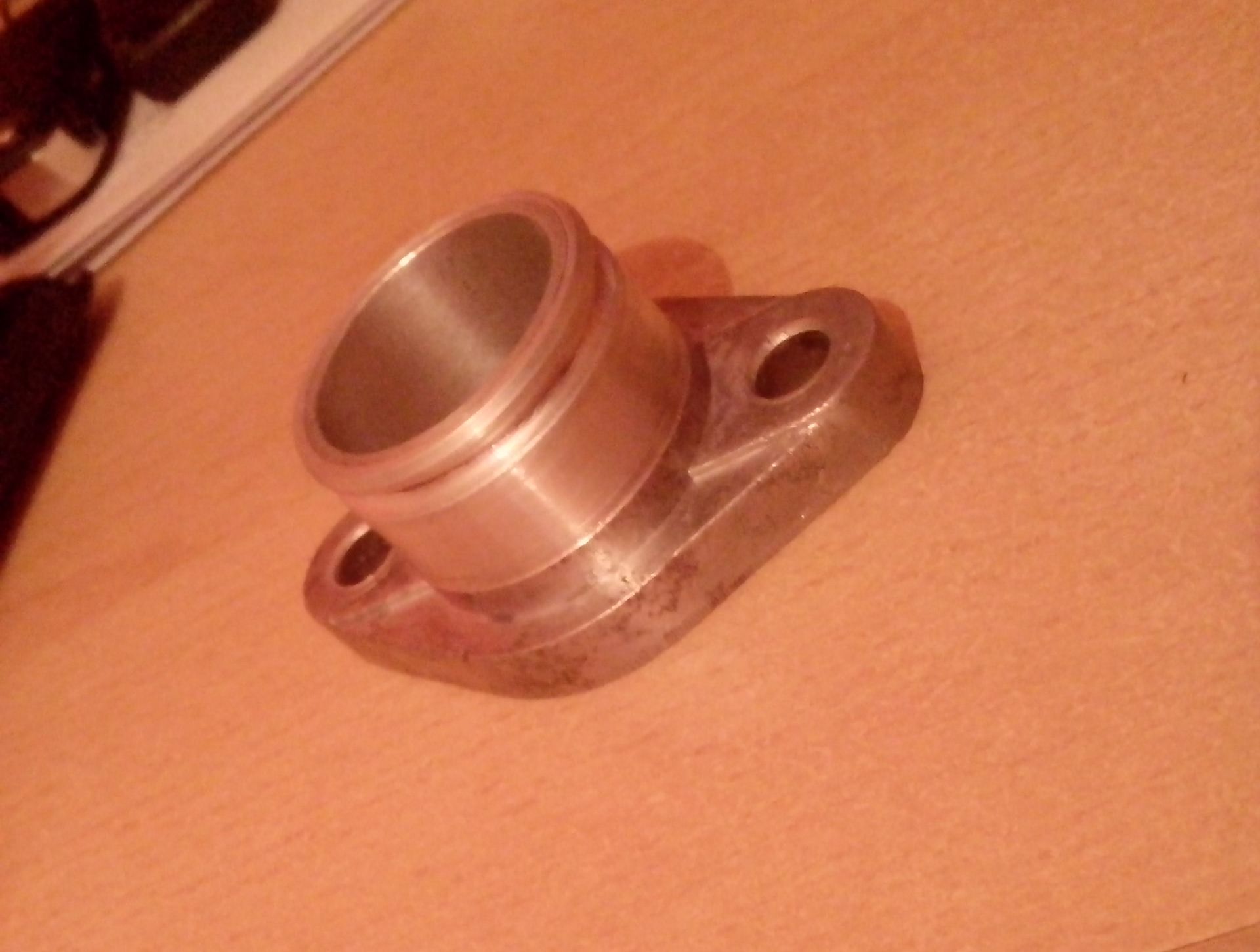

                          Megfaragva a karbihoz:
                          • #28
                            Nekem is van ilyenem a CZ-hez, csak én acélból vakartam. Mi volt ez? Karbinak az orra?
                            • #29
                              Nem , echte pannónia (egyhengeres) karbiflajsni , cseppet átalakítva használható formátumúvá !
                              • #30
                                Így van, meg van rövidítve, felhízlalva és egy horony kialakítva, hogy az a gumicső, amit a kínai karbihoz adtak tökéletesen passzoljon rá.
                                Ja, meg 28 mm-re átfúrva a belső átmérő.
