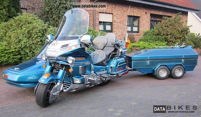

    Mert a kétkerekű utánfutó nyomtávja, ( szélessége ) vélhetően, jelentősen meghaladná a motor szélességét ! Azonkívül, ha már szabad lenne, néhány idióta utánaakasztaná a trélert is.!!
    Én is így tennék, ráadásul oldalkocsis motor után kötném.
