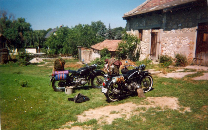

    Eljött az augusztus. Krisztiánnal ketten, két motorral vágtunk neki a Művészetek völgyének, a nyárnak, a szórakozásnak, mindannak amit az élet adhat huszonéves fiataloknak mindenféle kötöttségek nélkül. Kapolcs ekkor is, és a következő években is valamiféle sorsfordulót jelentett az életemben. Ekkor éreztem a legnagyobb harmóniát köztem és a motor között. Része volt a nyaralásnak, de nem akart főszereplője lenni. Nagyjából ez volt minden elvárásom vele szemben. Az emlék hibátlan és hogy ennek az az oka, hogy valóban az volt, vagy az, hogy ekkor ismerkedtem meg azzal a kislánnyal, akire nagyon hosszú ideje vártam, nem tudom. Mindenesetre ezen a ponton, bár számomra egy nagyon boldog időszak kezdődött, a motor elbizonytalanodott velem szemben. Okkal, ok nélkül nem tudom, de hisztissé és szeszélyessé vált a hazatérés utáni hetekben.

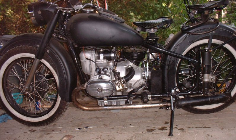

    A sok félelmetesen igénytelen megoldást látva tavasszal szétszedettem a blokkot, egy ismerős ismerősével a biztonság kedvéért. Nem sejtettem, hogy néhány ember Uralt látva, rögtön felvesz valami megmagyarázhatatlanul alacsony minőségű munkastílust. Végül is az illető több kárt okozott, mint amennyi értelme volt az akciónak, de a szétszedésen felbuzdulva lecsiszoltam az öntvényt és egy M63 váltó házát hozzá illesztve. Szóval olyasmiket kezdtem el csinálni, amik részei a komplett felújításnak, csak éppen nem volt a tevékenységem mögött világos koncepció. Az öntvények jól sikerült megmunkálása majd, gyöngyözése után a hátsó hajtásnak is nekiálltam, melynek párja egy újonnan vásárolt kétkulcsos fék öntvénye lett. Akkor még nem sejtettem, hogy ez épp olyan hosszú ideig nem lesz használva, mint az új váltó. A fényezés hibáit viszont tudatosan nem egy újra fényeztetéssel javítottam ki, mert akkor arra gondoltam, előbb apró lépésekkel eljutok a tökéletes műszaki állapothoz és majd azt követi az esztétika. Így minden alkatrészt én magam lefújtam matt fekete festékkel. Végülis nagyon jól nézett ki, tényleg egyfajta brutálisabb karakterét mutatta meg a motornak, de sajnos épp úgy oldotta a benzin, mint amennyire lehangoló volt az egész műszaki állapot.

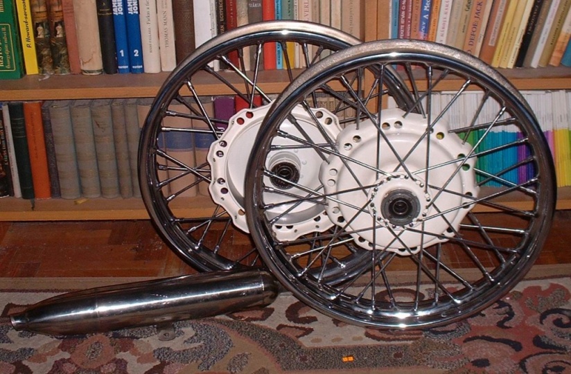

ID:	205537Úgy láttam, hogy ez már valóban a mélypont, innen nincs hová tovább süllyedni, gányolni, reménykedni. Ha Pátyon állt meg végleg, akkor gondoltam nem is viszem innen tovább. Édesapám autószerelője, aki komoly fényező műhellyel is rendelkezik éppen pátyi, így hozzá toltam el a motort és új színt választottam neki. A motorikus részeket pedig elhoztam, elkezdődött az igazi felújítás. Kompromisszummentes.
