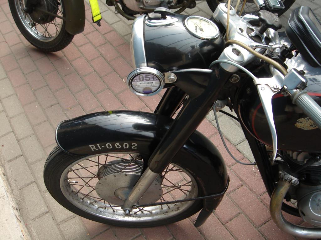

    A műszaki vizsgát gond nélkül vette az ötven éves járgány, és hamar meg is kapta a veterán járműveknek kijáró azonosító táblácskát, és - ahogy a világnak azon a felén dukál - a teljes mentességet a kötelező gépjárműbiztosítás alól (ezt egyébként a táblácskán fel is tüntetik).

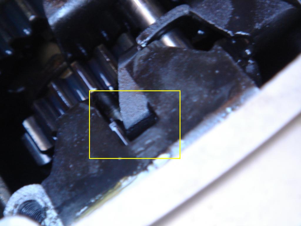

    Visszaérve Budapestre nekiláttunk a motor átvizsgálásának, levettük a váltófedelet, de semmi rendelleneset nem találtunk. Már éppen azon voltunk, hogy esetleg valami finombeállítási probléma lehet, amikor észrevettem egy hajszálvékony repedést az egyes léptetővilláján.

    Szabad szemmel nem is lehetett rendesen látni, ezért a fényképezőgépet hívtam segítségül - kinagyítva a képet nyilvánvalóvá vált, hogy a villa sérült, cserélni kell. Szerencsére volt otthon tartalék darabom, hamar megvoltunk a javítással, és Andy már tolta is ki az utcára a motort egy próbakörre. Az öröm nem tartott sokáig, mert bár az egyest gyönyörűen vette és nem dobta ki, kettesben már nem tudta kihúzatni, csak hörgött a motor. Kellemetlen érzés volt, hiszen a váltón kívül máshoz nem nyúltunk, akkor pedig miért. Nosza, induljunk a kályhától - üzemanyagellátás rendben? Megvizsgáltuk a benzincsapot, a benzinszintet az úszóházban, minden rendben. Azért leszereltem a porlasztót, és egyesével átnéztem a fúvókákat, amikor kiderült, hogy a főfúvóka részlegesen eldugult valami kis szösztől. Gyorsan visszaszereltünk mindent, újabb próbaút, kifogástalanul ment a motor, Andy széles mosollyal húzta neki az utcácskánkban.
