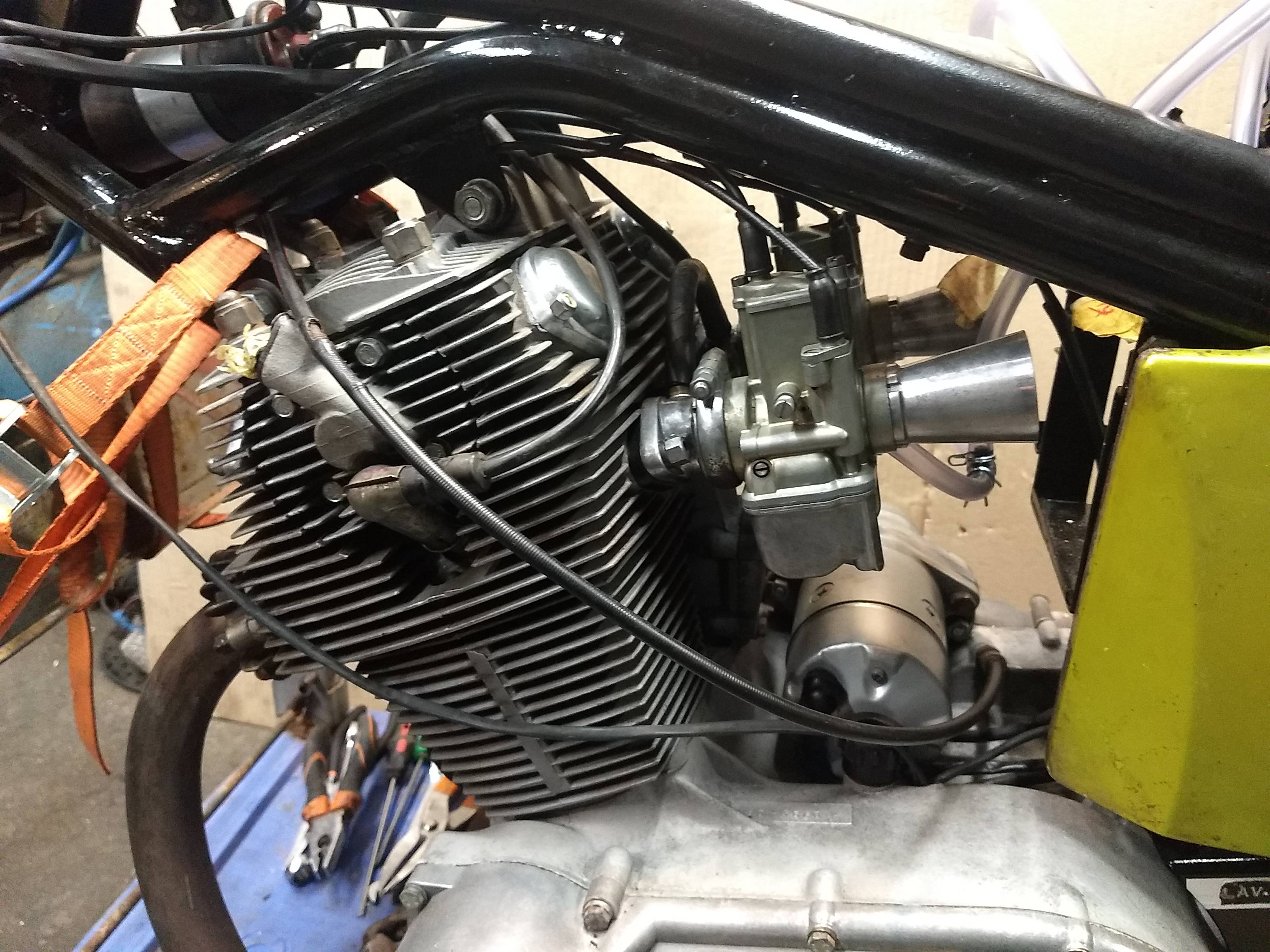

            Ma haladtam egy kicsit vazat felraktam a blokkra, Click image for larger version

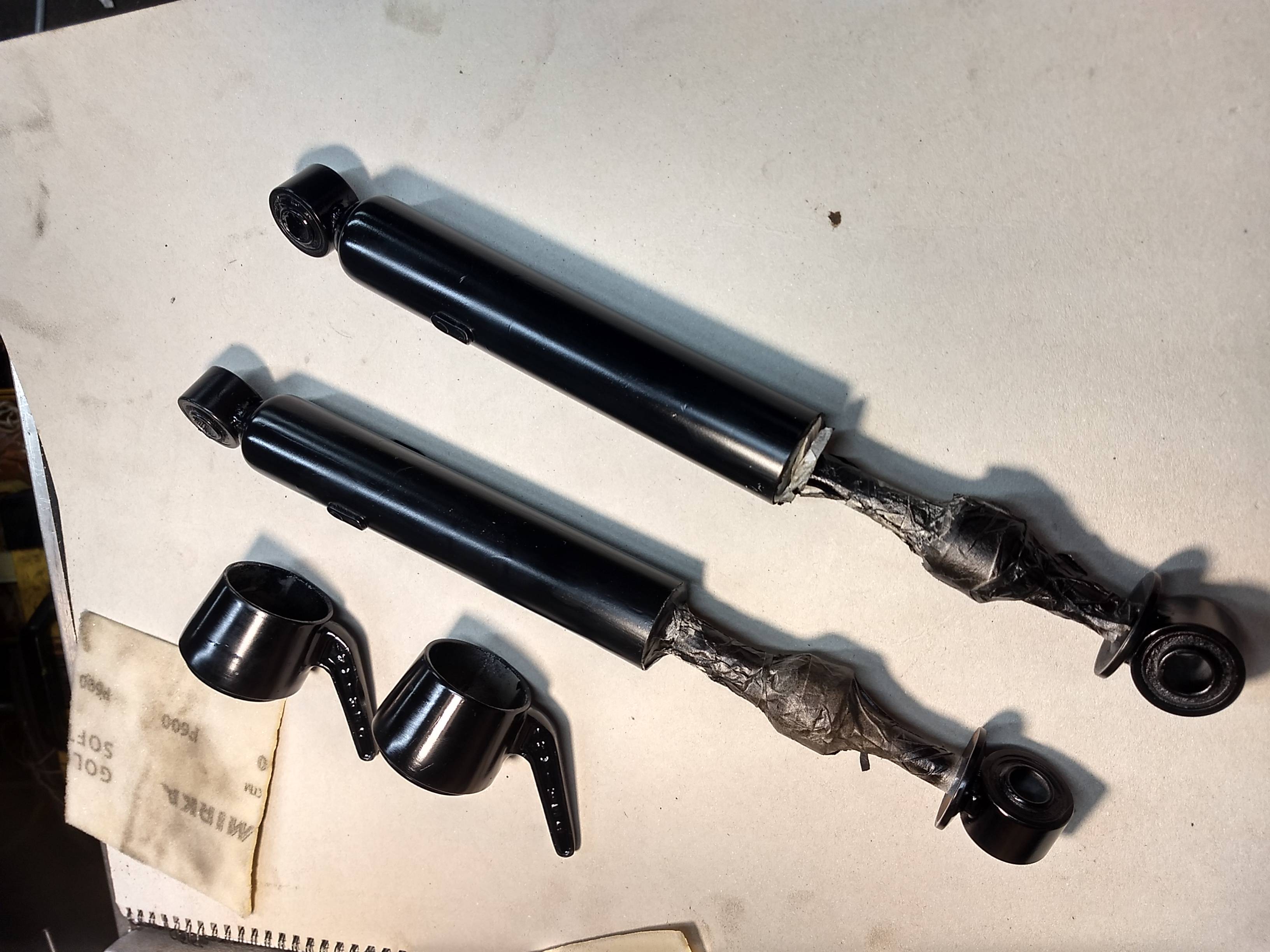

ID:	228337 kormanycsapagyak cserelve teleszkop simmeringek kicserelve,hatso teleszkopt szedszedtem jo a csillapitasa le is festettem Click image for larger version

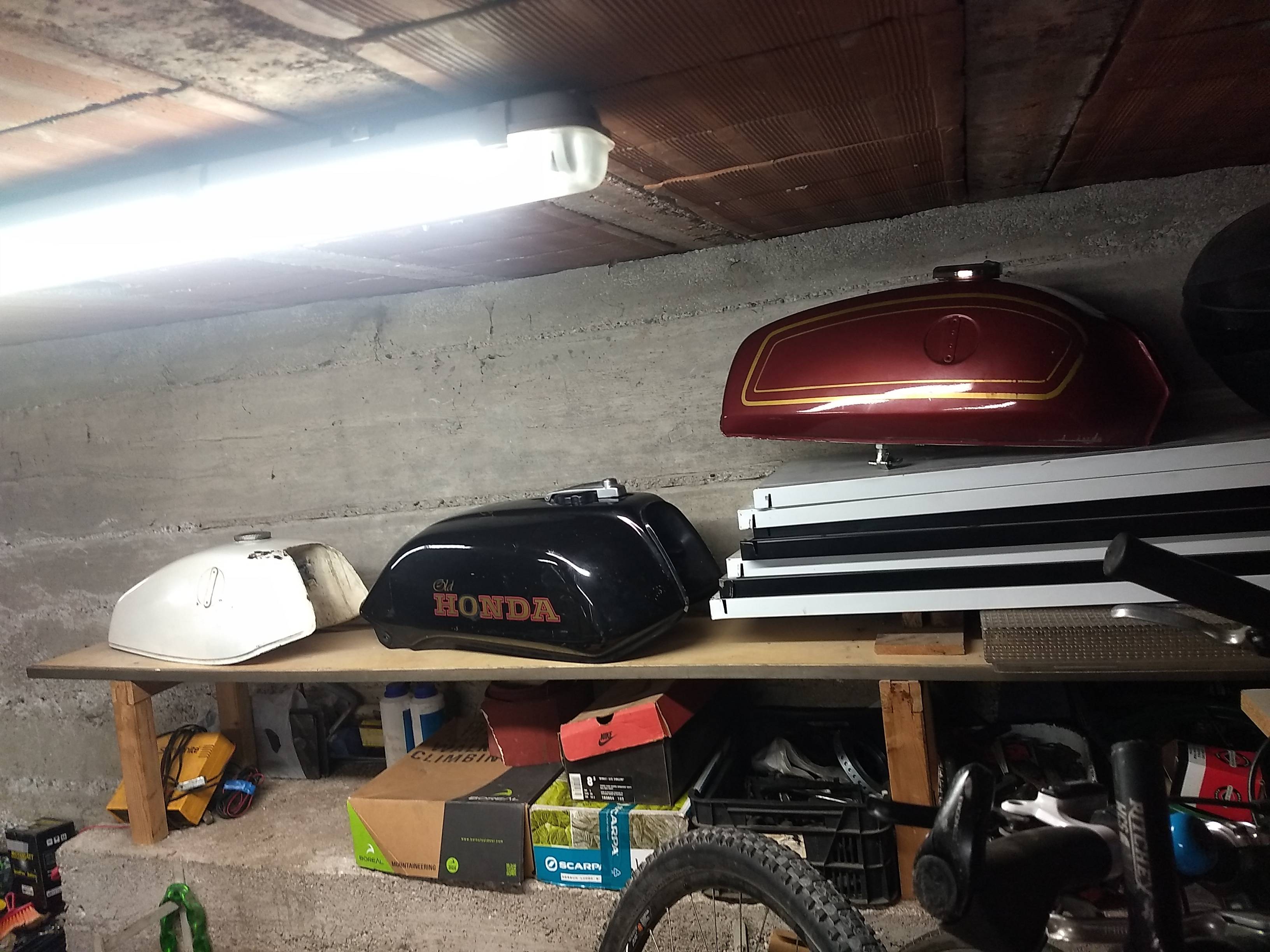

                  A volt egy kis idom ugy gondolyam fol rakom a karbikat meg a kipufogokat ra teszek egy tankot.De sajnos a ugy elraktam a kipufigo felfogatasait es a benzihntank gumi bakjait hogy nem talalom .Van harom Laverda tankom azt hittem lehet oket cserelgetni de sajnos nem igy van ,erre egy szelesebb kell probaltam egy Honda tankjat az is keskeny Click image for larger version
ID:	228827 sajnos a harmadik amivel vettem annak szet van rohadva az alja teli jukkal de mar folyamatban van a javitasa.

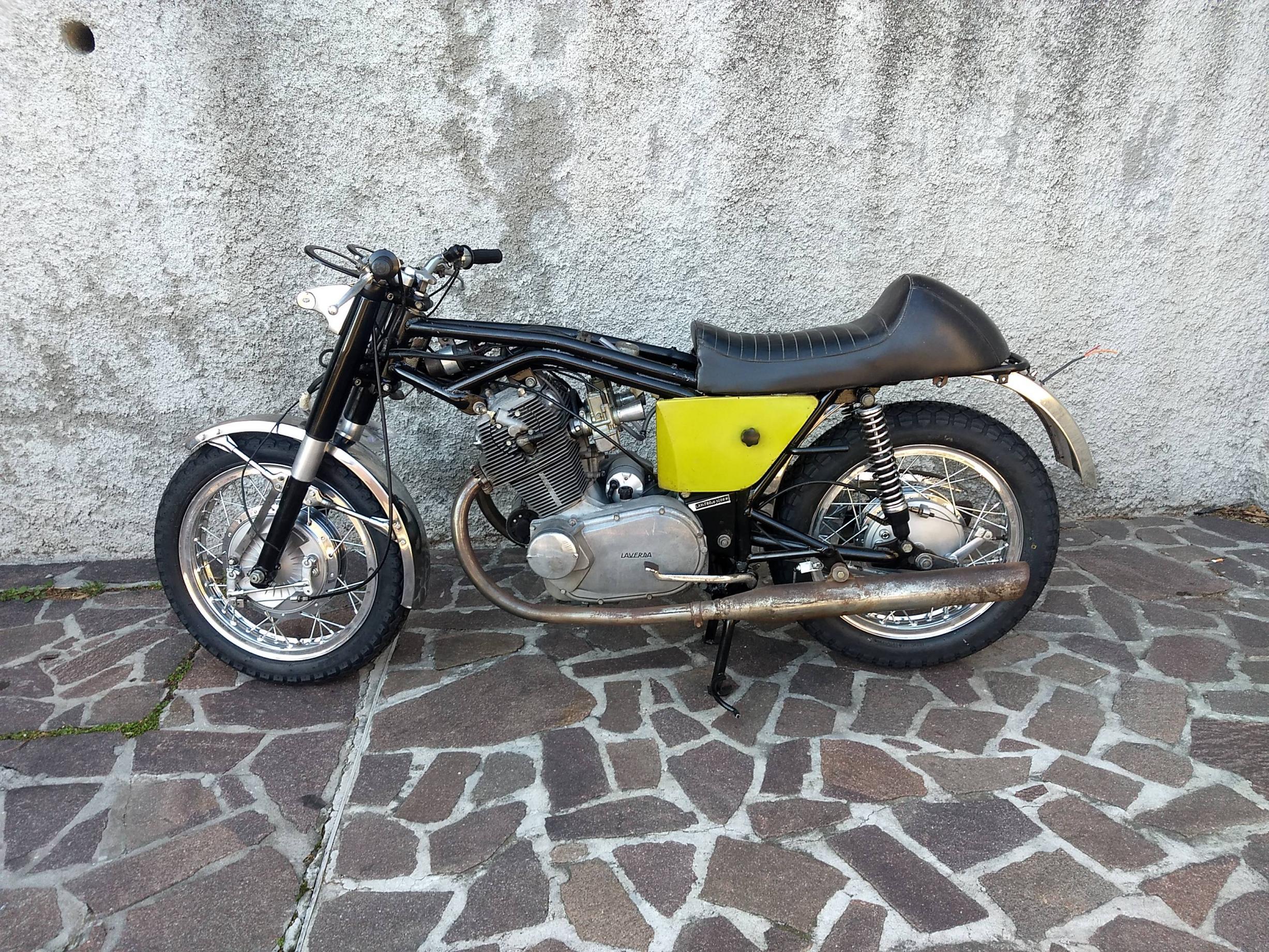

                              Meg vannak a festett allatreszek ezekkel mar berakhatom az elso futomuvet es gurithato lessz. Click image for larger version
