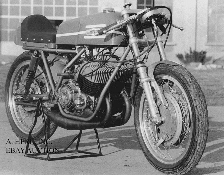

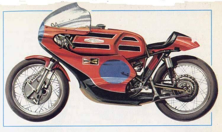

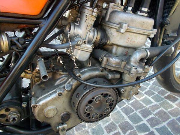

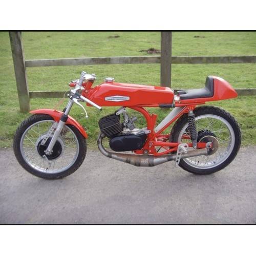

ID:	232849 Az Arrmacchi incabb a gyorsasagi versenyekben jelaskedett , A HD egisze alatt foleg a kétütemű 125 es 250 es categoriaban Click image for larger version  Name:	5835_1.jpg Views:	0 Size:	55.4 KB ID:	232846

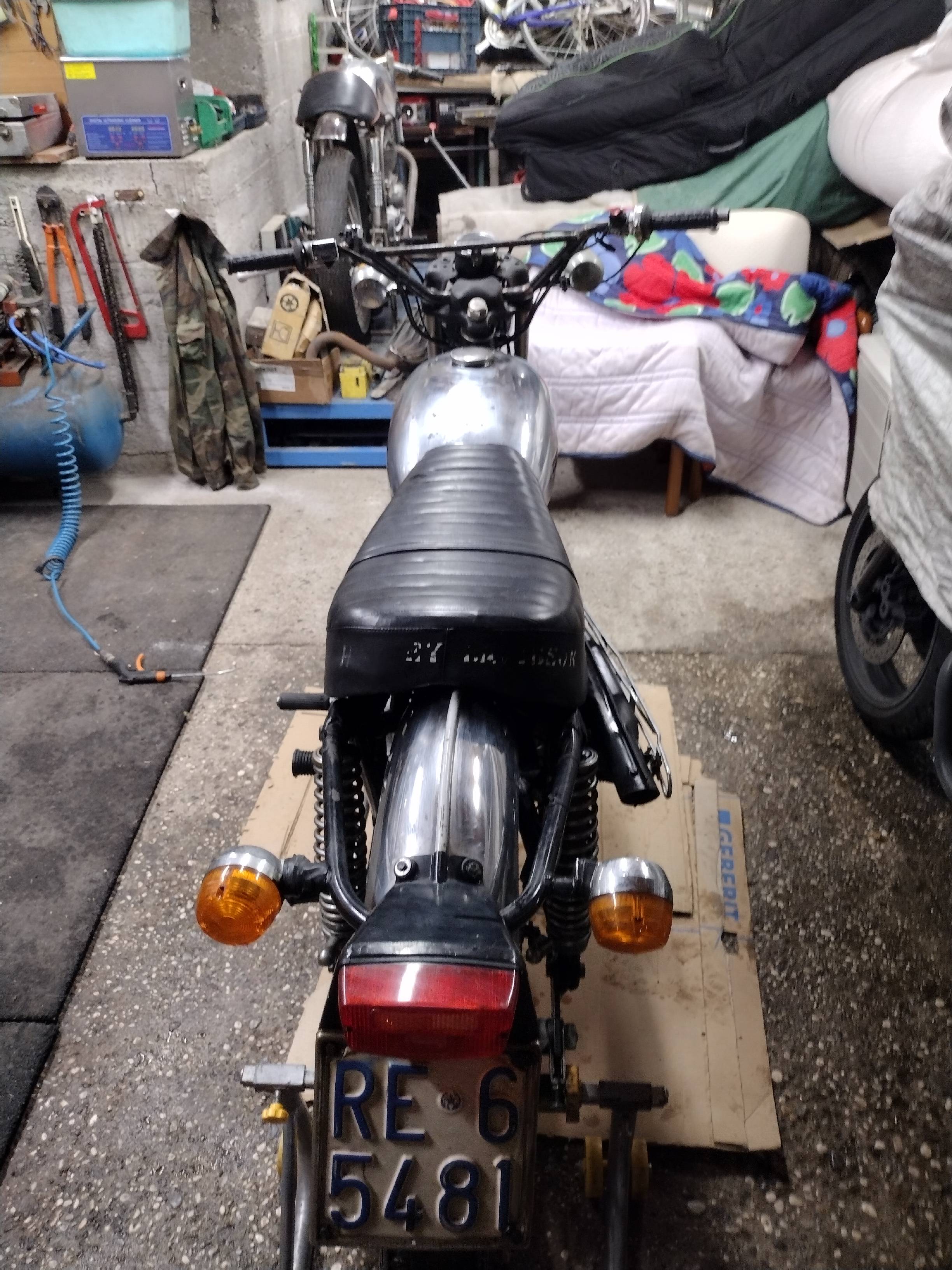

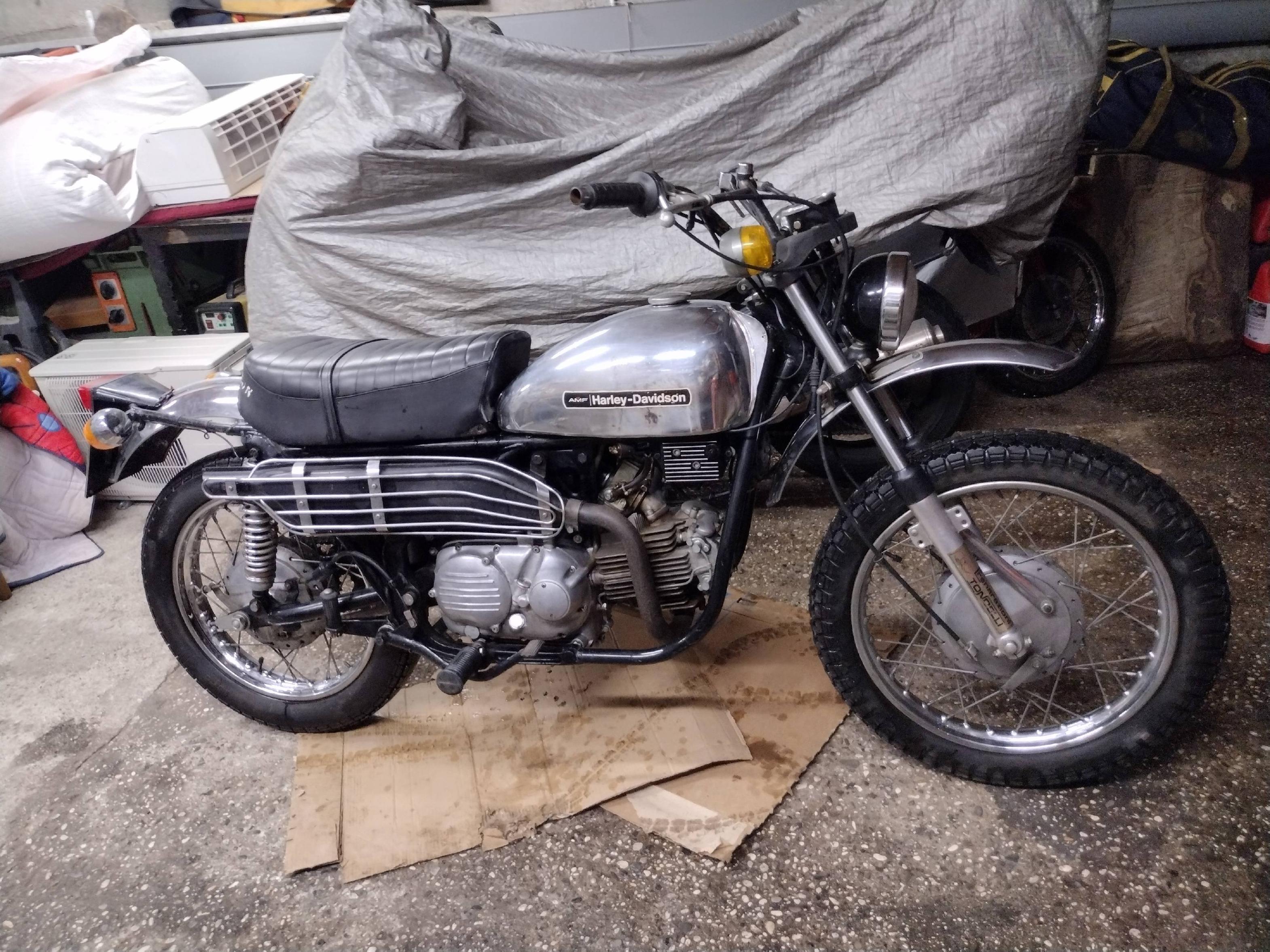

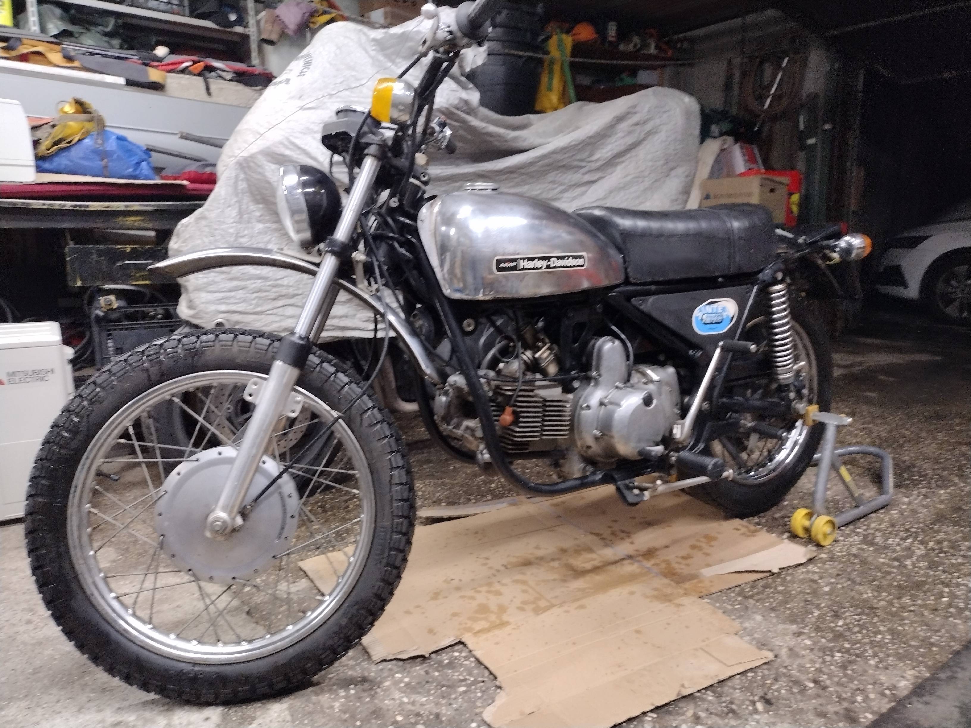

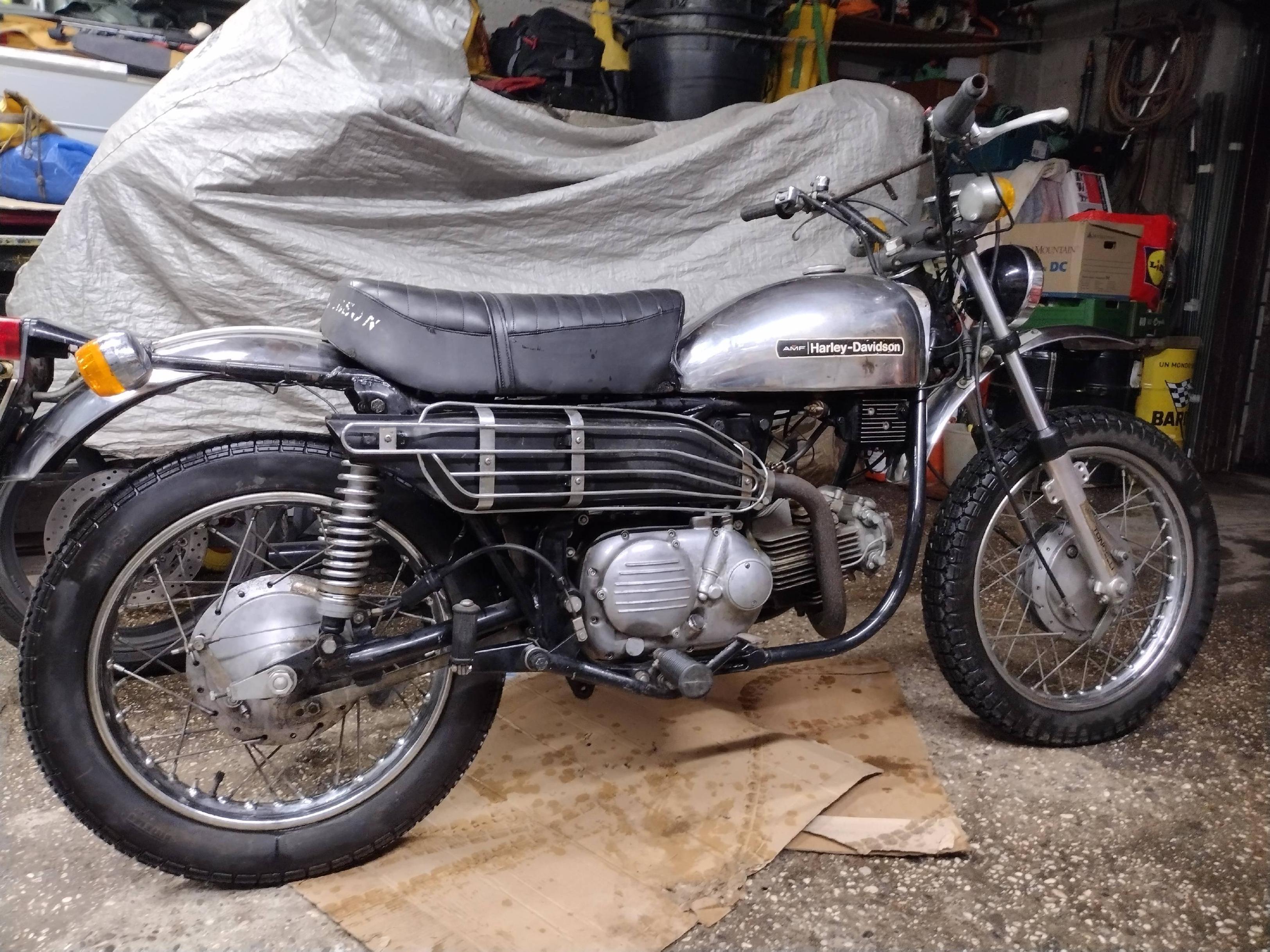

          Itt van az uj szerzemény Click image for larger version
ID:	232968 Click image for larger version
ID:	232969 Click image for larger version
ID:	232970 Click image for larger version
ID:	232971 Click image for larger version
ID:	232972 kicsit rozsdas de meg van mindene a kulcsan kivul

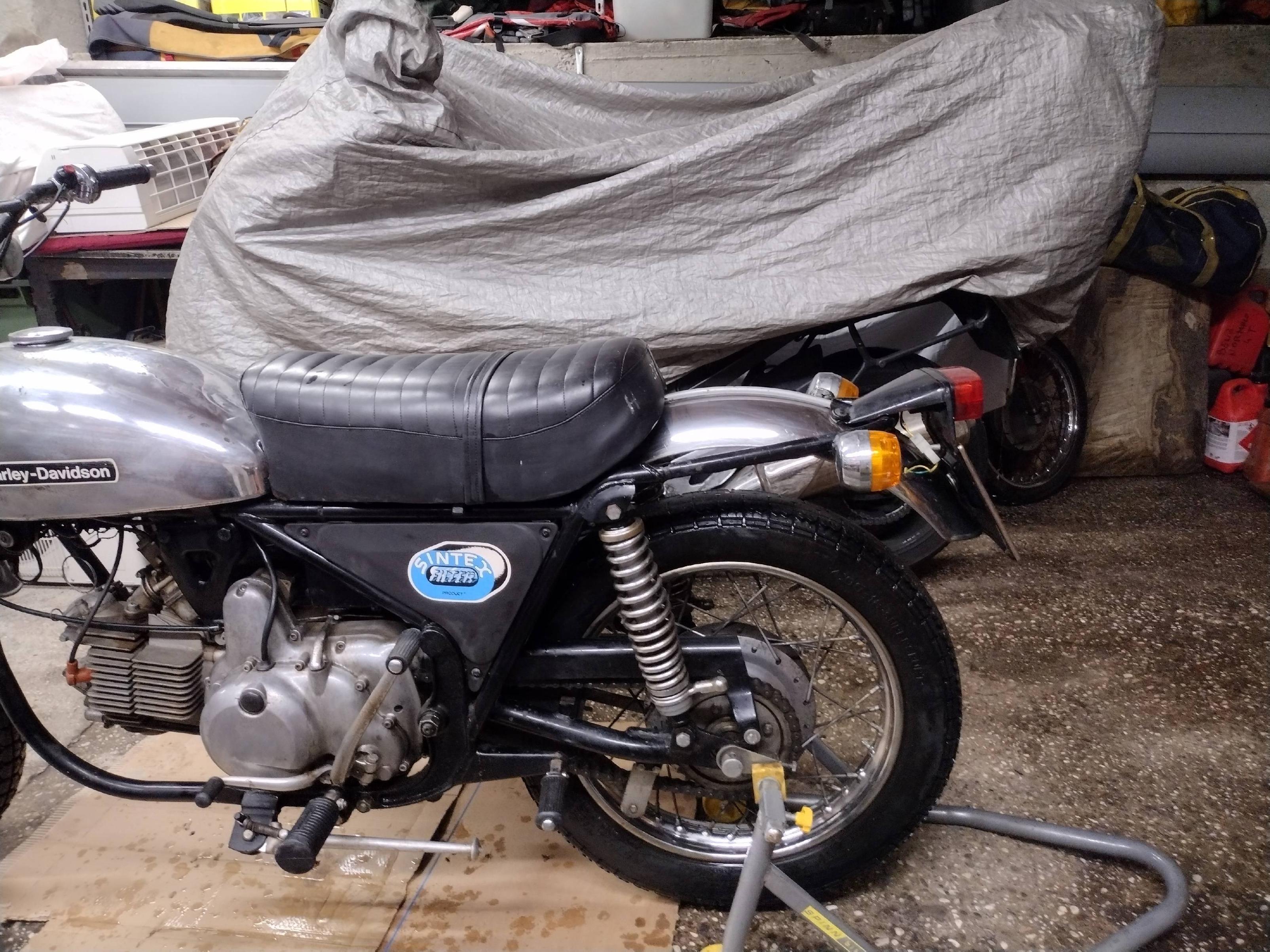

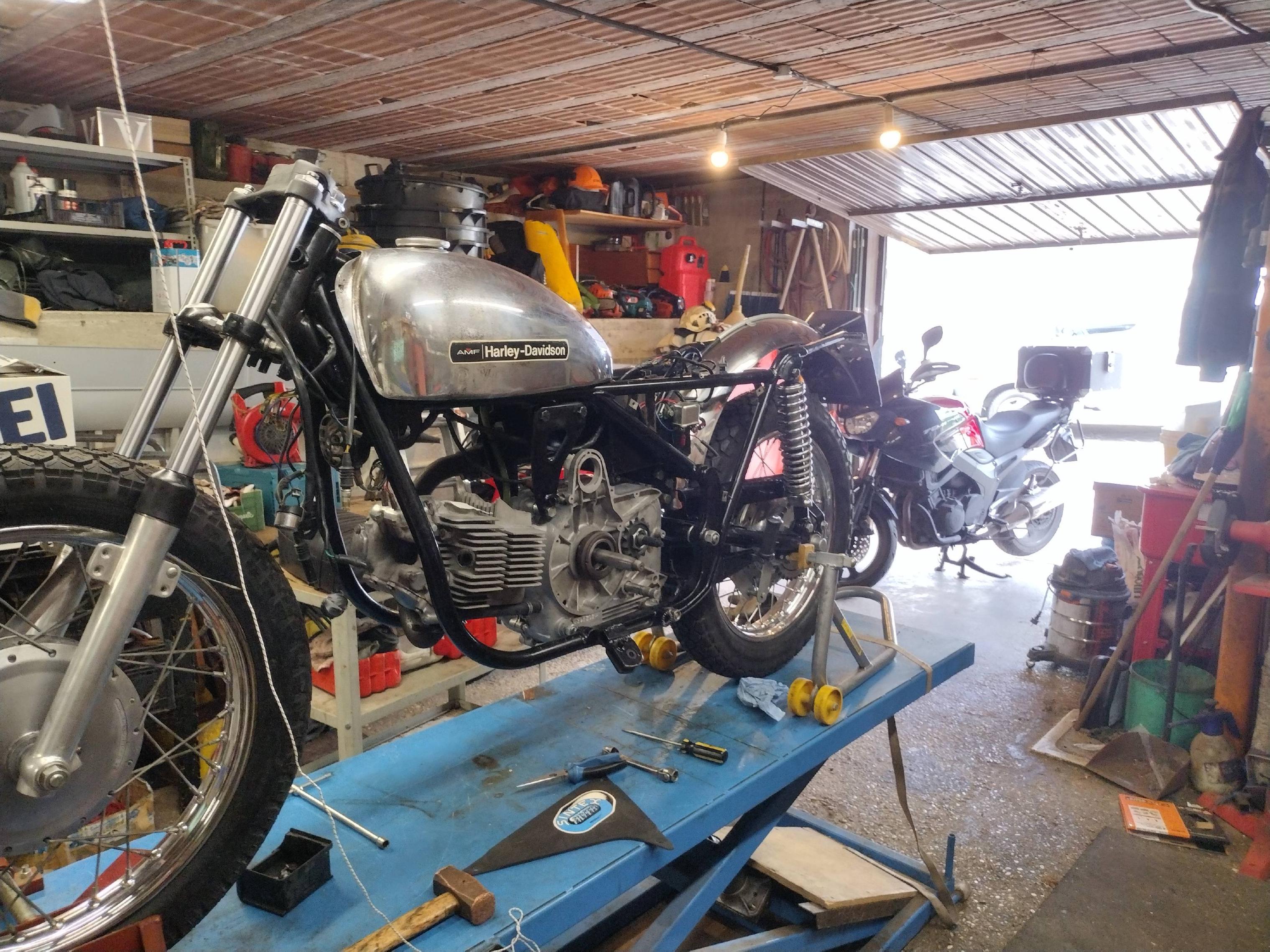

              Hat sajnos a vazon a motortarto merevitok elvoltak torve ,ugyan is a motort tarto tocsavarok egyiken a tavtartonal volt 2-3 mm-es kotyogas ami az egyebkent is meglehetosen mozgekony (vibralo) blokknak nagyobb helyet hagyott mozogni .Ez okozta (remelem )a faradasos torest a vazon.Meg lett javitva es ma kezdem az ossze szereleset. Click image for larger version

                Szep a felso polc is, Egy ilyen vázat szándekosan is nehez eltorni...Persze a vibrácio tesz csodákat.

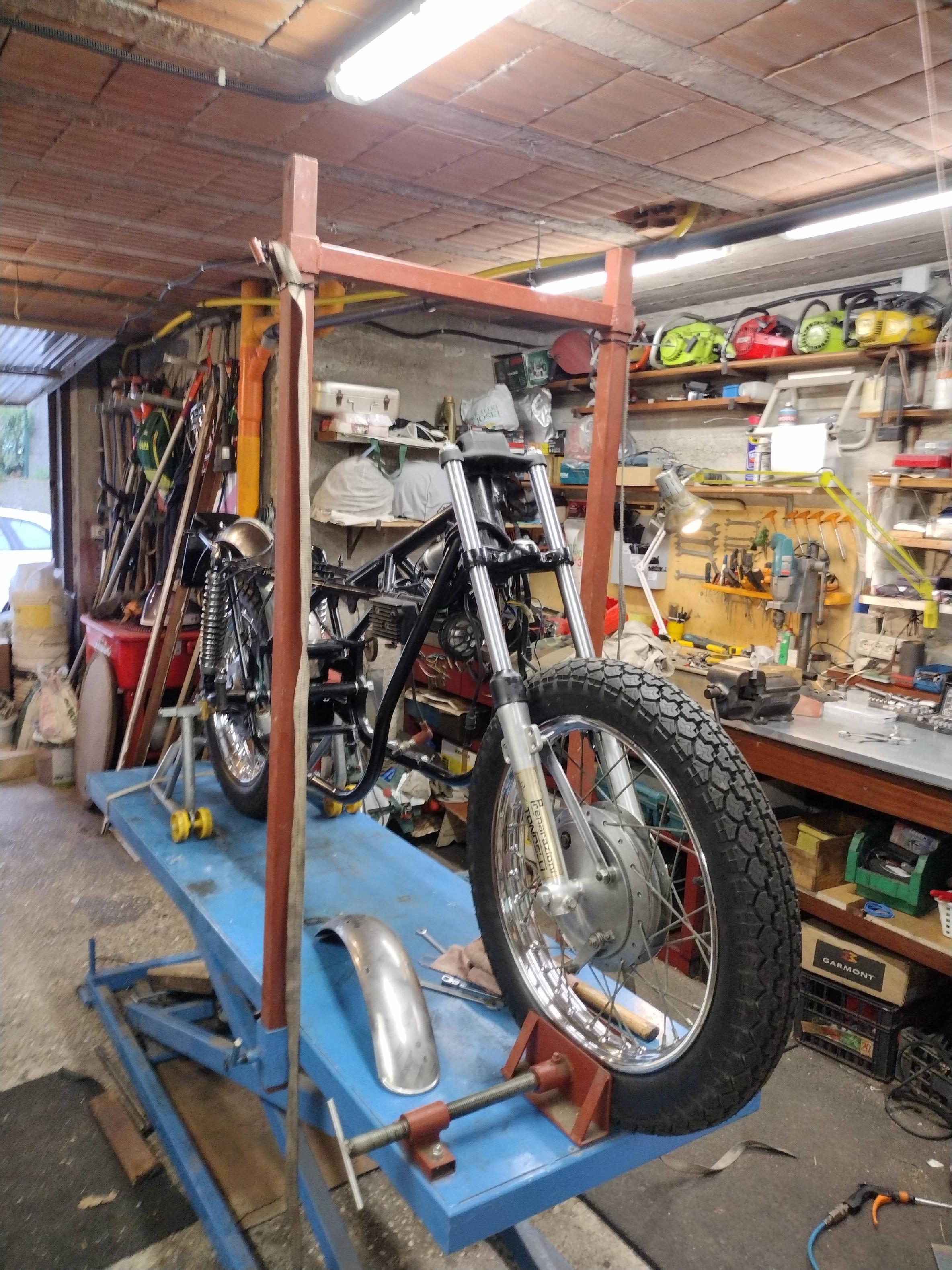

ID:	233453 ido miatt nem dolgozhatok kint .De ennek is van haszna igy haladok a motorral

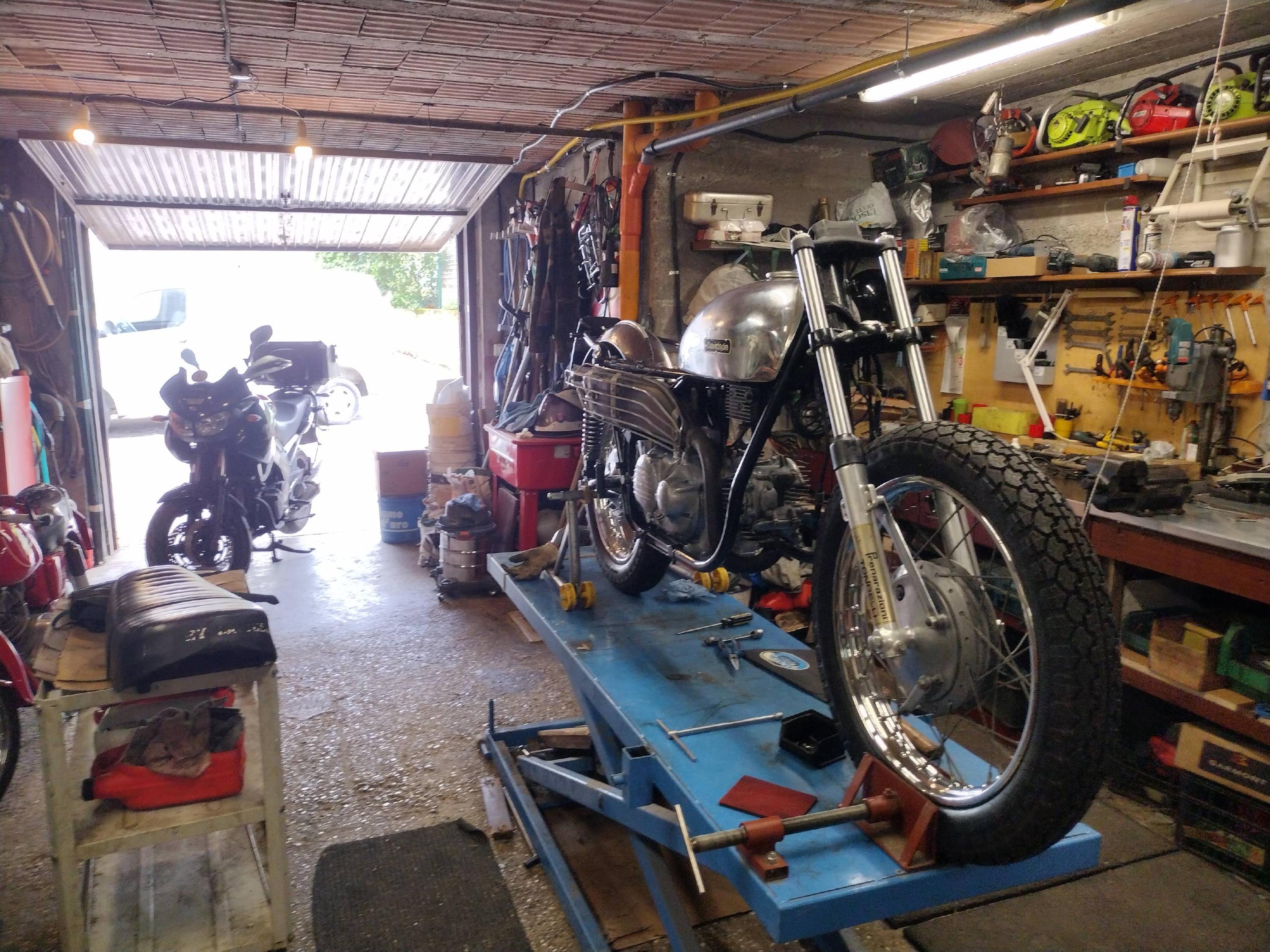

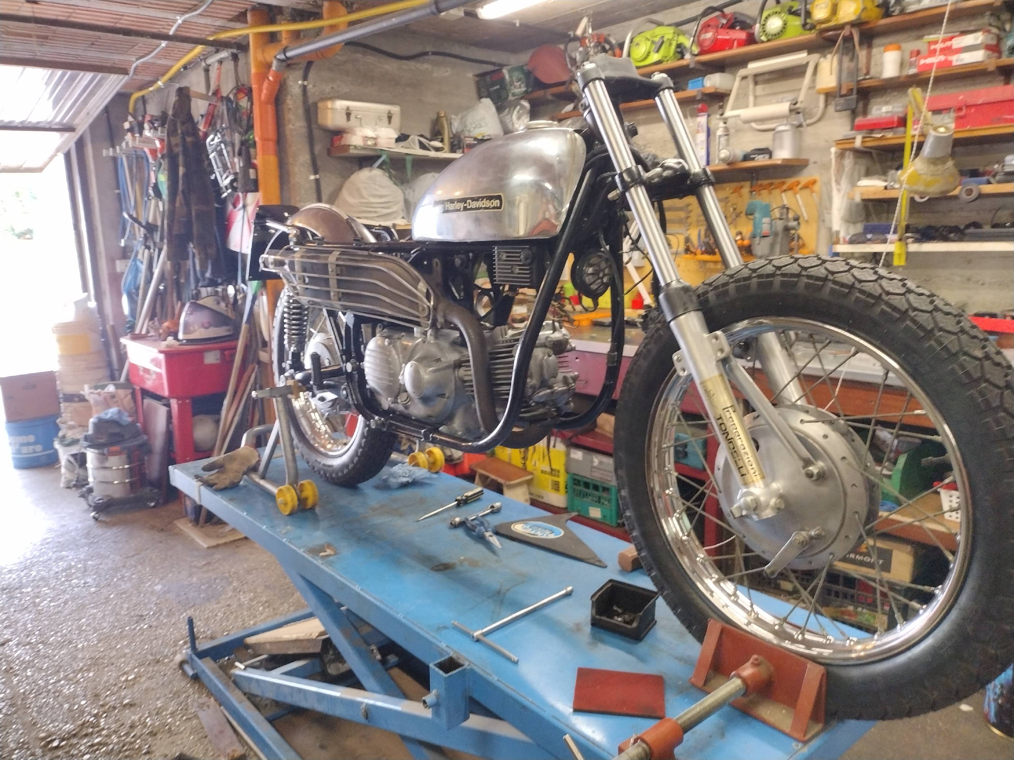

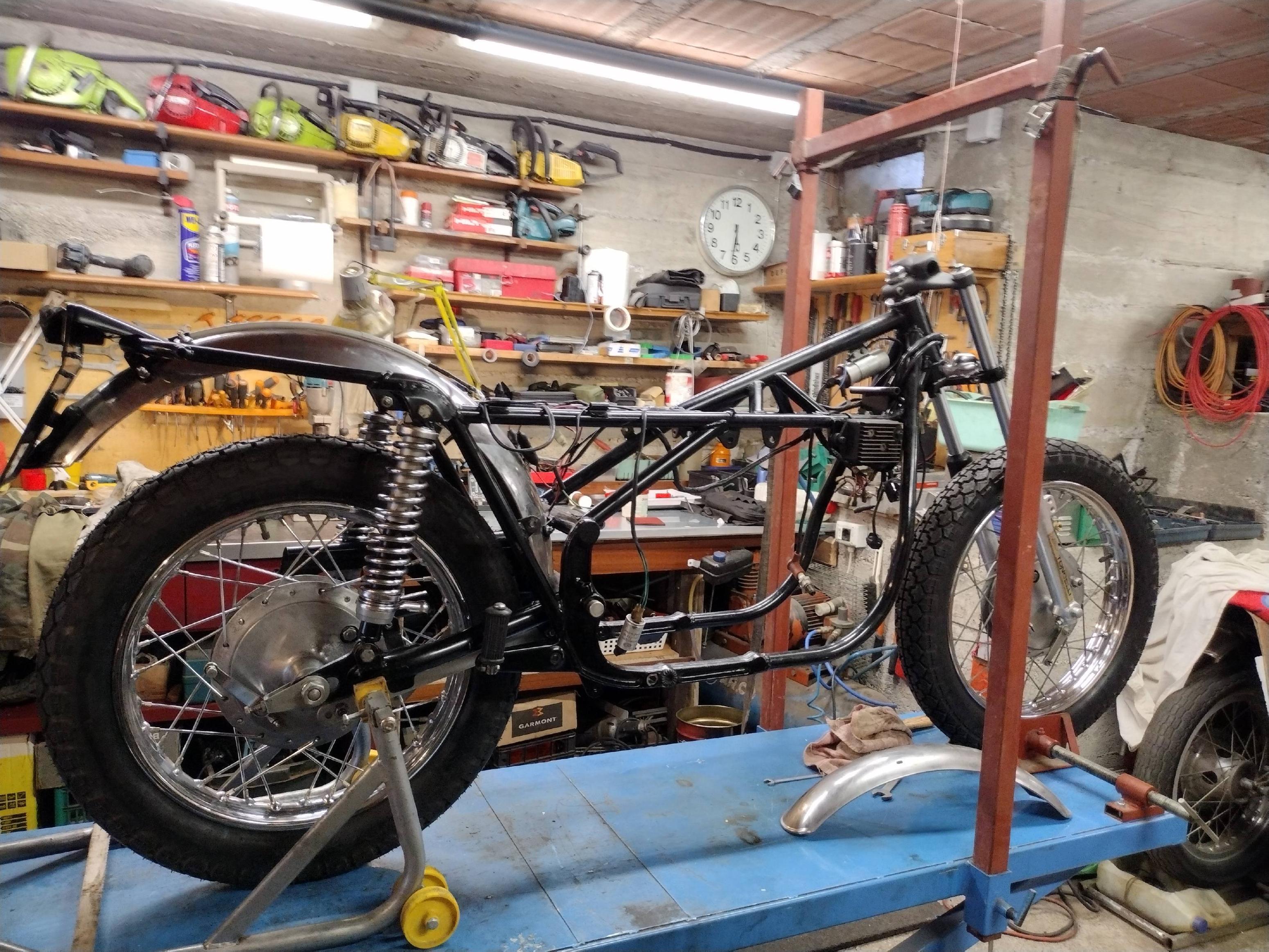

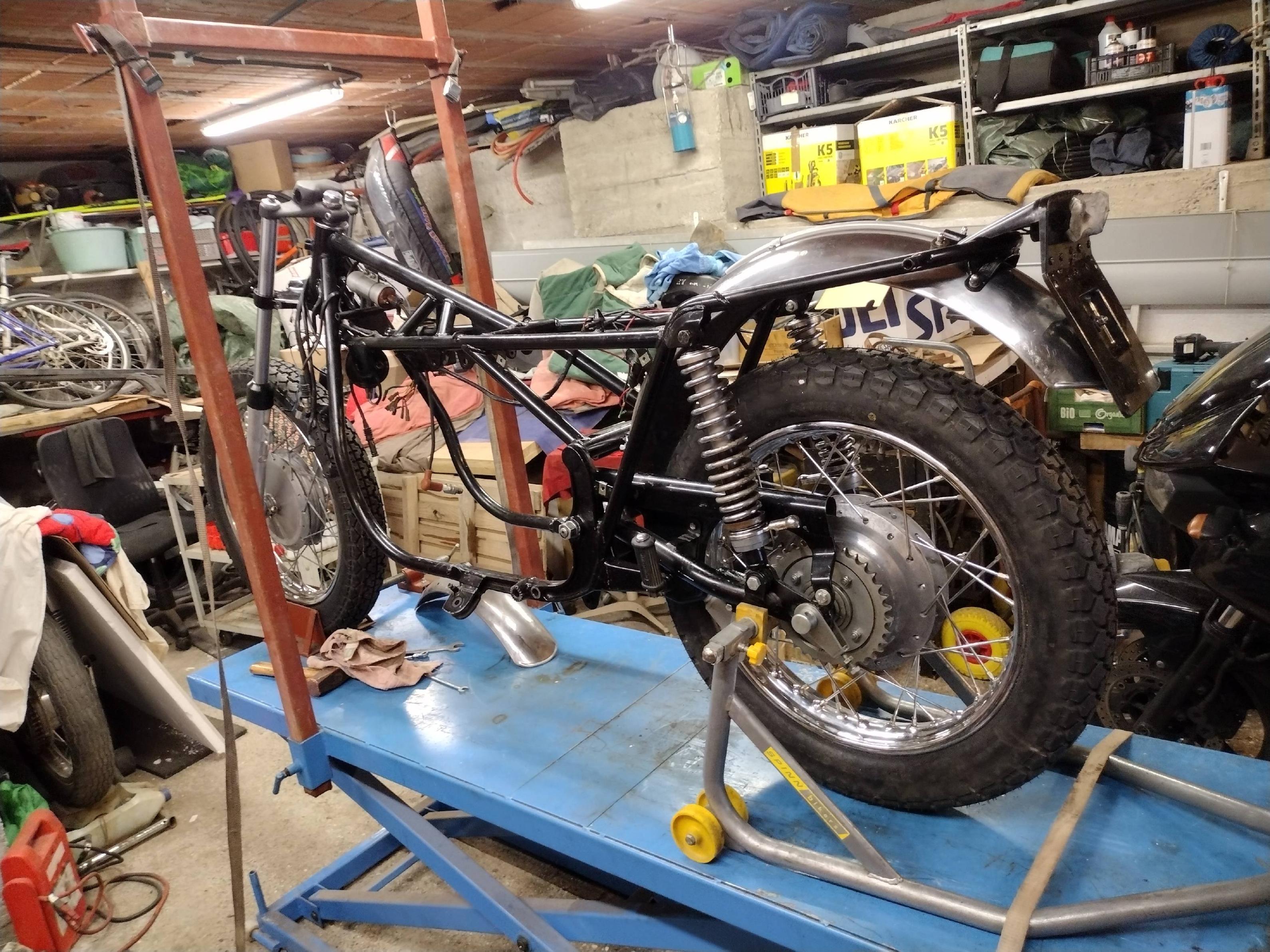

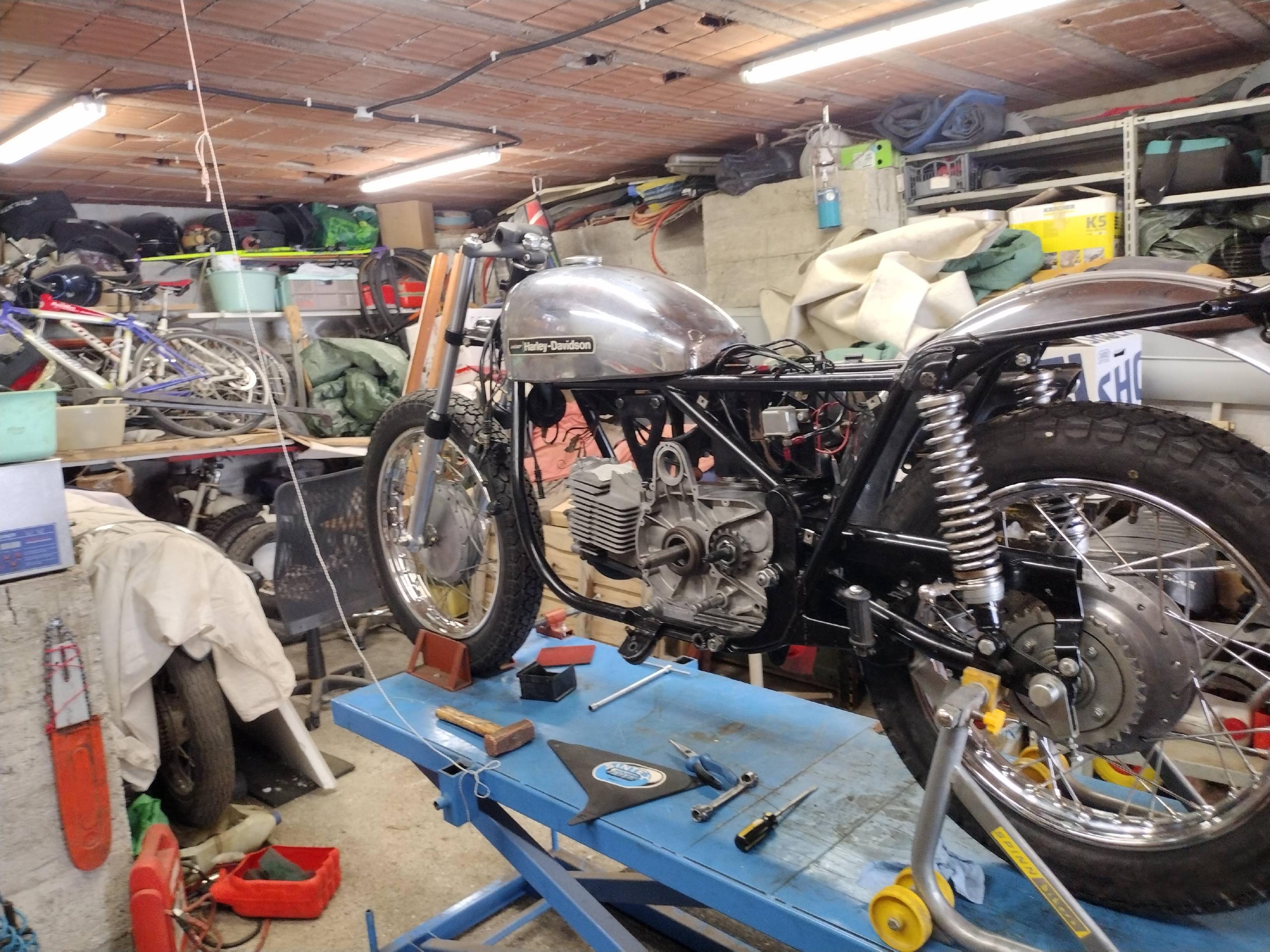

                              Minden nap haladok egy kicsit Click image for larger version
ID:	233461 Click image for larger version
ID:	233460 Click image for larger version
ID:	233462 Click image for larger version

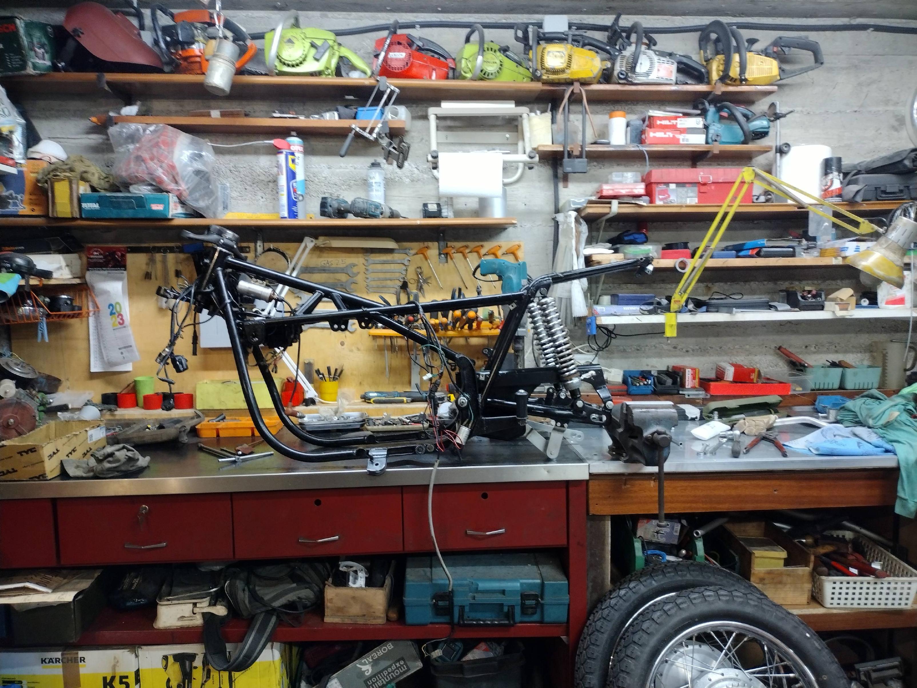

ID:	233463 Click image for larger version
                                Tegnap este sikerult beinditani ,indul egeszen egyszeruen az indító motorrol.A szelephezagok nem voltak jik a szivoszelepnel egyáltalán nem volt hezag a kipufogonal ellenben 1,6mm .A meret a konyve szerint 0,05 a szivo es 0,08 a kipufogo szelepek hezagjai.Ma beallitottam es sokkal kisebb a motor zaj és indul könnyebben.
