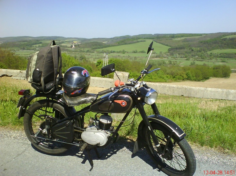

    Egy 125-ös D-Csepel boldog tulajdonosa vagyok Zala megyéből!

    Gratulálok hozzá a kép alapján nagyon szép állapotban van.

      Köszi!
      A télen lett felújítva,most kb. 800 km van benne,de ezen a nyáron még gyarapítom!
        Üdv a fórumon kedves druszám!
        Gratulálok a motorodhoz!
        Sok balesetmentest hozzá!
        Széles utat és gumifákat!
