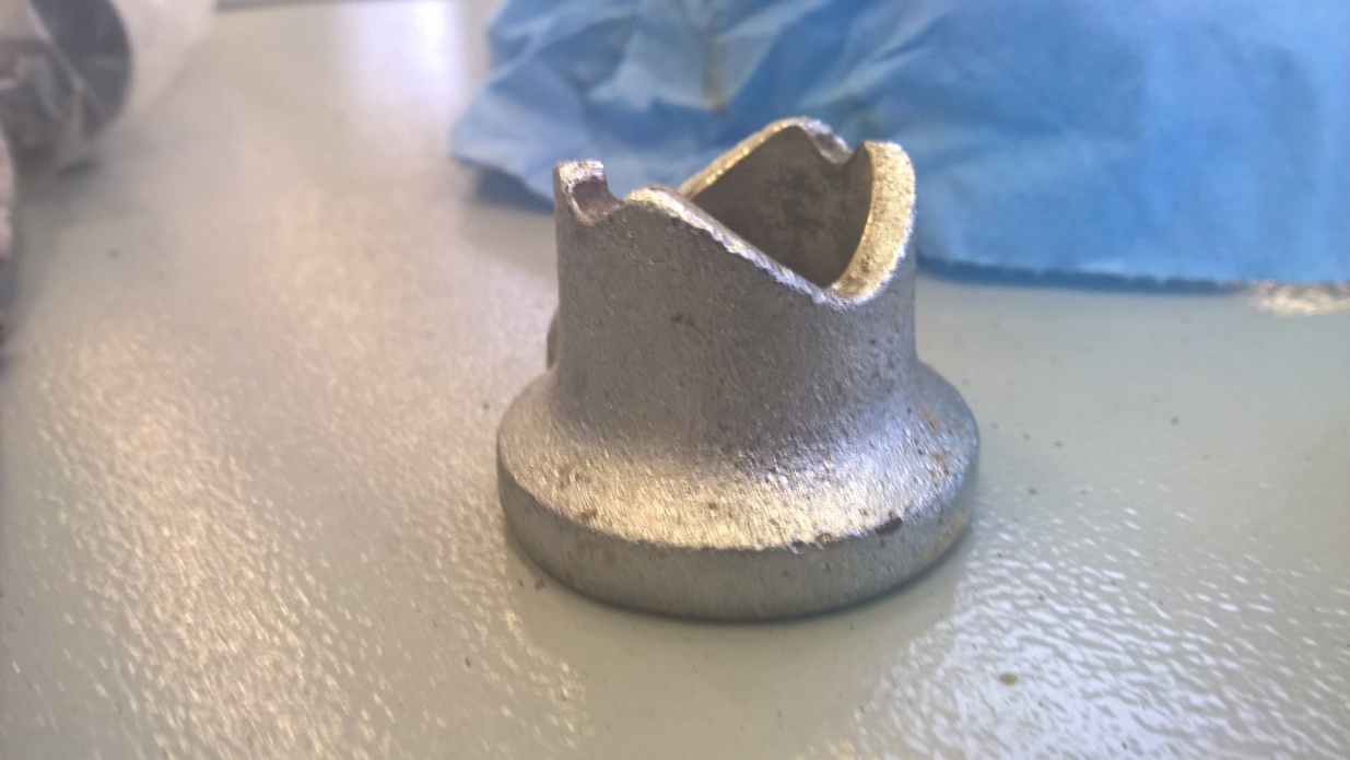

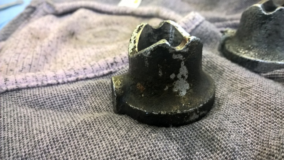

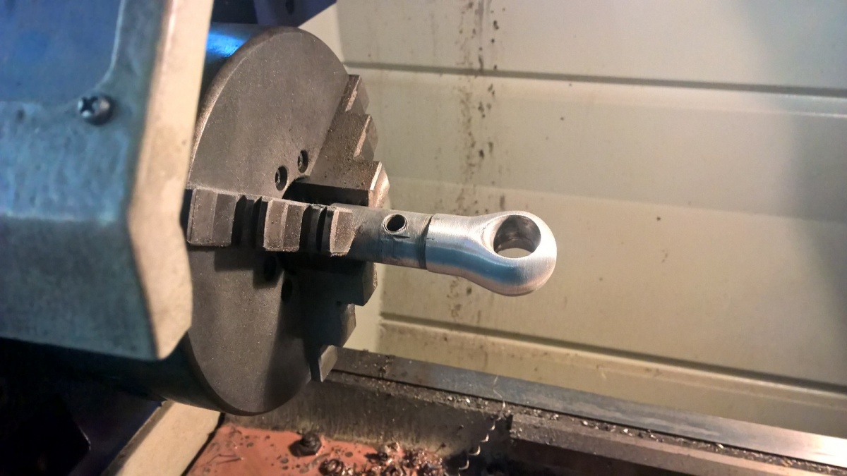

    Egy hirtelen ötlettől vezérelve kipróbáltam egy 6000ft-os metrós gőztisztítót, meglepő volt h az alkatrész mosóba beáztatott alkatrész milyen szép lett. Ezt az eredményt a másikon simán az alkatrész mosóval nem értem el. Vélemények?

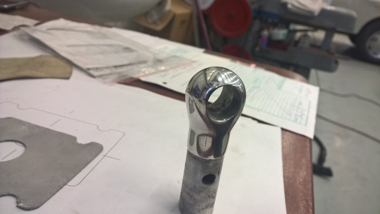

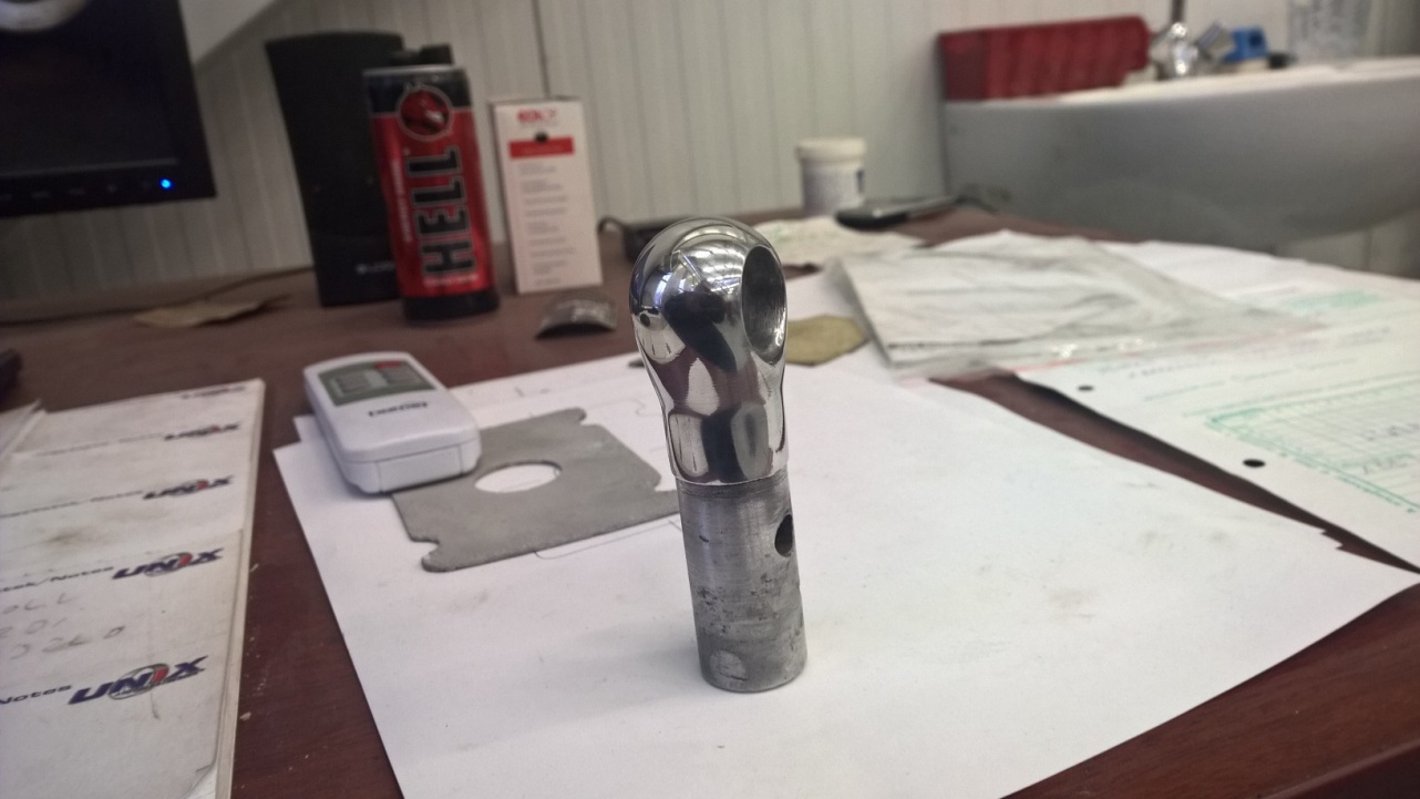

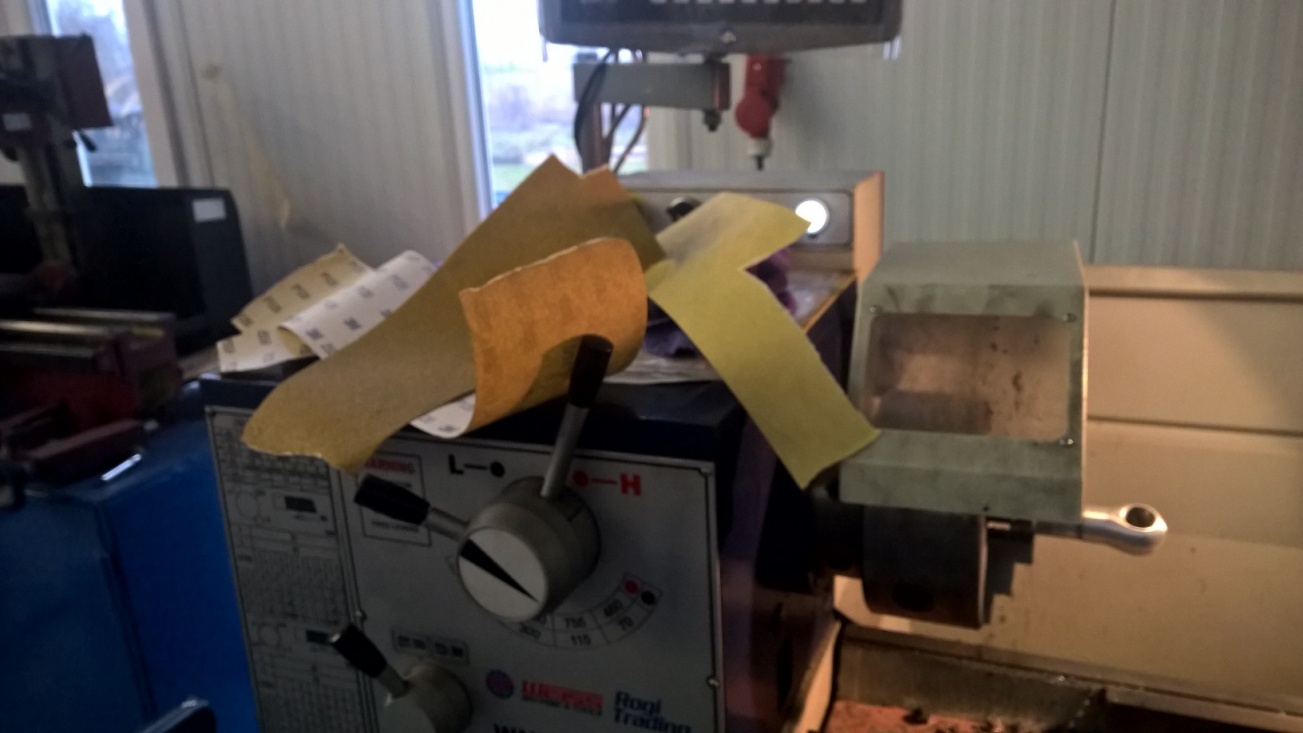

      teló alja készülget, soklépcsős papírozás, majd polír
ID:	143679Click image for larger version
      Ez lett belőle. Csak 400-as papírig mentem, holnap még kap egy ezrest és új polírt nem tetszik.

        Alakul, alakul.
        Szép lett, kár hogy gödrös a felület. Fene a korrózióba, hogy mindent megrág.
        Esztergával? Így könnyű...
        Én kézben szoktam csiszolni (idegtépő meló tud lenni), de csak 600-asig. Utána korong és szer, ennyi elég szokott lenni. Egy valamikor felnipolírozással (is) foglalkozó barátom tanácsára nem csiszolom finomabb szemcsével, mert lényegi javulás nincs fölötte.
        A tiéden szerintem kicsit kevés volt a nagyon durva és az utolsó lépés között a "lépcső", így látszanak a nagyobb szemcsék által felületbe vájt csíkok.
        BAMAG, demeter és OdinHEM kedvelte ezt.

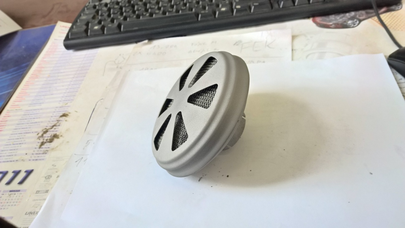

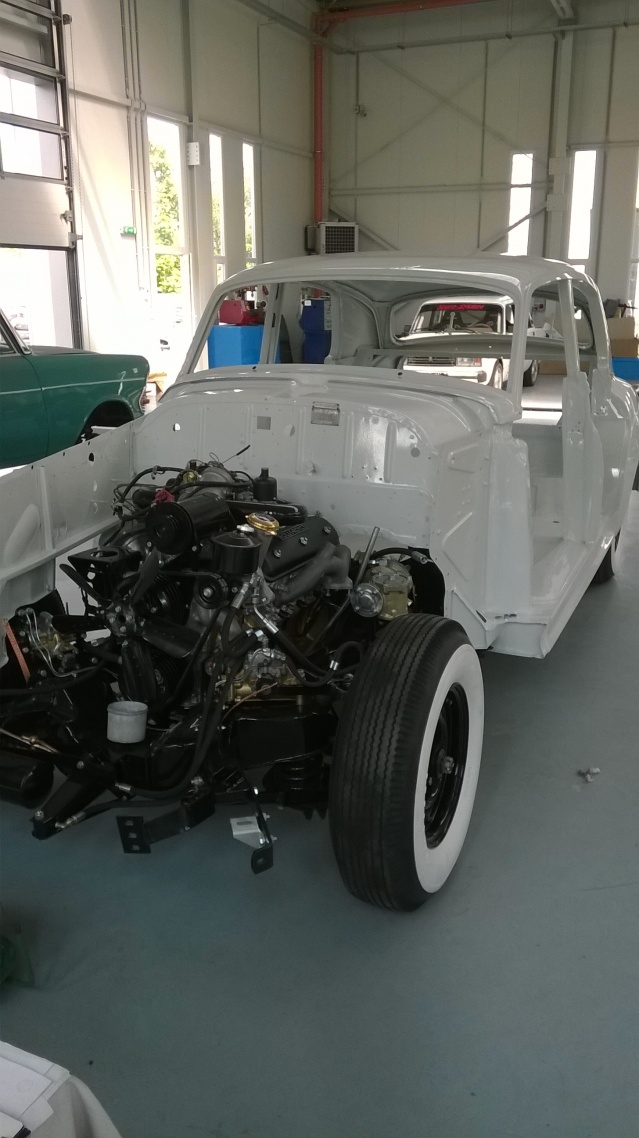

          Hétvégi Légszűrő festésre kész

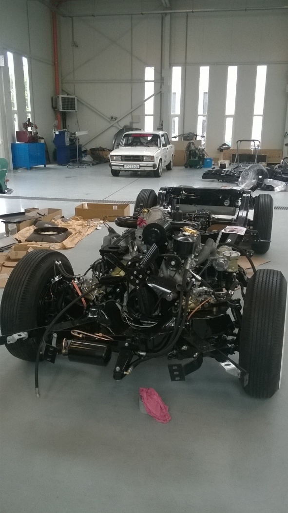

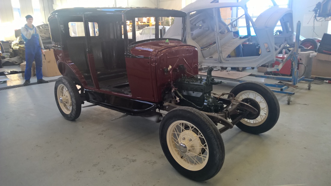

            Mivel a témát bemutatkozásnak szántam így a T5 mellett a most futó főprojektünket is megosztom veletek, hátha lesz olyan aki értékeli eme kis darabkáját a történelemnek.
              Hát szeretnék ott főállásban,mindenes lenni!!!pl:steklámpatartó
                [ATTACH=CONFIG]26449[/ATTACH][ATTACH=CONFIG]26450[/ATTACH]
                Először /a kis képeken/ azt hittem, hogy hot-rod, de aztán nagyobb méretben már látni véltem a különbséget...
                Frankó nagyon, Gratula!
                  #38

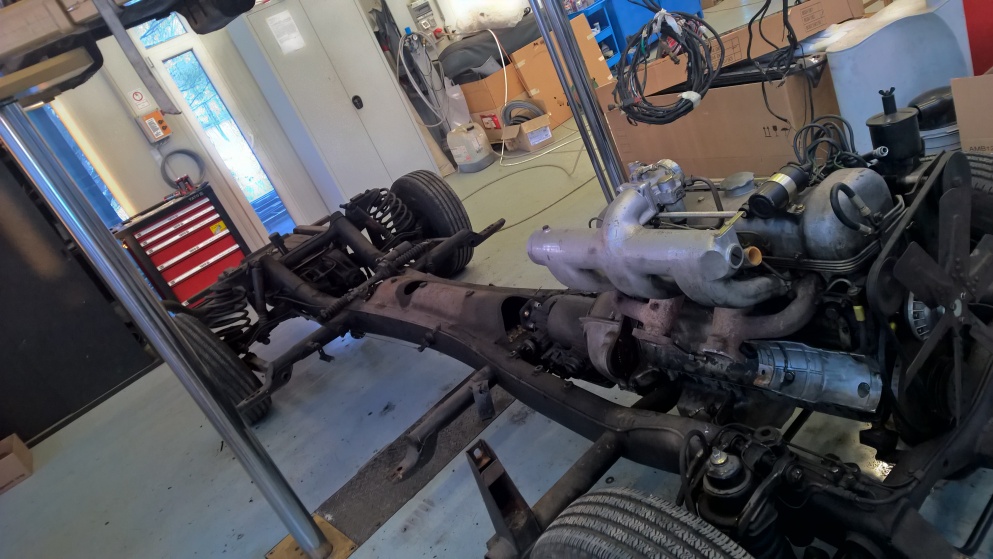

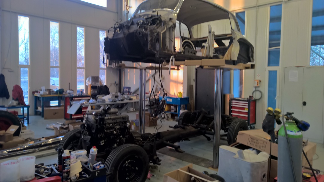

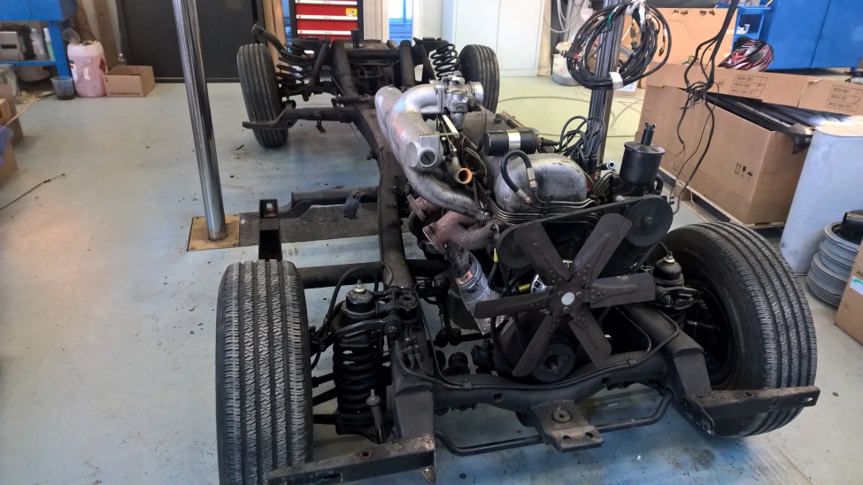

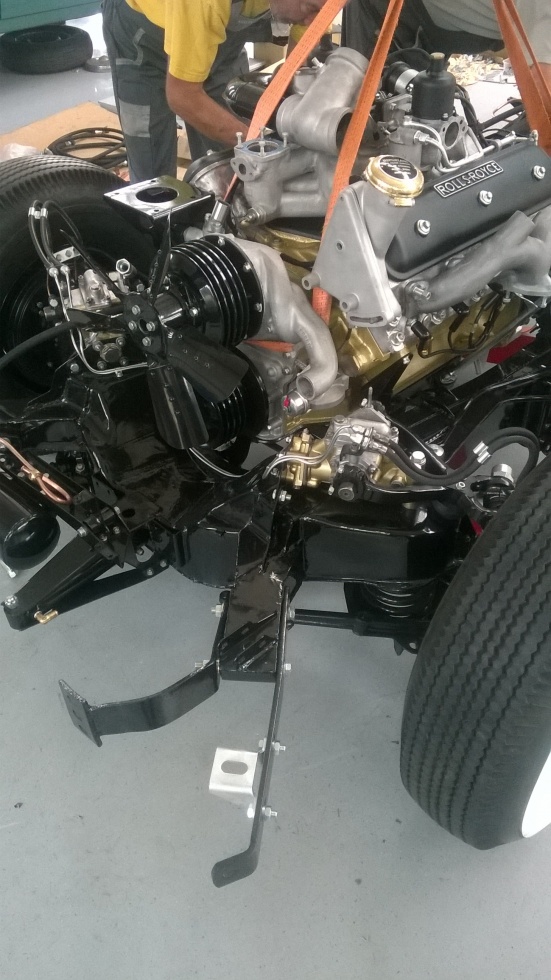

                  1962 Mercedes 300

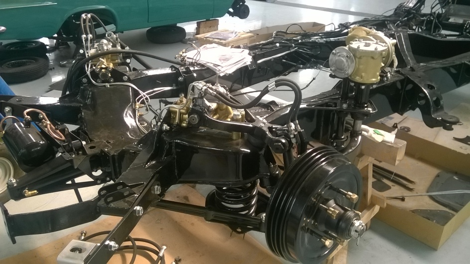

                  épp válásban a kasztni a váztól..

                    1962 Mercedes 300
                    [ATTACH=CONFIG]26453[/ATTACH][ATTACH=CONFIG]26454[/ATTACH][ATTACH=CONFIG]26455[/ATTACH]
                    Nem is gondoltam volna, hogy velem egy idős autót így látok...épp "váláskor"

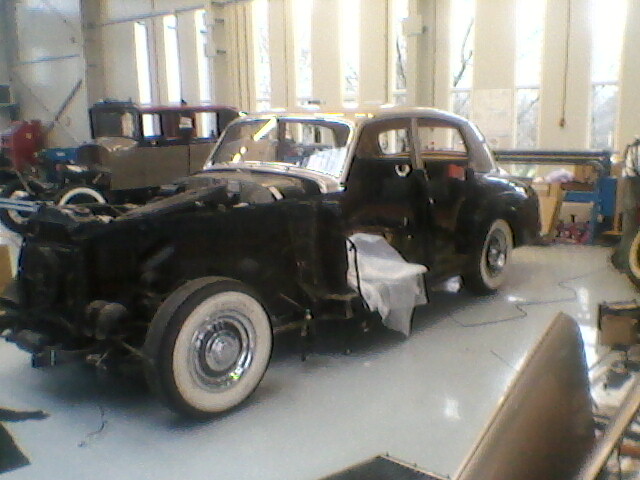

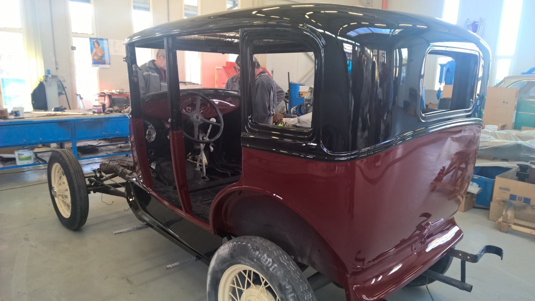

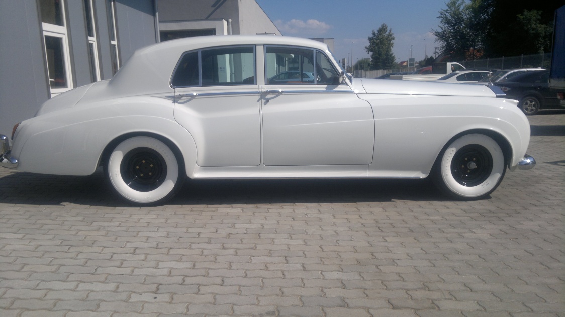

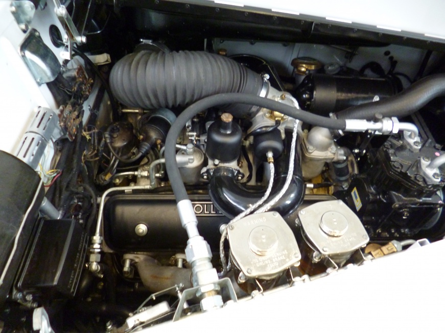

                        Az IZS csőnek utánna nézek. Addig is, itt az egyik fő művünk, erre nagyon büszkék vagyunk.
                        Rolls Royce Silver Cloud II 1962

                          Az ilyen minőségű munkára okkal lehettek büszkék.
                            #43
                            Nos, az 1962-es évjárat már igen patinás...még autóban is...

                                Festve van minden, még az alumínium szín is, a T5-ön is az köszön vissza.
