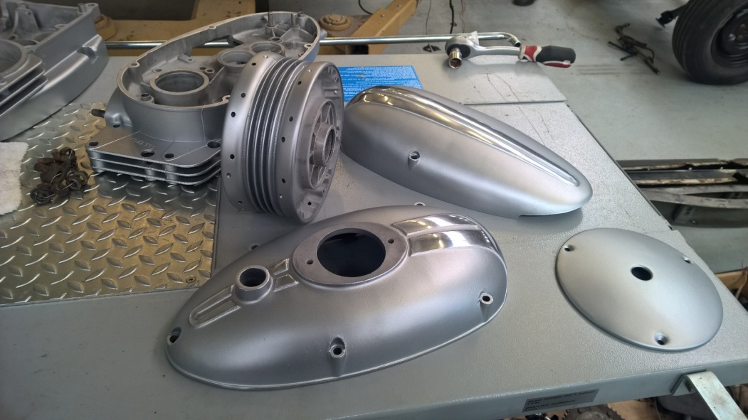

        Kerestem milyen bevonat van a T5-ön de arra jutottam, hogy ami a Rolls olajteknőjének szép volt, az a pancsin is szép lesz.
        Több kártya gyűjtemény tartalmaz alu színt, mi is egy ilyet használunk, felrakom a pancsi kész alu dolgait, még ez mattulni fog kicsit tegnap előtt lesz kész.

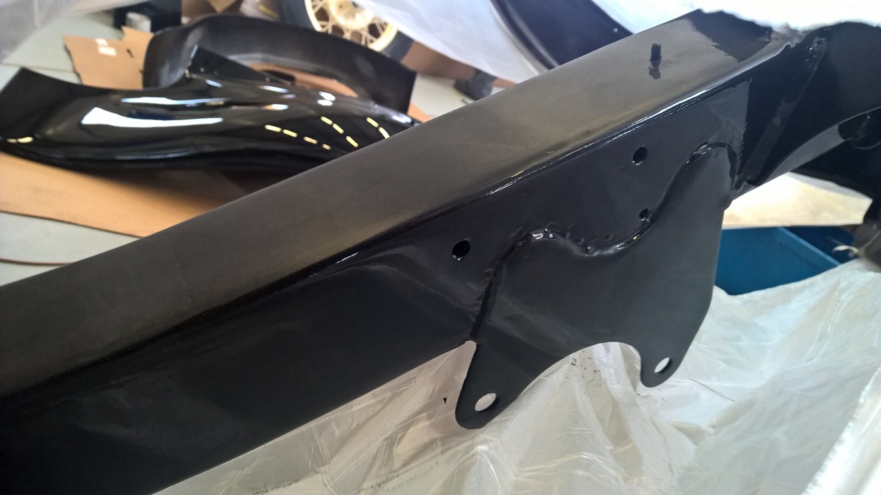

        Nah az 1954-es Bentley R Type vázát a kedvetekért kibontottam a nylonból. Mivel az alváz és minden vázalkatrész rozsdagödrös volt, így gittelve és festve lett mind a minőség érdekében.
