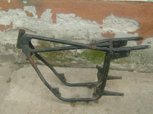

      Egy lehet, hogy amatőr kérdés: mit jelent pontosan a dobozolt váz? Mert mindenhol emlegetik, csak azt nem, hogy mit takar.
      Nos , ahogy én tudom :

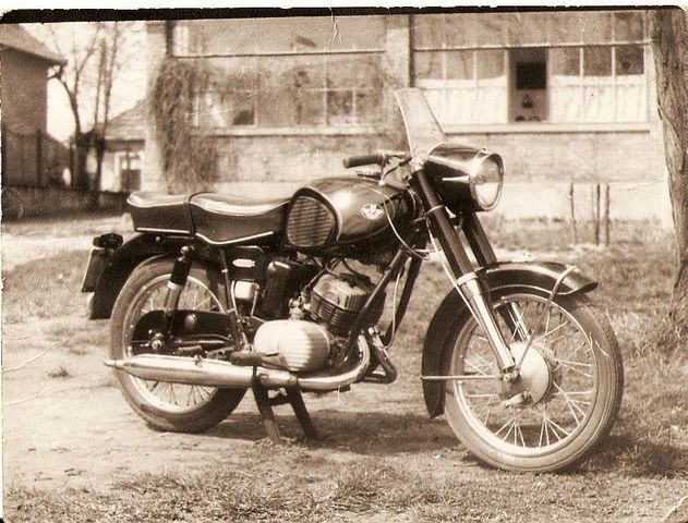

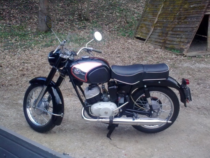

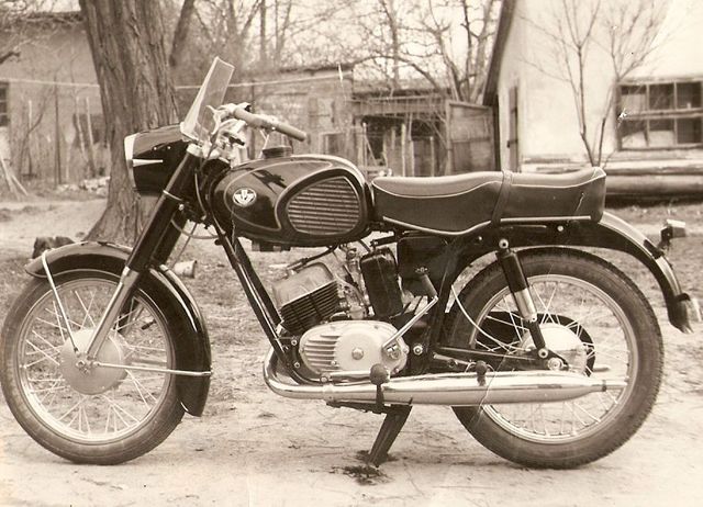

      Dobozolt váznak , azon kéthengeres (kizárólag P20-as !) pannónia vázat szoktak emlegetni , amely gyártási éve kb 1970 február előtti , és arról lehet leginkább felismerni , hogy a blokk befogató , első,- vázra hegesztett - fülek , lemezből préselve lettek kialakítva több darabból , majd össze hegesztve , mintegy dobozként (!) , és ugyan ez a megoldás található a hátsó "teló" felső befogató csapjának konzoljánál , ellentétben az újabb ,költség csökkentett , "srégan" , keresztbe behegesztett felül nyitott "U" szelvényű tartóval ellátott vázzal ! A szóban forgó váz kormánycsapágy távolsága valamivel kisebb a későbbi tipustól , u.n. rövid villahíd távolságú , a kürt és trafók felfogatása bilincsel , és nem felhegesztett konzollal történik , vázvég kialakítása az ülés hátsó konzol csavarjánál lapított és kerekített . Összességében kidolgozottabb az egész a "dobozolt vázrészekkel " , és valamiért nagyon hasonlít a Yamaha YDS-2 vázra...
      A csatolt ,vázhoz szervesen csatlakozó elemek , úgy mint : középállvány , oldaltámasz , is merőben eltér a későbbi tipusétól , továbbá leginkább ehhez a vázhoz alkalmazták a kivágott , keskenyített több darabból összehegesztett u.n. "Yamahás" hátsó sárvédőt , 69 végéig a "rugós ülést". A blokk hátsó befogó csavarja 8-as , a későbbi 10-essel szemben .
      Durván ,"szőr mentén" ennyi jutott az eszembe róla , remélem most már képben vagy a tipus ismertető jeleiből , és könnyebben be tudod azonosítani , bár később még három komolyabb változtatást is eszközöltek ... '75 -ig Click image for larger version
