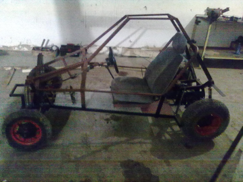

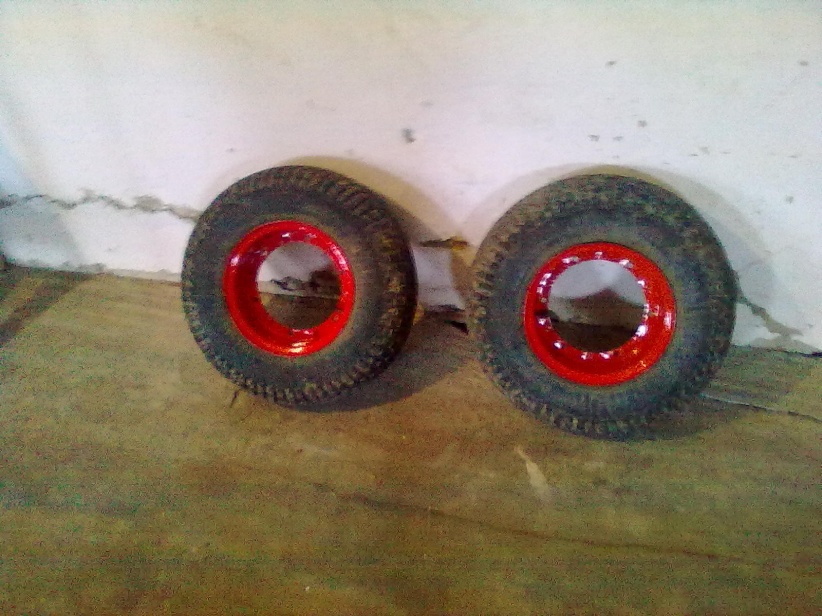

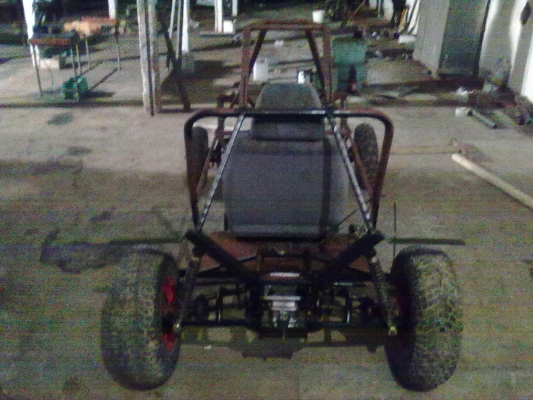

              szijasztok! Egy baratommal epitettunk egy buggy-t izs tula-bol. 400 cmc Honda motort szerelunk fel. Ha tudna valaki vastag szeles kereket (zim 350, Izs tula), en vevo vagyok ra. csatolok kepeket, hatha tudunk botolni. amugy vannak keskeny kerekeim hozza, ami ugyanugy paszol ra mind, mert ugyanaz a csatlakozas.
