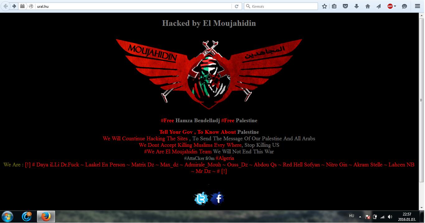

        Engem ez fogadott az Izs és Ural.hu-n
          Nekem is ez volt...csak nem tudtam megjegyezni..

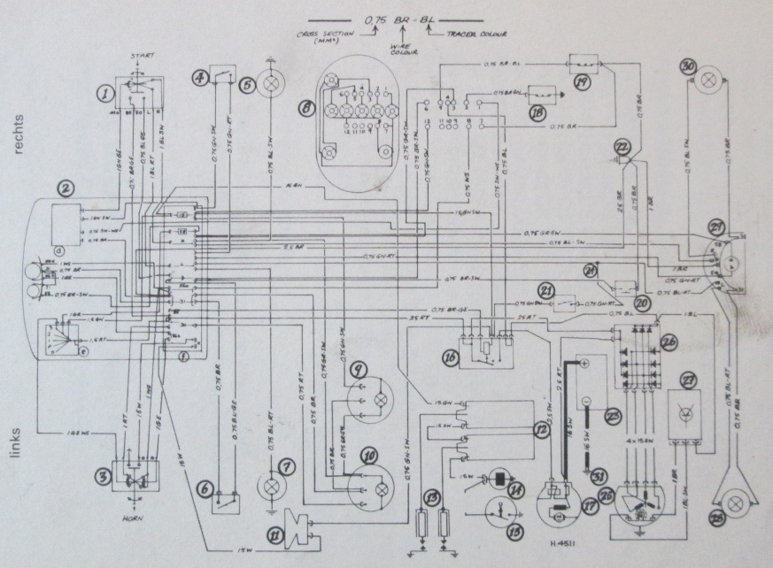

                          Szervusz Józsi86 . A mellékelt elektromos rajz és az alkatrészlistából lehet , hogy az alkalmazott bekötésedet esetleg tudod módosítani , ha szükséges . A BMW 1969 - től alkalmazta ezt a megoldást - 2 db 6 voltos trafót a rajz a lapján . Üdvözlettel .Click image for larger version

                            Tegyetek bele kispolák trafót.
                            Az nem fér be a gyári helyére.
                              hát nem fér be..ez tény de az hogy egy fél blokkot kell hordani potalkatrész gyanánt..:/ félreértés ne essék én semmi pénzért nem adnám el,és már kiismertem,de a trafo nem az erősségük Ivánéknak. Ugy néz ki töltés van,beinditott motornál saruk lehuzása után sem áll le,de világit a visszajelző..:/ senki nincs képbe igy a kapcsolási rajzban hogy segitsen?A dinamost gond nélkül bekötöttem de ez...:/ miért világit a kontroll lámpám?
