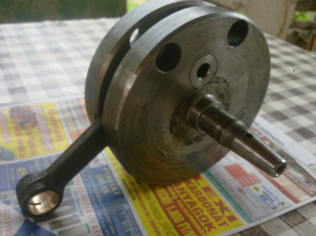

                              Kedves Mindenki!
                              Örömmel írom, hogy végre elkészült az esztergályos a Czetkám főtengelyével. Igen frankó lett. A hajtókar alsó szemébe olyan görgős kosár került ami akár az olaj nélküli üzemet is bírja rövid ideig. Ha jól emlékszem valami ezüst van a dolog mögött, sajnos pontosabban nem tudom leírni, mert nem vagyok otthon a témában. Felül bronzperselyes lett mint előtte, de ebben is történt egy kis minőségjavulás. Igazi 50-es évekből visszamaradt bronzból készült a persely, és olajozóhornyot is kapott. Ez korábban nem volt benne. Az elkopott csúszógyűrűk is eltűntek.
                              Pár kép a felújított főtengelyről:
ID:	140215Click image for larger version
                              Ha sikerül a beletörött csavart kivarázsolni a blokkból akár össze is rakhatom végre.
