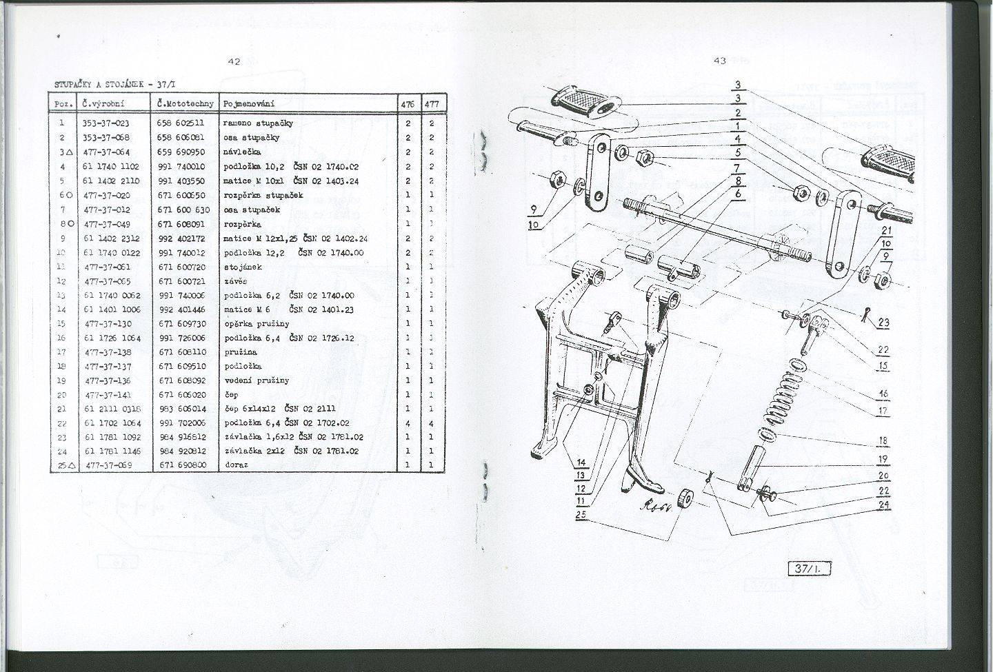

                      A sztender tengelyének kiszedésére mi a megoldás? nem akarok benne kárt tenni így inkább kérdezek mielőtt nekiállok feszegetni vagy csavargatni.
                      Köszönöm a segítséget.
                        Nekem ugyan már nem a gyári sztender van a gépen, hanem MZ, de úgy tűnik a kép alapján, hogy azt a fület nem gyárilag rögzítették a tengelyre, ezért a kiszereléshez levágandó. Másképp szerintem nem fog kijönni. Gyárilag így volt:

                        Újrafestés miatt akarod szétszedni?
                          Laci94 eredeti hozzászólása Hozzászólás megtekintése
                          A rajzon látszik a fül,egy csőtávtartó(6-os alkatrész) ,a tengelynek ki kell belőle csúszni,ha nem mozdul áztatásra,feszegetésre akkor darabold ki a tengelyt és azokat egyesével kiütögeted.A vázban,sztenderben kevesebb kár esik,ha berohadt a tengely úgyis cserés.Előtte nézd meg lehet e kapni,ha nem:akkor méretezd le egy esztergályos elkészíti...

                            Konkrétan újrafestés és felujitás lesz a sorsa. Forgalomba helyeztetem jövőre. Még a lengővillatengelynél leszek kicsit gondba mert el van verve a menet a végén meg nehezen is jár maga a villa.
                            De azt majd egy ismerősömnél préssel kinyomom amikor ő is ráér. ha a lábtartó tengely is makacskodik lehet azt is kinyomatom de még kicsit áztatom fékolajjal mindkettőt.
                              Ha a rajz szerint egy külön perselyen van az a fül, akkor ki kell jönnie, de hogyha ráhegesztették magára a tengelyre akkor vágni kell. A villánál ha szerencséd van csak a kenés hiánya miatt jár nehezen, de ha elgörbült akkor valószínű egy csere. Jó munkát a géphez!
                                Click image for larger version  Name:	42-43.jpg Views:	18 Size:	232.4 KB ID:	229303
                                Nehogy levágasd vele, az úgy gyári. Két darab cső van a sztenderben. Az egyiknek megy a fülére a sztender kis teleszkópja. A vázban ugyanazon az oldalon kapaszkodik a cső két körömmel.
                                ha ki volt véve a tengely, és úgy próbáltad kivenni a sztendert, de nem jött, akkor kicsit túl volt húzva a váz, és szorul.
                                Ki kell venni a lábtartótengelyt, és ki lehet lefelé rángatni a sztendert.
