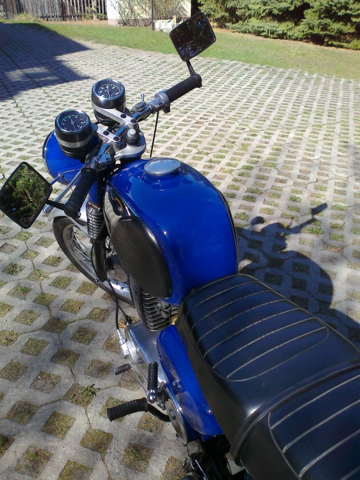

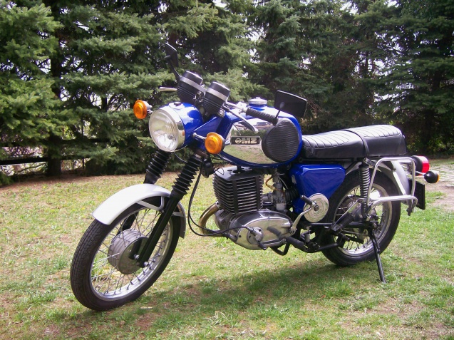

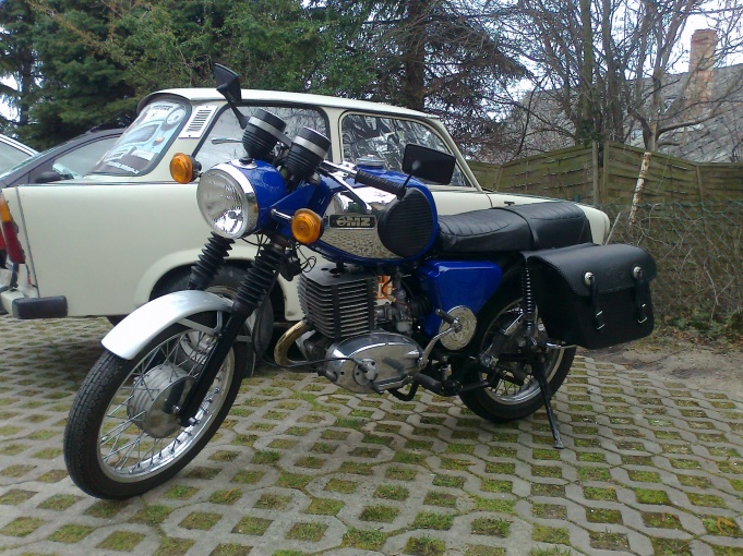

                          Most megint van MZ-m egy TS 250/1. Nekem ezek és az ETS-ek tetszenek leginkább. Megbízható gépek. Több generáció nőtt föl rajtuk és vált belőlük motoros! Ráadásul olyan, aki tud kezelni egy gépet úgy is, hogy nincs benne ABS, kipörgésgátló, változtatható gyújtástérkép, elektromos kütyük tömkelege! Nem akarom fikázni a mai motorokat, mert azok is tetszenek, de más az, amikor tényleg TE vezeted a vasat, és olyan gépen ülsz, aminek szinte lelke van, amit ismersz az utolsó csavarjáig, érzed minden rezdülését!
                          Az enyém gyárilag is kék volt, de a fényezéskor úgy döntöttem saját színt keverek, mert a TS kék az valami borzalmasan semmilyen!!!
                          Az albumaim között látható, de itt van pár kép:
