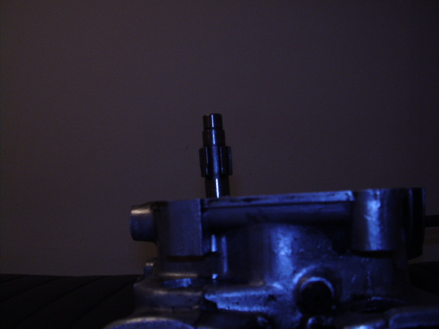

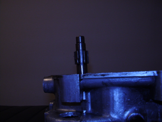

            Az imént volt egy kis időm, alkalmam a géppel legózgatni egy söröcske társaságában. (Kapaszkodónak vittem oda, ha kezdene felmenni a vérnyomásom...)
            Nos, arra a következtetésre jutottunk, hogy nem a két blokk fél eltéréséből adódik a hiba, tehát a szemben lévő furatok egy vonalban vannak. Ez eddig jó hír.
            A hiba abból ered, hogy az a furat, amit az esztergályos fel dörzsárazott (vagy mi a jó eget csinált..), amiben a bronzpersely ül, ferde . Beletettem a tengelyt, hátúlról belenézve, szabad szemmel látszik, hogy a tengely nem derékszöget zár a blokk színével. Így csak a képeken látható elfordításban forog szabadon a tengely.
            Nos, azt hiszem, remélem, ez könnyebben orvosolható probléma.

            .. utólag látom, hogy képeken nem látszódik az ami szabad szemmel...
            Fórum-kollégák, jól gondolom, hogy derékszögben ismét meg kell fúratni és újabb perselyt kell bele gyártatni?
              és már meg is válaszoltad
                Az okos esztergányolód a helyén dörzsárazta fel szabad kézzel? o.O
                    Szerintem nem az a baj, ha a helyén dörzsárazta, hiszen a dugattyúcsapszeget is besajtolás után dörzsárazzuk.
                    Eleve a dörzsárazás max. pár tized millimétert jelenthet ennél a méretnél.
                    Ha itt képes volt ilyen szögben ferdére dörzsárazni, akkor inkább gyakoroljon a sajátján...
                      Ez egy fenekes, vagy átmenő furat ?
                        ..pedig úgy hirdette magát, hogy közel 40 éves tapasztalattal rendelkezik
                        Ez feneketlen azaz átmenő...
