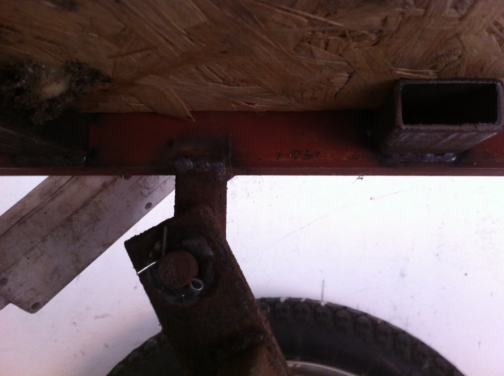

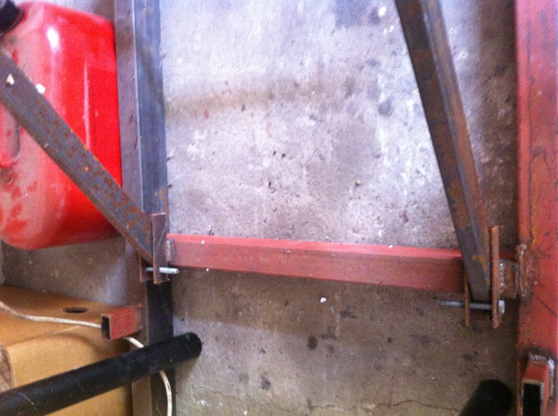

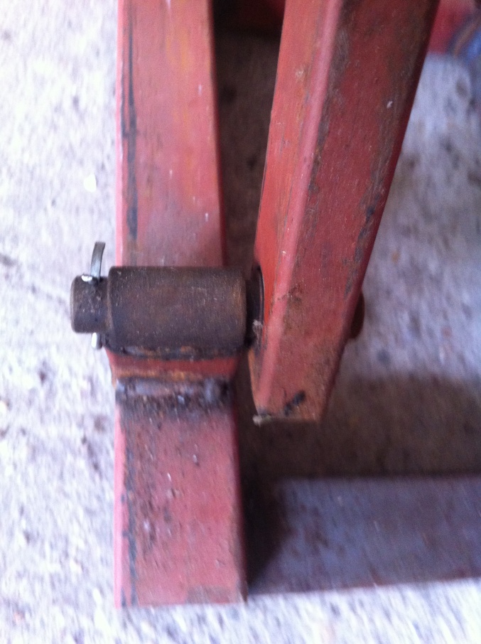

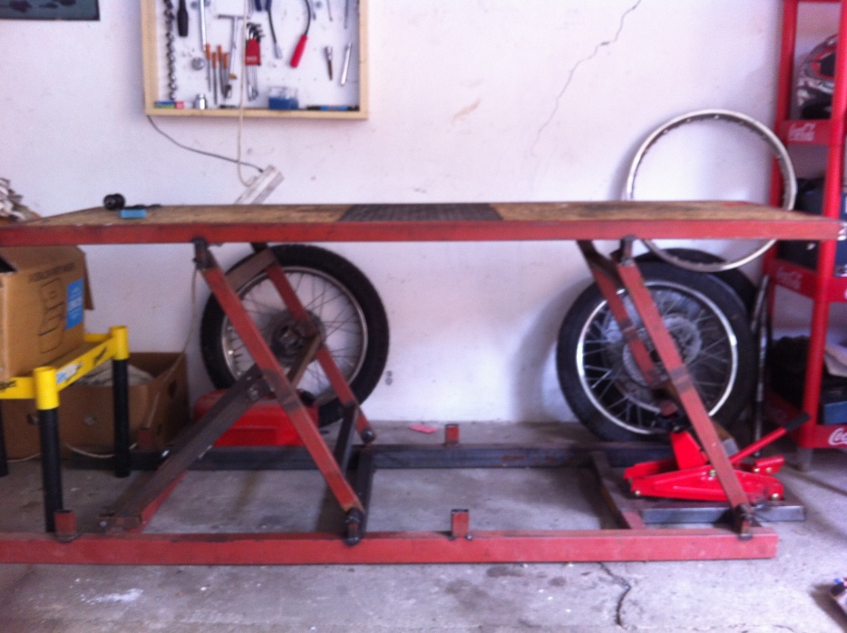

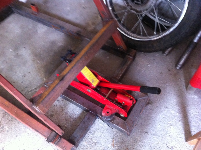

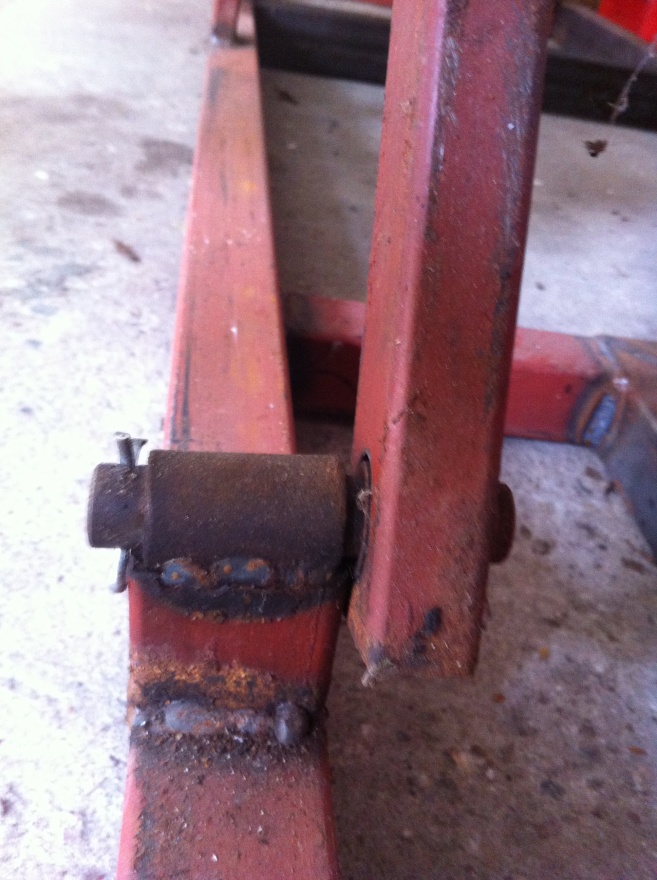

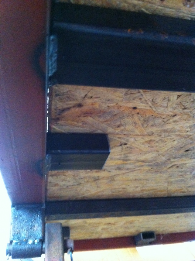

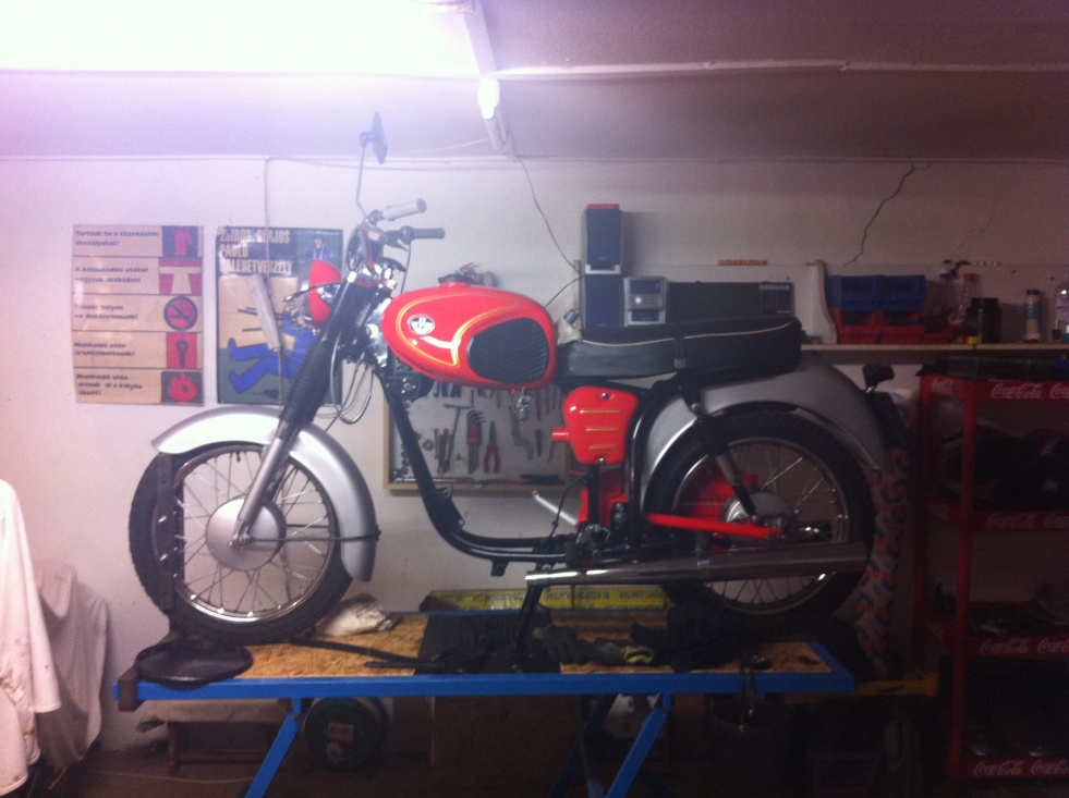

    Korábban már érkezett pár levél tagoktól, hogy küldjek képet a motoremelőmről. Gondolom még érdekelne mást is a szerkezet, szóval feltöltök néhány képet, hátha kedvet kaptok egy kis otthoni barkácsolásra. Természetesen nem egy mérnöki mesterremekről van szó, de jó szolgálatot tesz.
    Ha valakit a pontos paraméterek is érdekelnének, akkor hétvégén lemérek mindent pontosan.

ID:	157463Az utolsó képről kiderül, hogy nem törik össze a motor alatt, sőt még ugráltam is rajta

      Azt meg kell hagyni, hogy piszok nagy ötlet a krokiemelő. Látszik, hogy a kolléga nem ma látott először vasat közelről. Ügyes. Mondjuk a hegesztést kicsit még lehet gyakorolni. (le kell tisztítani hegesztés előtt a vasat rendesen, és nem kell sajnálni elforgatni a szerkezetet, hogy ne kelljen függőzni. Sokkal könnyebb...)
      Esetleg még meg lehetett volna hagyni a kroki mobilitását, hogy másra is lehessen használni.

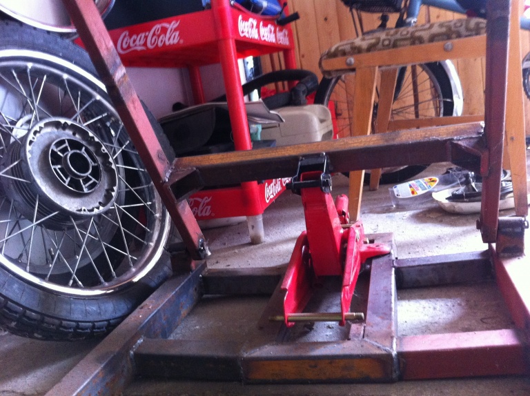

      Az még azért határeset számomra a szerkezetben, hogy kb. 5-6x -os az erőkar. Egy 2 tonnás emelővel így alig 300-350 kg-os mocit lehet majd max felemelni, de ekkor már teljesen max-on van az emelő. Lehet, hogy 1-2 combosabb rugóval megtámogatnám a legalsó állásban. Feljebb már nincs gond, csak mikor elkezdi emelni.
            Ehhez kérünk szemléltetésül egy általad hegesztett hasonló szerkezetet. (Virágnyelv lefodítva: nem illik mást kritizálni. )

                De ez egy mesterremek.
                Köszönöm
                Egy mérnöknek is több év gyakorlati tapasztalat kell (ene), hogy ilyet tudjon tervezni.
                LebuktamA szerkezetet nagyapám tervezte, aki valóban mérnök, a kivitelezést meg egy barátommal oldottam meg. Azaz hárman készítettük el az eszközt
                Ez jó ötletnek tűnik, mivel valóban az emelés nehézkesen indul meg. Esetleg tudnád szemléltetni egy rajzzal, hogy hogyan is képzeled el a rugók pozícióját?

                          Zsolti, ilyenre gondoltál?

                            Itt most a hegesztés minőségét kell nézni vagy a munkatárgyakat? Netalán mindkettőt?
                              Jelen esetben a munka használhatóságát a kivitelezés rovására írható a szépsége szerintem.!A hegesztés pedig egy "szakma" még ha sokan is űzik. Itt különösen jelentős a gyakorlat és a szakmai ismeret. Én is elégettem pár tonna elektródát ,pár palack oxigént és dissoust valamint pár mázsa Co huzalt mindettől még nem vagyok okos! Azért nem vagyok úgy vele mint aki "mondotta már látott olyat ki hegesztett" és nézte a pajzson keresztül és Ő is tud. Gesszti 2. munkadarabja tükrözi ezt.
