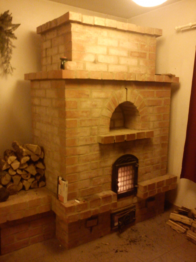

                    Idén belekavarodtam én is ebbe a fa mizériába, ráadásul a fűtési szezon közepén.
                    Hosszú sztori, de lényeg hogy januárban derült ki hogy tömegkályhával fogunk fűteni egy házat, és más fűtési lehetőség nincs. Ez akkor volt amikor kezdődtek a -18-20 fokos hidegek. Nem tudnám megmondani hány helyet hívtam fel, hogy szerezzek tüzelésre alkalmas fát... Sokat. Fatüzelésű berendezéssel eddig nem volt dolgom, de olvastam hogy ha már nedves fát tudunk venni, az akác legyen, mert az nedvesen is ég.
                    Hát szereztünk 4 köbméter akácot. El is kezdtem rakni szorgalmasan, persze betartva a tömegkályhák esetén megengedett napi max. 2 begyújtást. Már 3 napja raktam, és még csak épp langyosodott a tűztér fölötti része.
                    Hát, gondoltam ettől ugyancsak nem fog izzadni a nyelvem alja!
                    Végül egy kályhaépítő mester tanácsára vettünk mi is fabrikettet, hengeres kivitelűt. Jól próbára tettem az öreg swiftet, 2x 400 kg-ot hurcoltam el vele a szadai domb tetejére . Még működik
                    Ezzel már egész más a helyzet, nagyon szépen ég, adja a hőt. (a kályha teljesítményével még így sem vagyok megelégedve, de legalább már melegebb van a házban mint kint )
                    De brikett és brikett közt is nagy eltérések vannak. Vettem máshonnan tégla kivitelűt, na az borzalmas. Alig ég, csak felizzik, majd szétporlad, semmire nem jó! Gyanítom leginkább azért mert borzasztó keményre össze van préselve. A hengerest kézzel is simán lehet tördelni, a téglát még baltával is alig tudtam széthasítani (próbálkoztam már ilyesmivel is, hátha kicsit szétdarabolva, lazítva jobban égne)
                    Mindenesetre jövő ilyenkor már remélhetőleg sokkal többet fogok tudni ezekről a dolgokról. A tömegkályha látványa annyira megfogott, hogy elhatároztam, ilyeneket fogok építeni. Márciusban be is kerülök ismét az iskolapadba (meg tanműhelybe), kitanulom a mesterséget

                      Sajnos OKJ képzést mindenhol adnak, sok helyen be se kell járni. Ilyen alapon a kályhaépítők közül is sok lehet a kókler manapság. Talán ez a kályha is rosszul van megépítve és viszi ki a hőt a kéményen.

                        Nagyon szép az a kandalló a lakás dísze.Ha megtanulja az ember , hogy kell fűteni befűti a ház nagy részét.
                          Sajnos ez így van. Sokan úgy építenek kályhát, hogy sehol, senkitől nem tanulták, nem ismerik a fogásokat, nem tudják elvégezni a szükséges számításokat, csak építik jó pénzért, a tulaj meg majd szív vele évekig, majd mérgében lebontatja...
                          Ennek a kályhának is megvannak a hibái, amit így -egyelőre- laikusként is látok.
                          Látszik rajta egyébként hogy egyszer már megbontották és újraépítették a tetejét. Nem tartom kizártnak hogy valamit elcseszerintettek, mert egy ekkora hatalmas kályhának jobban kellene tolnia a hőt. Szeretném ezt a szép szakmát minél magasabb fokon kitanulni, remélem hogy az OKJ képzés azért ad majd értékelhető tudást. (a tanfolyam ára alapján elvárható lenne ).
