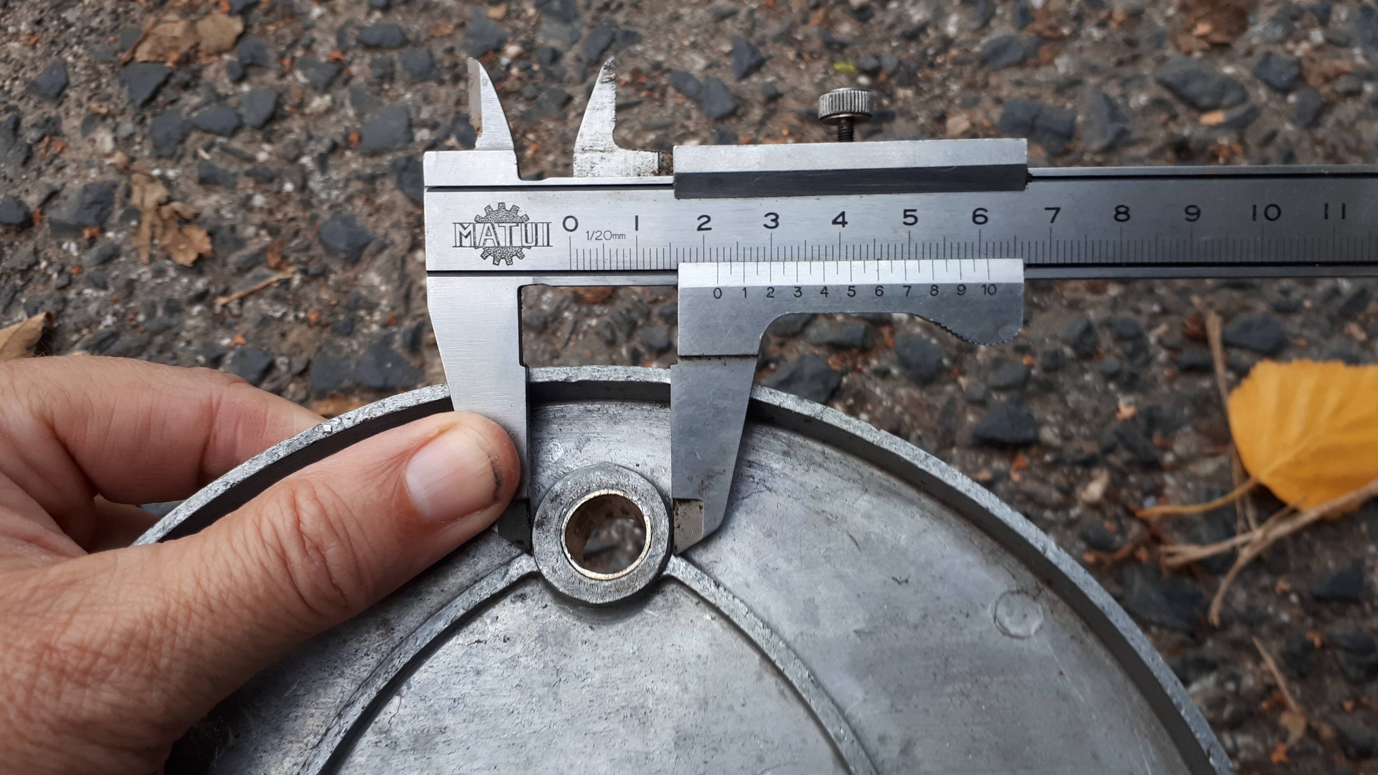

                ...és kik jönnek helyettük???! Mutatok egy fékfedelet, aminél azt kértem a mestertől, hogy perselyezze meg a fékkulcsot, mert kotyog. Mondta, hogy sok munkája van, kb. 2 hét múlva lesz kész, és akkor majd telefonál. Két hét múlva nem telefonált, én telefonáltam rá, mondta, hogy előre hoztak valami szállítási határidőt, ezért majd a jövő héten...Jó...rá egy hétre telefonáltam, hogy megvan, mire mondta, hogy nem, de majd a jövő héten,...Mondom neki, a múltkor is zt mondta, legközelebb is ezt fogja, mikor lesz meg, kellene a műszakira?!...Nem nagyon érdekelte, közölte, hogy ha nem tetszik vigyem máshová...Na, ekkor kellett volna szót fogadnom!!!...Sajnos nem tettem, mert azzal ajánlották, hogy jól dolgozik, meg most megint álljak sorba??!...Aztán nem is mertem zavarni, hanem rátartottam néhány napot, és amikor felhívtam, közölte, hogy de hiszen már kész van a megígért időpontra...Még én érezetem hülyének magamat...Mindegy, végre folytathatom a fék szerelését, örültem, rohantam érte. Ja, azt nem mondtam, hogy 3 rossz fékfedelem volt, elvittem mindet, ha már egyszer rááll, az nem 3-szoros munka, mint 1...
                Bár ne tettem volna!!! Egy perselyezésnél több hibát is el lehet követni, többek között rossz helyre kerül az új furat, ferde a furat tengelye ezért a fékkulcs csálén áll, nem jó az illesztés, nem alakhelyes a furat, nem jó a felületi minősége...
                Na, neki kapásból sikerült az első 3 szarvashibát elkövetnie, azaz rossz helyre fúrta, (de nagyon durván!!!), ferde volt a furat, és a 3 ből 1-et sikerült megfelelően illesztenie, a másik 2 kotyog továbbra is...Amúgy nem volt drága, 4000 Ft-ért csinált nekem 3 használhatatlan fékfedelet. amikor mentem érte, épp telefonon üzletet intézett, így a kezembe nyomta én rákukkantottam, szemüveg nem lévén rajtam, meg amúgy is lázasan telefonált, kifizettem, és vittem haza...
                Most egy olyan veteránosnál csináltatom, aki 130 km-re lakik tőlem...

                  Bocs , erre nem akarok "tetszik" -et nyomni ... sajnállak,és igazad van . És most hogyan tovább ? Marógépen csapra tűzve újmaróval , vagy ütőkéssel pontos helyzetű furatot csináltatsz (pl körasztalon...) , aztán vastagabb falú (esetleg vállas ) perselyt illesztetsz bele utólagosanméretre dörzsölve a furatot ... ?

                    Igen, marógépen csinálja. Talán lehetne síktárcsán is kiesztergálni, de az macerás...Azt mértem a tolómérővel, marad-e elég hús egy nagyobb perselynek, és úgy nézem, igen.
                    Ha meglesz, beszámolok róla!
                    Hogy ő hogyan csinálhatta, azt nem tudom... talán ész nélkül nekinyomott valami félreköszörült fúrót asztali fúróval pontozás nélkül...Pisztolyfúróval én is tudnék hasonló furatot a perselynek szabad kézből...Meg hogy valaki ne tudjon illeszteni egy 12 mm-es csapot, csak több tized mm kotyogással...Kontár munka.
                    Ráadásul ez egy Izs 49-esé, aminél eleve gyenge a fék, és azért is akarok passzentos féket, hogy érjen is valamit...

                      ezt most már úgy kellene javítani : fékfedelet belső felére fordítva marógében kibökni a közepét , bele persely ( kis lukkal ) ugyan úgy kidörzsölni méretre , körasztalon csapra tenni középre, ráállni a fékpofa tartó fix csap közepére ,ahhoz képest 180 fokra kifúrni a rossz perselyt , másikat bele , törzsár méretre , összerakni a féket úgy hogy a régi betétet előtte leütjük , aztán esztergában frissen esztergált méretű csapra húzni , szívvel meghajtani , és a fékpofákon venni egy érintőt , beszámozni melyik hova , aztán ragasztás , aztán összerakva frissen esztergált csapon , fékpofák a kulcson kitámasztva 0.5 lemezzel , a frissen felszabályozott fékdob - 0 méretére esztergálva .
                      lehet másként is .........., én így szoktam
