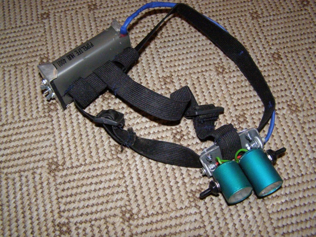

                              Én csak hébe-hóba barlangászok. Tesóm viszont elég komolyan. Petzl, és egyéb hasonló lámpák meg elég drágák, ezért kezdtem el lámpákat tervezni és építeni
                              (hátrány hogy az enyémek valamivel nagyobbak és az aksik nem bírják addig, de cserébe víz és ütésálló, és egyszerű javítani ha tesóm leejti egy 5 méternél mélyebb kanába, összetöri a kapcsolót vagy kitépi a kábelt. Vagy szimplán csak a fotózáshoz használt lámpával bontják a falról a laza kőzetet . Na meg harmad annyiba van mint egy bolti. Ráadásul ez személyre szabott )
ID:	140051 Egy prototípus 18650-es lítiumos cellákkal (egy vagy kettő) üzemeltethető. Laptop cellákból lehet bontani ilyet. Olyanokkal is van használva.
                              Az adatai pedig:
                              Egy 200lm-es, 120°-os szórt fényű semleges fehér(5500K - 6500K ) és egy, szintén 200lm-es, 60°-os optikával szerelt semleges fehér(5500K - 6500K ) LED-el. Súlya 200g, aksi nélkül(egy aksi kb 45g)

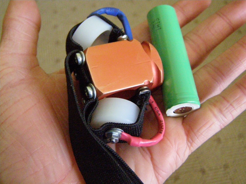

ID:	140053 És két tartaléklámpa.
